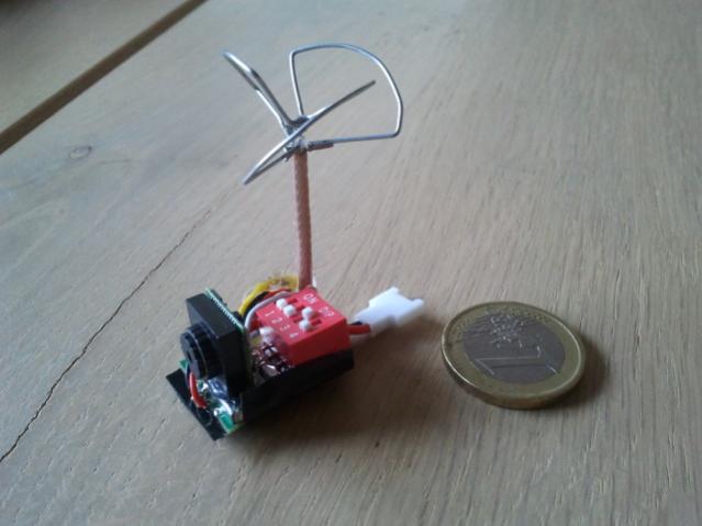

    Mini FPV
    Heb alles gesoldeerd en ge-hotglued:
    Wacht nog wel op mijn 120 graden lensje.
    Weet niet of de cloaverleaf het lang overleeft maar wilde dit toch liever dan een dipool.
    Het weegt no zo'n 7 gram, lipo weegt 5 gram. Helaas wacht ik op een motortje voor mijn Q-bot dus kan het nog niet proberen.

    Erg netjes, 12 gram voor een fpv setje met aparte voeding is erg mooi, ben benieuwd hoe de beeldkwaliteit is.
    Kan zo op een papieren vliegtuigje, en dan van een flat afgooien :p.

    Hoe sluit je die dip switch eigenlijk aan?
    Weet niet of ik er 1 neem of maatje kleiner.
    Maar 1 zijde op de contacten en de andere kant aan massa?
    Ergens een handleiding te vinden van die Vtx?

    Je kan inderdaad een kleinere dipswitch nemen, je hebt er maar 3 nodig. Maar deze had ik nog liggen. Wanneer je op een vast kanaal vliegt kan je ook draadjes solderen.
    Aan één kant heb ik alles aan het blikje van de zender gesoldeerd en de andere 3 op CH1 CH2 en CH3.
    Zoals in het flitetest filmpje.

    Dat dacht ik al te zien. Idd 1 zijde aan massa.
    Die smd dips zijn vrij prijzig in vergelijking. Nog even zoeken.
    Zonder kan ook. 1 kanaal is genoeg maar soms wil een ander kanaal net beter werken icm antenne/ontvanger dus wel handig als je kunt schakelen.
