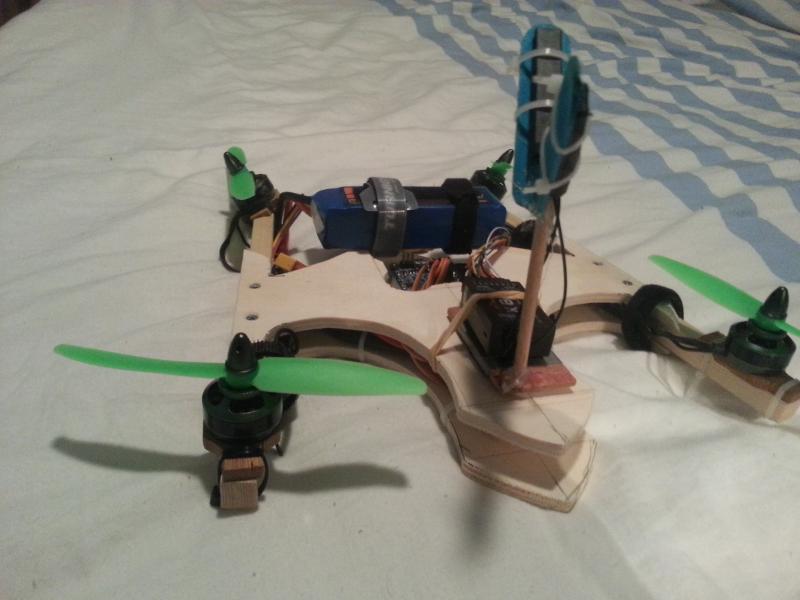

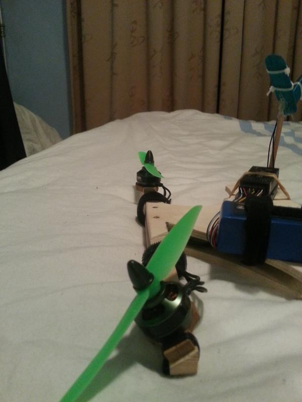

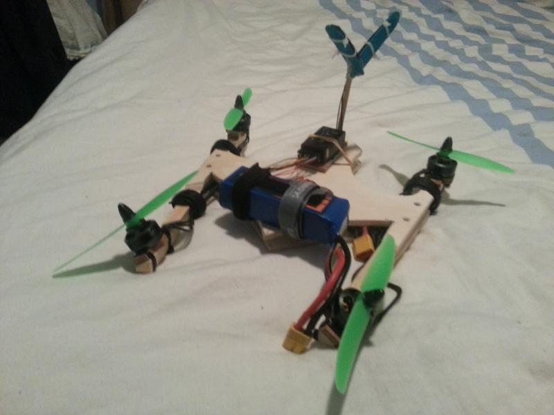

    Mini V-tail quad, ruwe testopstelling. Gedupliceerd van foto's van de SimpleCopter mini v-tail. Eigenlijk dus een A-tail quad, maar goed.
    • El cheapo EMax 'simon series' ESCs
    • Naze32 acro
    • 2200mah 3s accu
    • 5x3 props
    575g en hover net onder half stick. Overcompenseren voor hover is heel makkelijk, dus er is nog niet binnen mee te vliegen, maar voor default PID settings behoorlijk beter dan verwacht!
    Receiver gaat nog vervangen worden; accu moet een wat betere bevestiging krijgen, en wellicht een lichtere; body moet nog afgewerkt worden; er moet een landingsgestelletje onder; en er moet nog ruimte komen voor een T10 socket voor een lampje; en 40 gram aan FPV meuk :)
    Handwerk om een hoek van 30 graden te maken ;-) :

    Het voordeel is betere/snellere yaw response dan een reguliere quad, omdat hij nu daadwerkelijk naar links en rechts kan duwen, en niet alleen door torque draait.
    Een ander voordeel: hij ziet er cooler uit. Dat helpt niet met het vliegen, maar is wel een reden dat ik het framepje in elkaar heb geklust. :)
    Die antenne zit normaal op m'n tricopter, die normaal niet op z'n dak landt. Daarnaast is ie al zo vaak afgebroken. Beetje superlijm en daarna wat hete lijm en hij doet 't weer. Het hout breekt de klap. Maar wel een goed punt. Het mini receivertje dat er aan komt zal wél plat gaan.

    Klopt, die achterste motoren doen maar grofweg 86% van de neerwaartse thrust die ze normaal doen, per stuk, al is er misschien interactie tussen de luchtstromen.
    Als je een yawmechanisme inbouwt op twee (of vier!) motoren dan hoef je niet meer met torque differentials te rommelen, en je hebt veel snellere yaw. Daarentegen maak je 't wel mechanisch complexer. Met alleen servo's aan de staartkant lijkt het meer op een tricopter idee.
    Overigens is hover eerder ongeveer 1/3 stick, bij nader inzien. Plenty of power :)

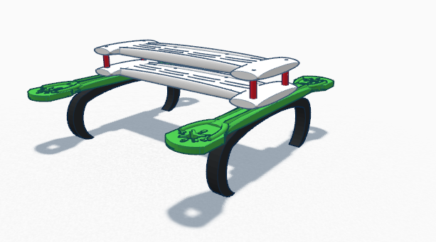

    Nice.. nou ben ik nieuwsgierig. Ik heb een miniquad op de 3d printer ontworpen/geprint die het aardig doet. Met kleine modificatie zou ik ook een v-tail kunnen proberen.. en vandaar uit mischien experimenteren met servo mount...
    Als ik de armen naar het bovendek verhuis en dan blokjes onder de motoren maak...
