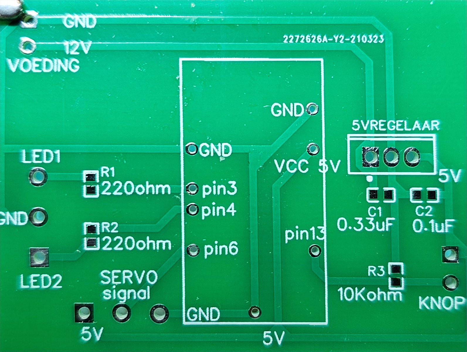

  12. Arjen Rolaff
    Arjen Rolaff
    25 jan 2024
    6
    Vlissingen
    Als bijlage een foto van de printplaat waar het om gaat
  13. max z
    4 dec 2009
    2.421
    Boskoop
    Ik zie dat de verbinding tussen de drukknop en pin 13 een aftakking heeft en met weerstand R3 / 10k met GND verbonden is. Dat is effectief een pulldown, en ondervangt het zwevend zijn van pin 13 als de drukknop los is. Dus geen probleem op dat gebied (vooropgesteld dat R3 ook daadwerkelijk aanwezig is).

  15. hobbyist
    hobbyist Forum veteraan
    10 mrt 2009
    5.483
    Noord Brabant
    Ik zit ook even mee te lezen in te kijken.
    Laat ik ook eens een duit in het zakje werpen.
    C1 en C2 zijn van die kleine condensatortjes om het oscilleren van de spanningsregelaar tegen te gaan of te voorkomen.
    Ik zou nog een elco plaatsen zo dicht mogelijk bij de 5V spanningsregelaar, tussen de 5V en de GND van zo'n 100-220uF.
    En aan de ingang, de 12V zou een extra elco van 100-220uF ook niet misstaan, wij weten niet hoelang en hoe dik de bekabeling is naar het printje.
    Enne oh ja @Ernst Grundmann wil zich hier ook altijd graag even tegen aan bemoeien.:)
