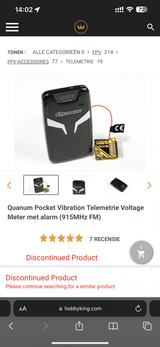

    Ik ben daarom op zoek naar een battery alarm van een 3e partij. Welke ik bijvoorbeeld los aan mijn afstandsbediening klik. Ik het voorbeeld uit de bijlage gevonden maar deze is niet meer leverbaar. Zijn jullie bekend met een alternatief?

    Quanum setje heb ik ook nog gehad. Had 1 van de eerste sets.
    Werkt goed alleen kun je voltage niet instellen en er zit geen vertraging in. Dus accu iets leger, volgas en hij piept door voltage dip.maar bij een droon zal het beter werken.
    Ik zou persoonlijk ook de bms over zetten van oude accu. Dan werkt je huidige systeem gewoon.
    Quanum setje was iets van €60 nieuw dus voor weinig heb je een leuke optie evt nieuw accutje voor beeldscherm...
