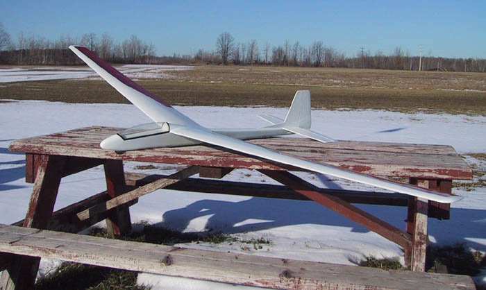

    Estetisch uitzicht.
    Nog een paar foto's uit de States voor wie mocht twijfelen aan het estetisch karakter van de Monterey.
    [​IMG] [​IMG]

    Serge ik begrijp je betoog.
    Bij een conventionele houtbouwconstructie zou ik jouw wijze hanteren en een 3 maal 10 of zoiets gebruiken.
    Maar hier in dit geval ligt de ligger aan de buitenkant van de vleugel.
    Dit is net het typische van de Monterey-Bouwwijze.
    Het is een eenvoudige methode waar de ligger in geintegreerd wordt met de beplanking.
    In het geval van de monterey is de beplanking 2.5mm of 1/10 inch.
    Dus ben ik ergens verplicht van een ligger van 1/10inch te gebruiken.
    Ik kan natuurlijk de beplanking op 3mm brengen zoals ik gedaan heb met mijn Bergfalke van 3m (zie foto).
    Voor de Monterey van 2.5m hou ik het best bij 2.5mm zoals op het plan.
    Een kwestie van toch een beetje het gewicht in ogenschouw te nemen.
    Ik voeg er al rolroeren aan toe, wat onvermijdelijk ook een gewichtstoename betekent.
    Je moet nu eenmaal keuzes maken.
    De eerste versie van de Monterey had zelfs geen ligger.
    Met harde balsa van de beste kwaliteit, geen probleem.
    Deze die ik bouw is de tweede versie met de ligger aan de oppervlakte.
    Er is dan ook een versie met knikvleugel.
    Die heeft een vleugel als deze van de Metrick met boven en onderligger.
    Meer in het bijzonder de Super-Monterey.
    Gelijkt trouwens als twee druppels water op jouw Metrick.
    Met die versie hebben ze het cross-countrypad verlaten en de vleugelopp. opgetrokken met de bedoeling er een floater van te maken.
    Deze versie was ook bedoeld voor electro-aandrijving.
    Dit was en is trouwens de core-Business van Astroflight.
    Mijn Monterey zal over een verwisselbaar middenstuk beschikken waar een pyloon ingewerkd wordt.
    De huidige Bruschless-Lipo technologie vereist geen grotere opp.
    Vroeger was dit mbt. gewicht een ander paar mouwen, begrijp je.
    Mijn opzet is een 2-assige cross-country zwever uit de jaren 70 te upgraden met de huidige technologie.
