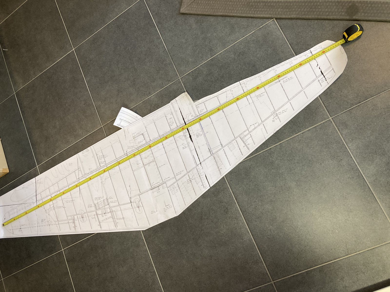

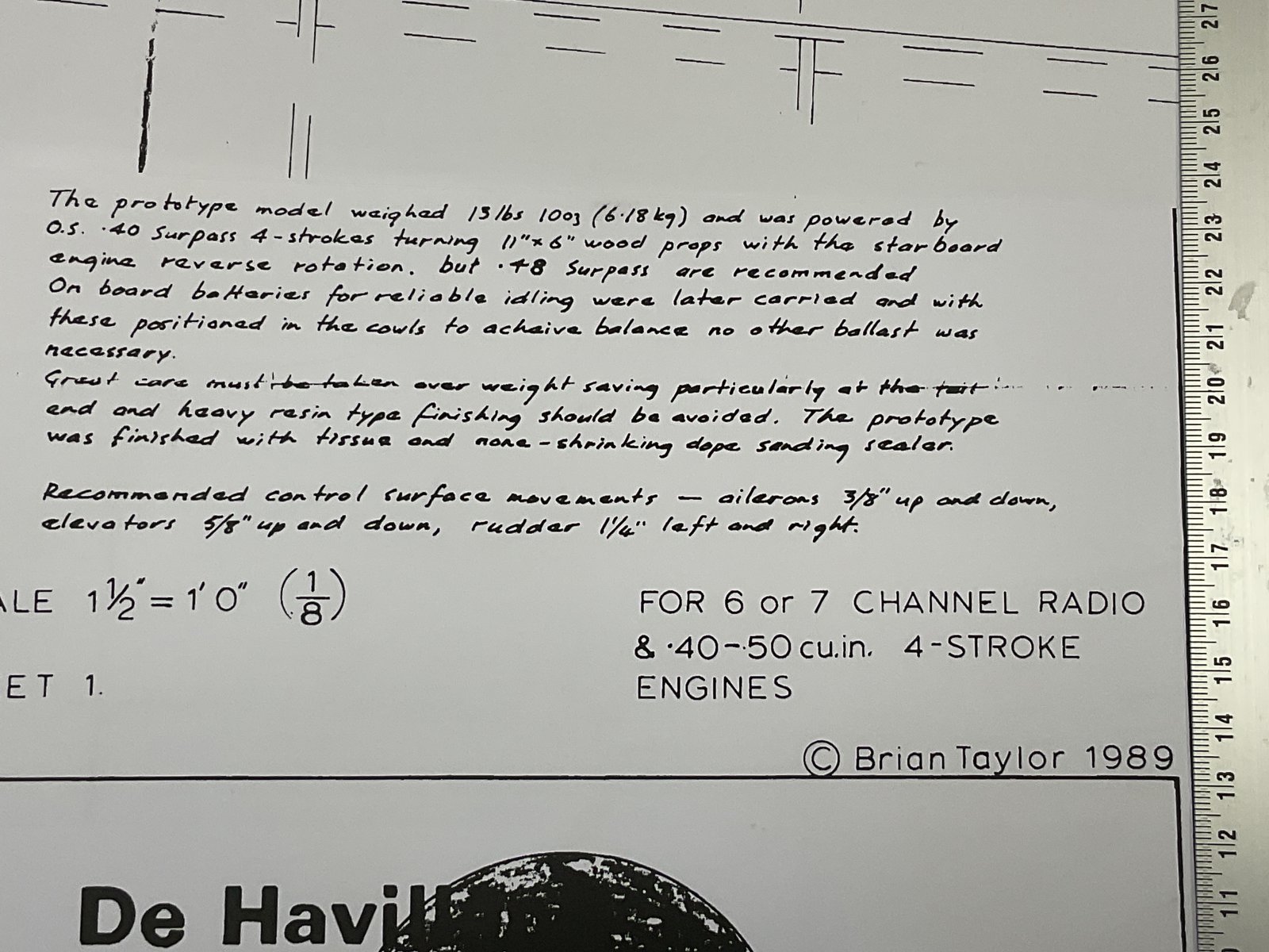

    Hoi Ramses , heb net staan meten op de tekening ✍️ en de spanwijdte is 205,74 Meten is weten!
    Deze is dus idd 81 inch Al de tijd dacht ik de 71” te hebben.Toch is het advies OS48 Fs dat gaf de verwarring bij mij want ik vindt die beste wel klein.Maar dat is misschien qua gevoel.

    Zelf zou ik oppassen met 2x OS FS48, dat is heel erg weinig voor een Mosquito van dergelijke afmetingen.
    Een Mosquito is behoorlijk tipstall gevoelig, als er 1 van de FS 48 uit zou vallen ben je kansloos. De kist kan nooit op 1 OS FS 48 horizontaal vliegen, daar is het model te groot en te zwaar voor.
    Als je de diverse draadjes leest en filmpjes bekijkt worden er grotere motoren gebruikt.
    Een elektro versie heeft 2100 watt, dat is ca. 2,8 pk, dus 1,4 pk per motor.
    Zelf zou ik minimaal gaan voor 2x .60 viertakt en dan een moderne variant.
    Grt en succes met bouwen !
    Arnoud.
