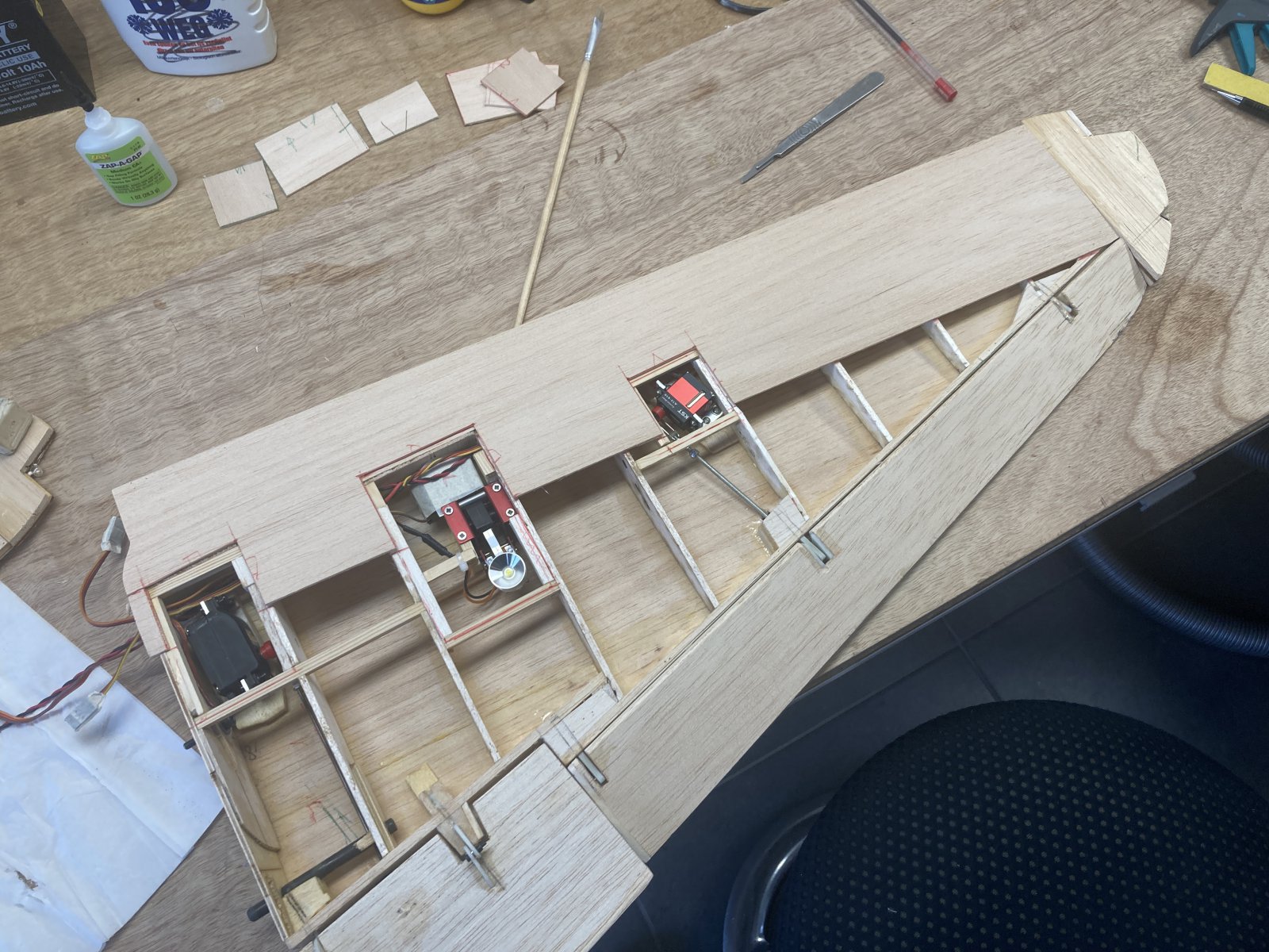

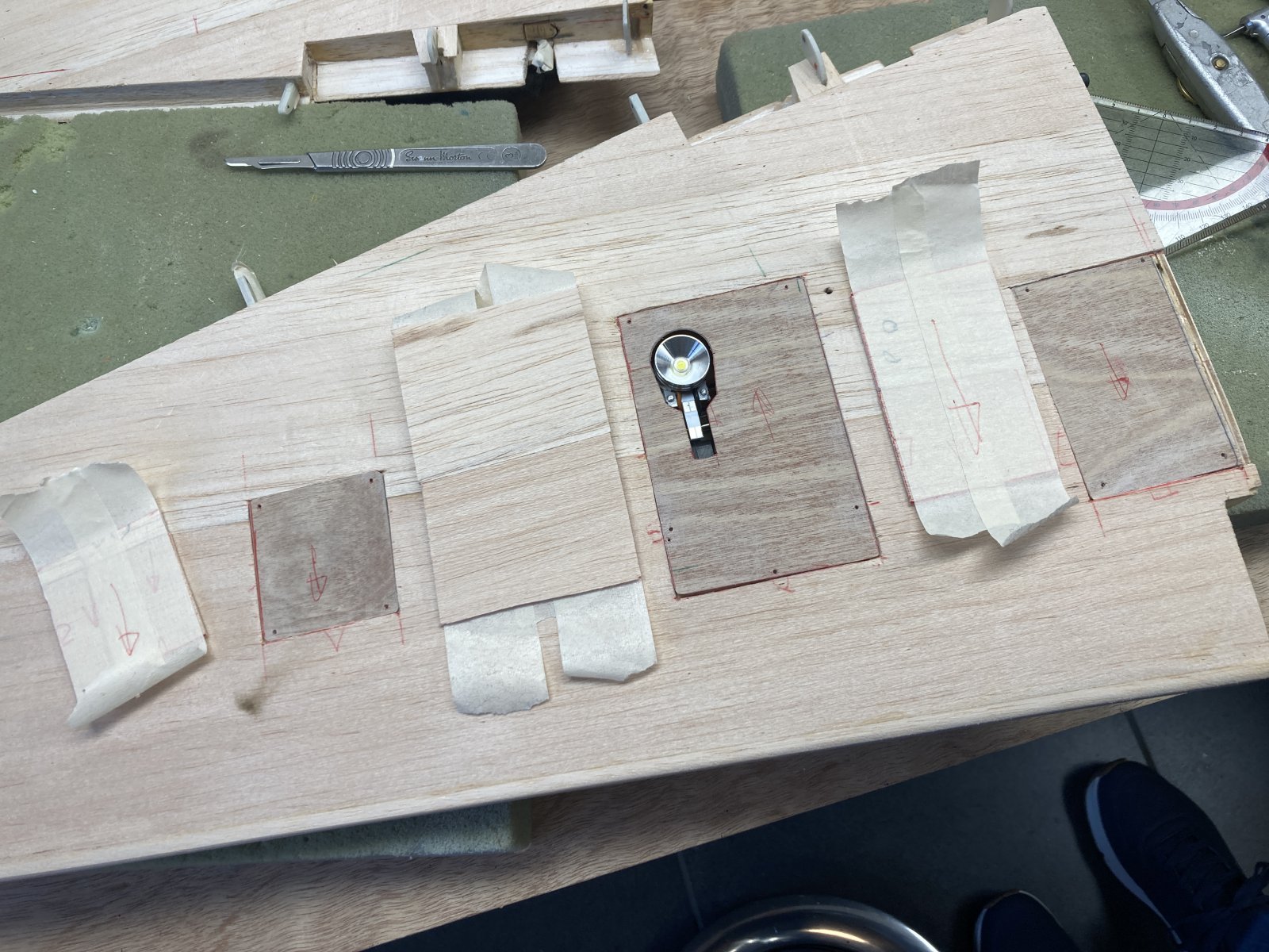

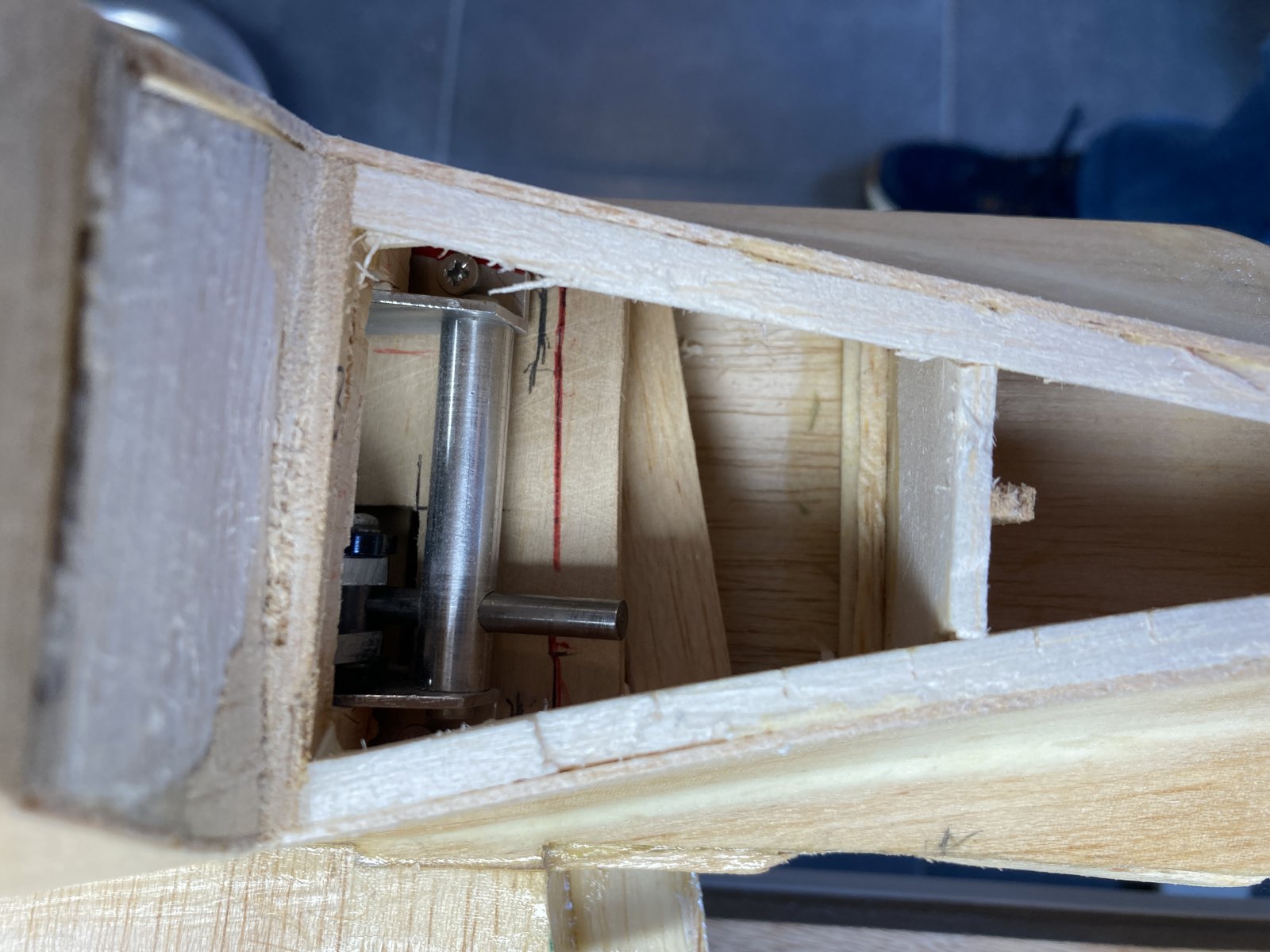

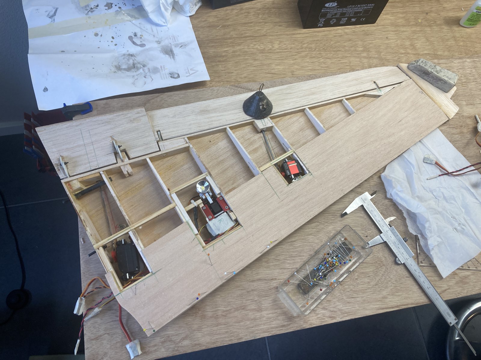

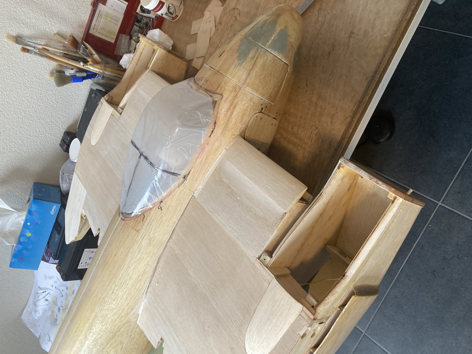

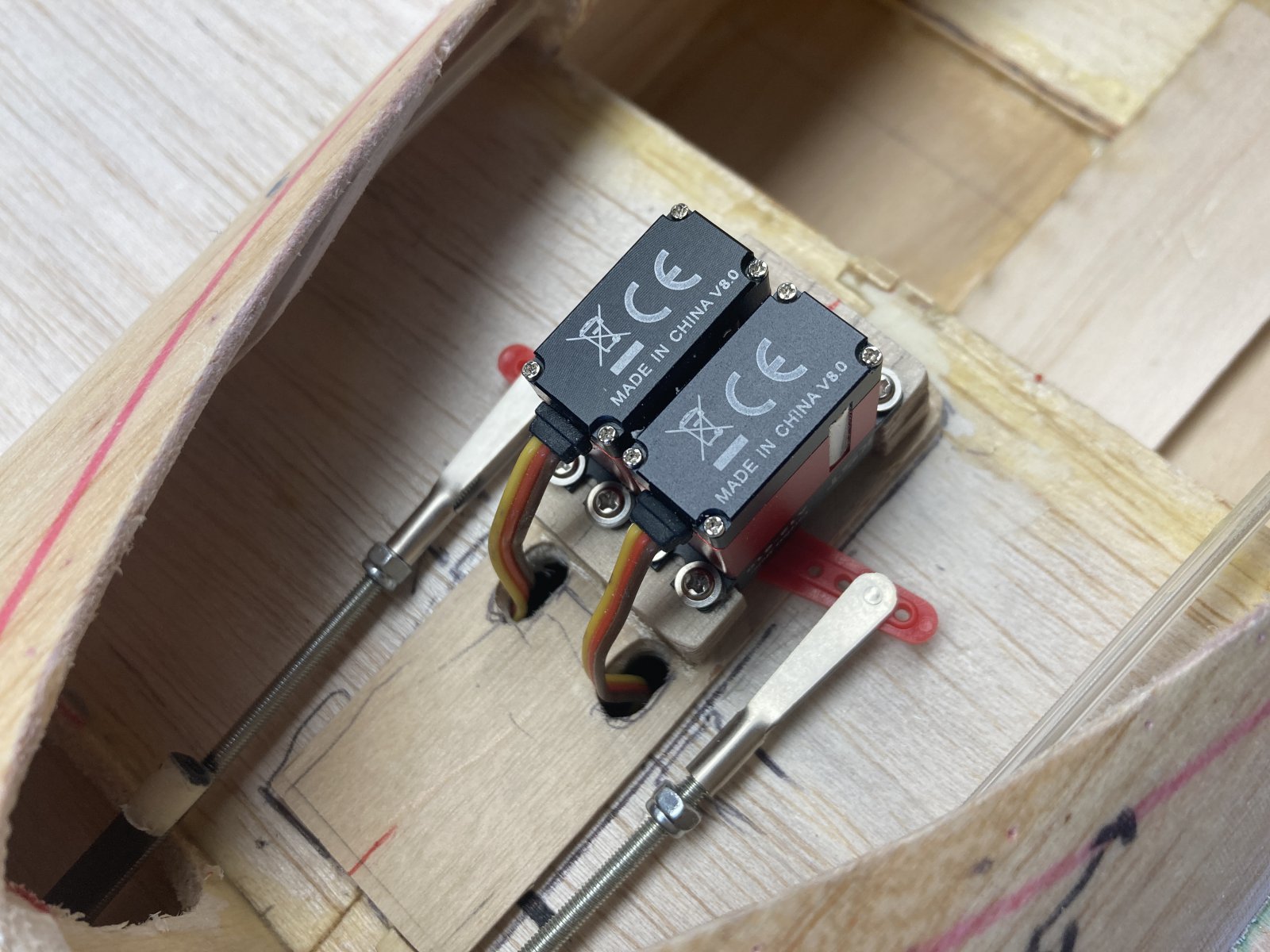

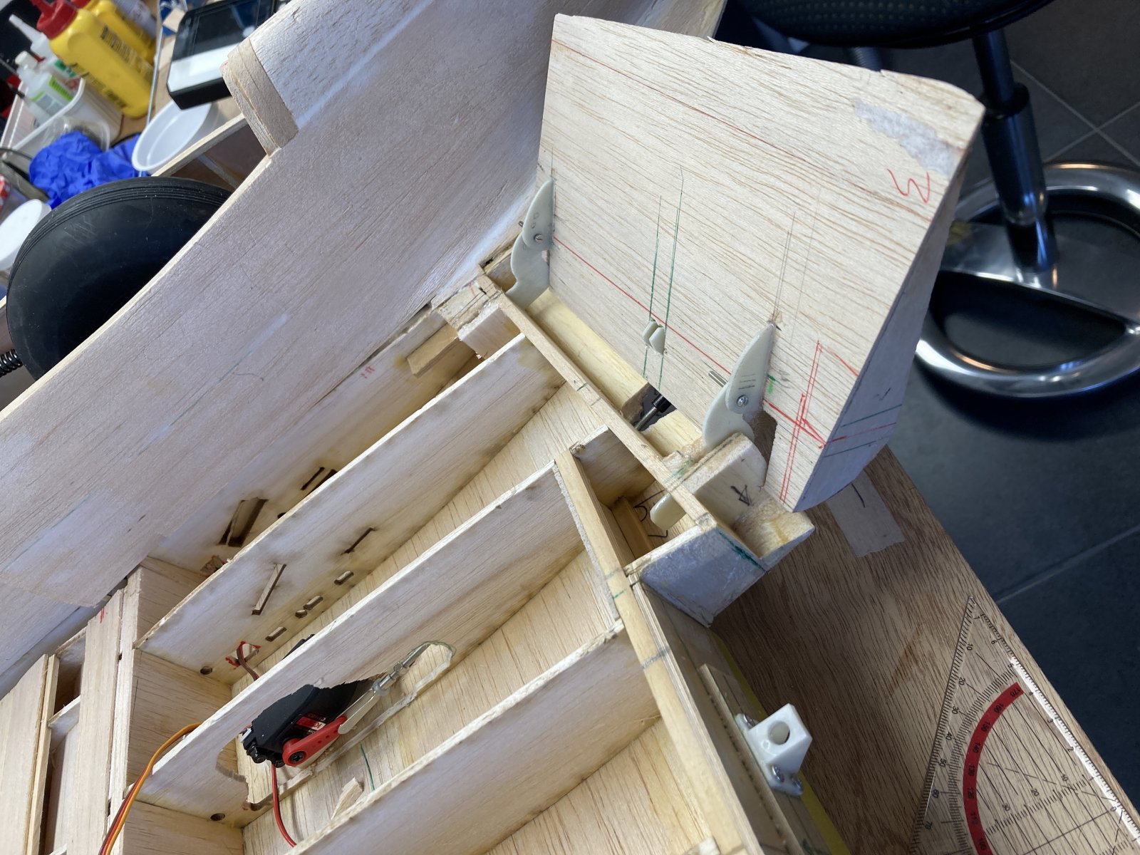

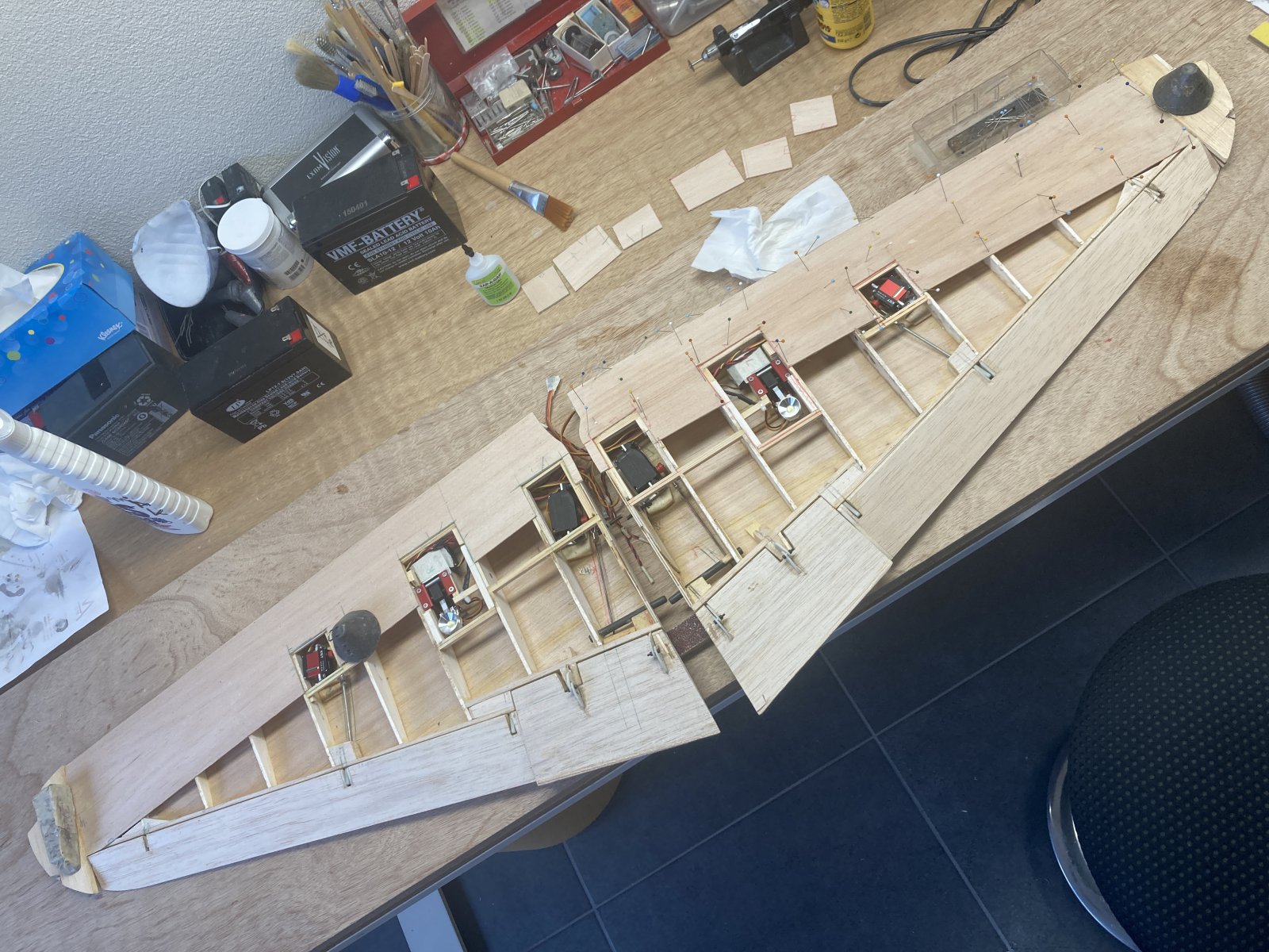

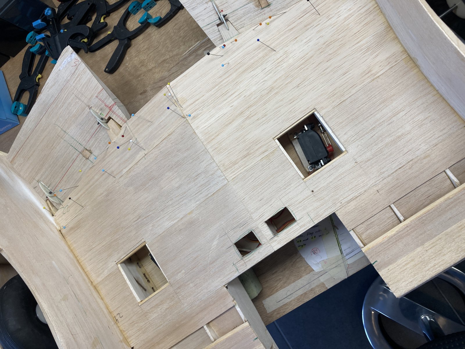

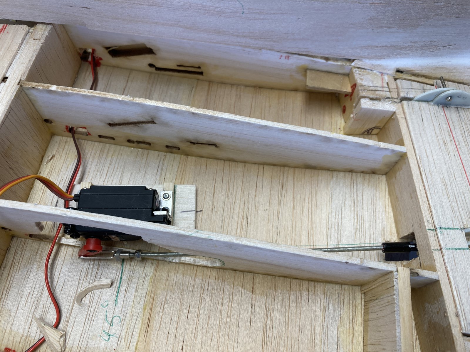

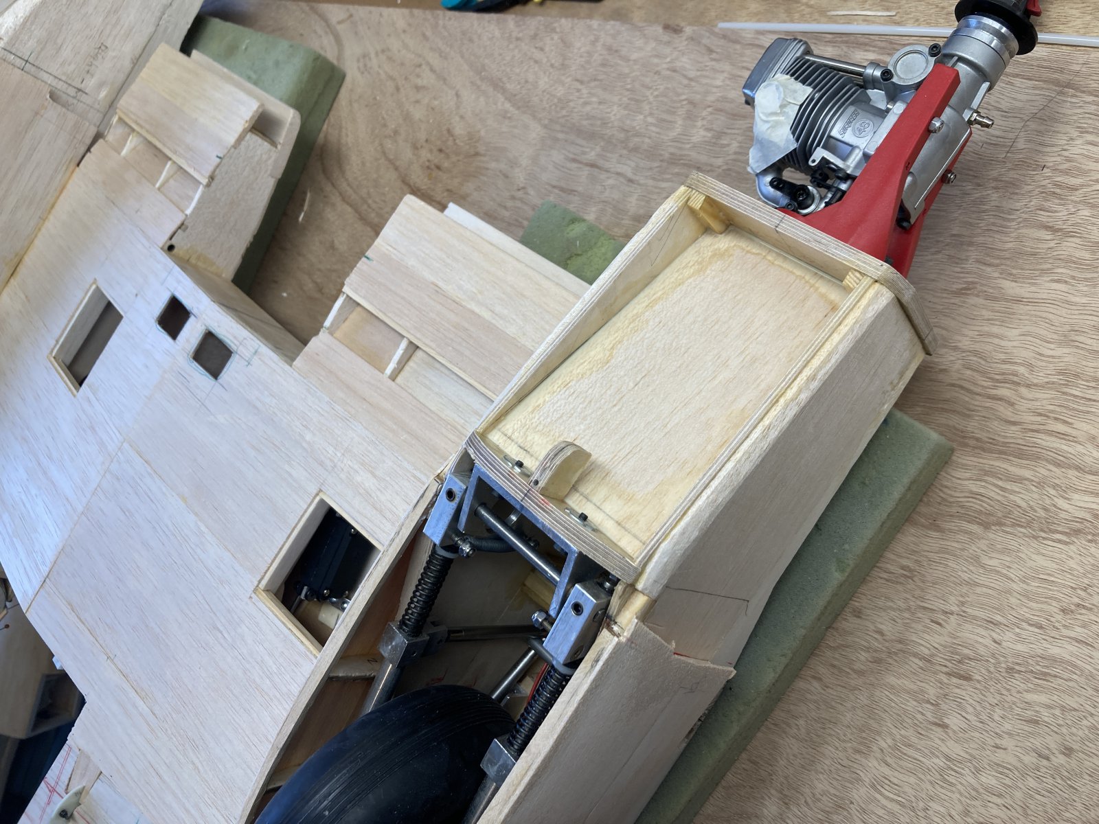

    Omdat deze binnenste flaps een stuk groter zijn dan de buitenste is het even puzzelen waar de aansturing moet.
    In eerste instantie heb ik gekozen voor ongeveer op dezelfde plek als op de kleine flaps.
    Wonderbaarlijk pakt dit aardig uit .:thumbsup::weetnie::yes:
    Op de servo hevel wel op het buitenste gaatje voor een langer uitslag.
    Bij vol flaps staat de hevel bijna in de lengterichting van de stuurstang zodat er niet te veel kracht op de servo’s komt tijden het vliegen met waarschijnlijk in het begin te hoge snelheden. IMG_0601.jpeg IMG_0602.jpeg IMG_0603.jpeg IMG_0604.jpeg

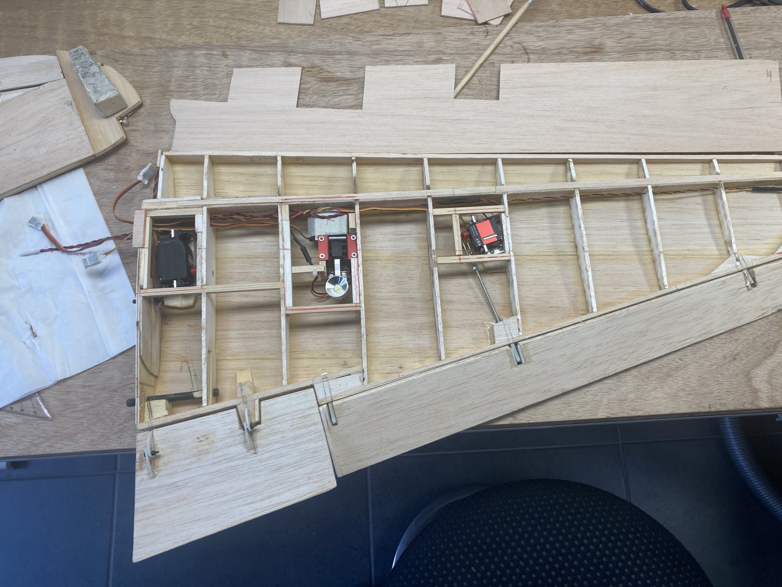

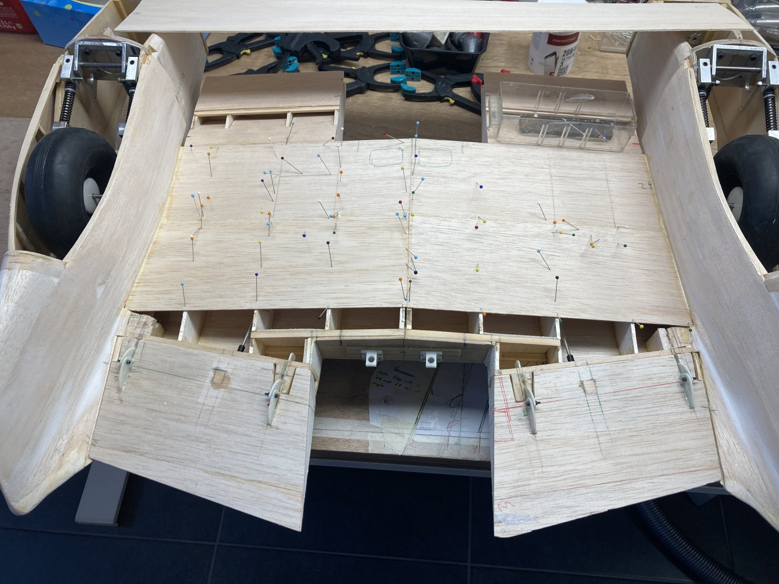

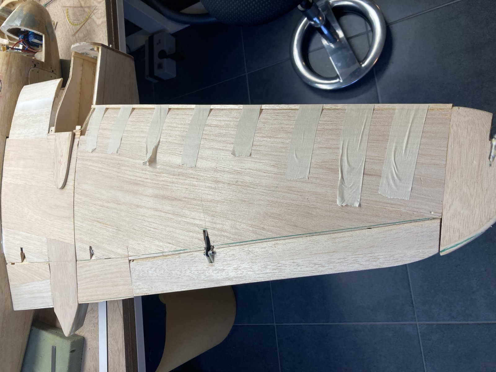

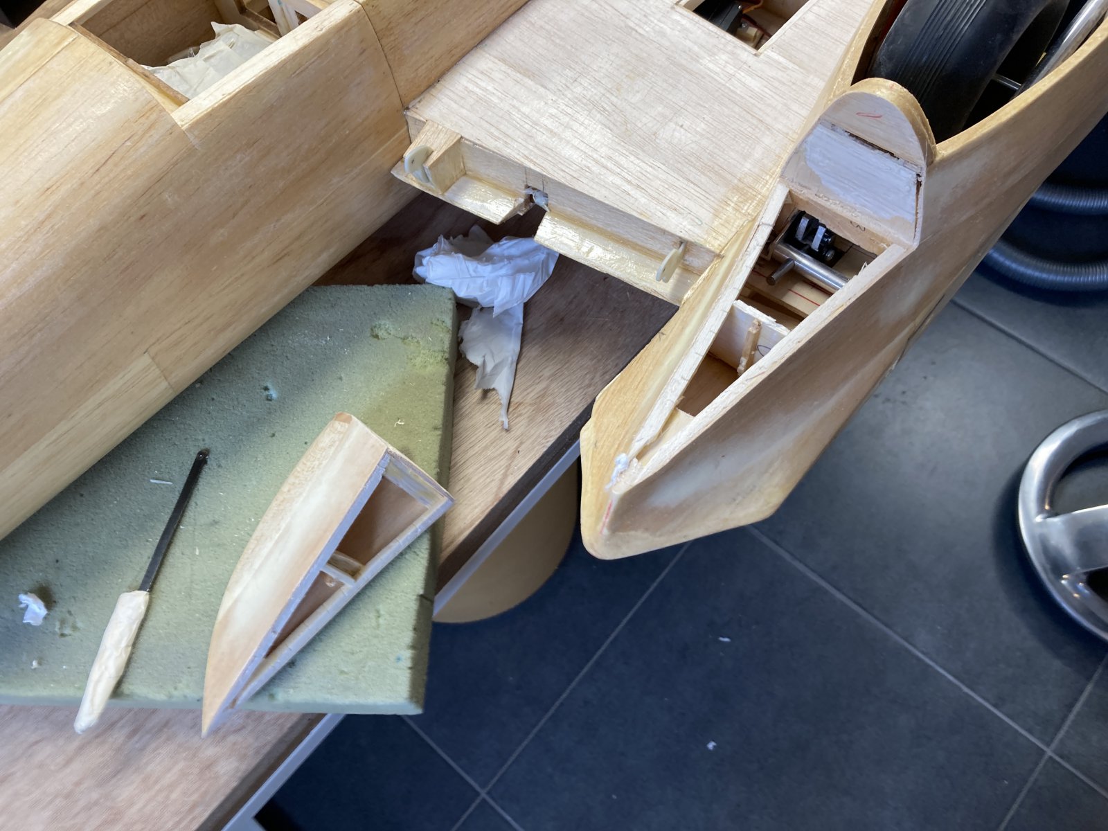

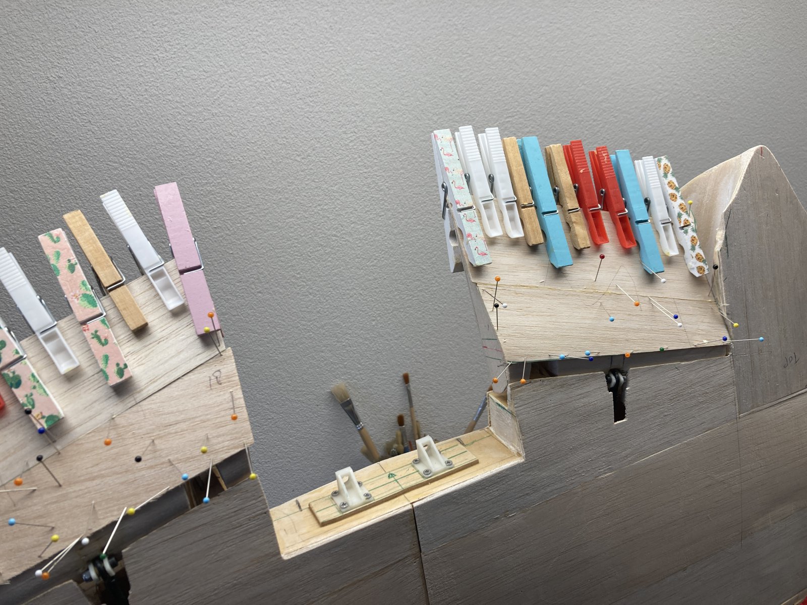

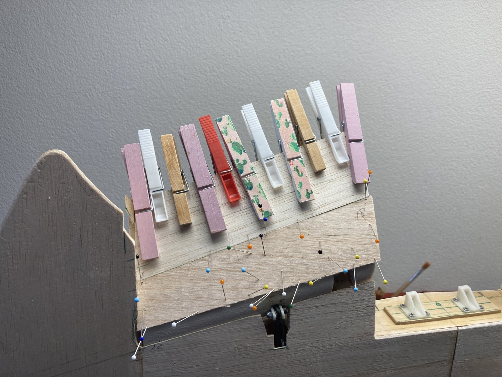

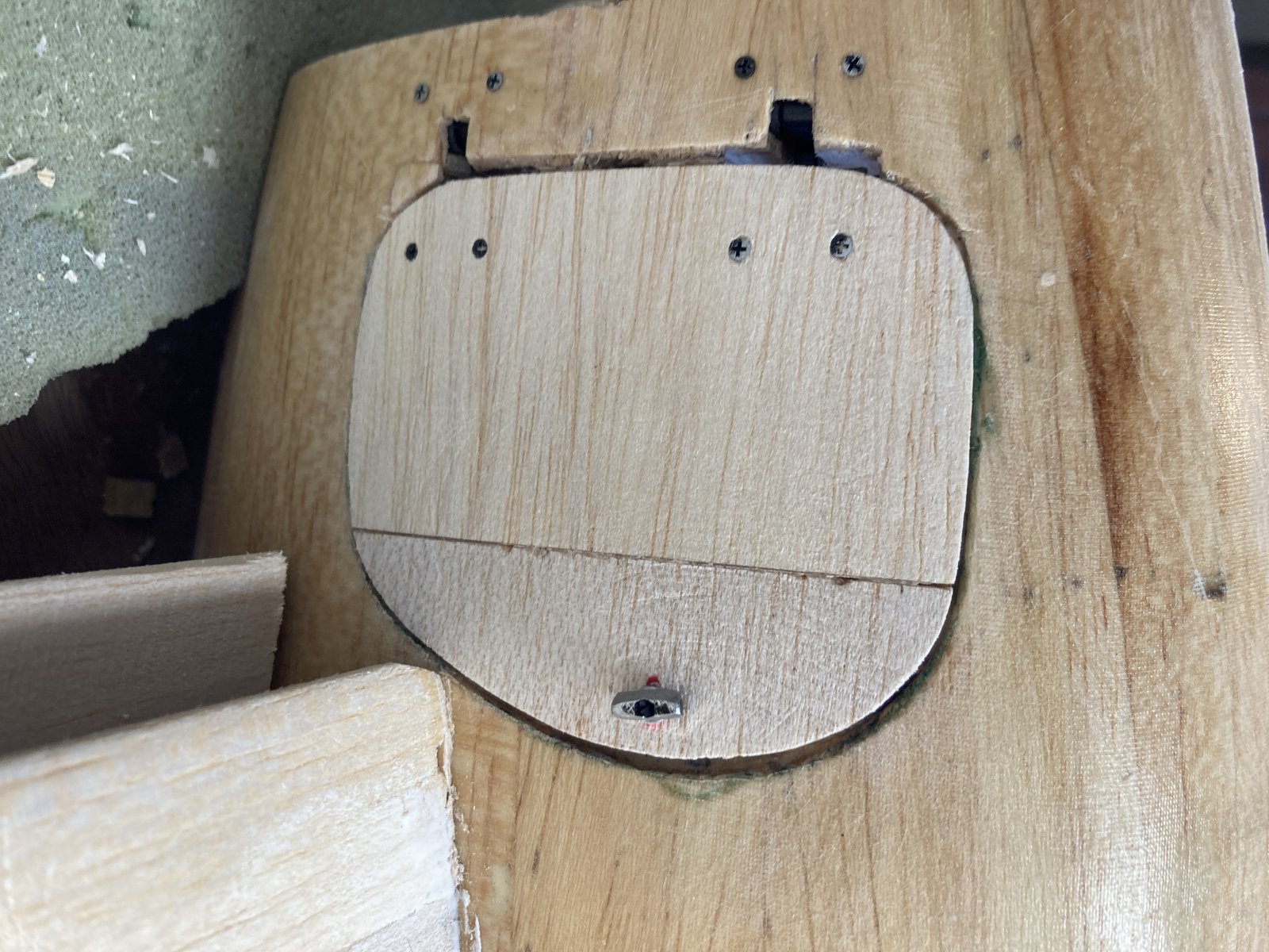

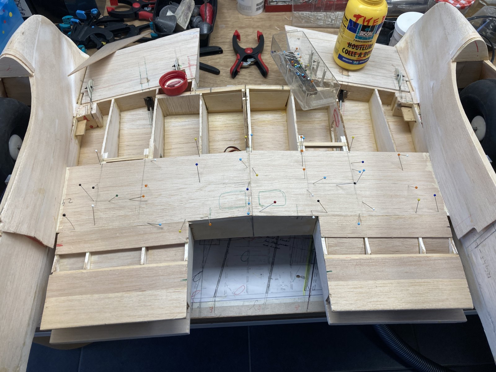

    Nu kan het middenstuk dicht , wel eerst de sponningen voor de luiken erin. IMG_0613.jpeg IMG_0614.jpeg IMG_0624.jpeg IMG_0625.jpeg IMG_0628.jpeg IMG_0629.jpeg
    En de indekking van de bovenkant van de flaps mag dicht.
    In die Bizon fles zit wel TiteBond , deze gebuikt ik als “ dagtenk “ voor de kwast en er zit een mooi klein tuutje op .

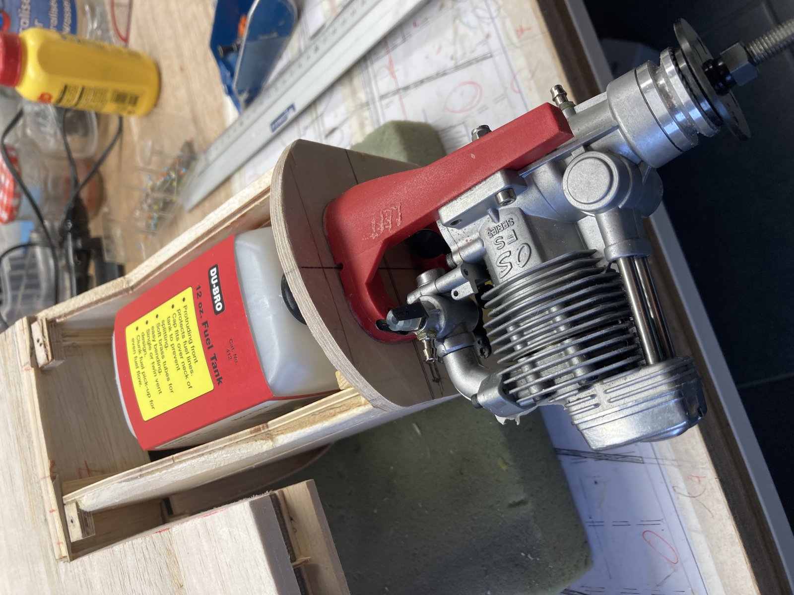

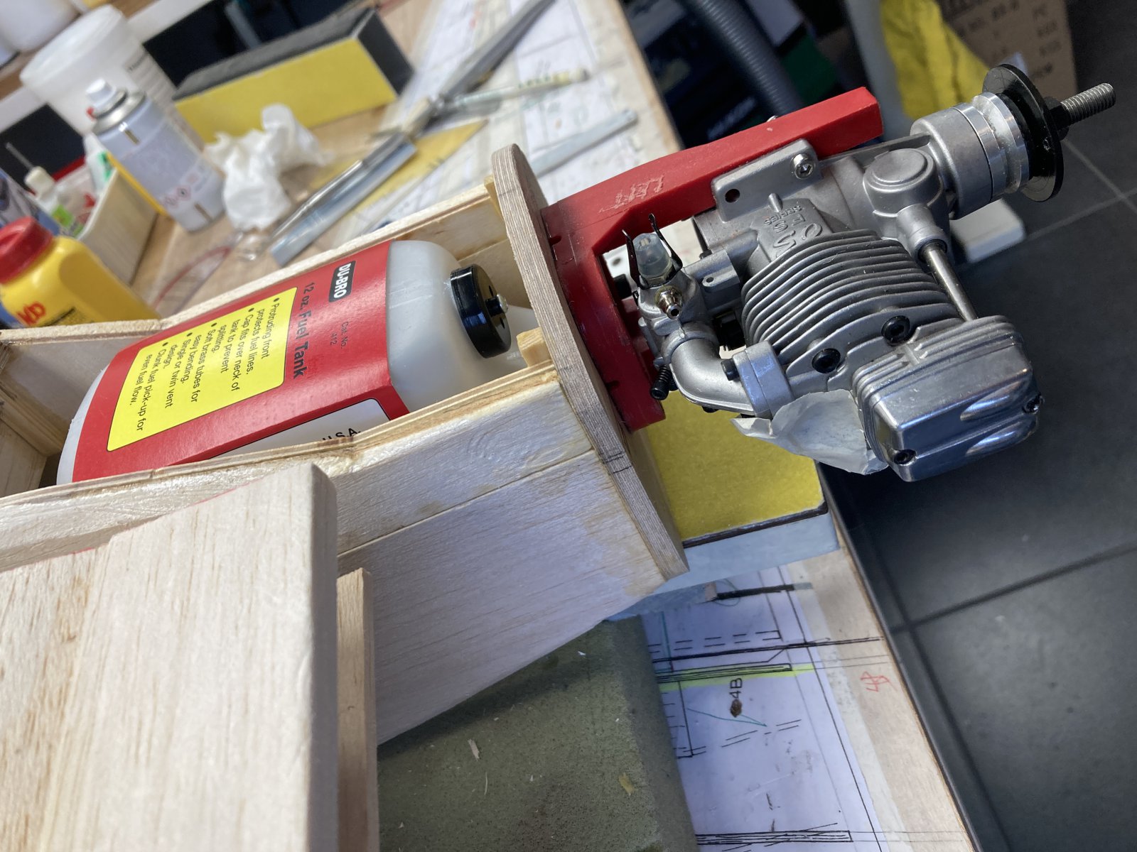

    Voor de tanks erin gaan heb ik een extra versteviging diagonaal op het motorschot en het landingearschot van 5 mm harde balsa gelijmd en aan boven en onderzijde met TiteBond dicht gekwast. IMG_0626.jpeg IMG_0627.jpeg IMG_0630.jpeg

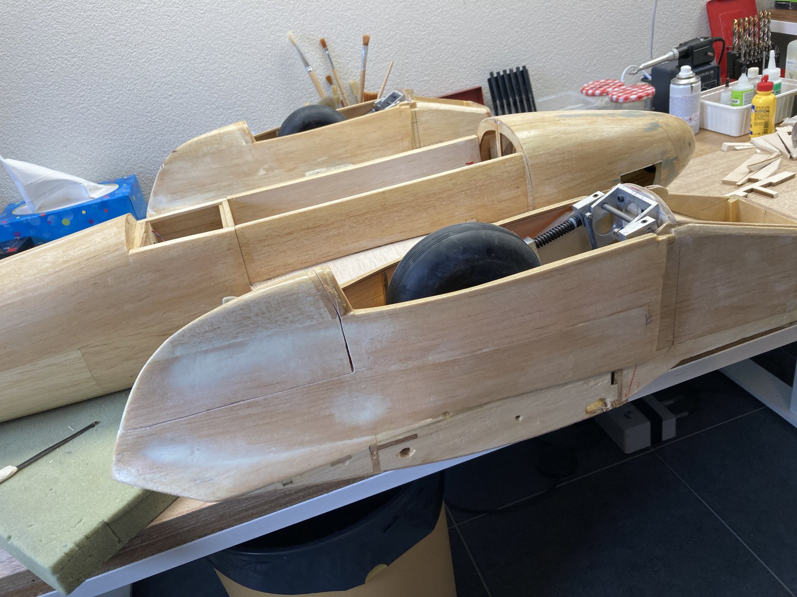

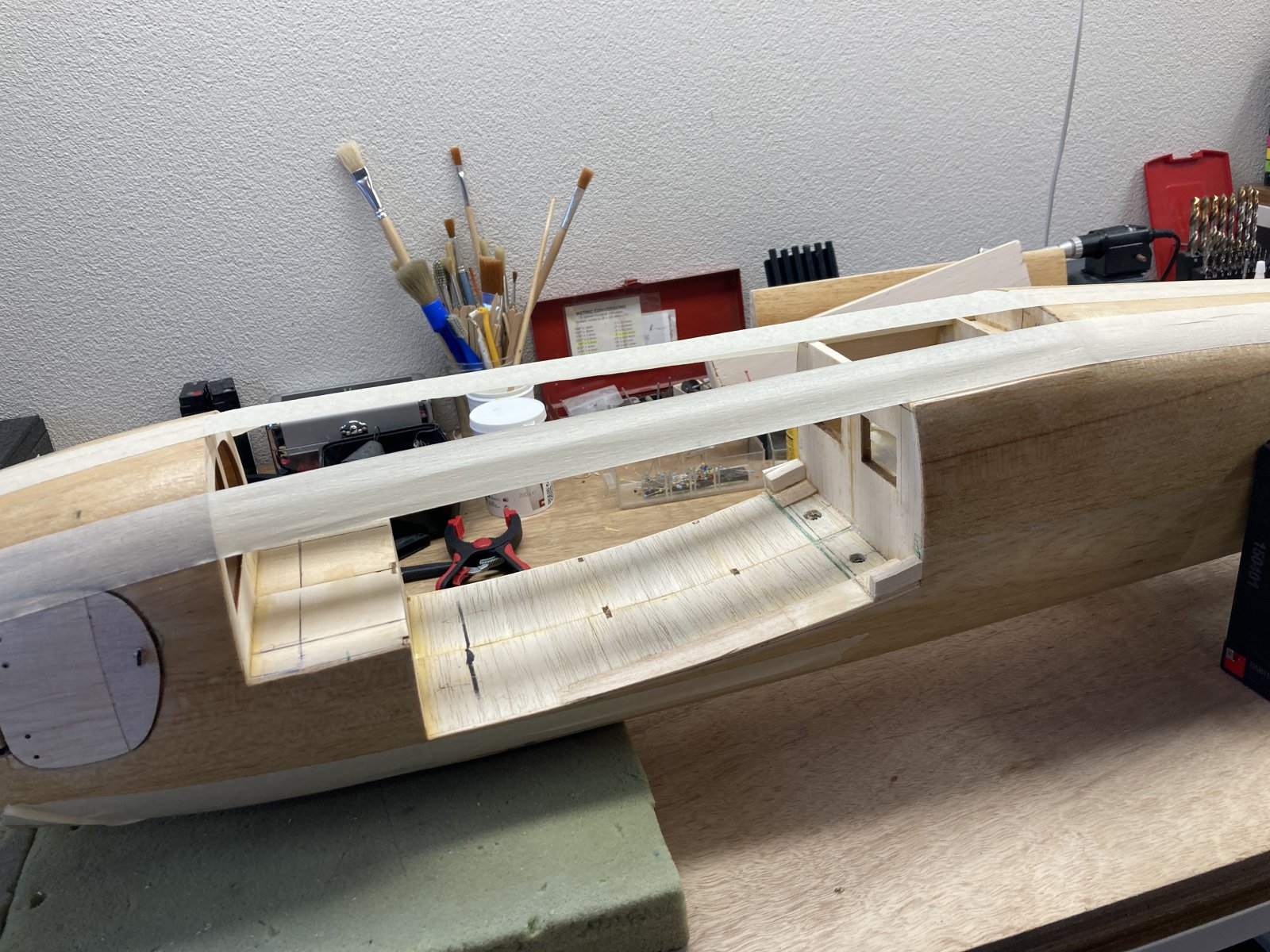

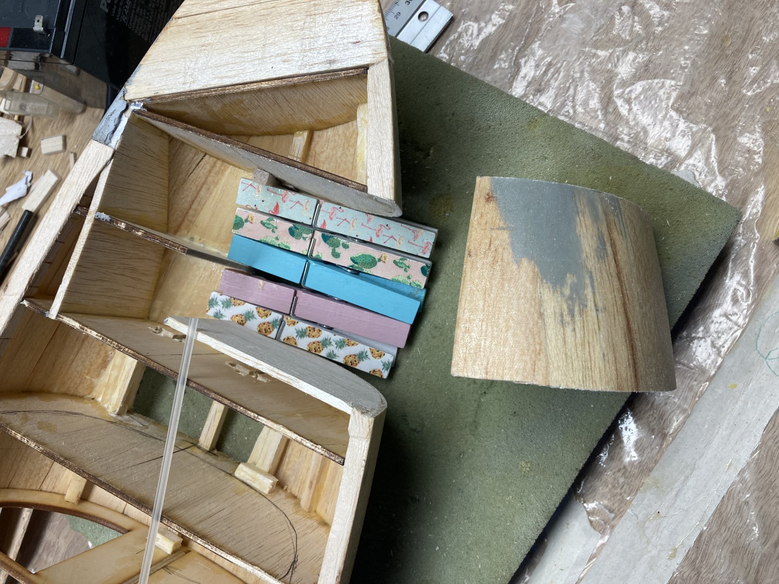

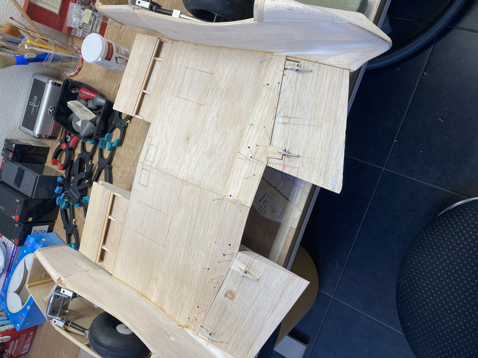

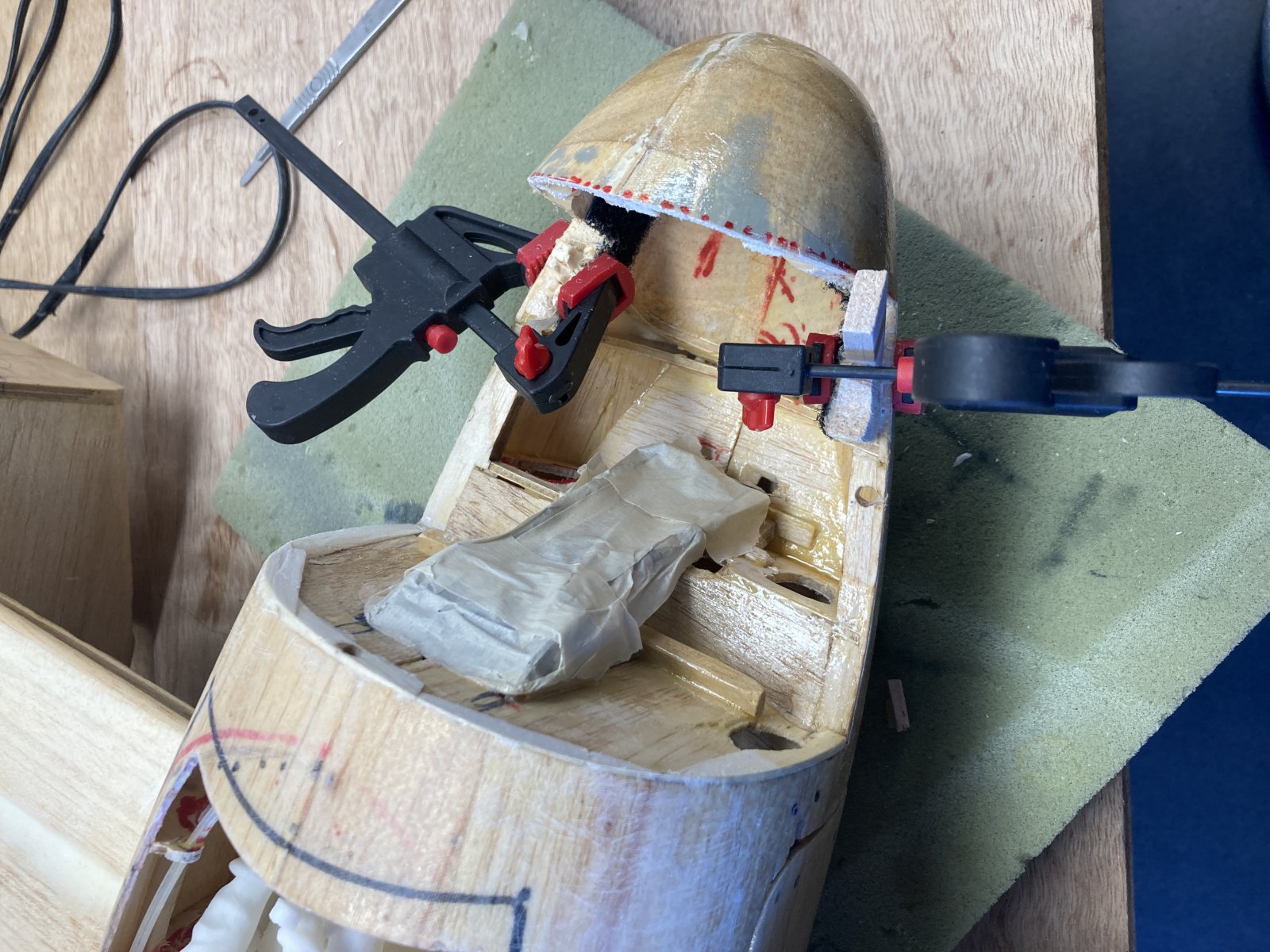

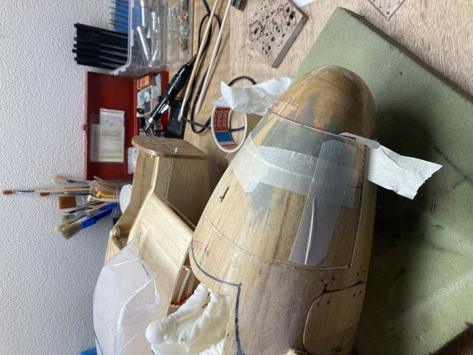

    Met de motorkappen erop de fairings op de rug hol geschuurd en gelijmd. IMG_0632.jpeg

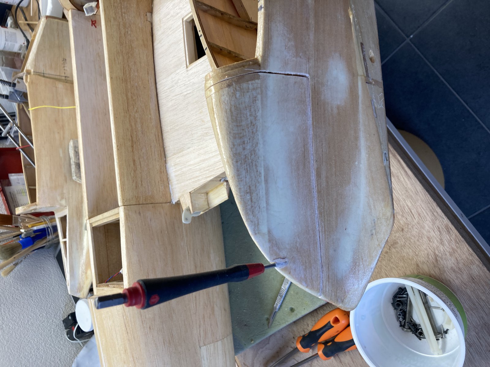

    De voorlijsten van de radiatoren waren niet echt recht en heb die nu gecorrigeerd. Eerst aan de motorgondel op maat geschuurd en daarna met de lat erlangs recht gemaakt. IMG_0633.jpeg

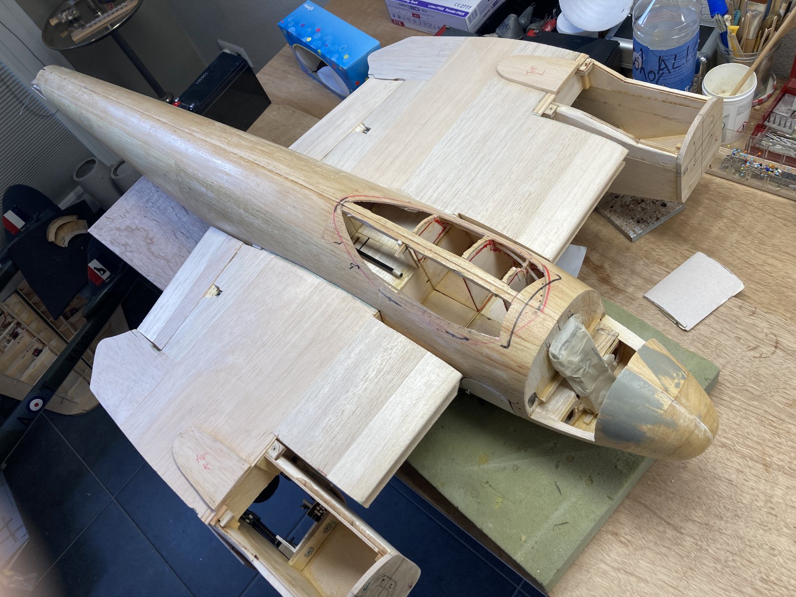

  6. Hans Rijkuiter
    Hans Rijkuiter
    16 mrt 2013
    841

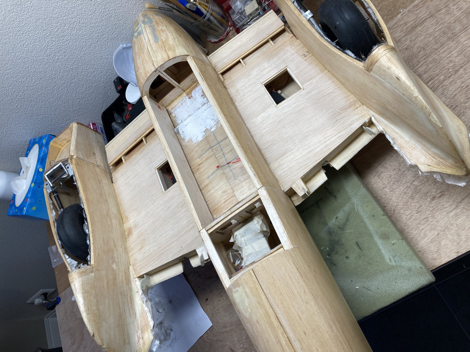

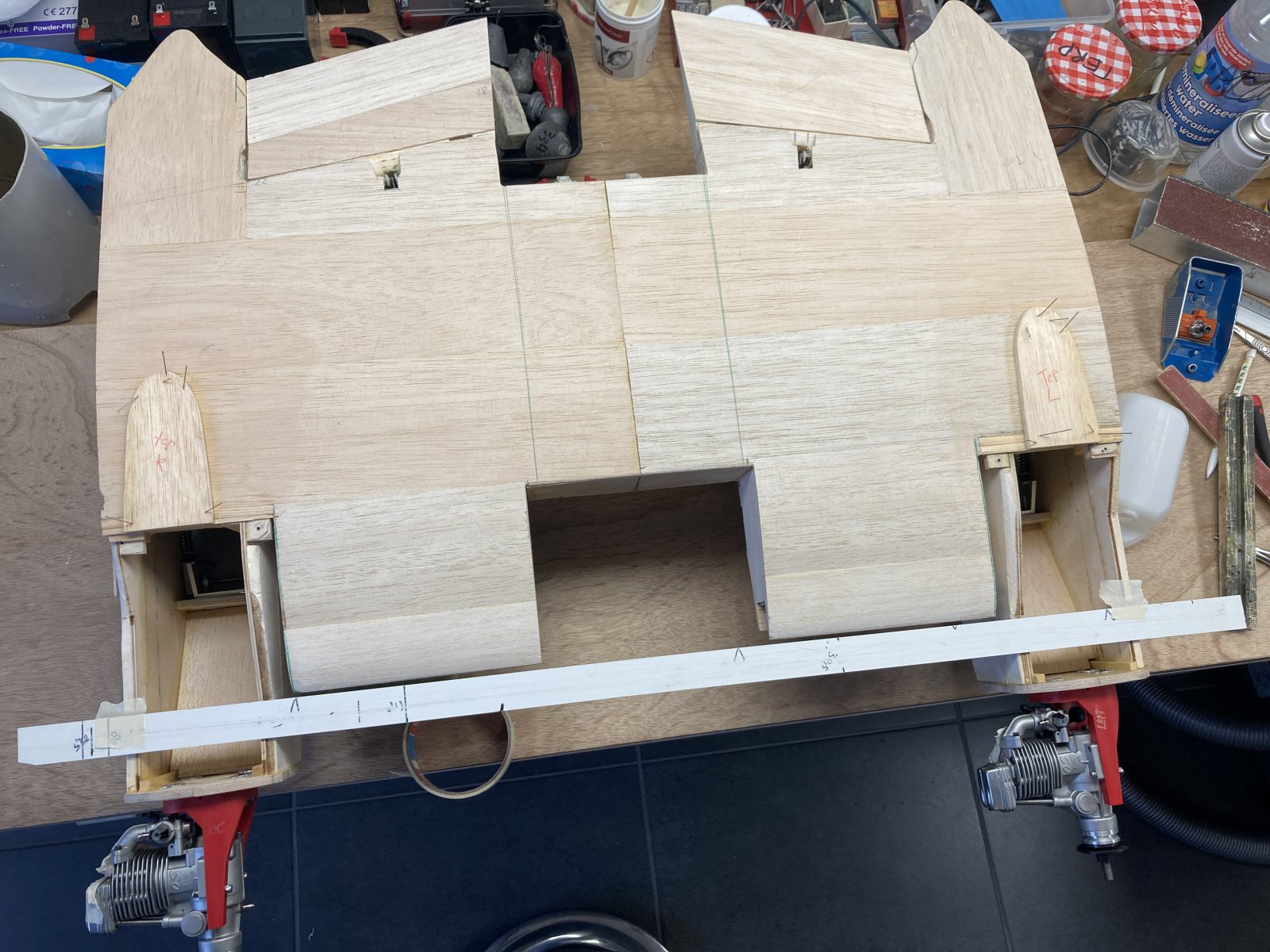

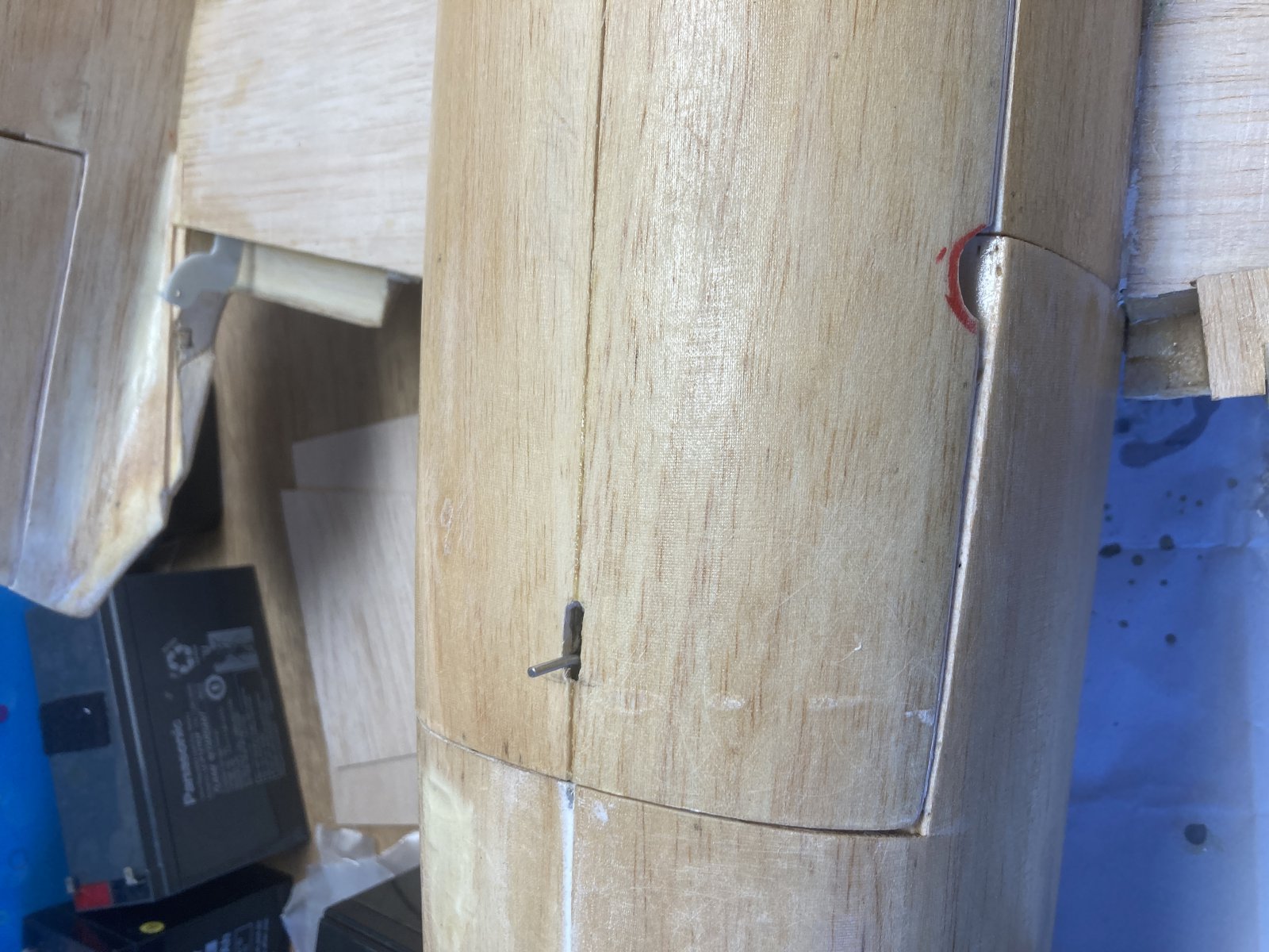

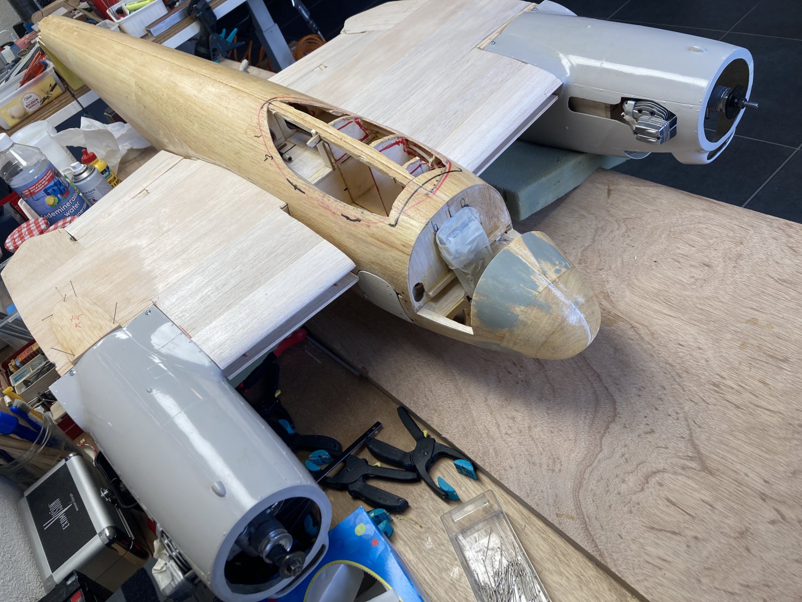

    DAT ZAT ER DIK IN en ik heb besloten om de vleugel vast te lijmen met epoxy en glasdoek. En dus niet meer afneembaar.
    Totale breedte is 73cm.
    Vleugel middenstuk aan beide zijden met glasdoek tegen de handjeklap manoeuvre en daarop 0,44 gr glas indekking.

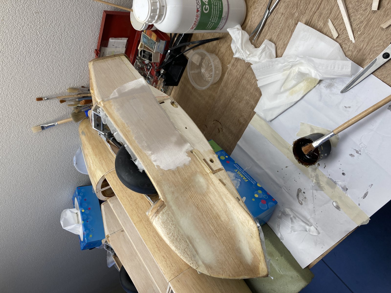

    IMG_0638.jpeg Zo die zit goed vast! IMG_0640.jpeg IMG_0641.jpeg IMG_0642.jpeg En dan de gondels in het glas met G4

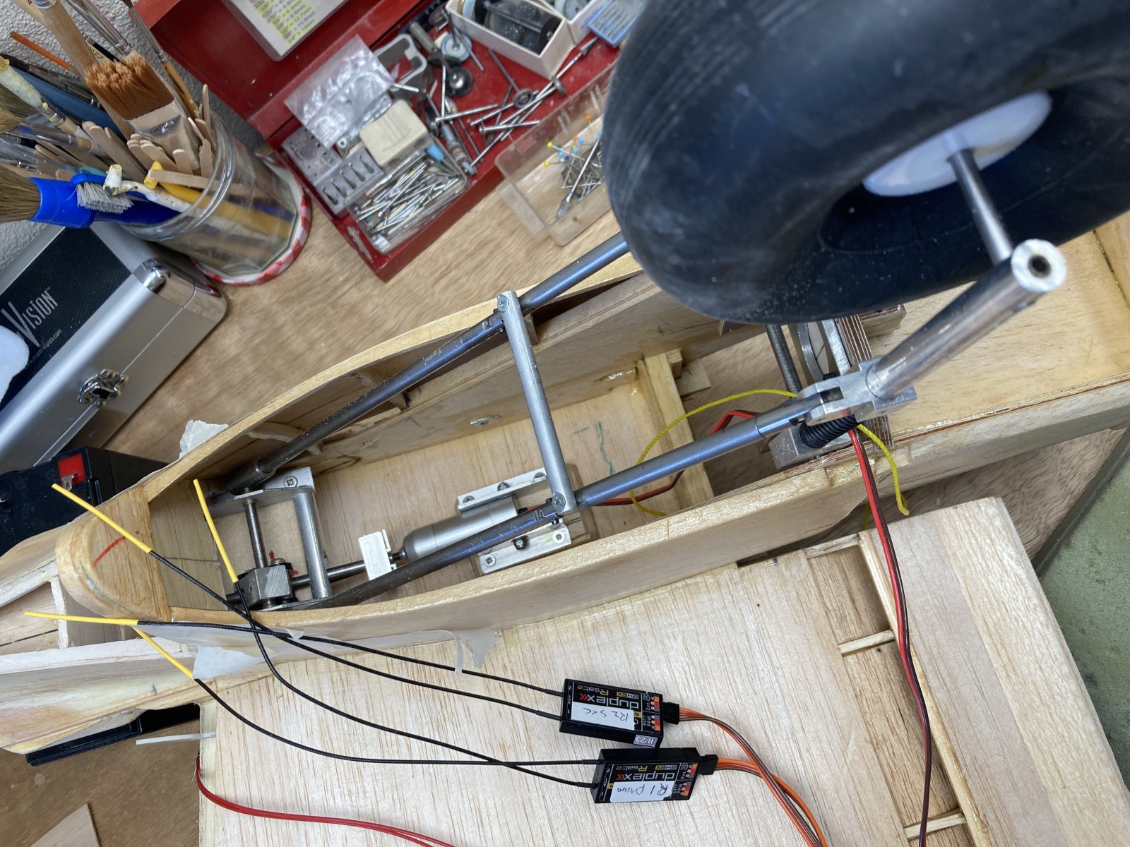

    En hopla weer de zaag erin IMG_0644.jpeg IMG_0645.jpeg Zodat achterste bevestiging van de landinggear weer bereikbaar is IMG_0646.jpeg
    Deze moeten er nog een keer uit om de binnenkant van de wielbaaien te behandelen tegen een mengsel van brandstof en ganzenpoep :eek::p:D

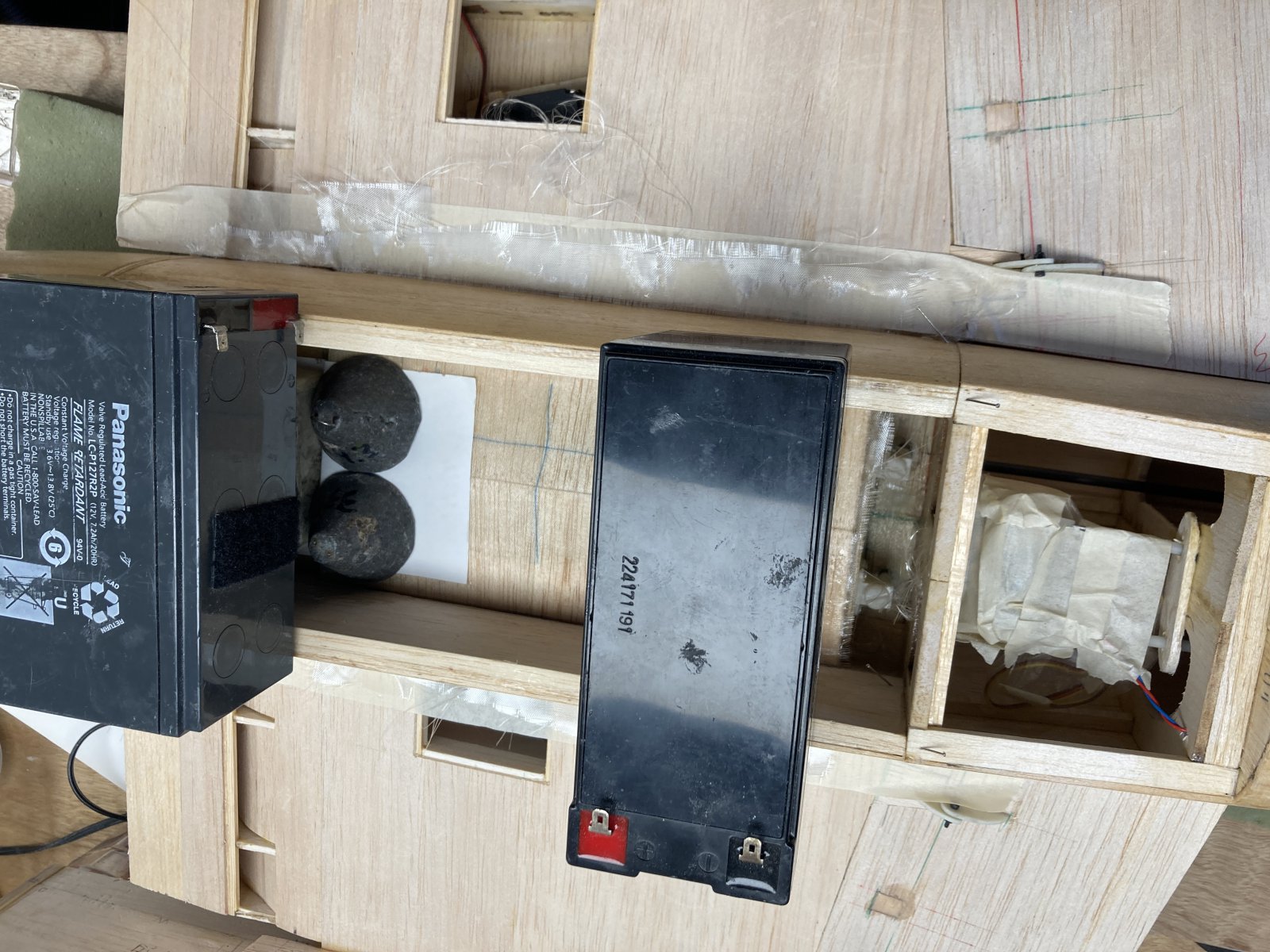

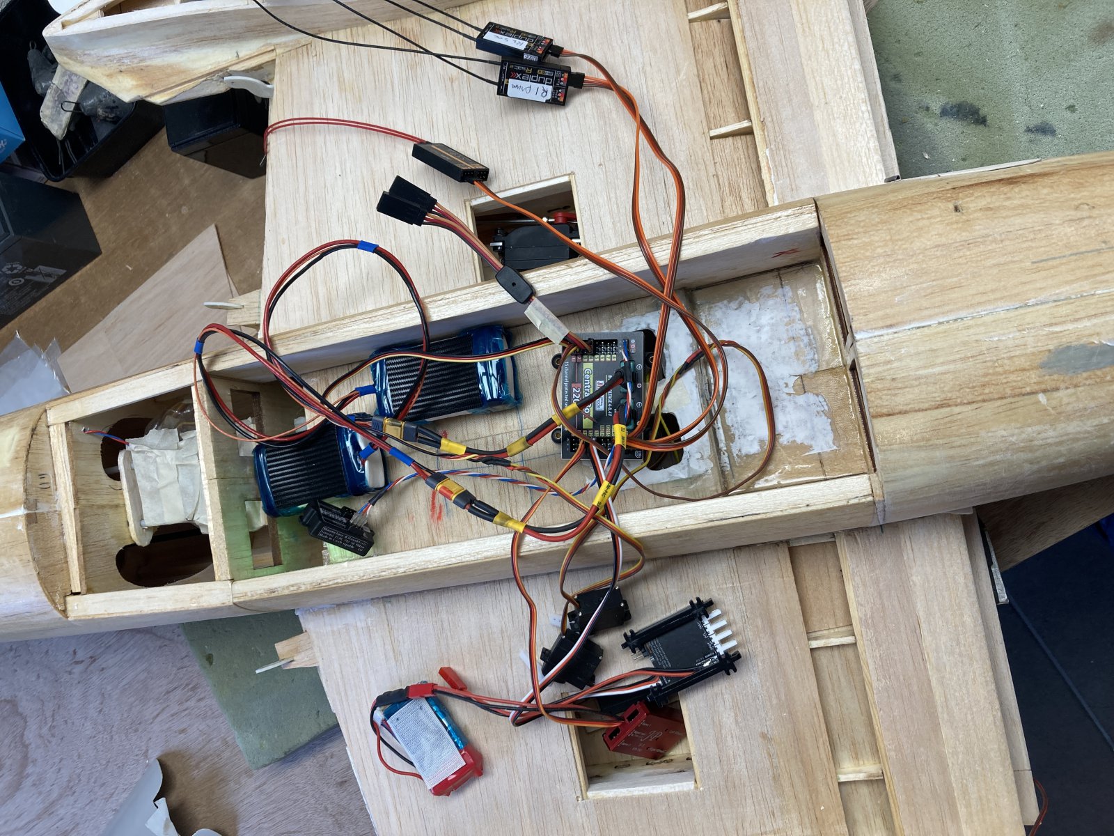

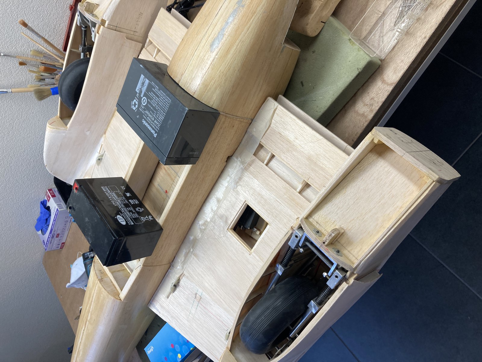

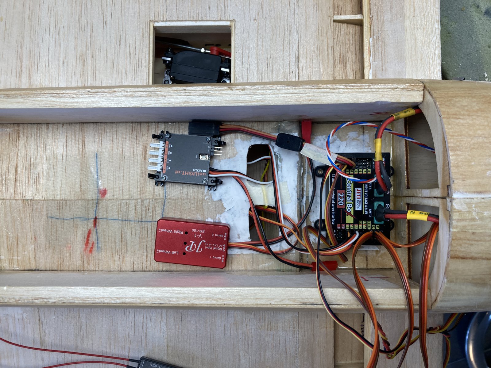

    Even de wielen uit en meteen een en ander passen qua inrichting van de bombay . IMG_0658.jpeg IMG_0659.jpeg IMG_0655.jpeg IMG_0662.jpeg
    De Central Box is het zwaarst dus die mag voorin. Komt ook wel goed uit met de servo snoeren van hoogte en richting. En de receiver accu’s in de punt.
    De switch mag achter de deur .
    Voordat de snoeren eruit gaan een touwtje eraan voor makkelijkere doorvoer ook van alle vleugel snoeren later.

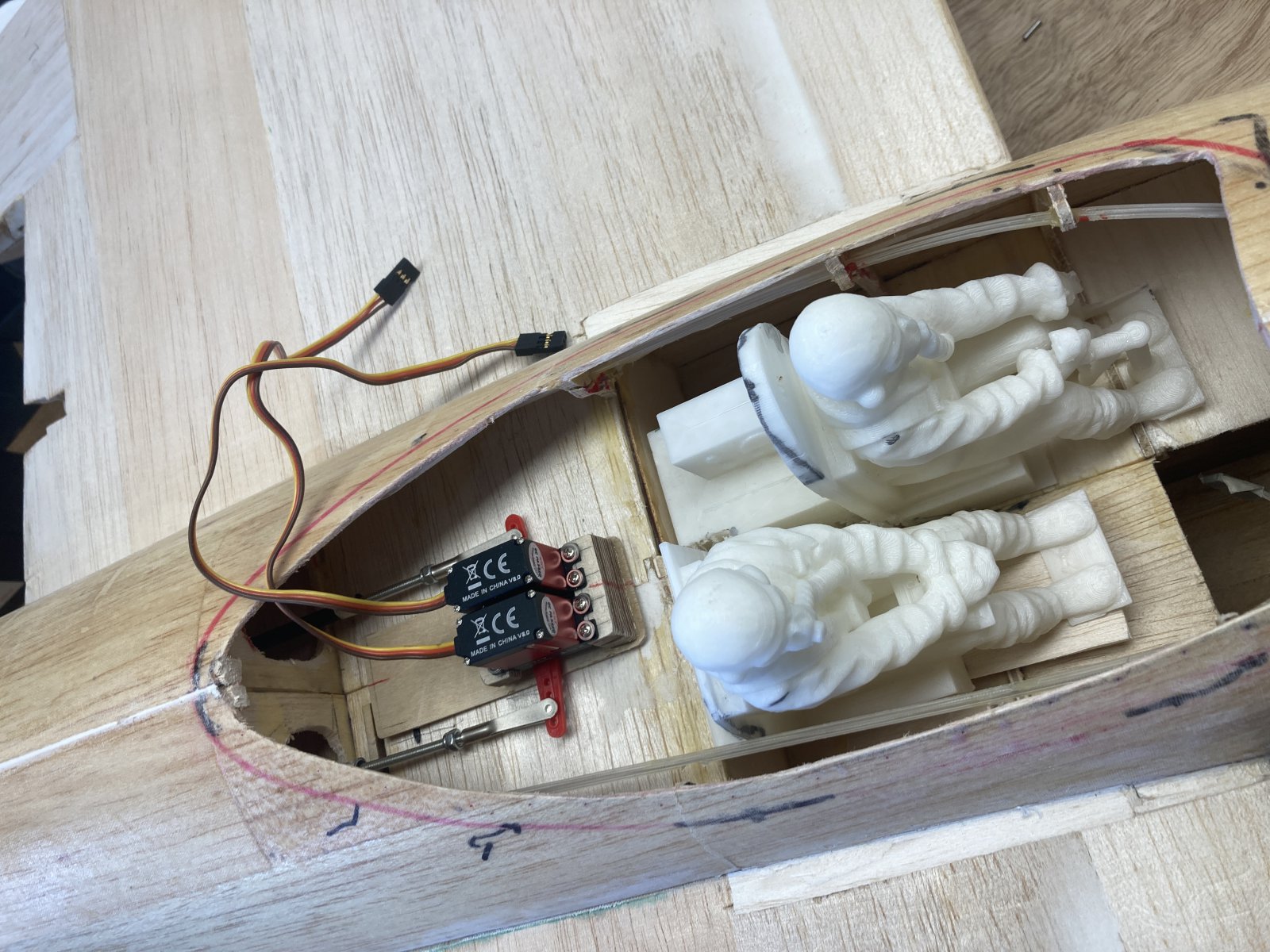

    Voorin passen de throtlle servo’s op een uitneembaar plankje. IMG_0672.jpeg IMG_0673.jpeg IMG_0674.jpeg

    Sneakprevieuw Cockpit IMG_0683.jpeg IMG_0688.jpeg De servo’s van de hoogteroeren komen onder de “ zender “ kast die daar achterop staat.
    De snoeren kunnen direct naar beneden achter de servo’s en men uit in de bombay. IMG_0691.jpeg IMG_0692.jpeg

    Voor het glassen eerst de fairing naast de romp dichtgemaakt met wat scrap balsa. IMG_0684.jpeg IMG_0685.jpeg IMG_0686.jpeg
    G4/glas IMG_0699.jpeg

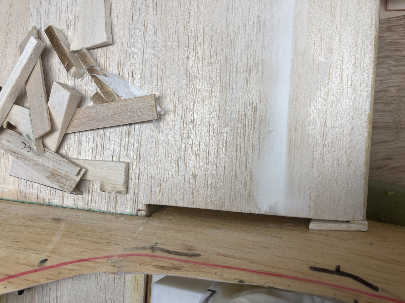

    0.6 mm multiplex voor de luikjes met balsa indekking erop . Na plaatsen schuren want dit zijn natuurlijk 0,6 mm te dik.

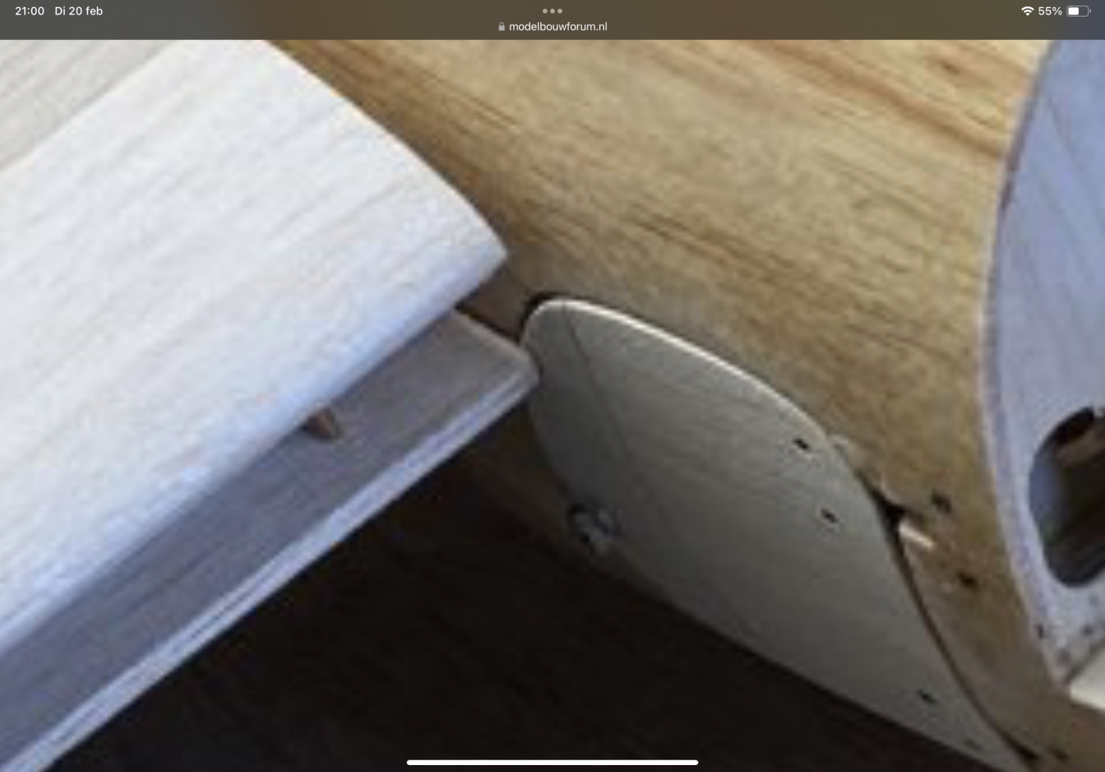

    Het voorlijk leek al een beetje klein. Die heb ik in de beginfase van de halve rompen langs de beschikbare spanten uitgezaagd.
    Op deze foto’s zag ik inderdaad dat het groter moet.
    Het schuine spant waar ik langs had gezaagd is in de reconnaicance versi met de grote voorruit.
    De FB fighter bomber heeft deze grotere luiken voor onderhoud en vullen van de kanonnen en de andere bewapening.
