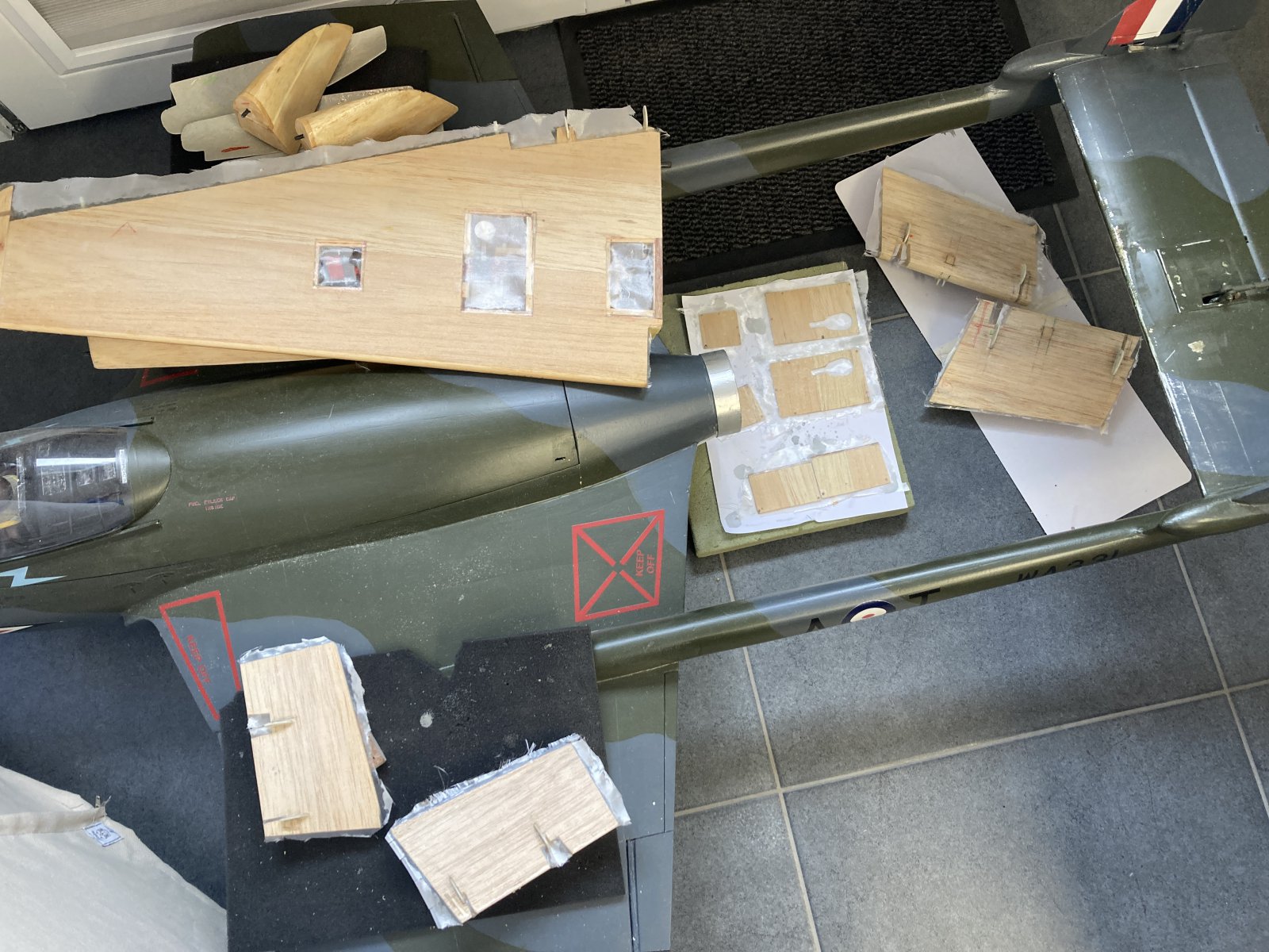

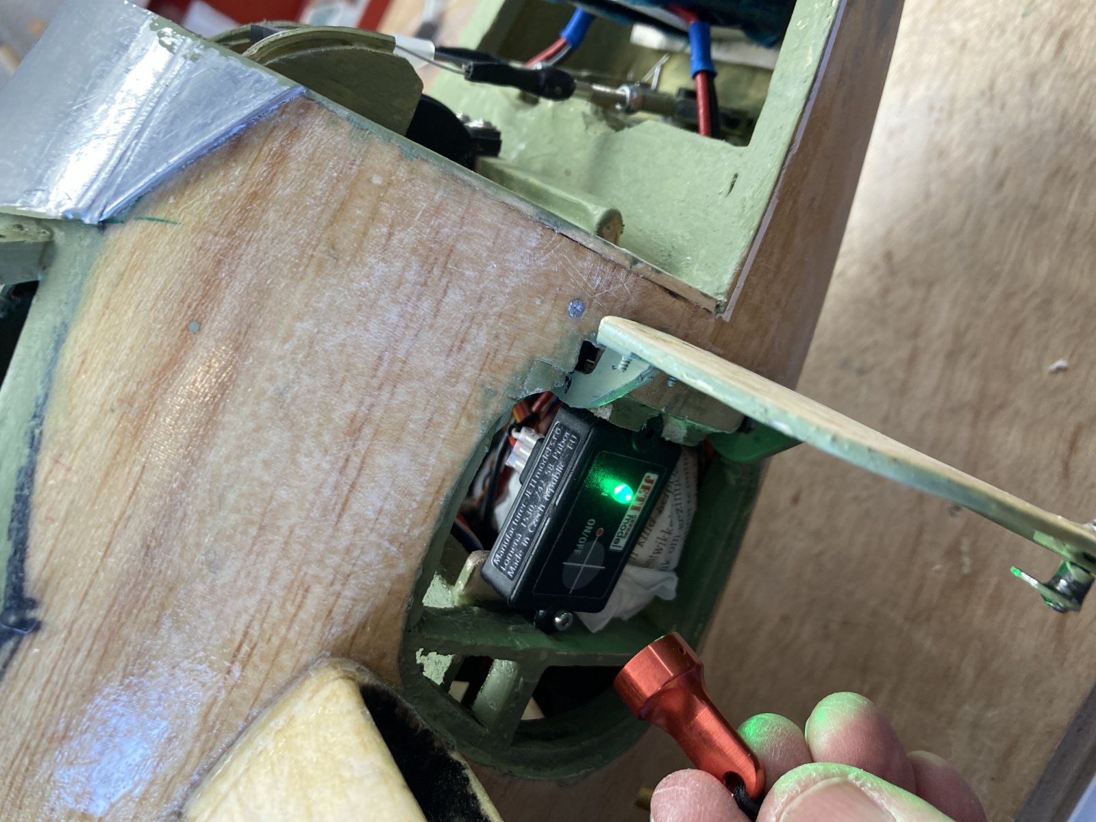

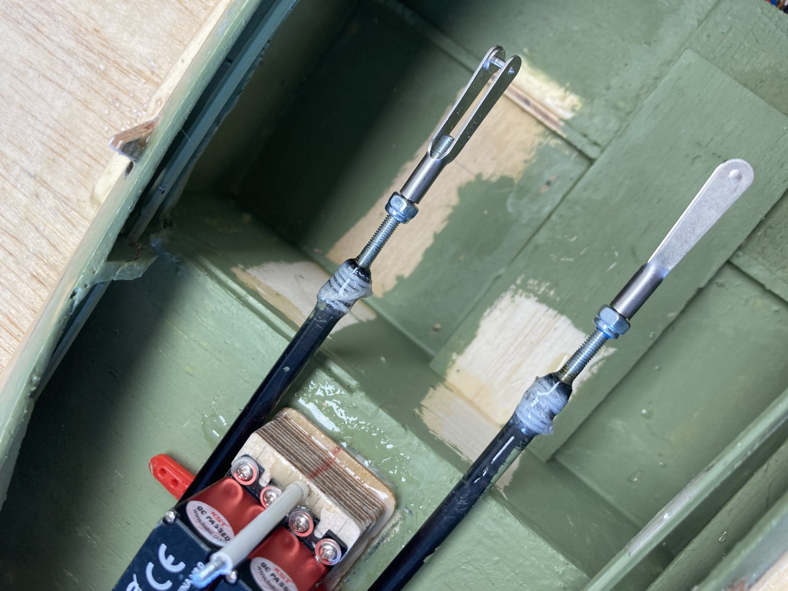

    Gisteren met de UHUHard300 de hoogteroer aansturingen gelijmd en een koordje rondom ingesmeerd . IMG_0908.jpeg IMG_0912.jpeg IMG_0909.jpeg
    Lijm onder de stoel en lood op schoot.

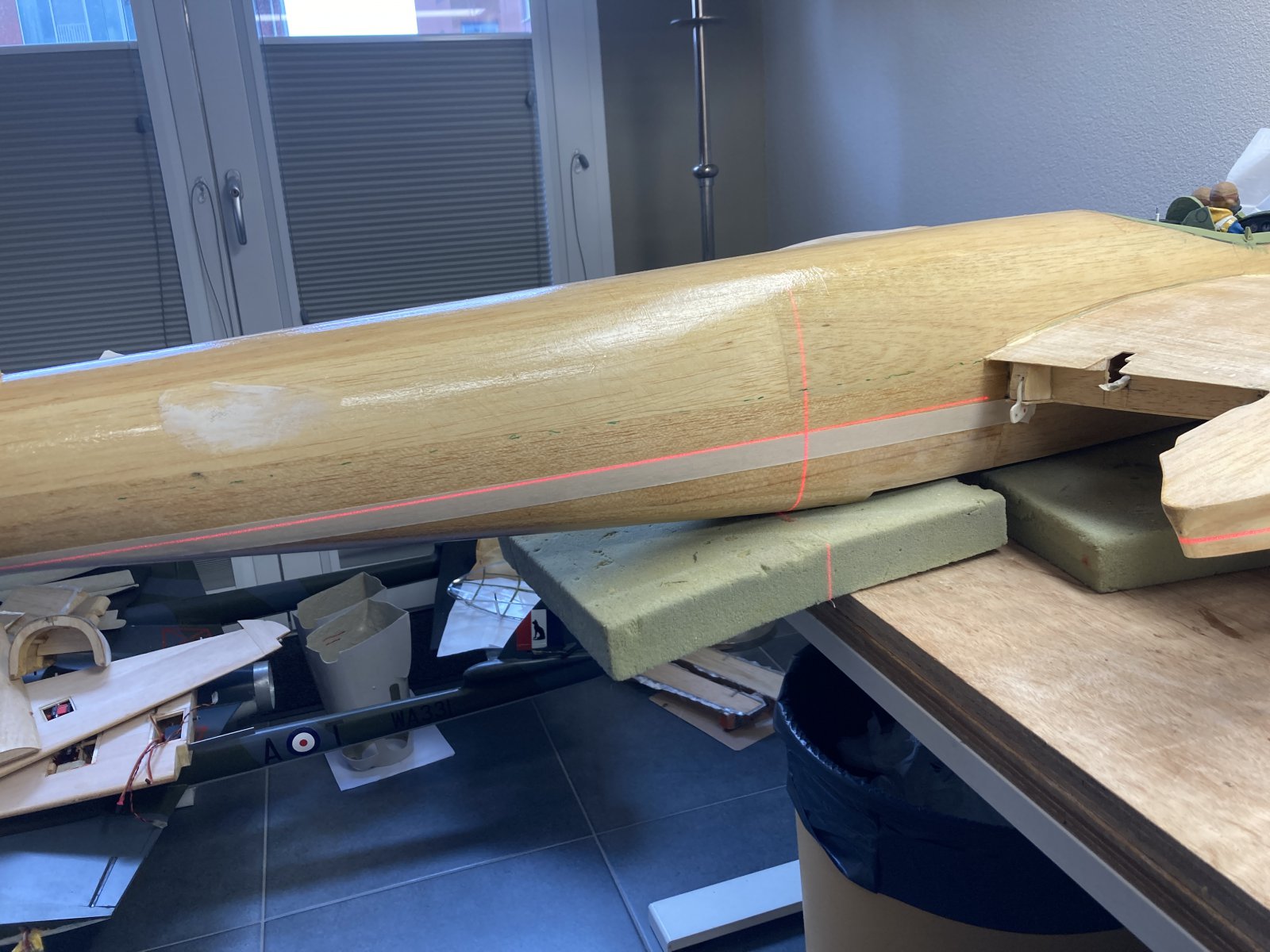

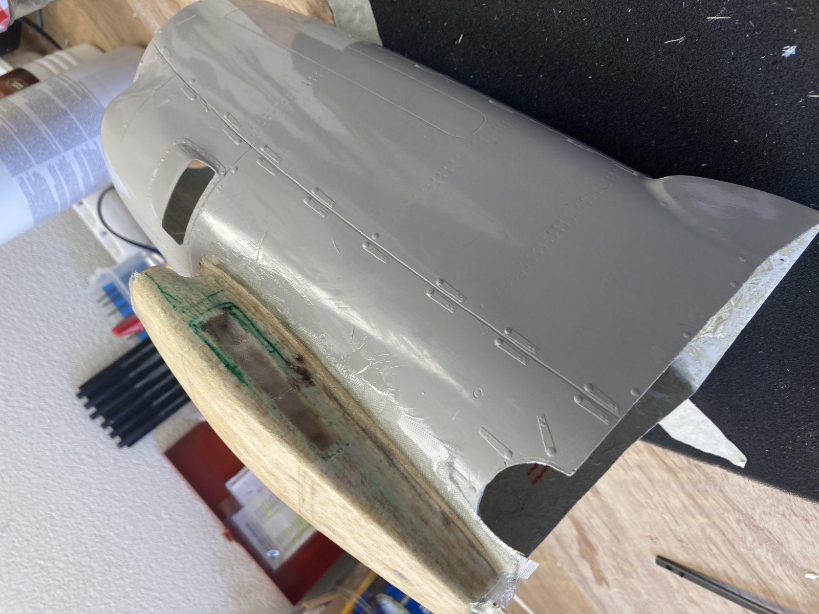

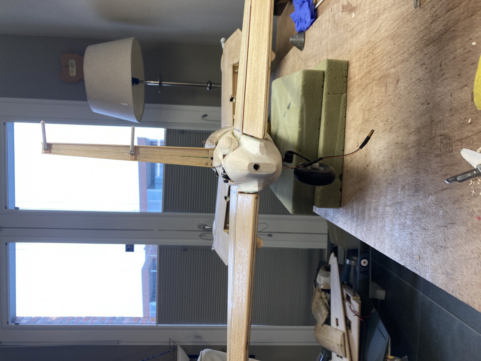

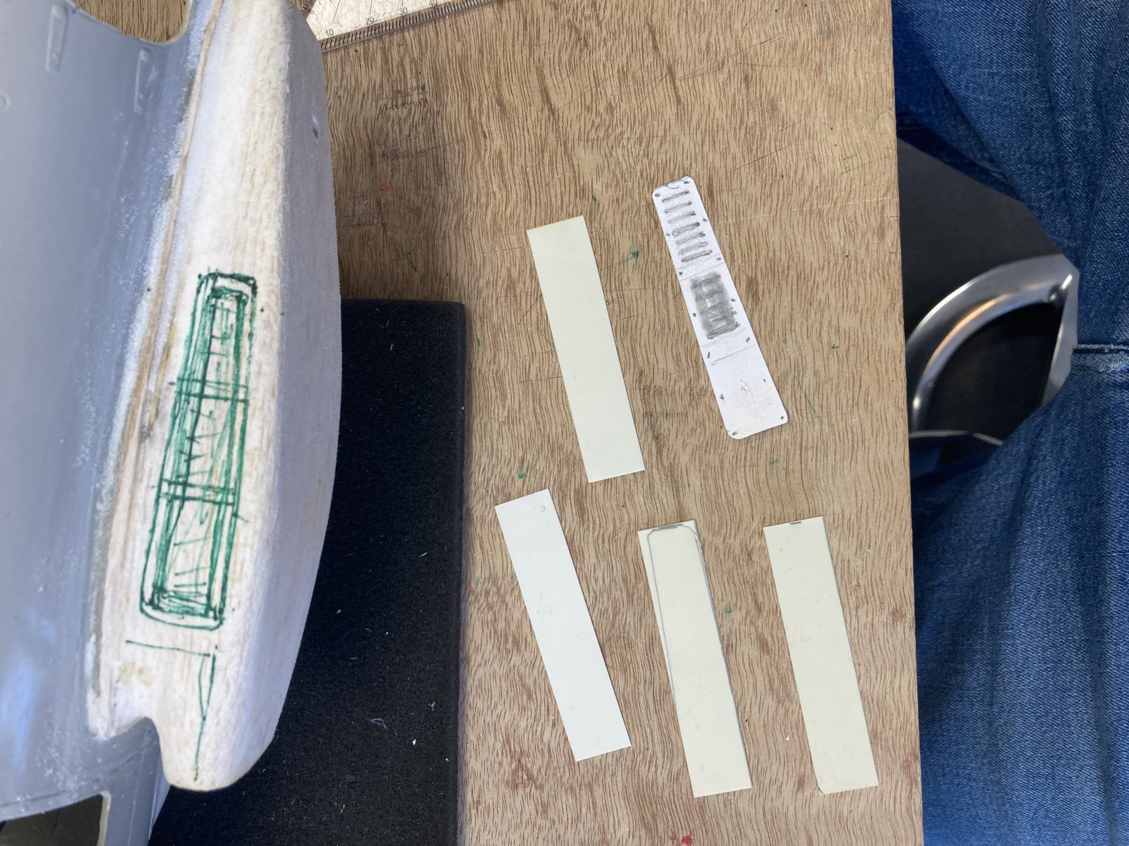

    Met de laser aan het zoeken geweest naar de juiste ligging van de versterking die op de buitenkant van de stuurboord romp is gelamineerd voor het luik aan die zijde. IMG_0911.jpeg

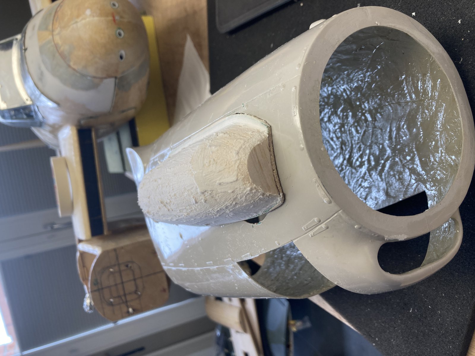

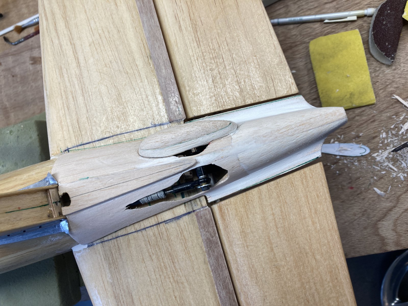

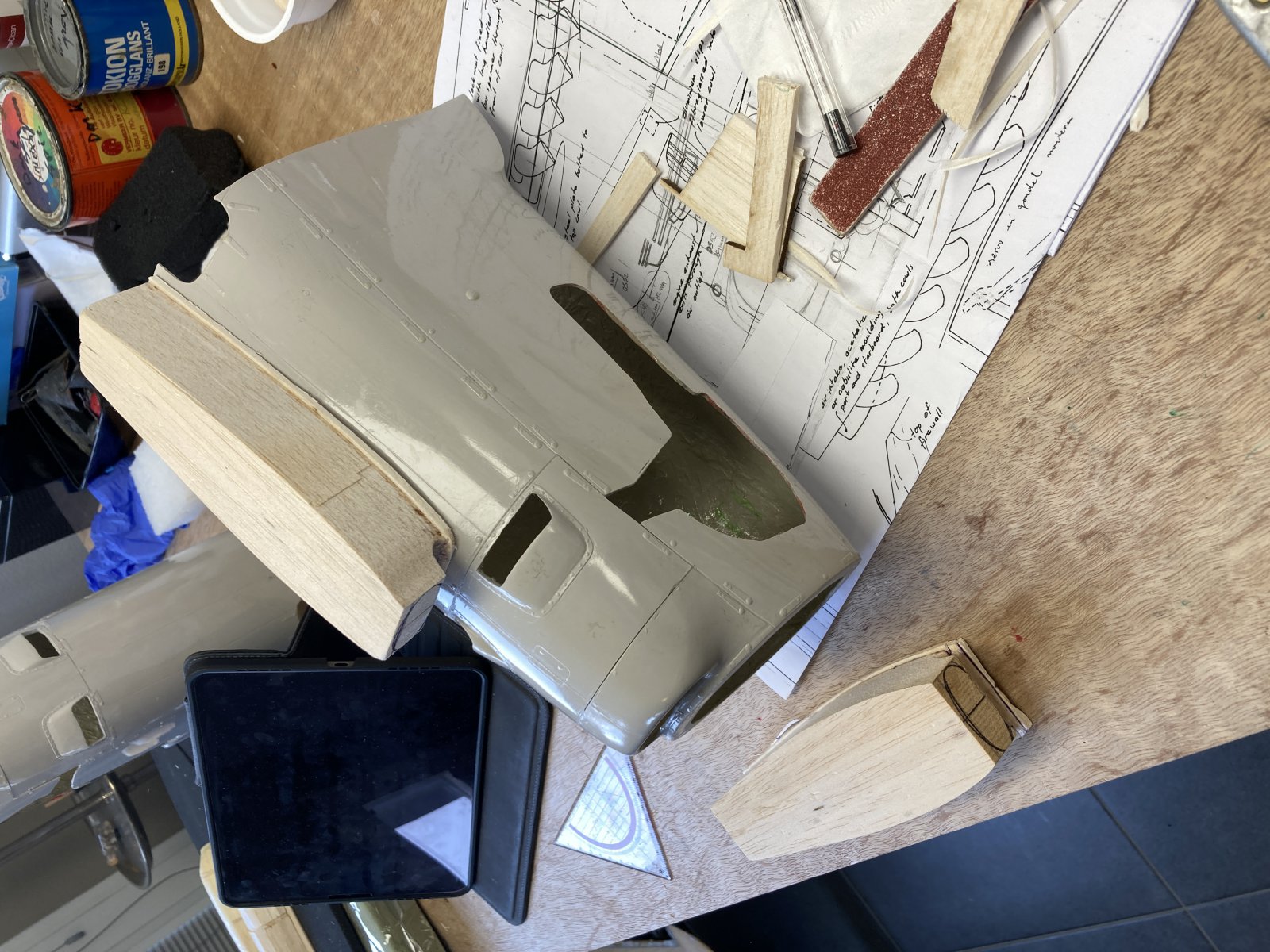

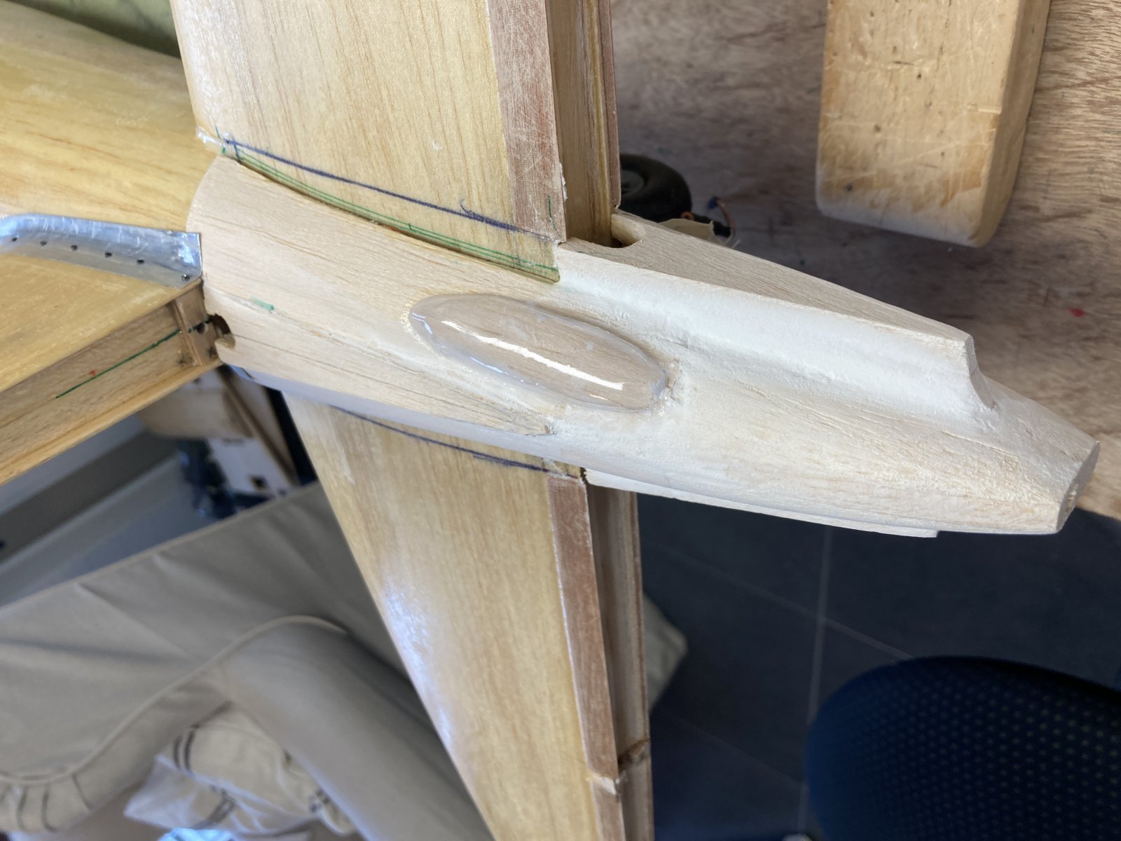

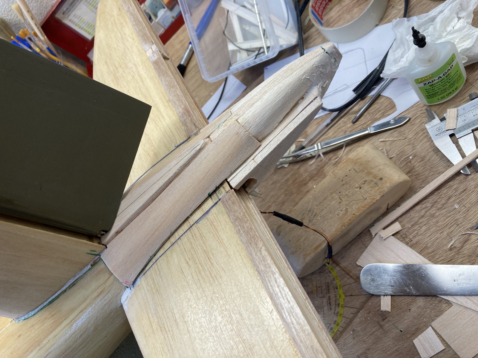

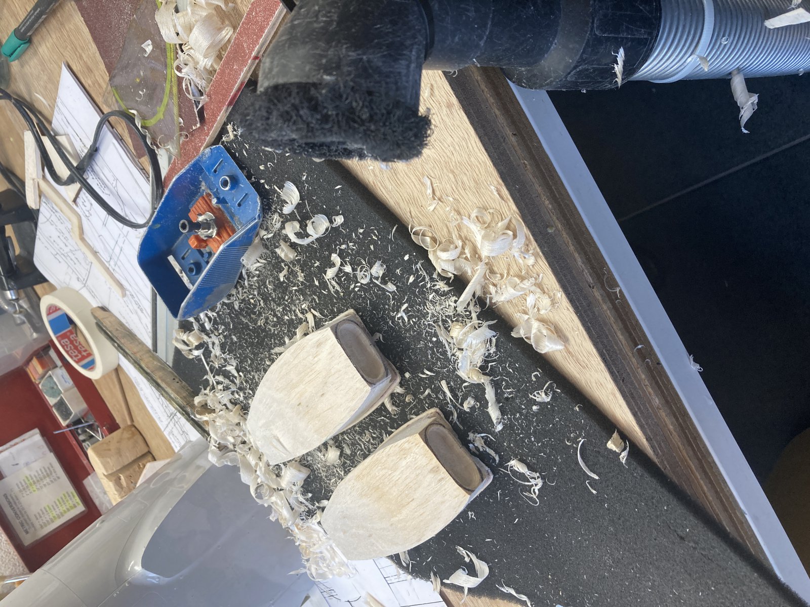

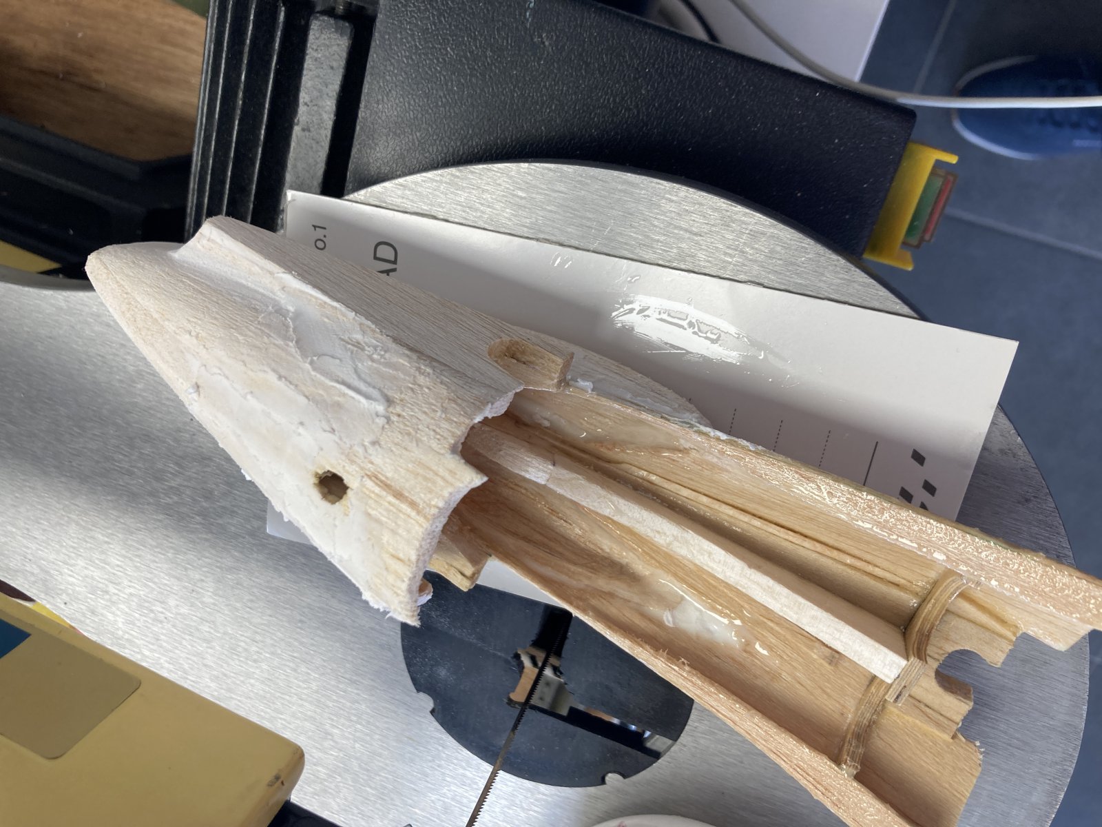

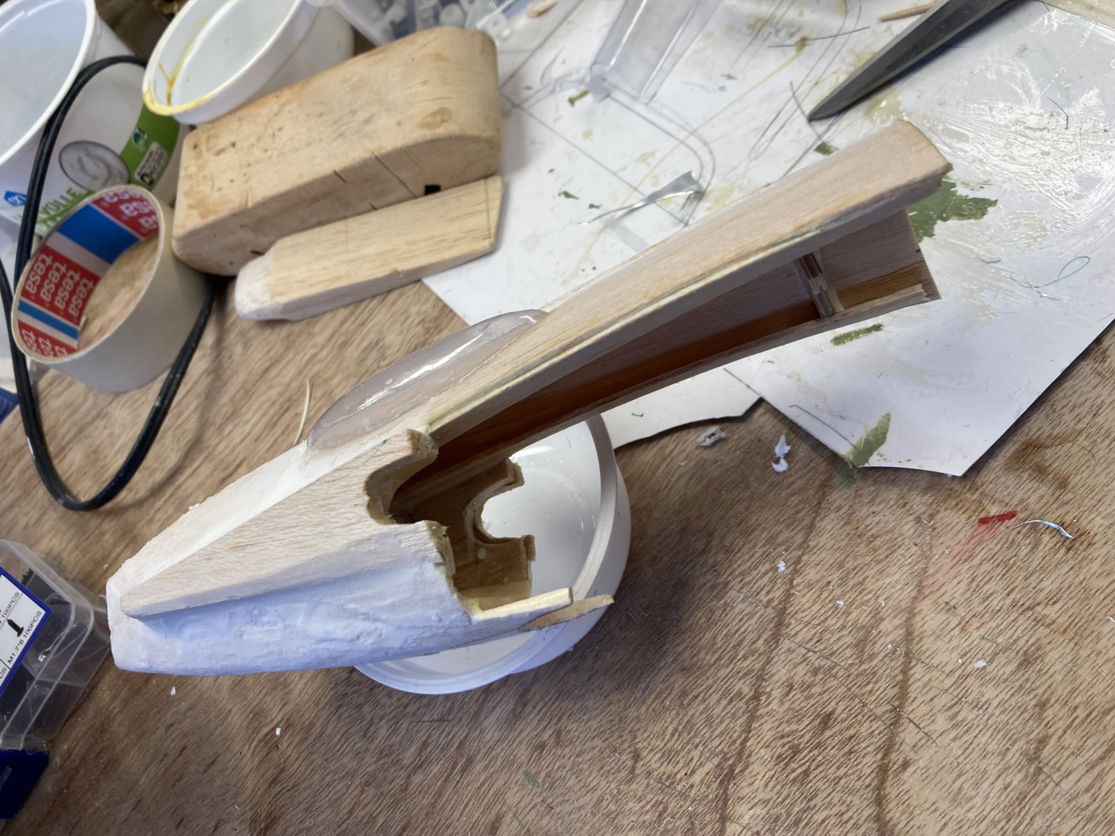

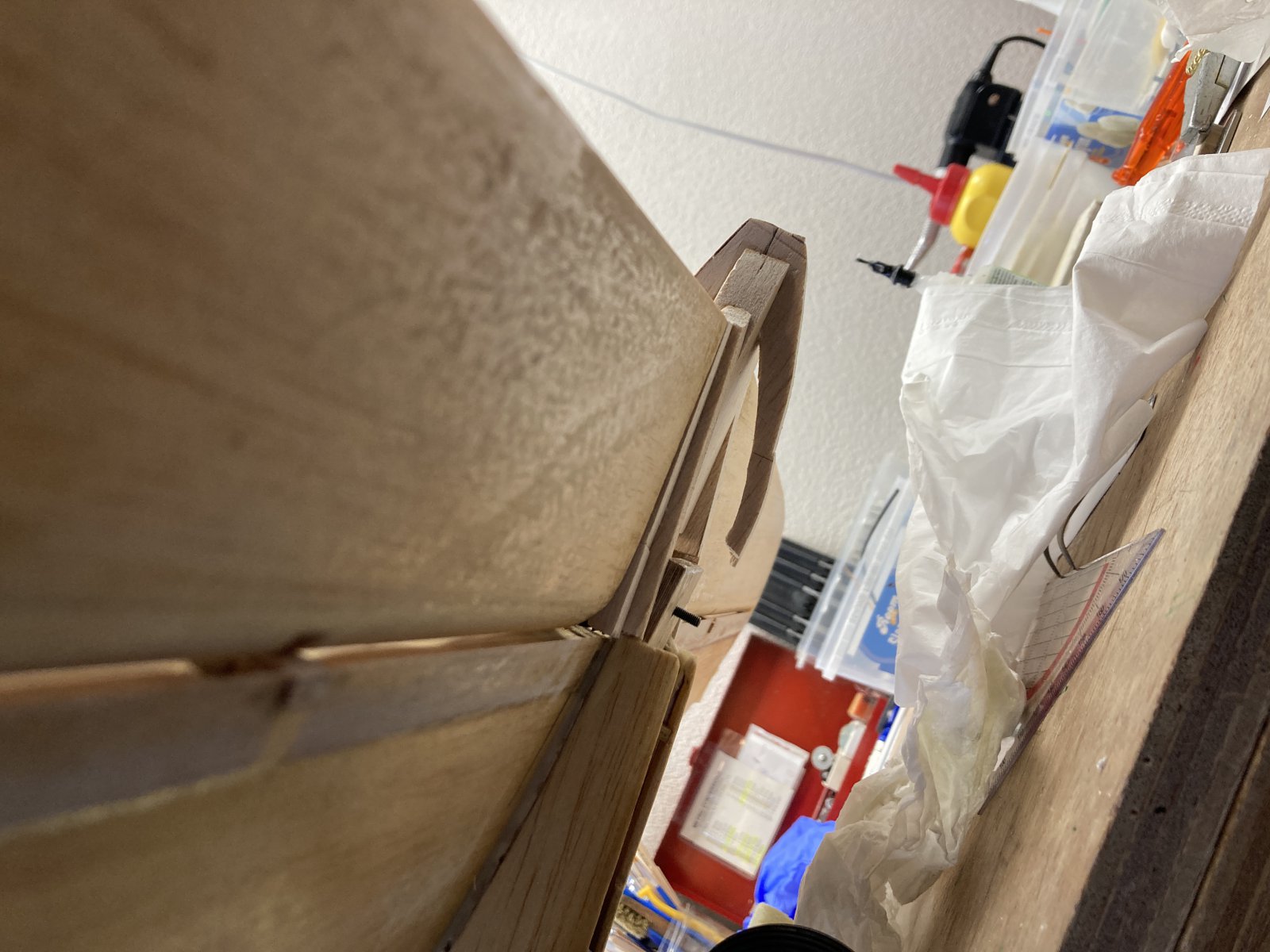

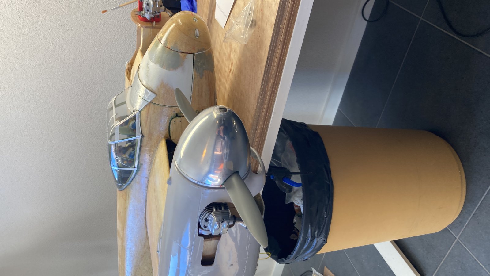

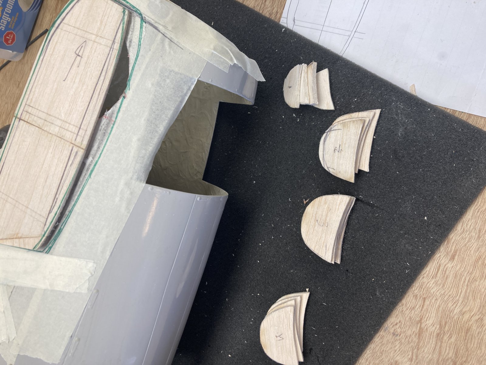

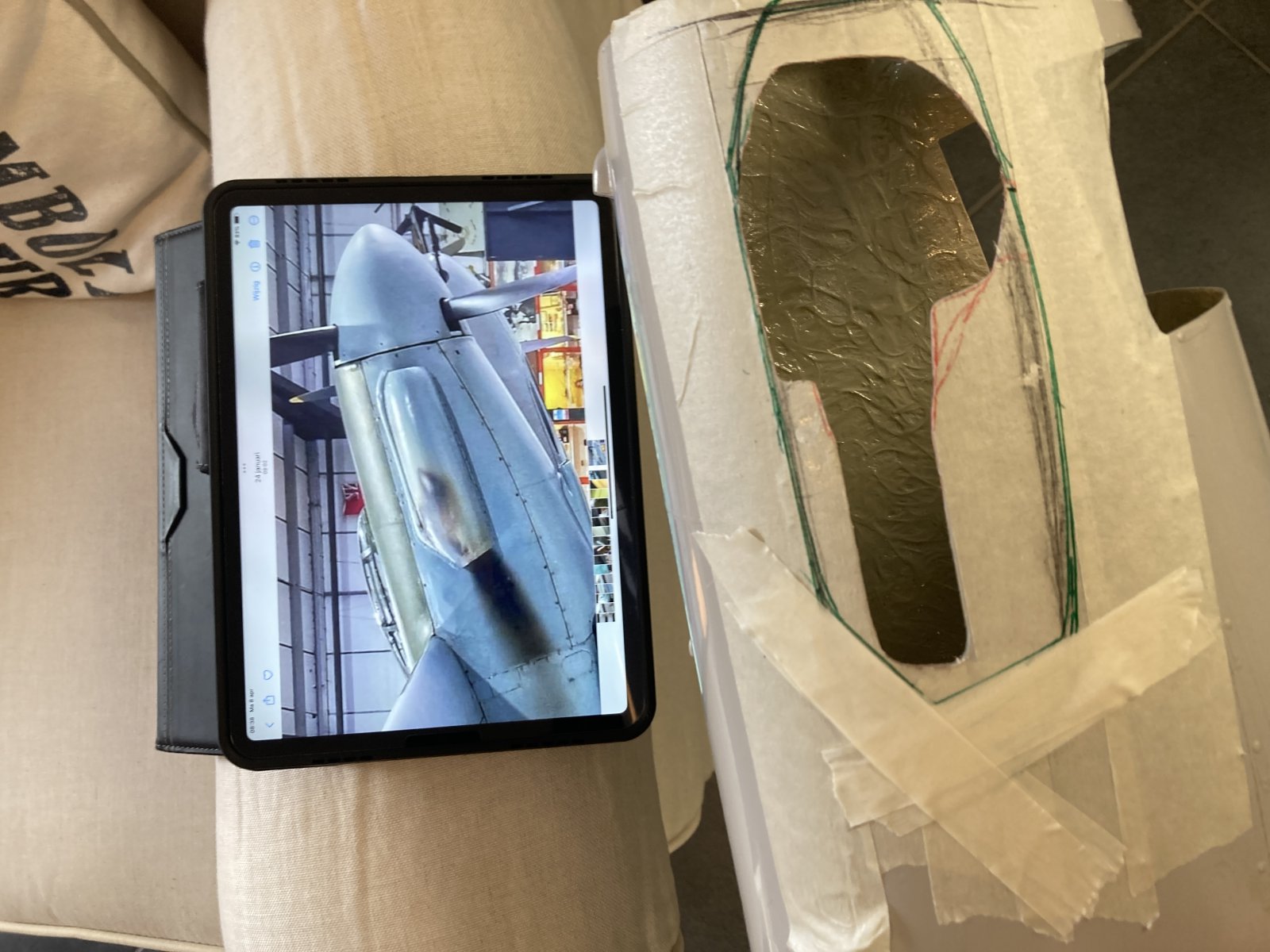

    Krea met balsa voor het staartstuk.
    Vanaf tekenen alleen de contouren en foto’s voor de vormgeving. IMG_0914.jpeg IMG_0915.jpeg IMG_0916.jpeg IMG_0917.jpeg IMG_0918.jpeg IMG_0919.jpeg IMG_0920.jpeg IMG_0922.jpeg IMG_0923.jpeg
    De blister van een doorzichtig dieptrek poging is er al weer af en wordt van balsa .
    Er id nogal wat ruimte nodig voor de hoogteroeren hevels en aansturing.

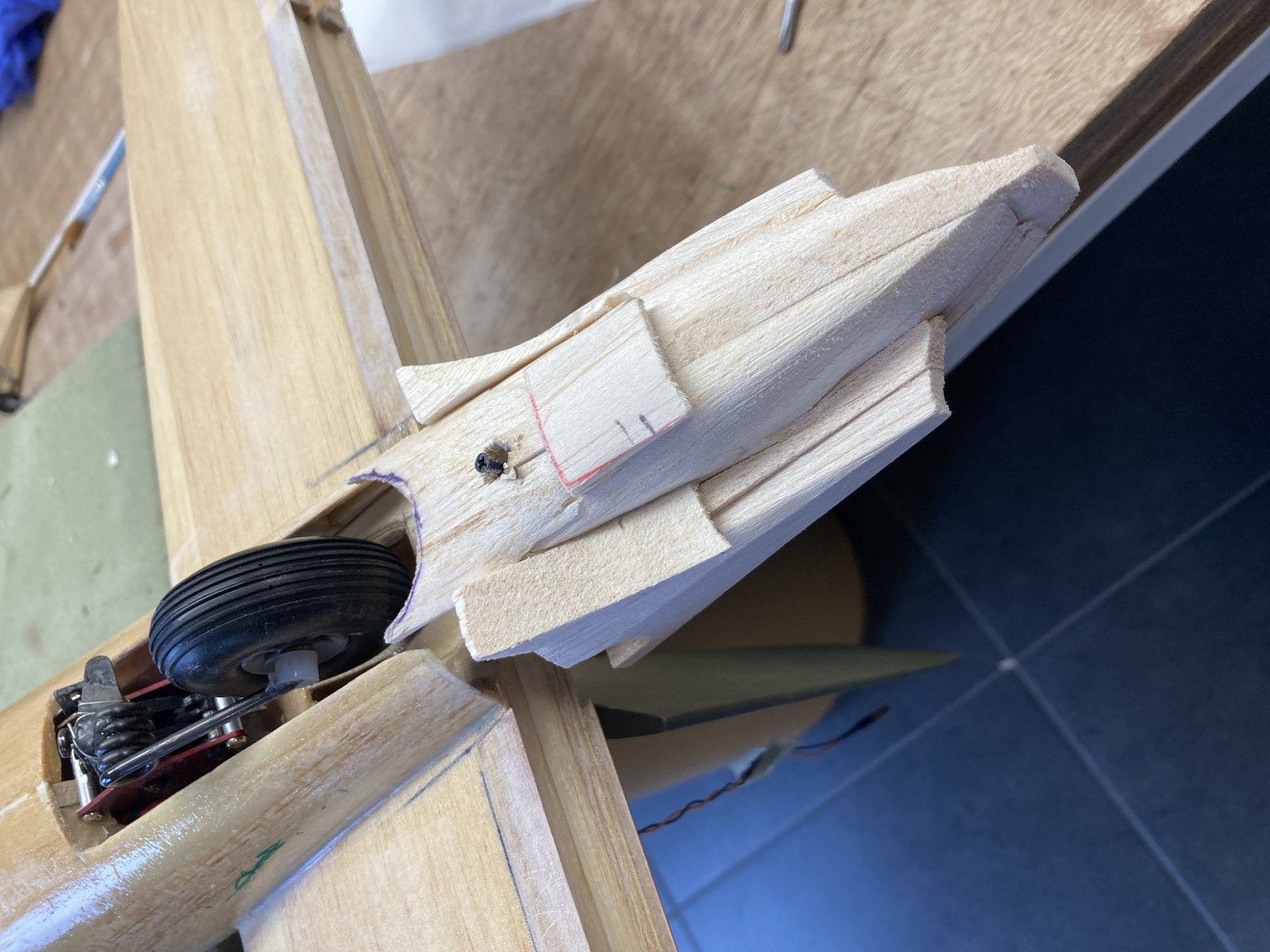

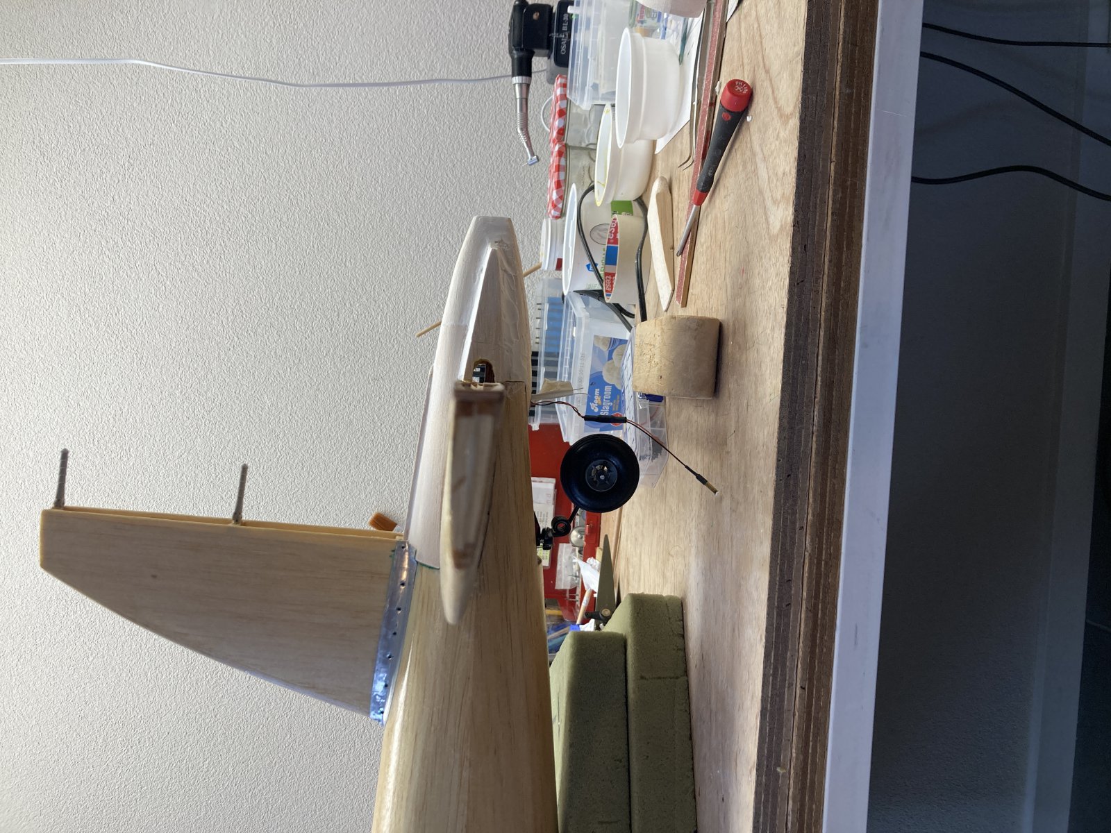

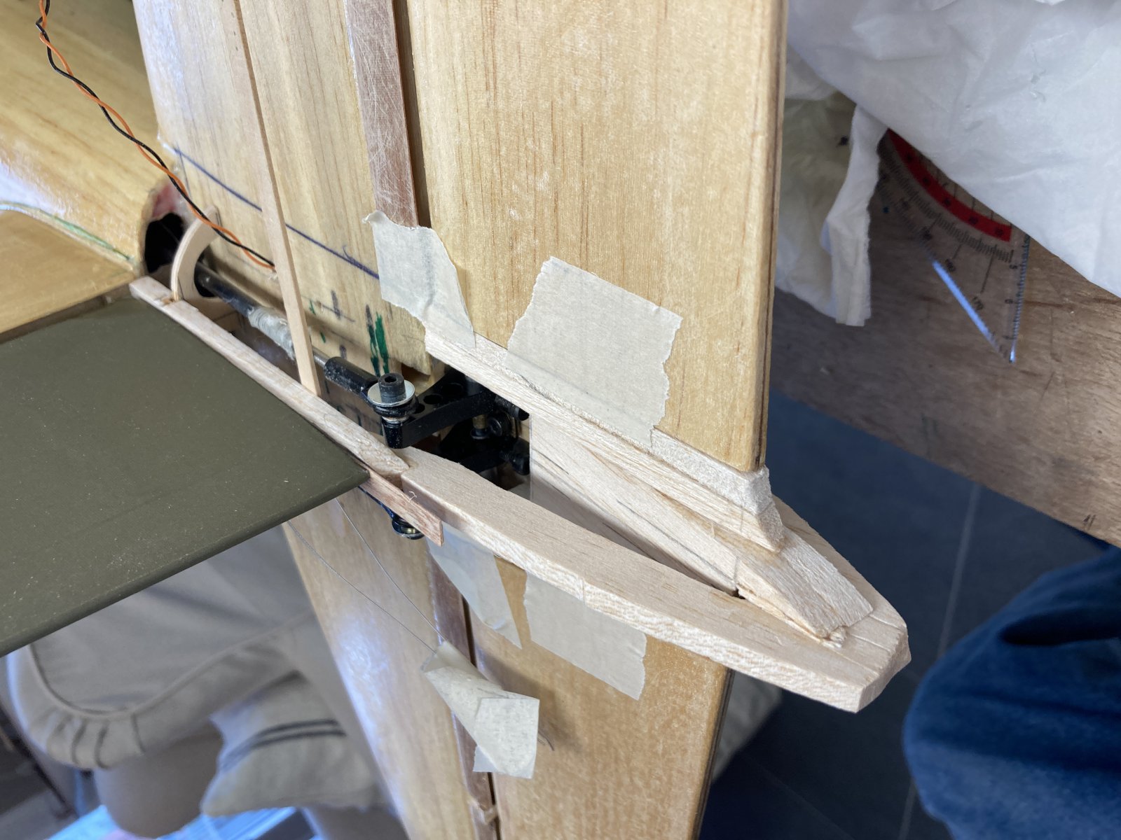

    IMG_0924.jpeg Bekijk bijlage 578187

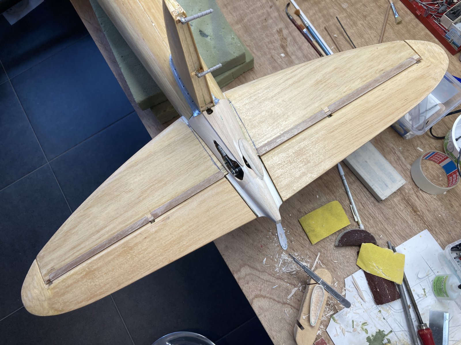

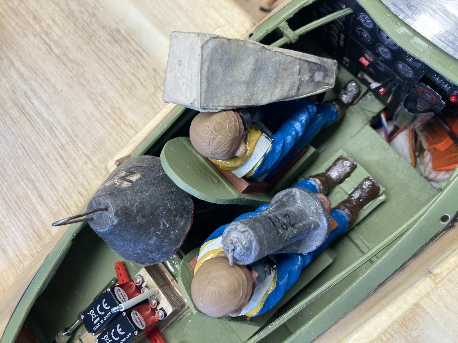

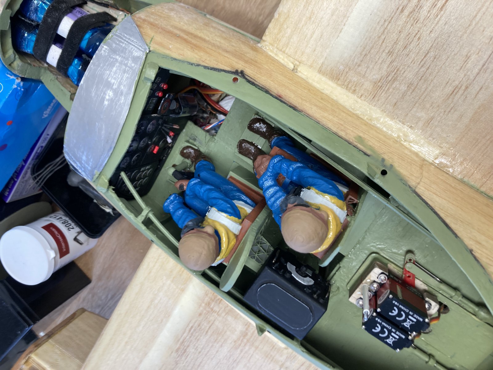

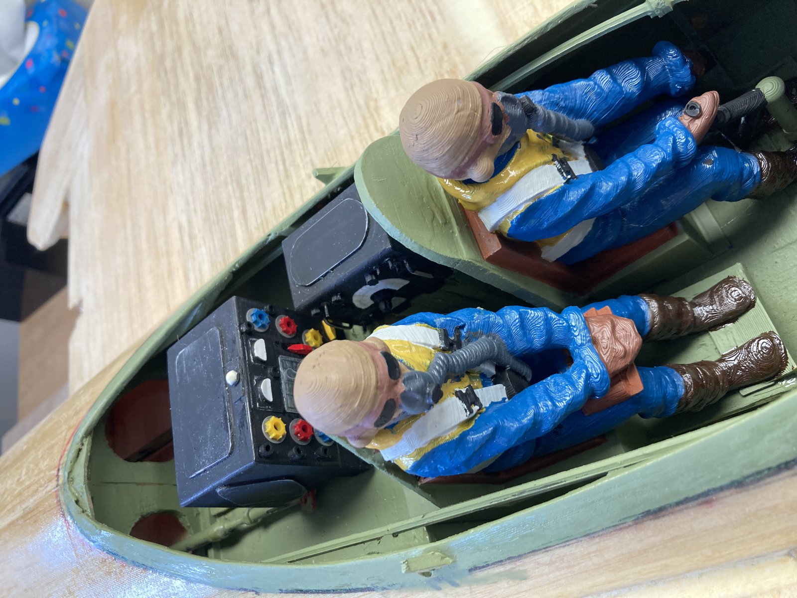

    na het vastlijmen van de hoogteroeren kunnen ook de servo’s worden aangesloten en getest.

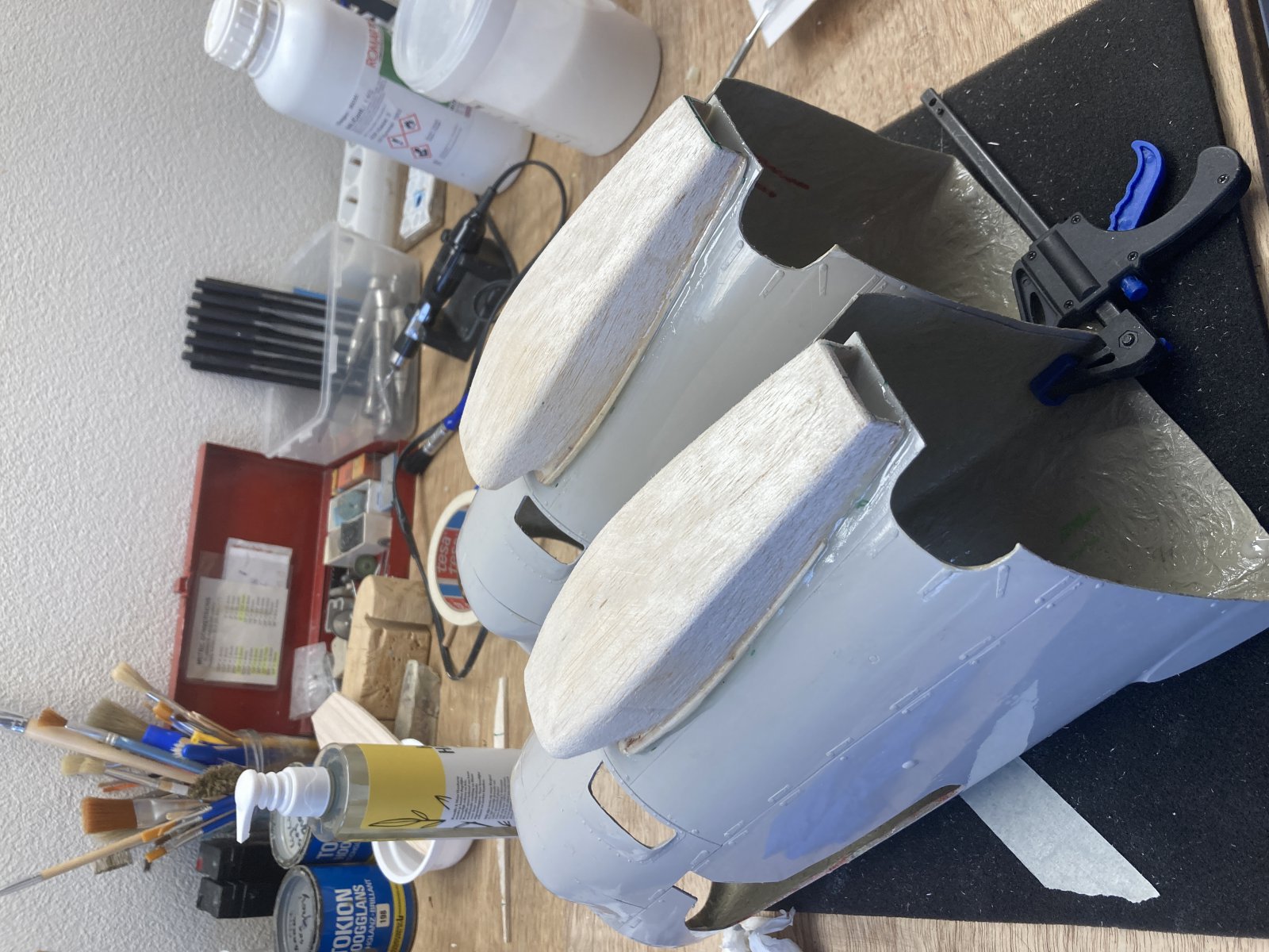

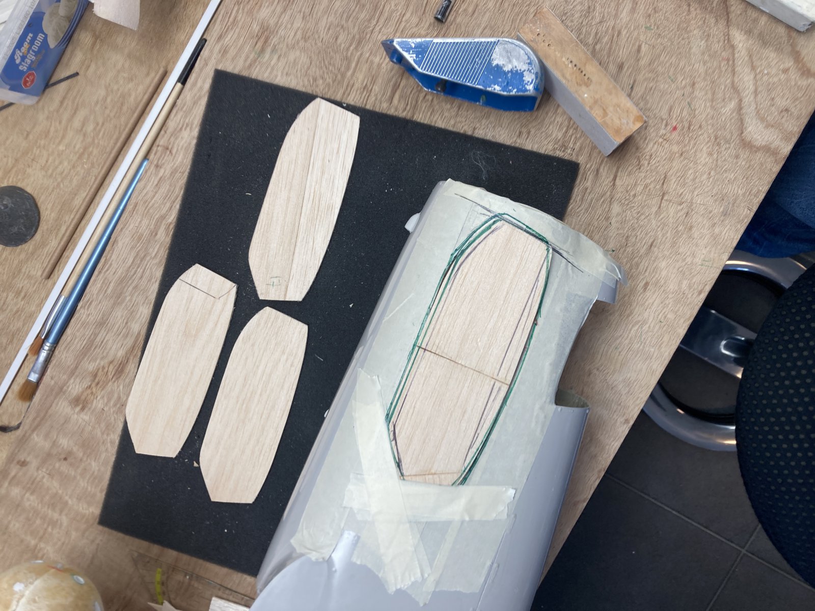

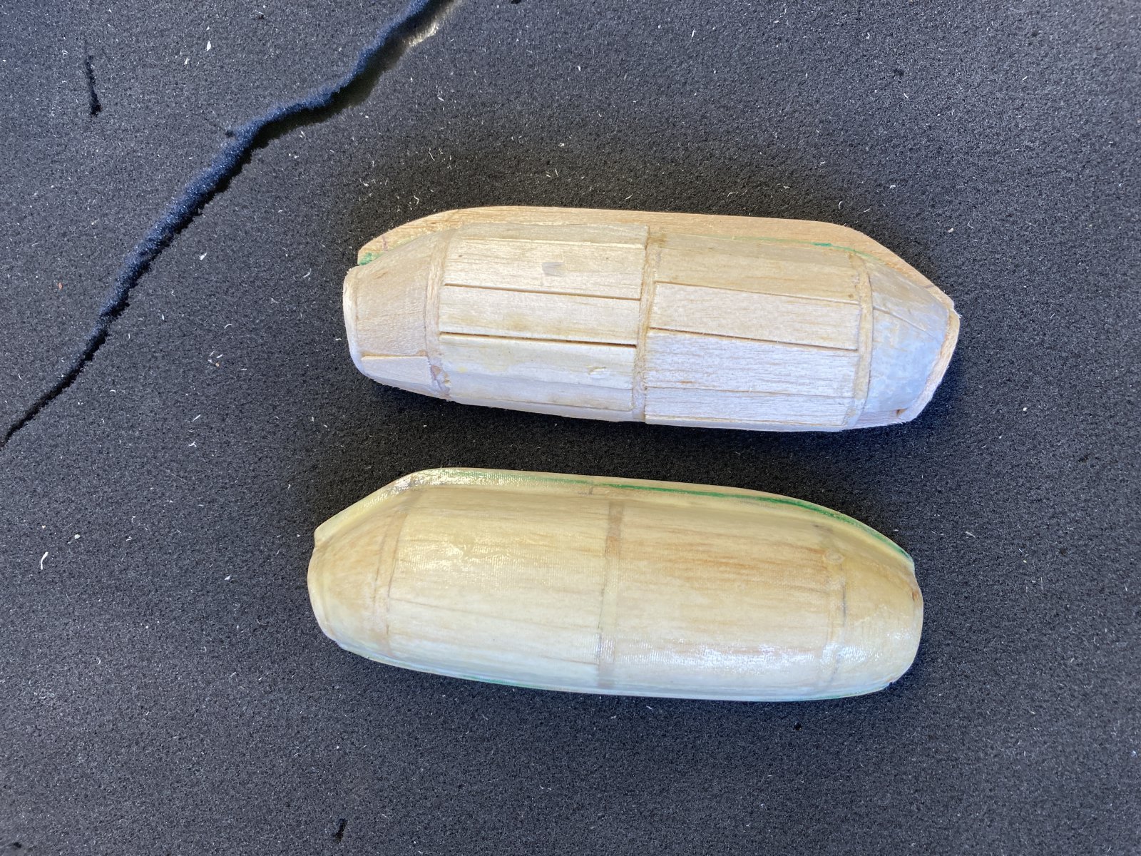

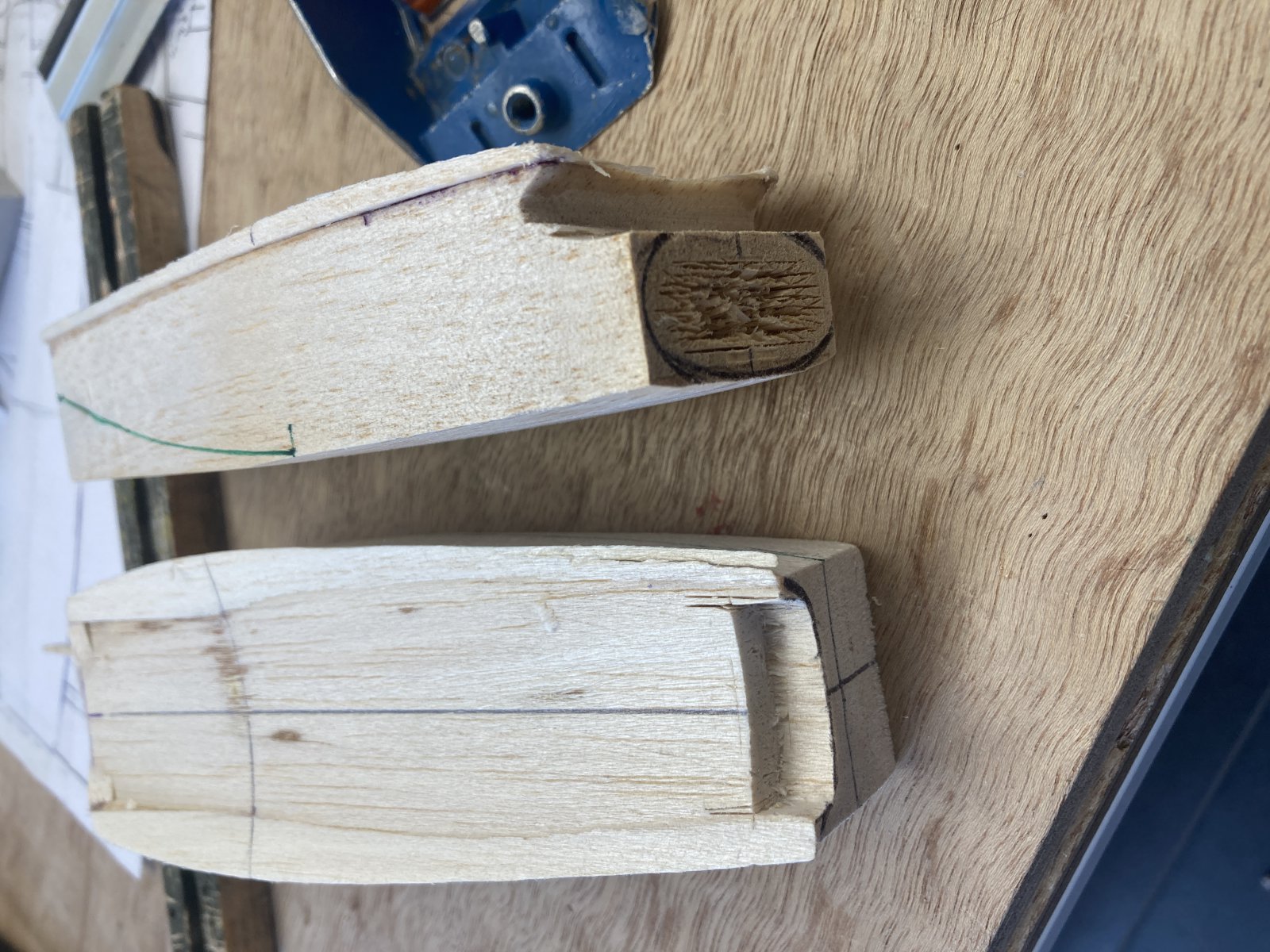

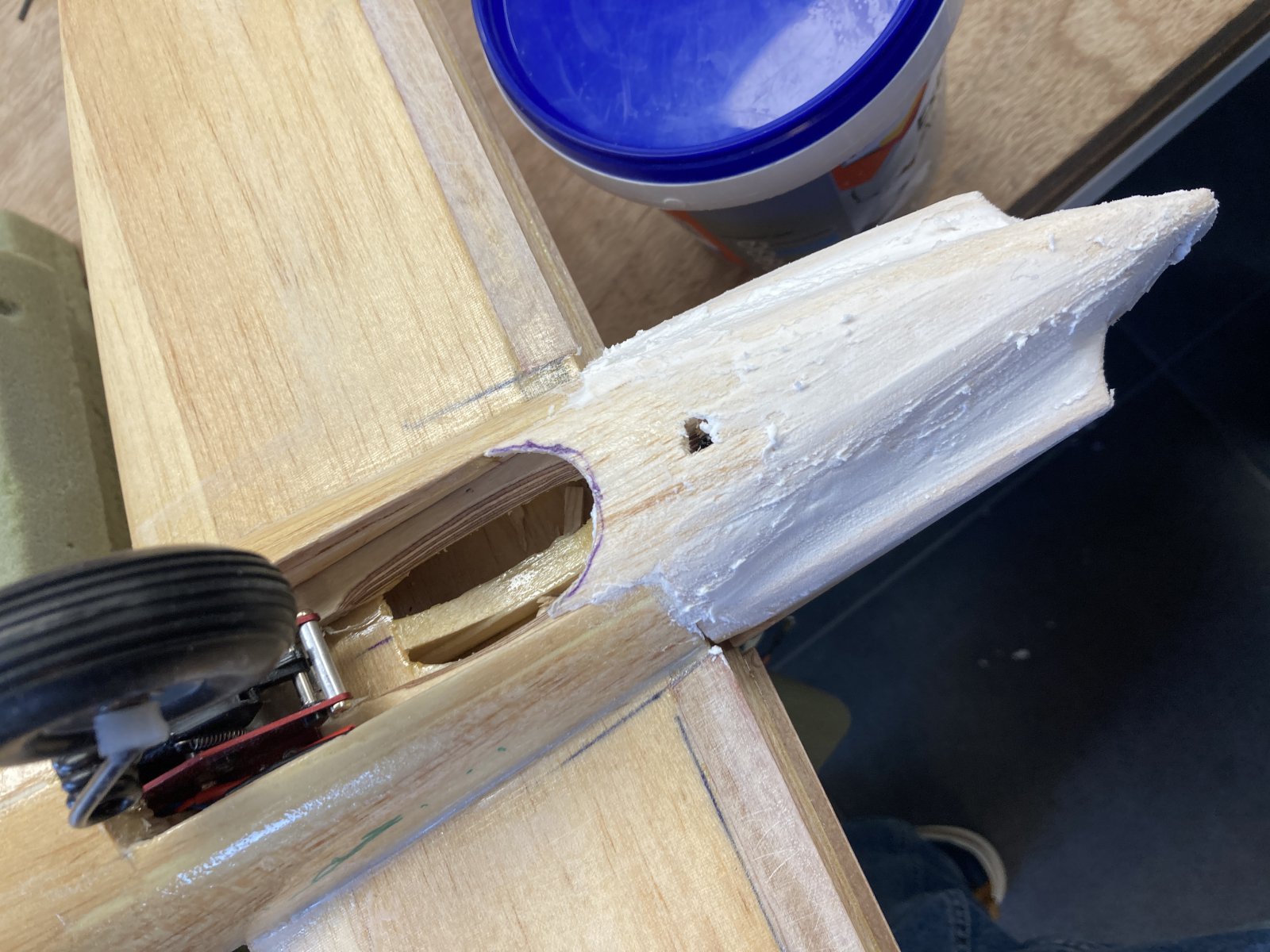

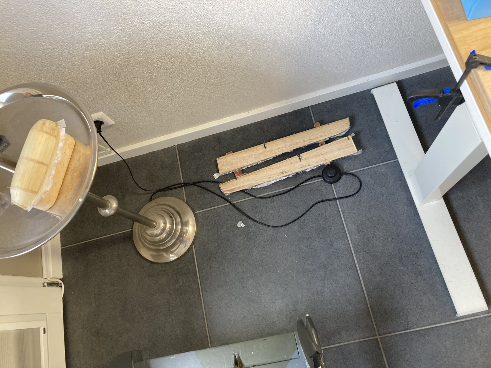

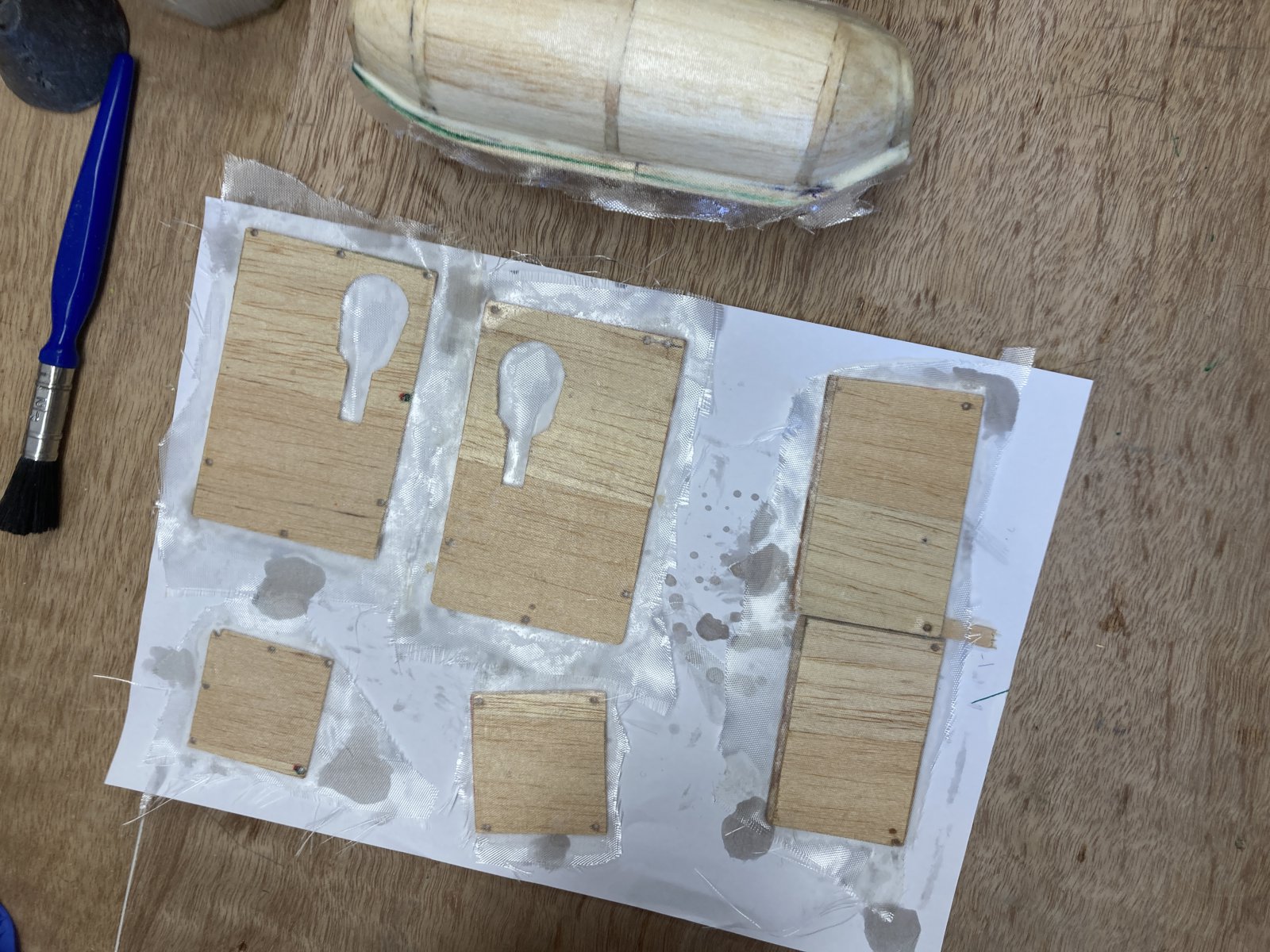

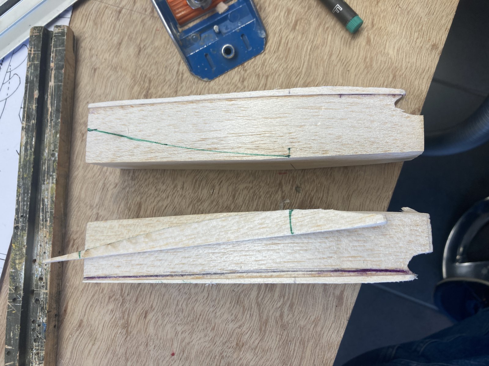

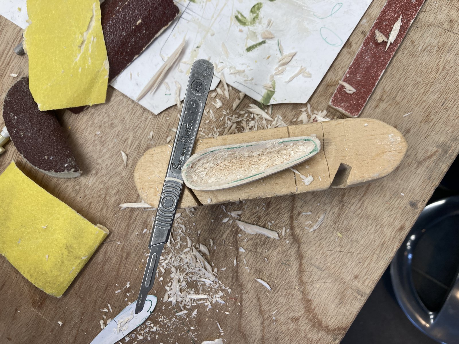

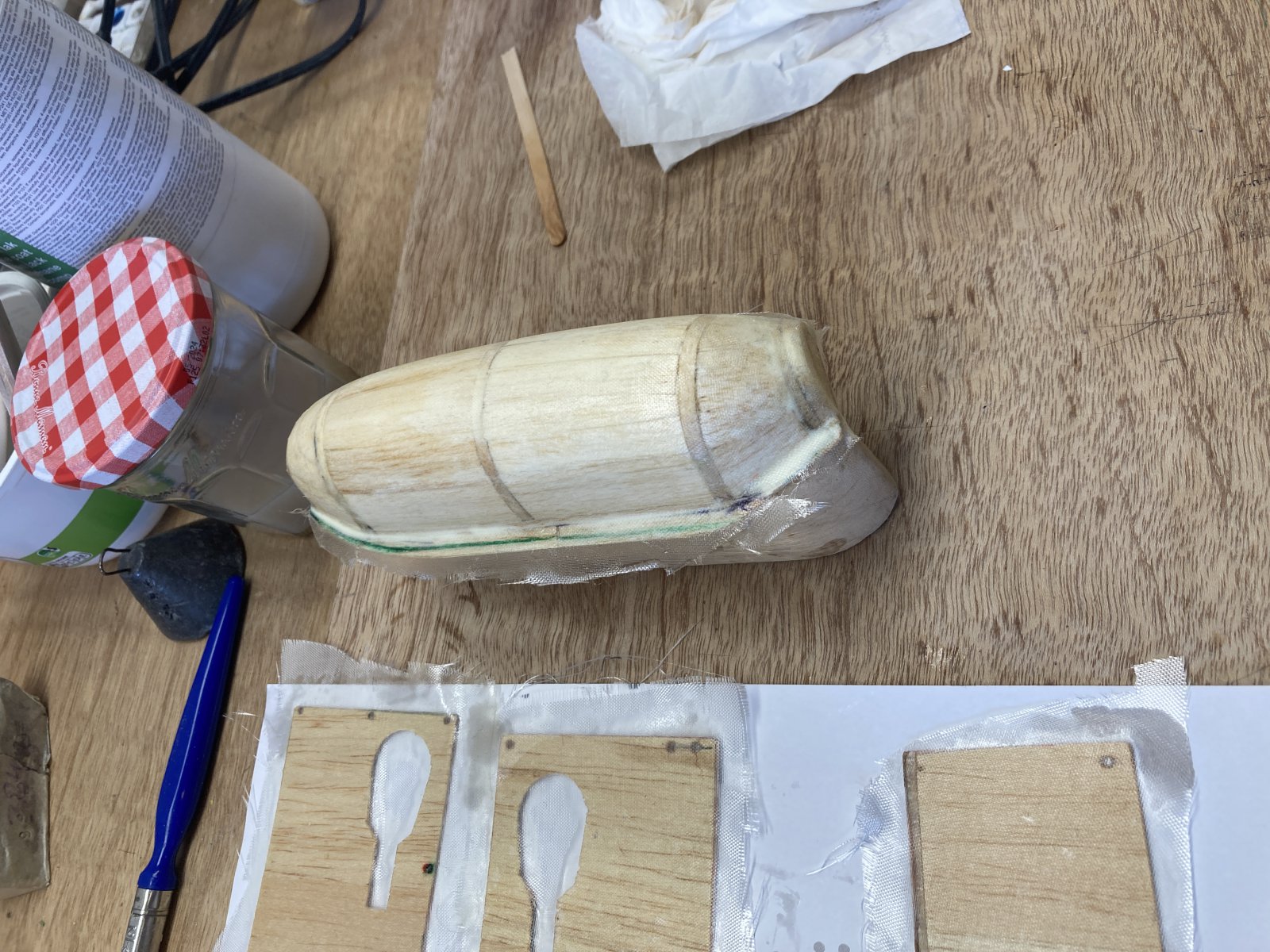

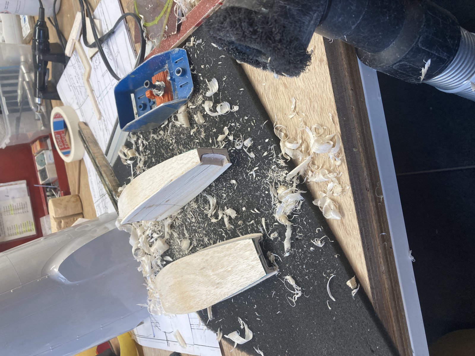

    Twee lagen 6mm balsa in vorm alleen op de rand met Zapp ciano verlijmen en de snijden, gutsen schuren voor inwendige ruimte. IMG_0928.jpeg IMG_0929.jpeg IMG_0930.jpeg IMG_0931.jpeg

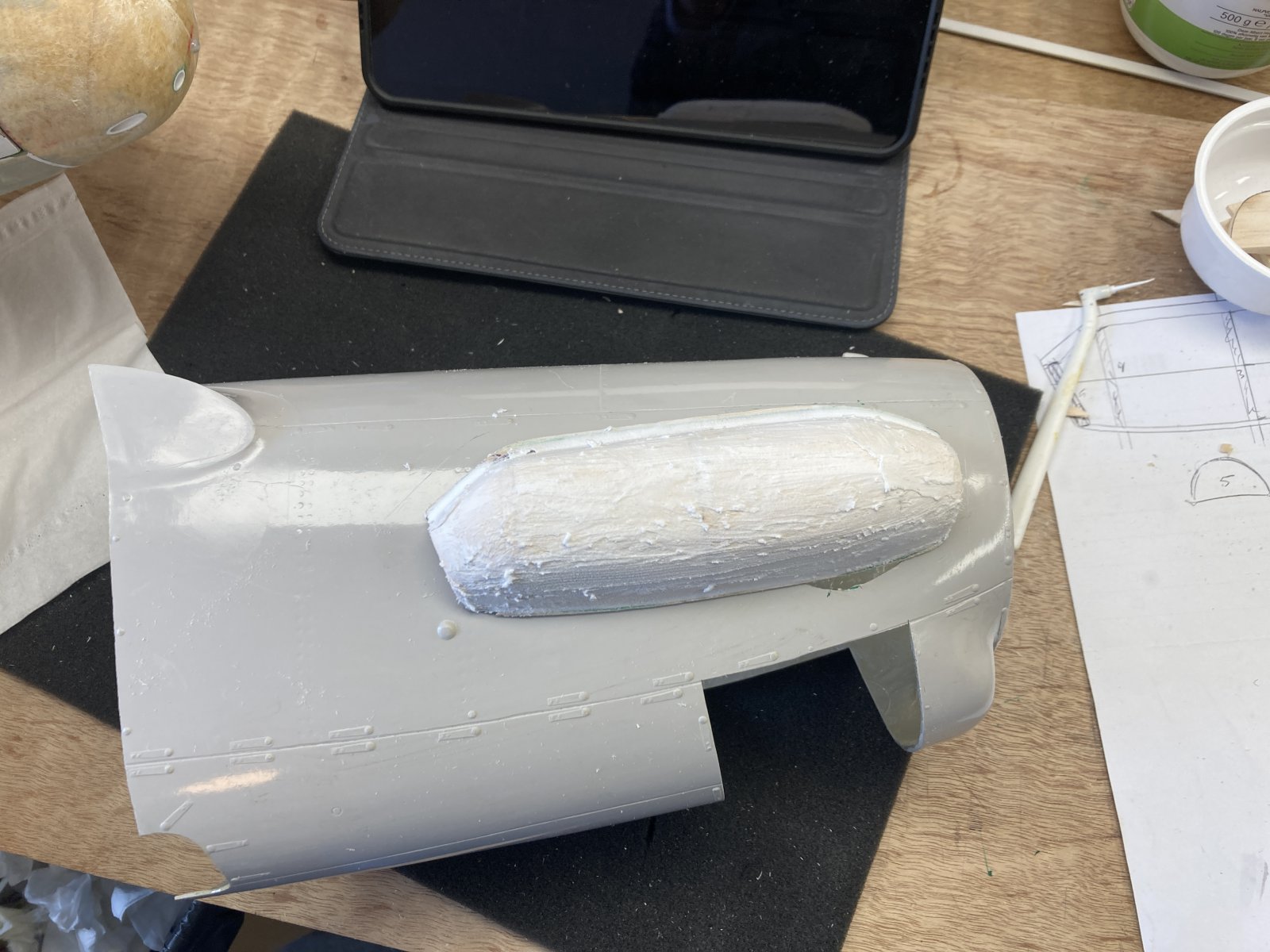

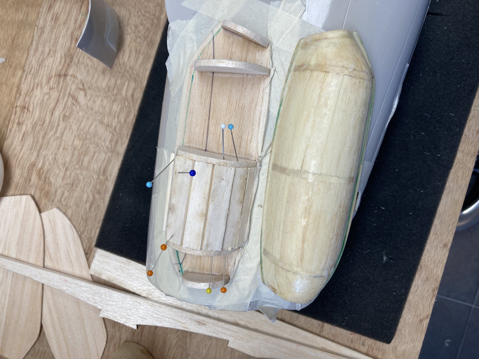

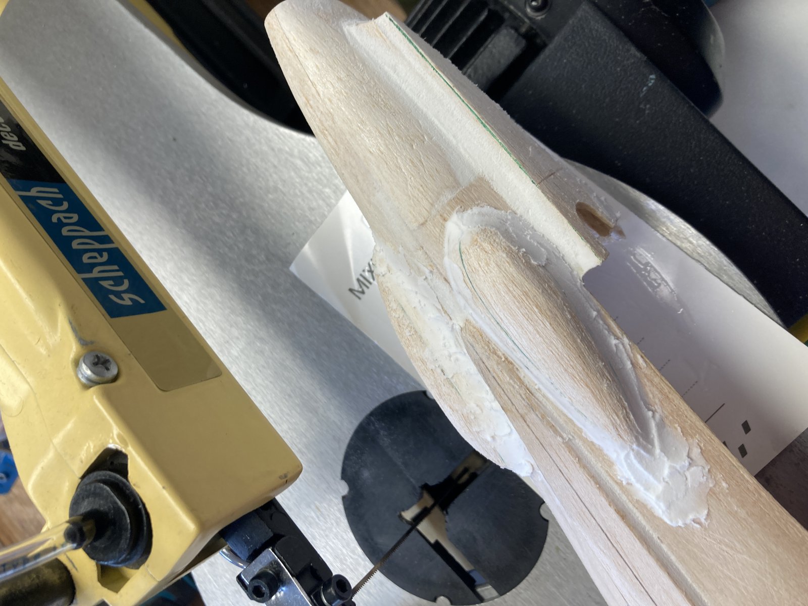

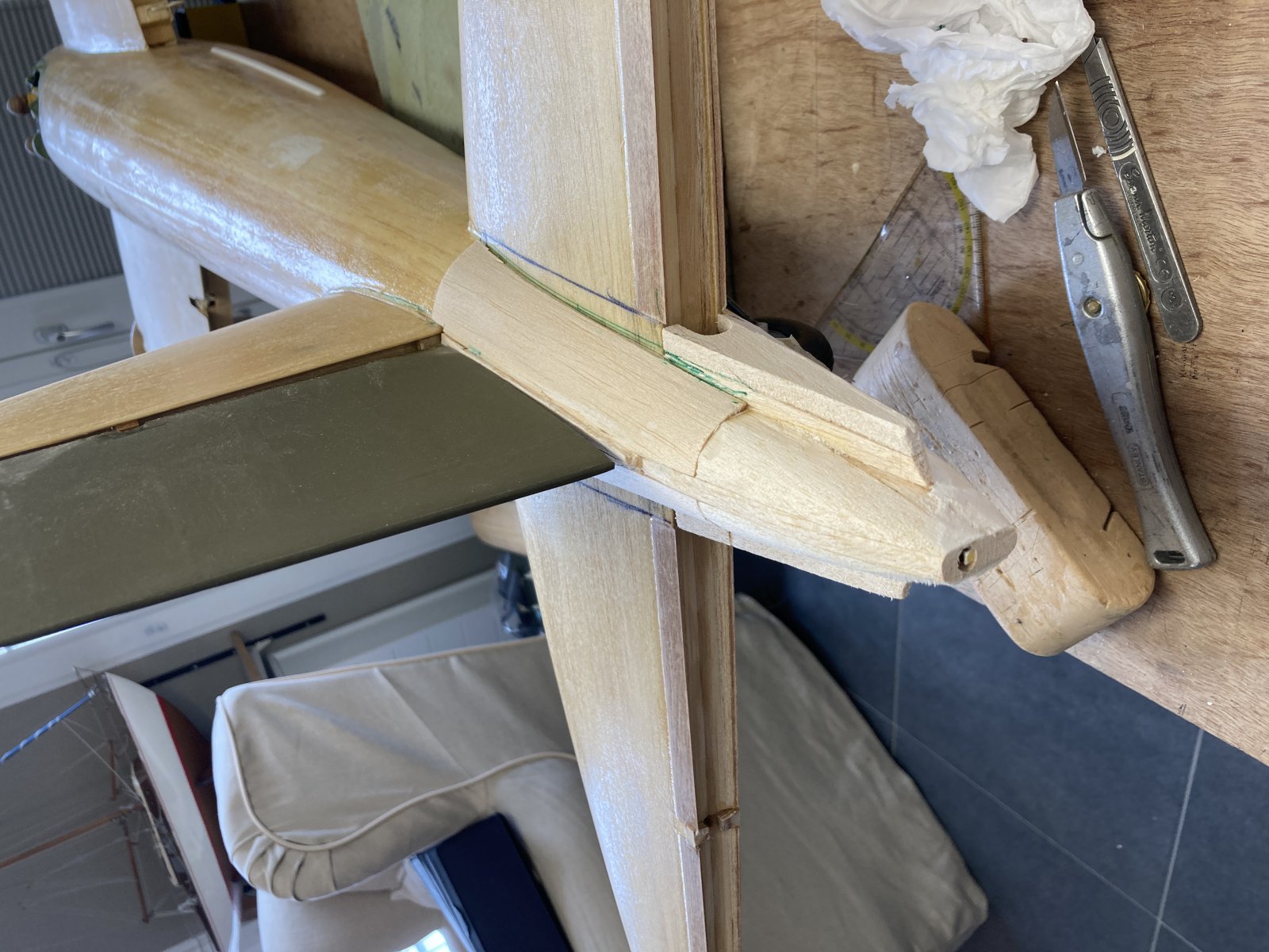

  7. Hans Rijkuiter
    Hans Rijkuiter
    16 mrt 2013
    847
    IMG_0951.jpeg IMG_0950.jpeg IMG_0952.jpeg IMG_0953.jpeg IMG_0954.jpeg IMG_0955.jpeg

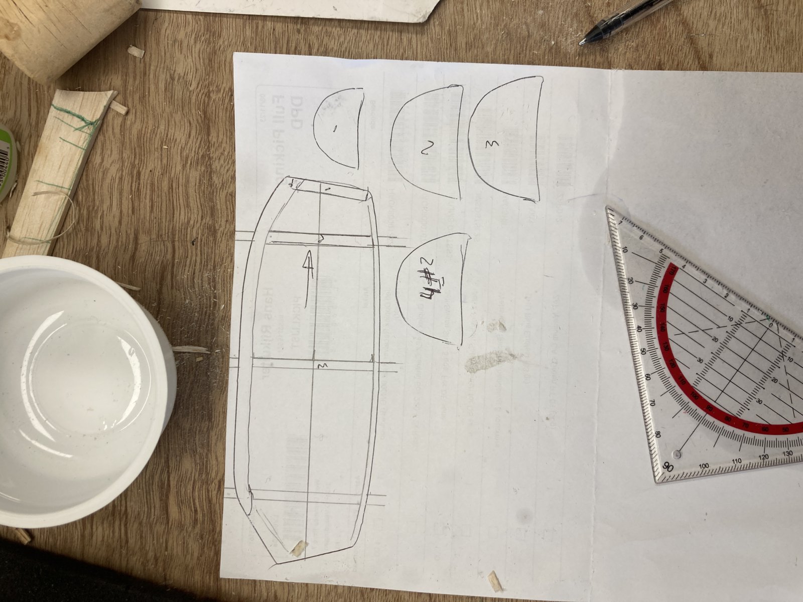

    Uit de losse pols vanaf de foto’s een opzetje gemaakt met tekening voor het archief.
    Misschien een dieptrek plug want dan hoef ik alleen de andere zijde nog te maken .
    Anders toch gewoon 4 maal hetzelfde.Eerst laten drogen en dan glas met G4 erop.
    Kijken of dit hard genoeg wordt als dieptrek mal.

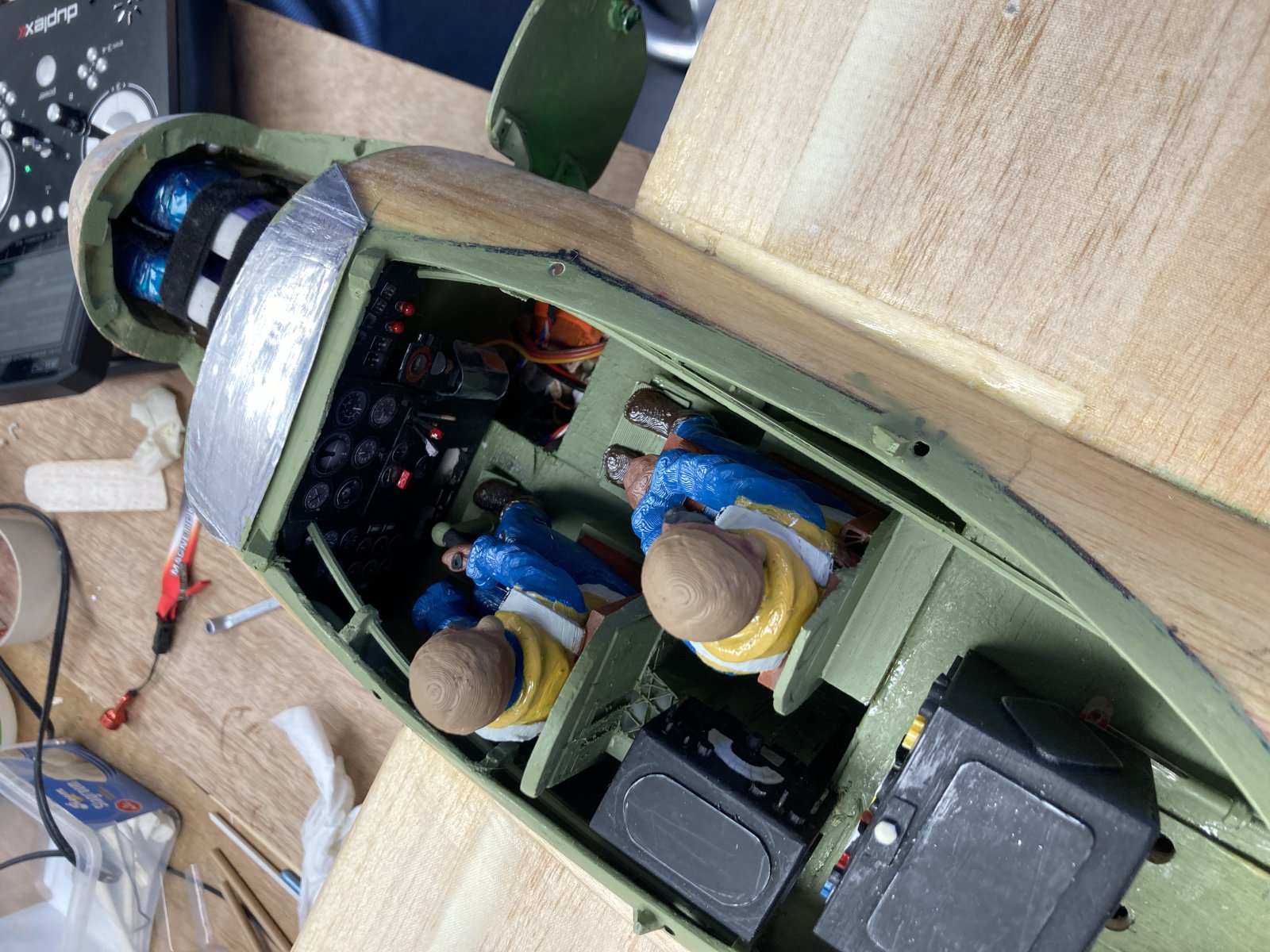

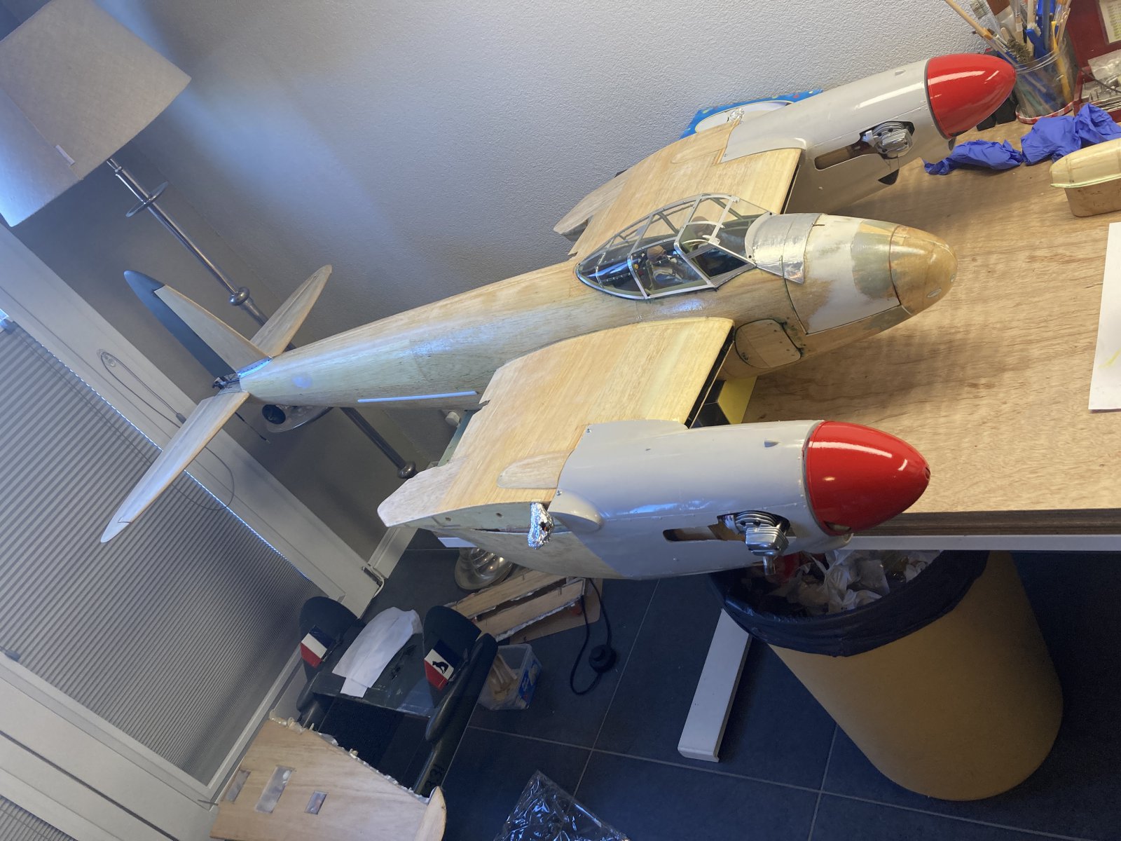

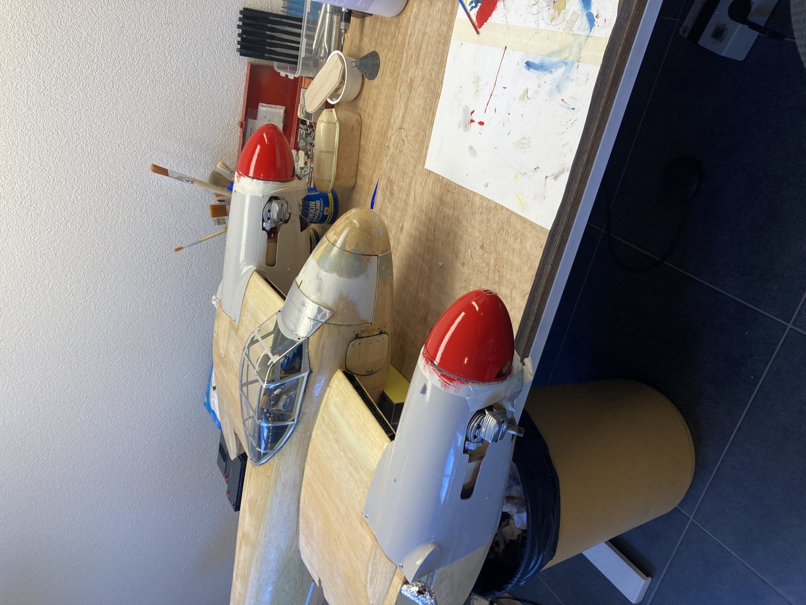

    IMG_0961.jpeg 2E291D30-CFCA-4E1A-8BA8-F4EBF9056261.jpeg IMG_0963.jpeg IMG_0966.jpeg
    Oeps ineens twee rode neuzen :beer::thumbsup::rofl:
    De kleur uitvoering wordt nu iets verklapt Invasie strepen was ook al uitgelekt :)

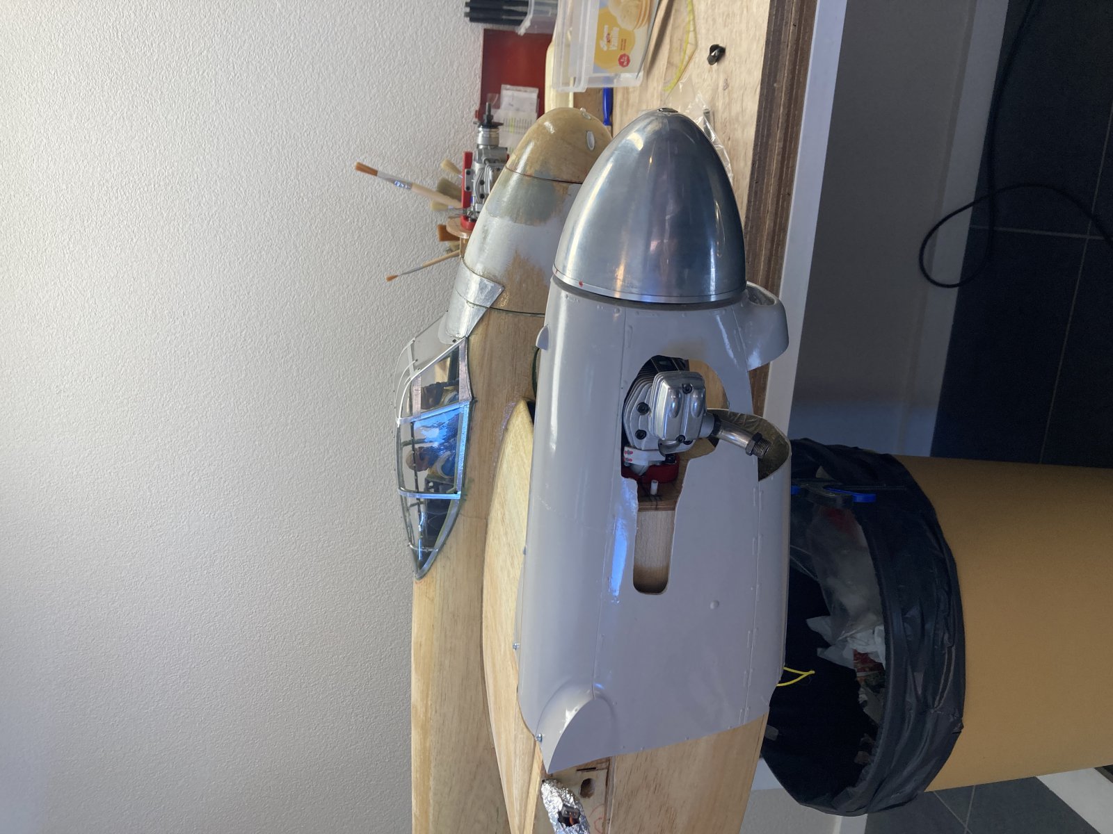

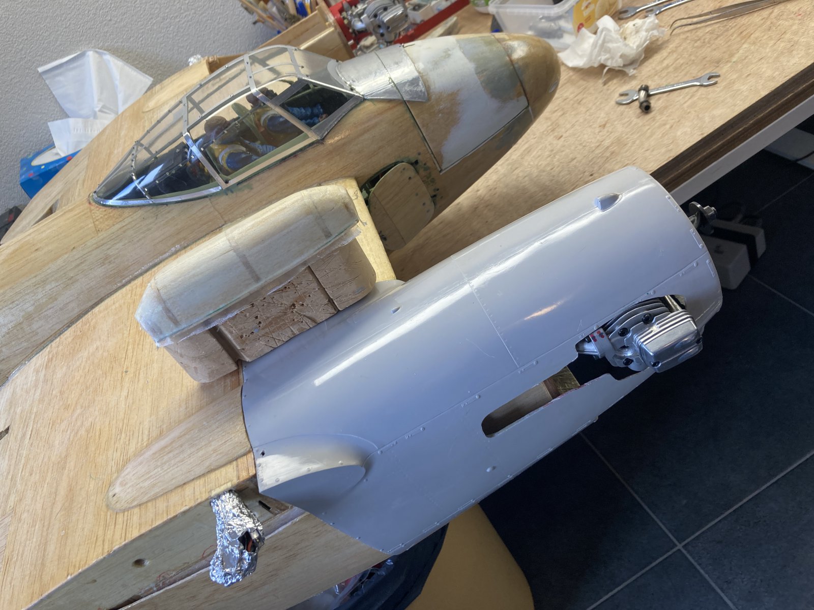

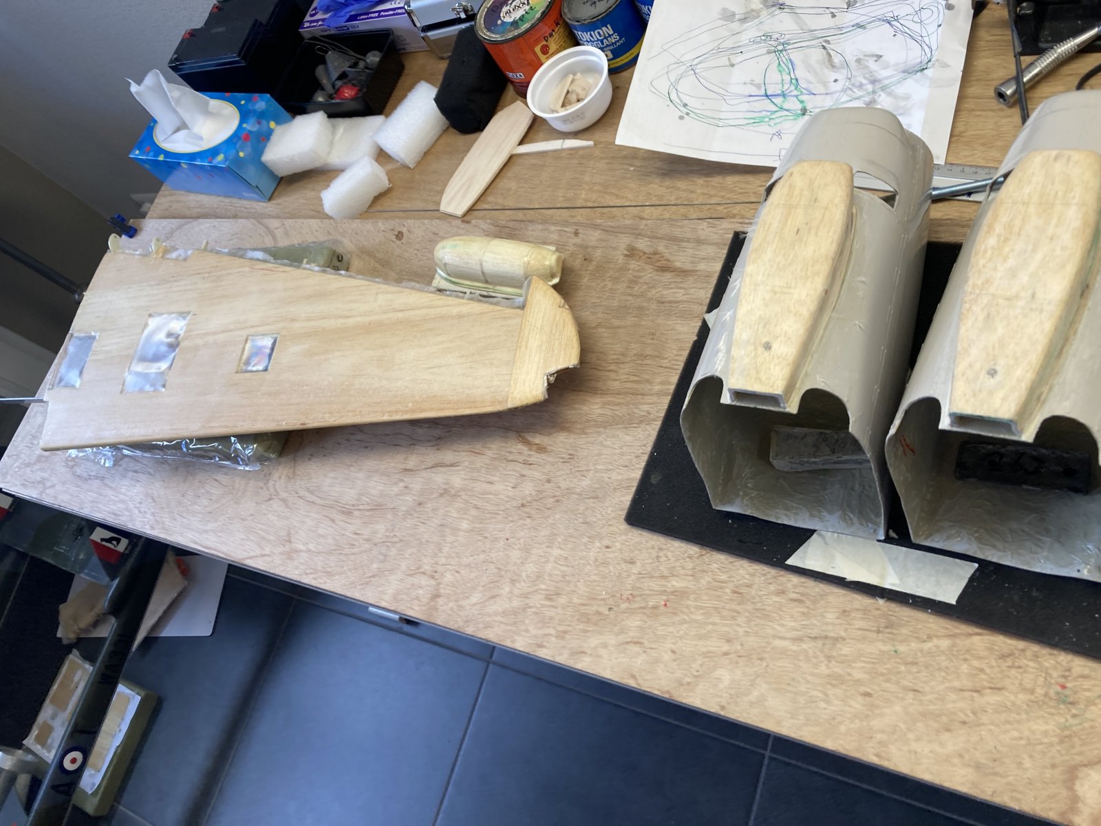

    De onderkant van de motorkappen ga ik weer dichtmaken.Die had ik uitgezaagd om de Cylinders naar beneden te plaatsen.
    Dat maakte voor de uitlaat eigenlijk niet zoveel verschil, die stak daar ook gewoon helemaal uit.
    In het geval van LASER 70 viertakt motor,met de cylinders naar beneden,was dit luik wel een goede optie geweest.
    Maar dan had ik het brandschot flink moeten aanpassen in verband met de uitlaten en carburateurs.
    Toen kwam ik met het idee om de cilinders van de OS 48 zijwaarts onder de spruitstuk afscherming te plaatsen.

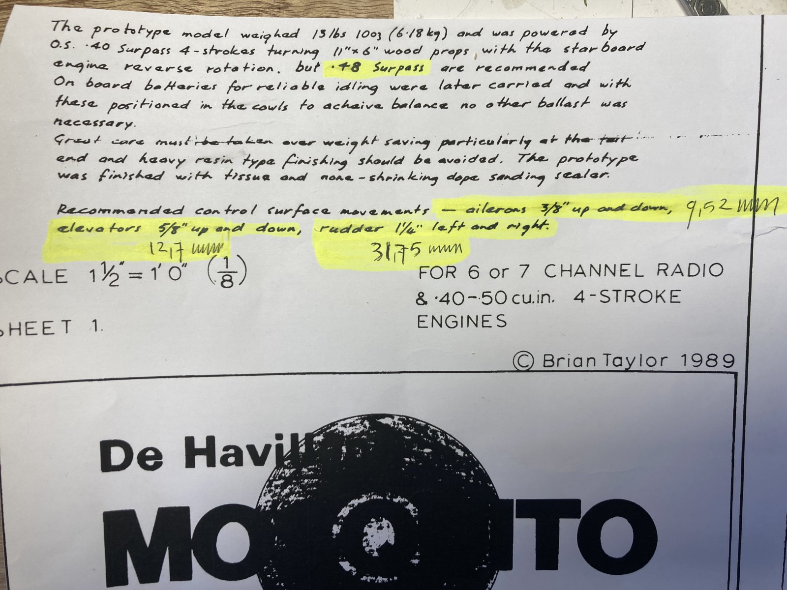

    Heeft er iemand ervaring met het achteruit laten draaien van een OS 48FS viertakt ,zoals Brian Taylor dit beschrijft oven zijn OS 40 FS?
    “ starboard engine reverse rotation “
  12. beemstra
    beemstra PH-SAM
    15 sep 2011
    1.619
    VLAARDINGEN
    Ja,dan gaat er een andere nokkenas in.
    En loopt de motor ,reversed......
    Maar.....bijna niet te vinden......
    Vroeger kon je die bij os bestellen......
    Je kunt eeen poging wagen bij osmax japan.....
    Onderdeelnr 45262091....

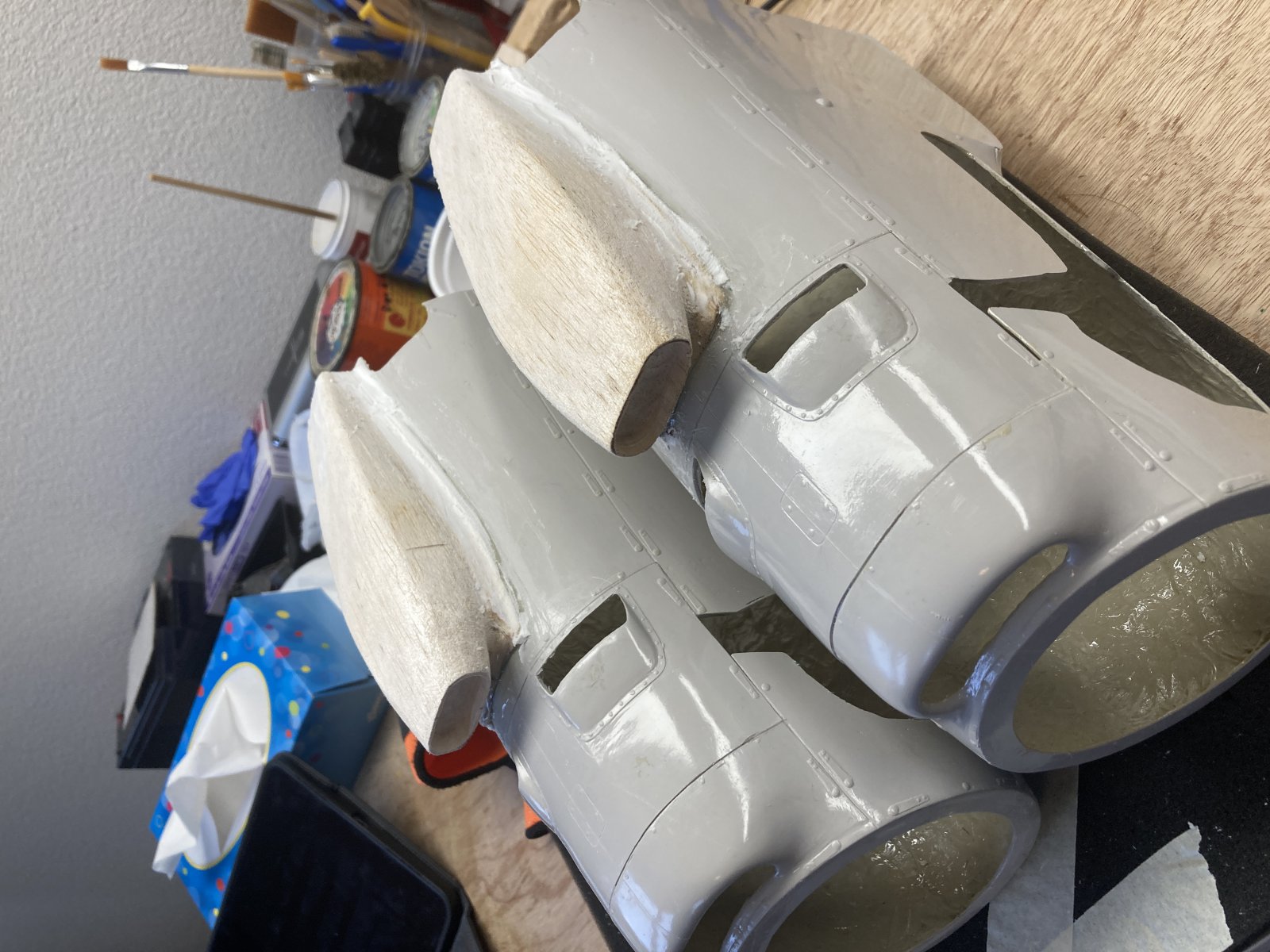

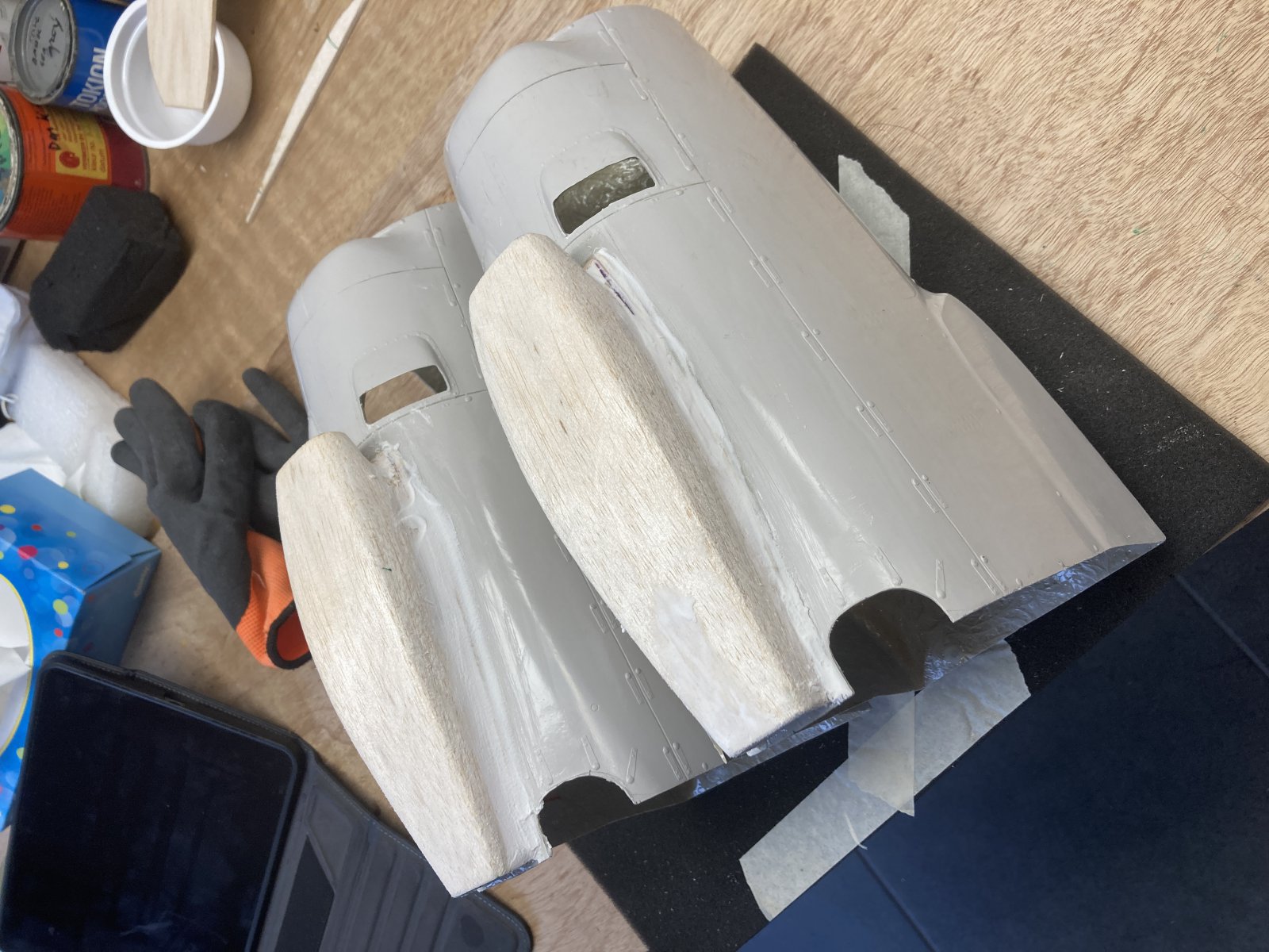

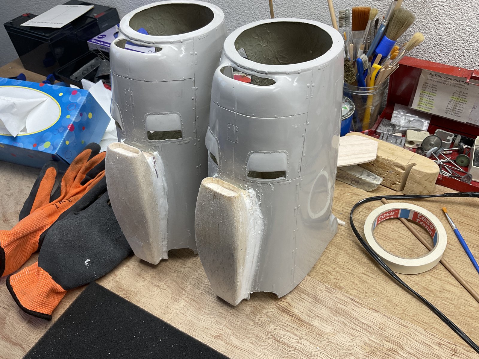

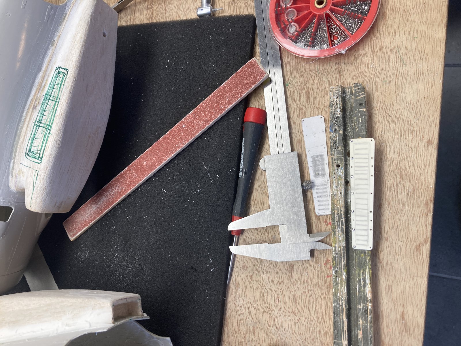

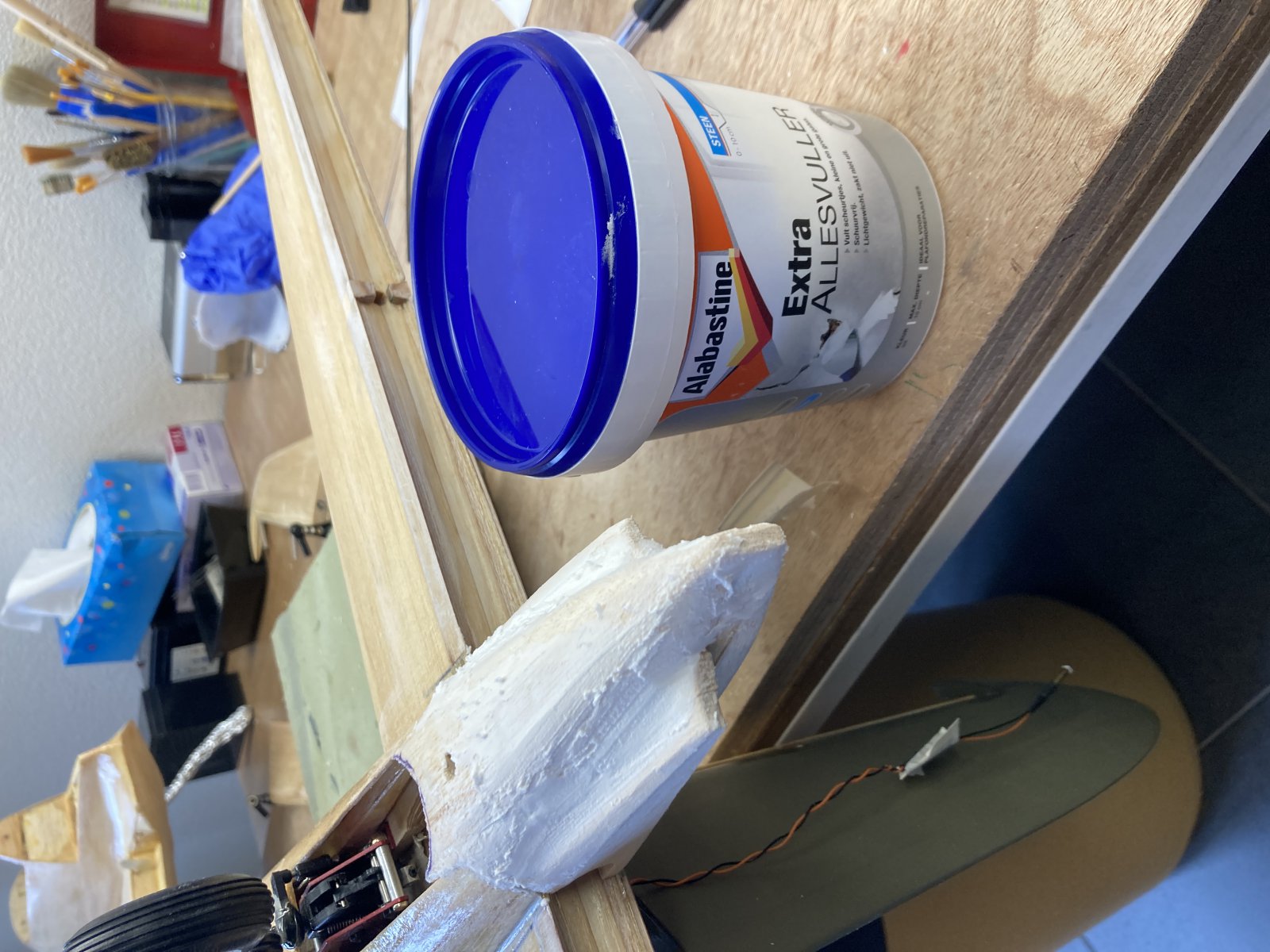

    Waarschijnlijk best hard genoeg voor twee maal dieptrek dan heb ik ze meteen alle vier.
    De koelers aan de onderkant maak ik wat steviger.Indien er ooit een engine down landing komt moet er zonder landing gear in het gras worden geland.
    Massief balsa en G4/Glas en vast met Zapp 5 min epoxy.
    Deze is al een beetje over de datum dus dat werd twee minuten epoxy !
    Ze zitten net op tijd aardig recht. IMG_1027.jpeg IMG_1031.jpeg IMG_1034.jpeg IMG_1035.jpeg IMG_1036.jpeg IMG_1037.jpeg
