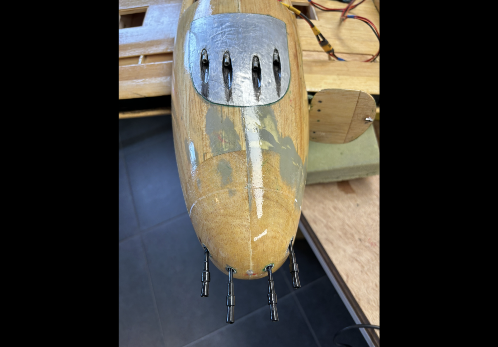

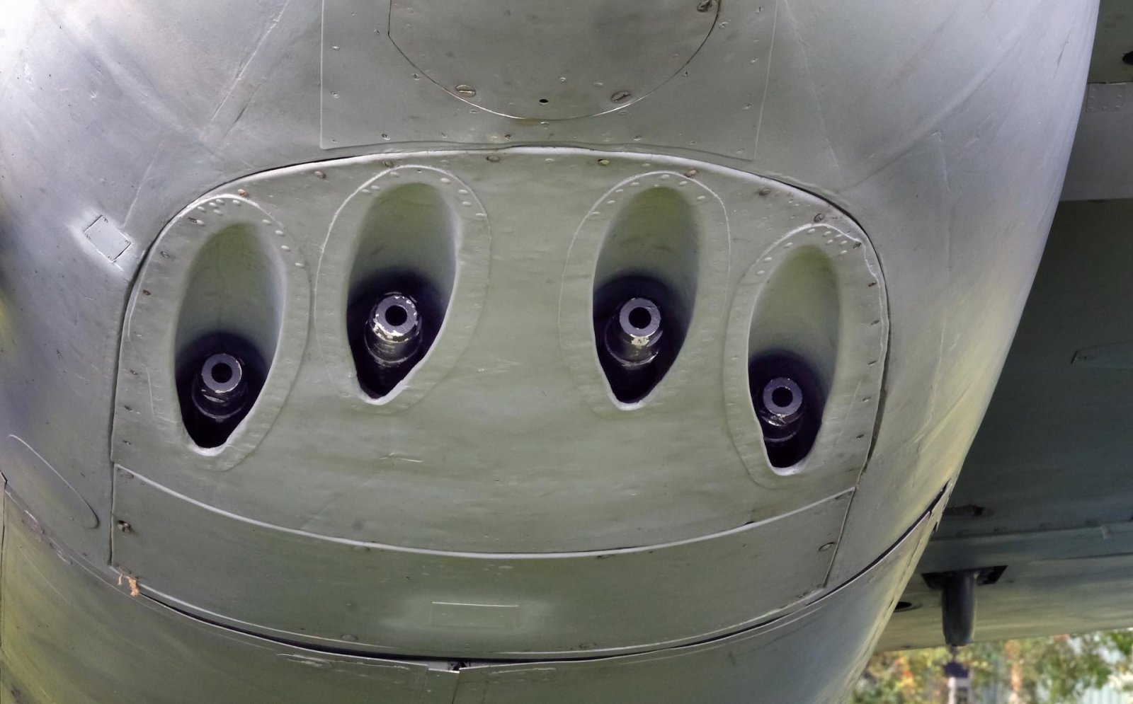

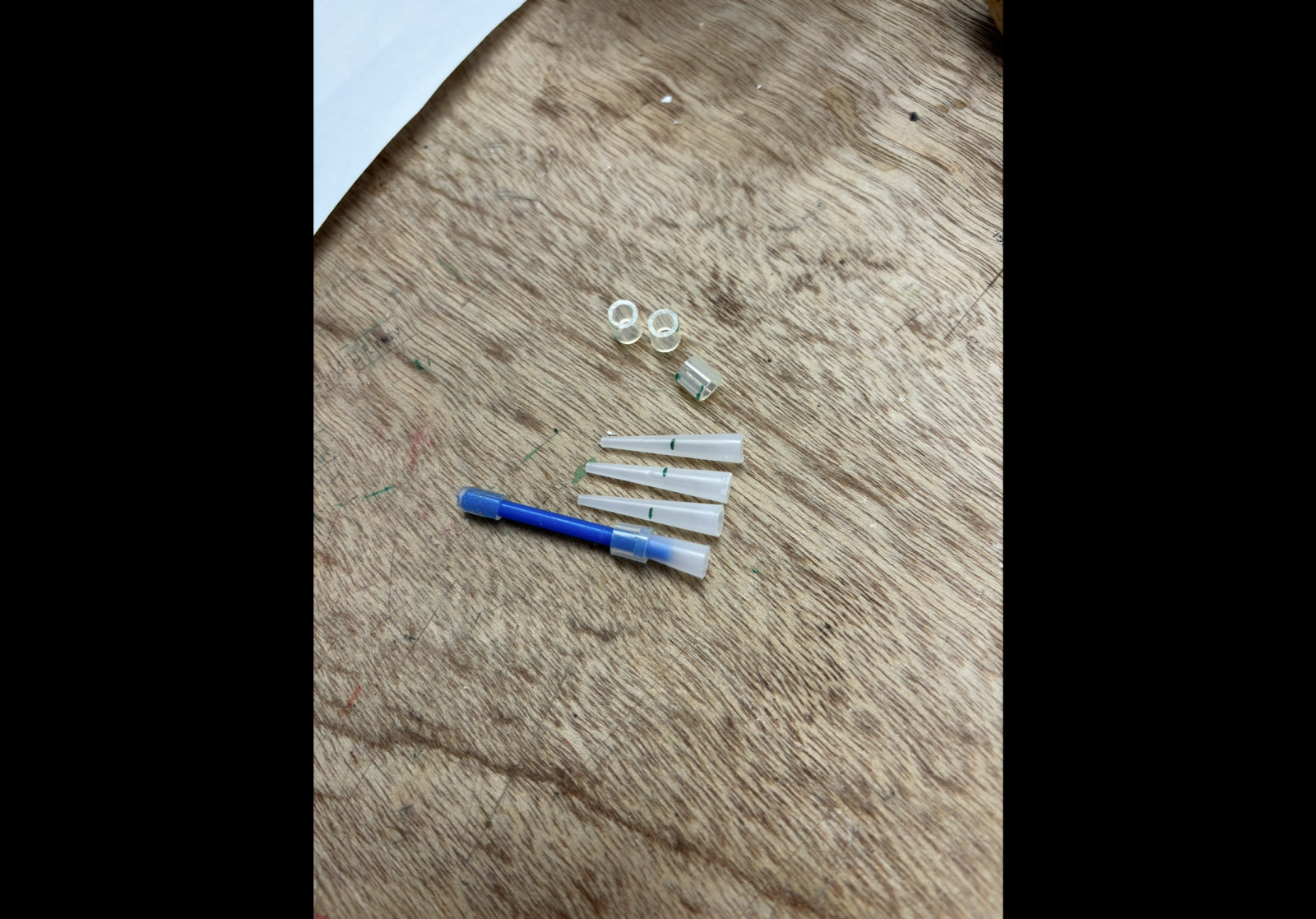

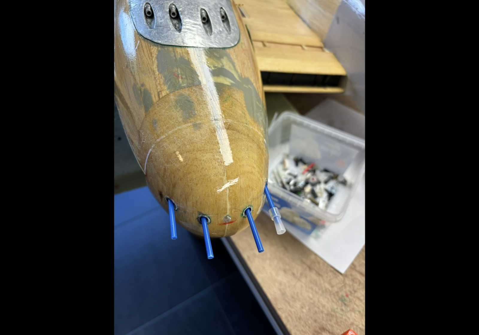

    Even tussendoor de lopen van de 20 mm canons. IMG_2770.jpeg IMG_1122.jpeg IMG_1123.jpeg

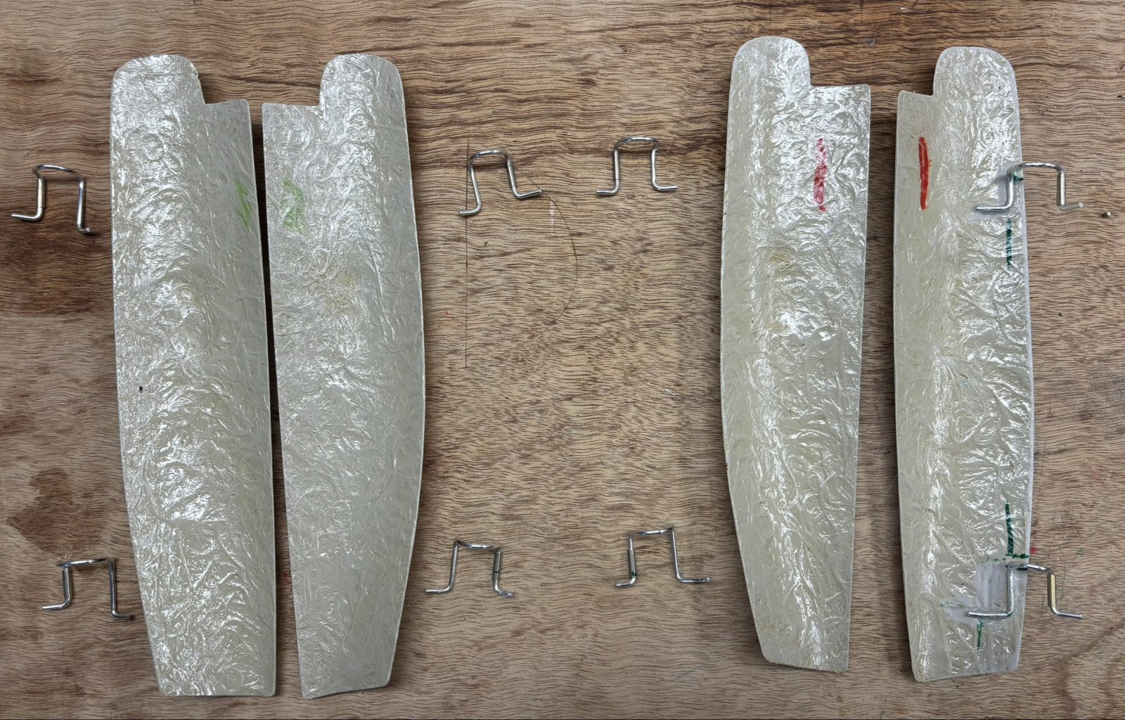

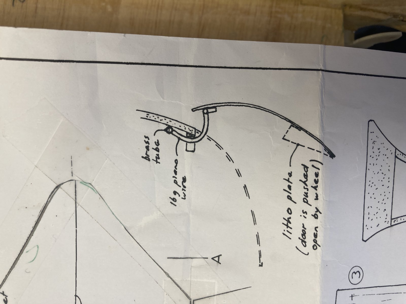

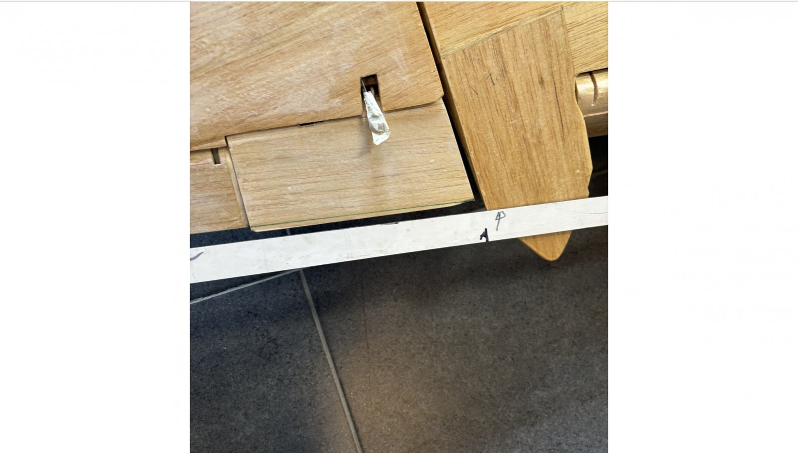

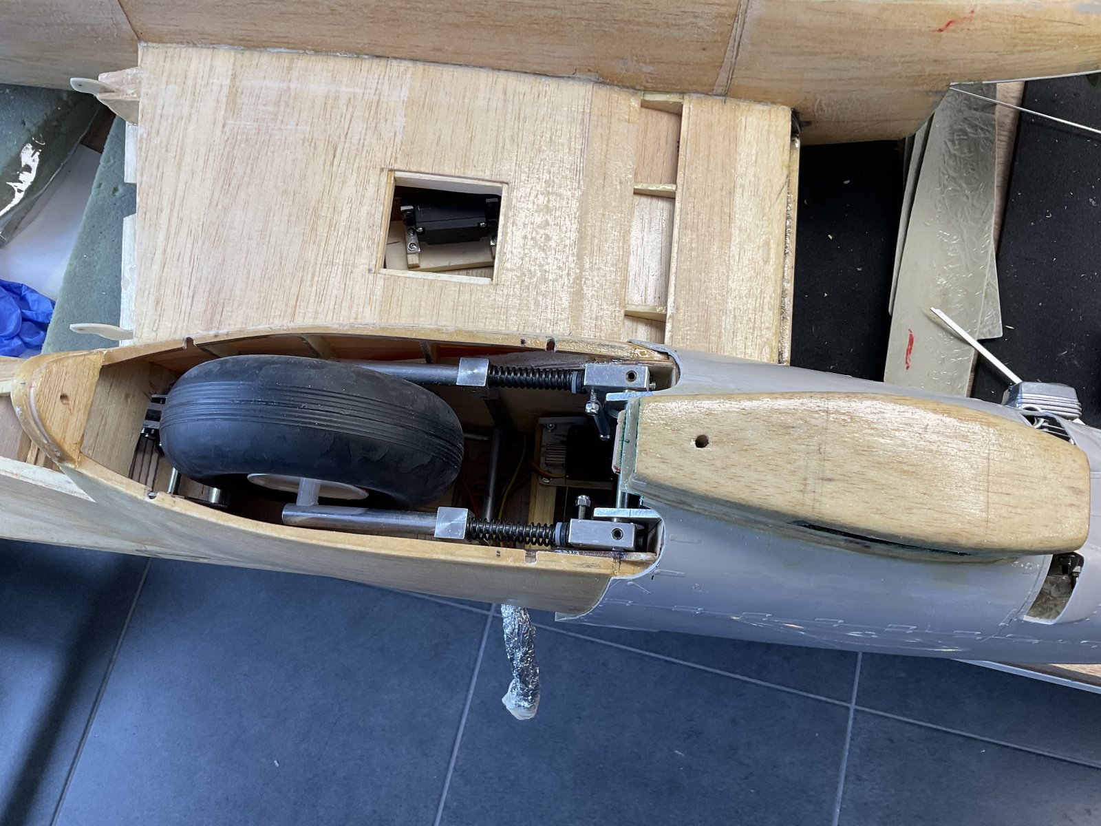

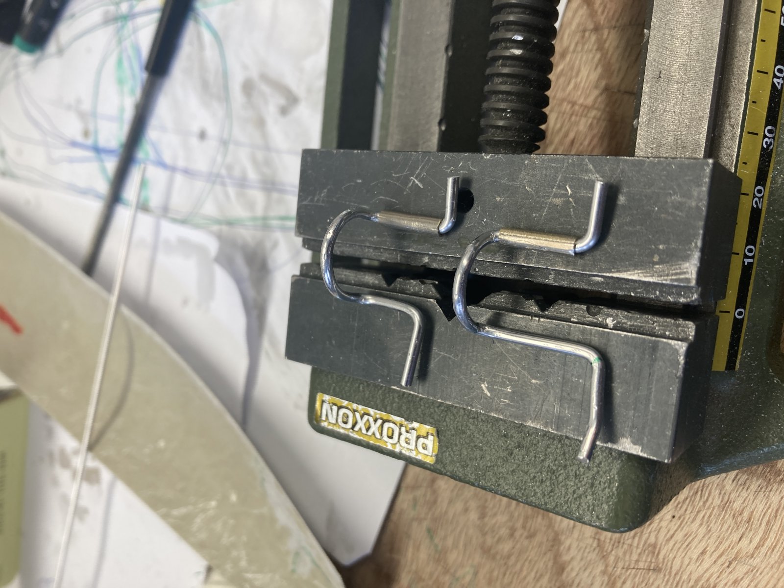

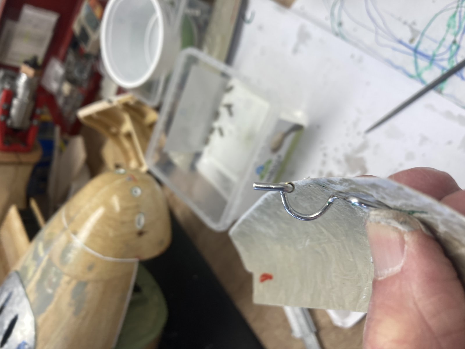

    De moeilijkste klus tot nu toe ,de scharnieren van de wieldeuren . IMG_2777.png IMG_1112.jpeg IMG_1116.jpeg IMG_1117.jpeg IMG_1118.jpeg IMG_1121.jpeg

    Mooi buigwerk! Ik vind het altijd lastig om meerdere exact dezelfde exemplaren te buigen.

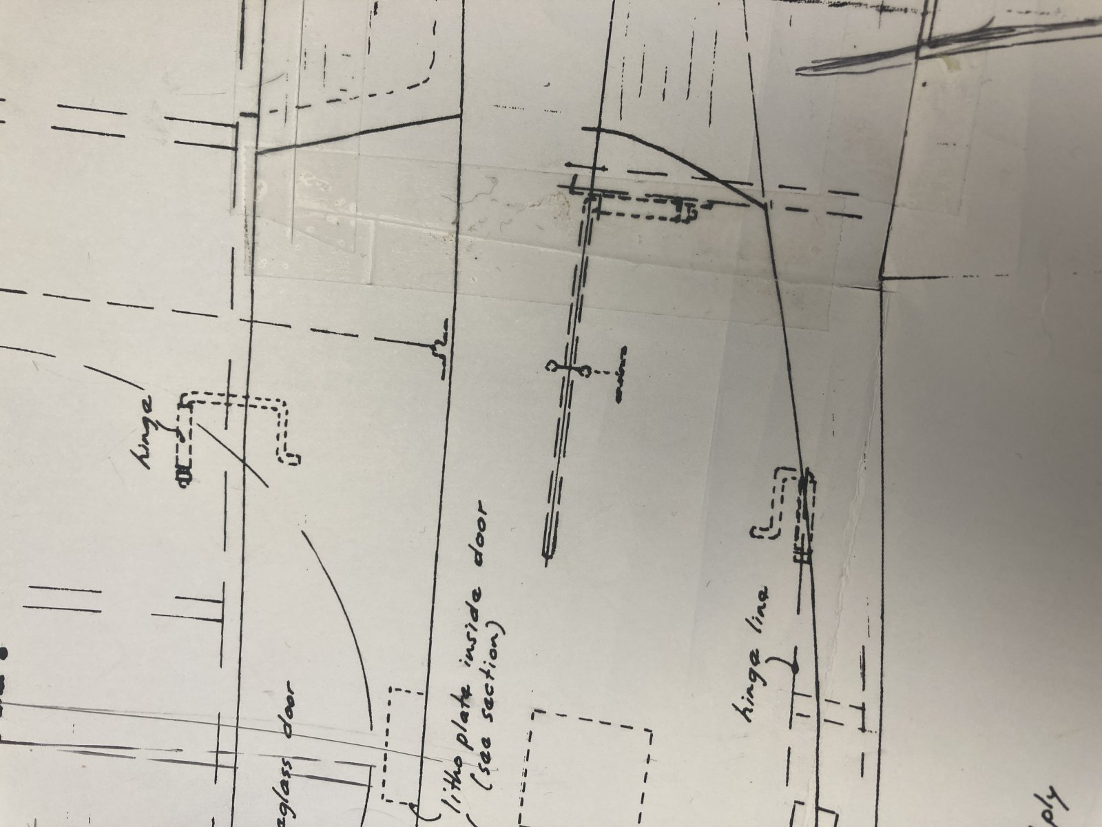

    Allerlei scharnieren gepast maar de hebben niet de juiste hoek of ze nemen teveel ruimte in voor de wielpoten . IMG_1114.jpeg IMG_1115.jpeg IMG_1124.jpeg IMG_1125.jpeg
    Dan maar volgens tekening buigen en veel passen en veel buigen.

    Ja dat is even een dingetje ! 8 stuks ,4 linkse en 4 rechtse.:stout::hammer::kwijl::yes:

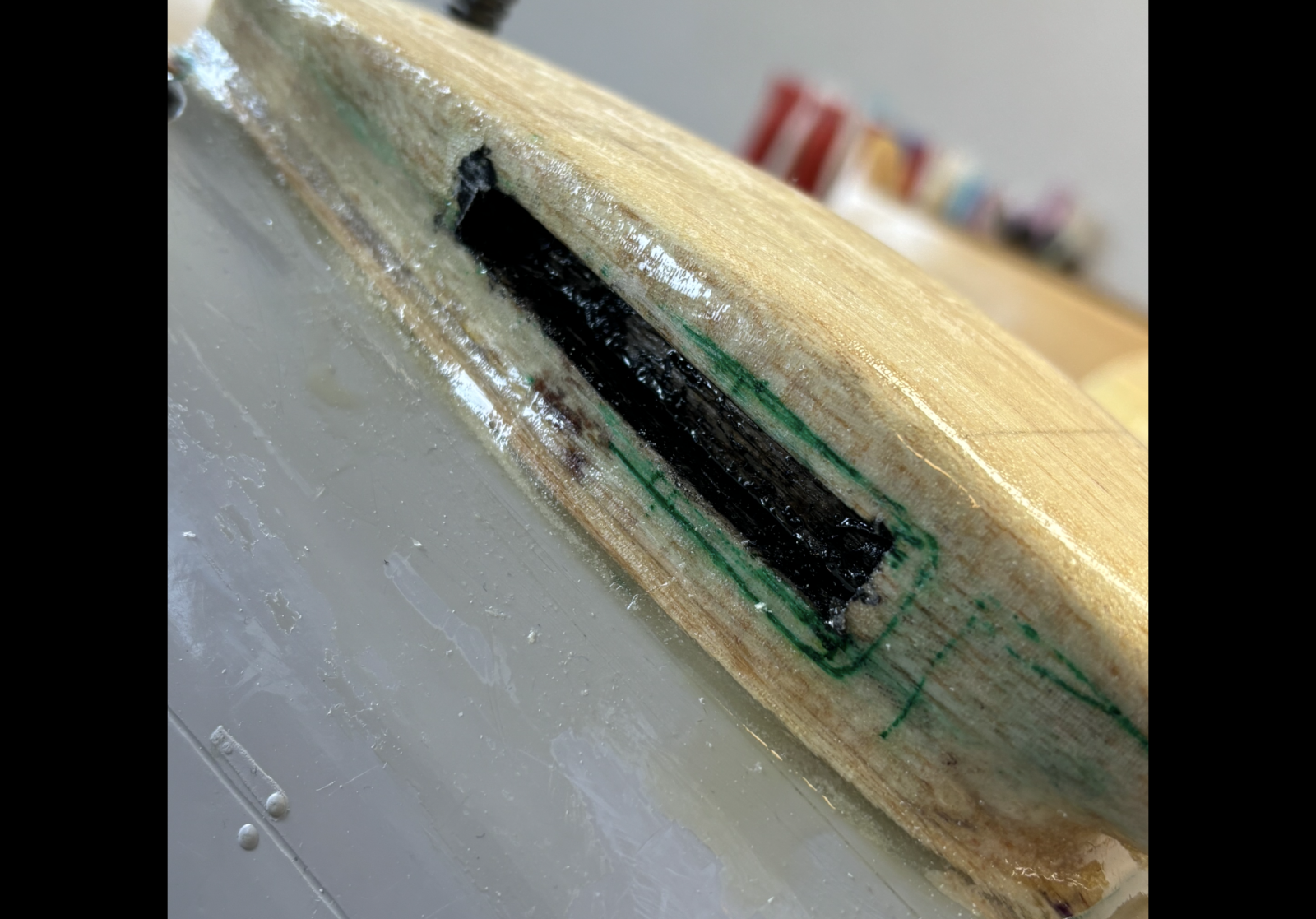

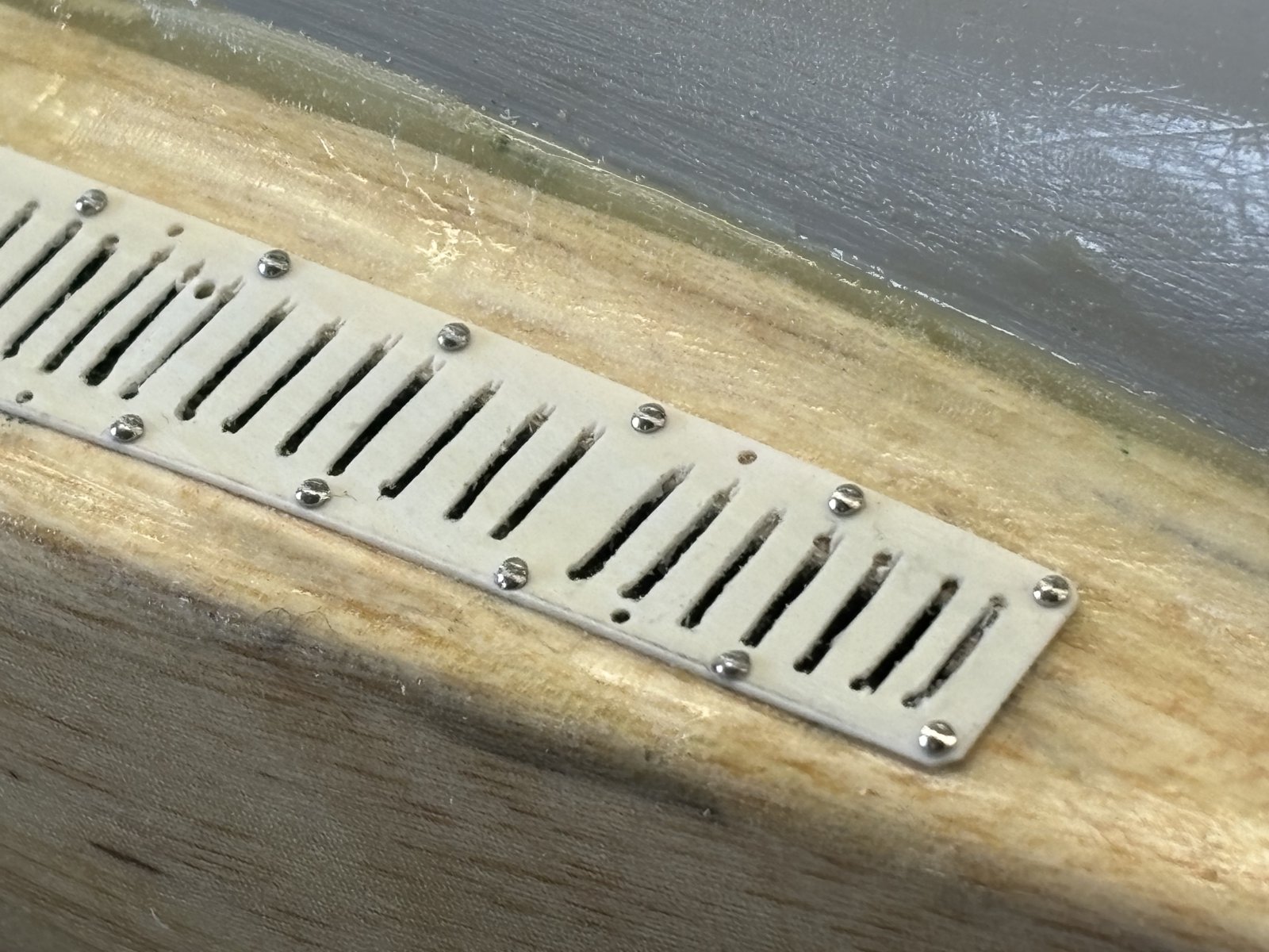

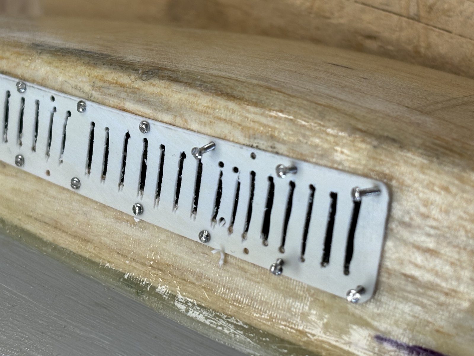

    Wel heb ik koeling roosters van ABS gemaakt voor aan de zijkanten van de luchthappers onder de motorkap . IMG_2852.png IMG_1233.jpeg IMG_1235.jpeg
    Nou had ik nog ergens wat kleine schroefjes liggen en die kon ik mooi gebruiken .:rofl::yes:

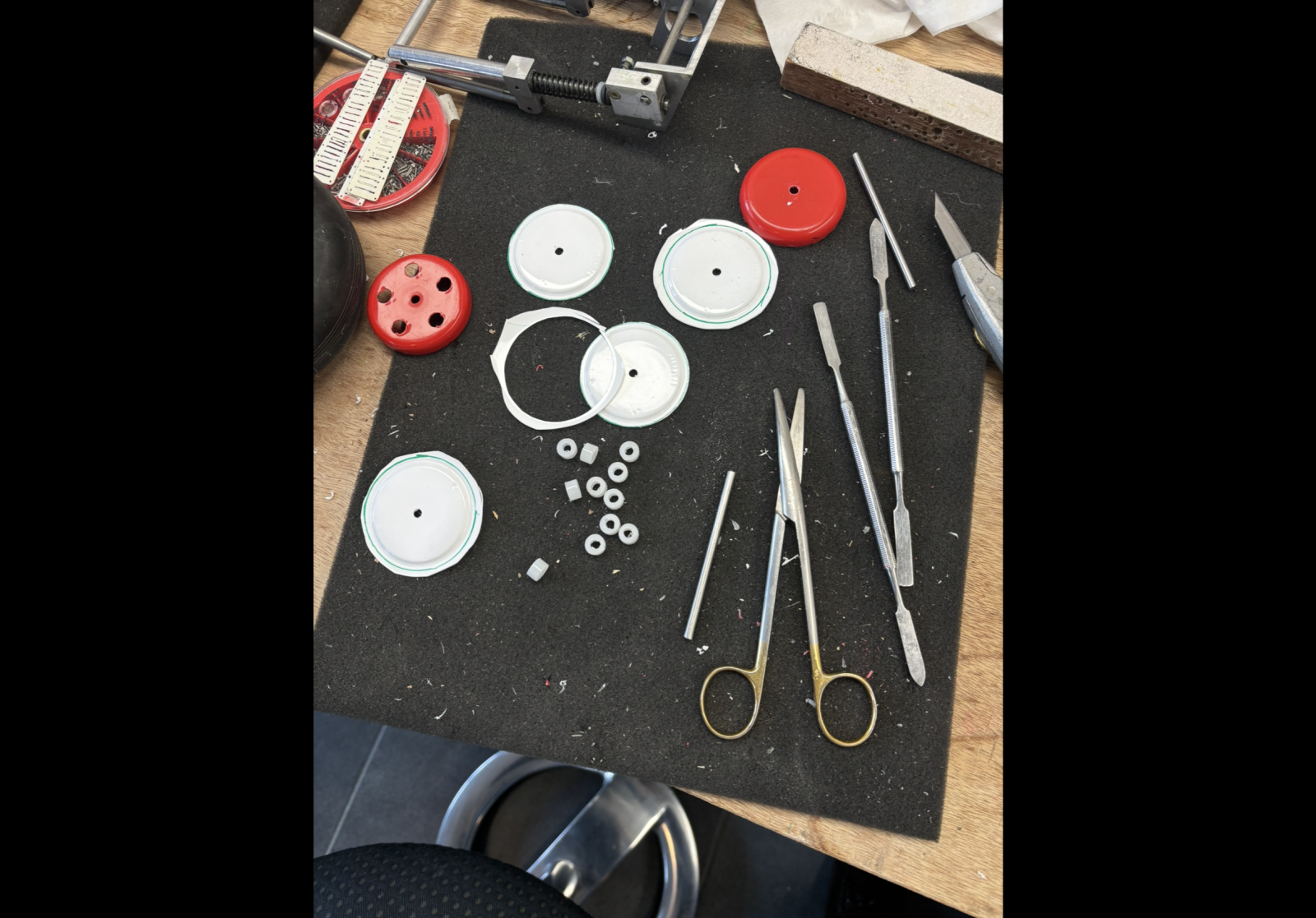

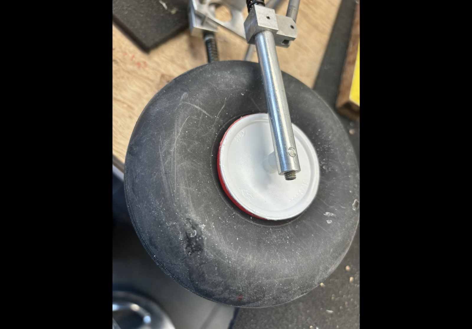

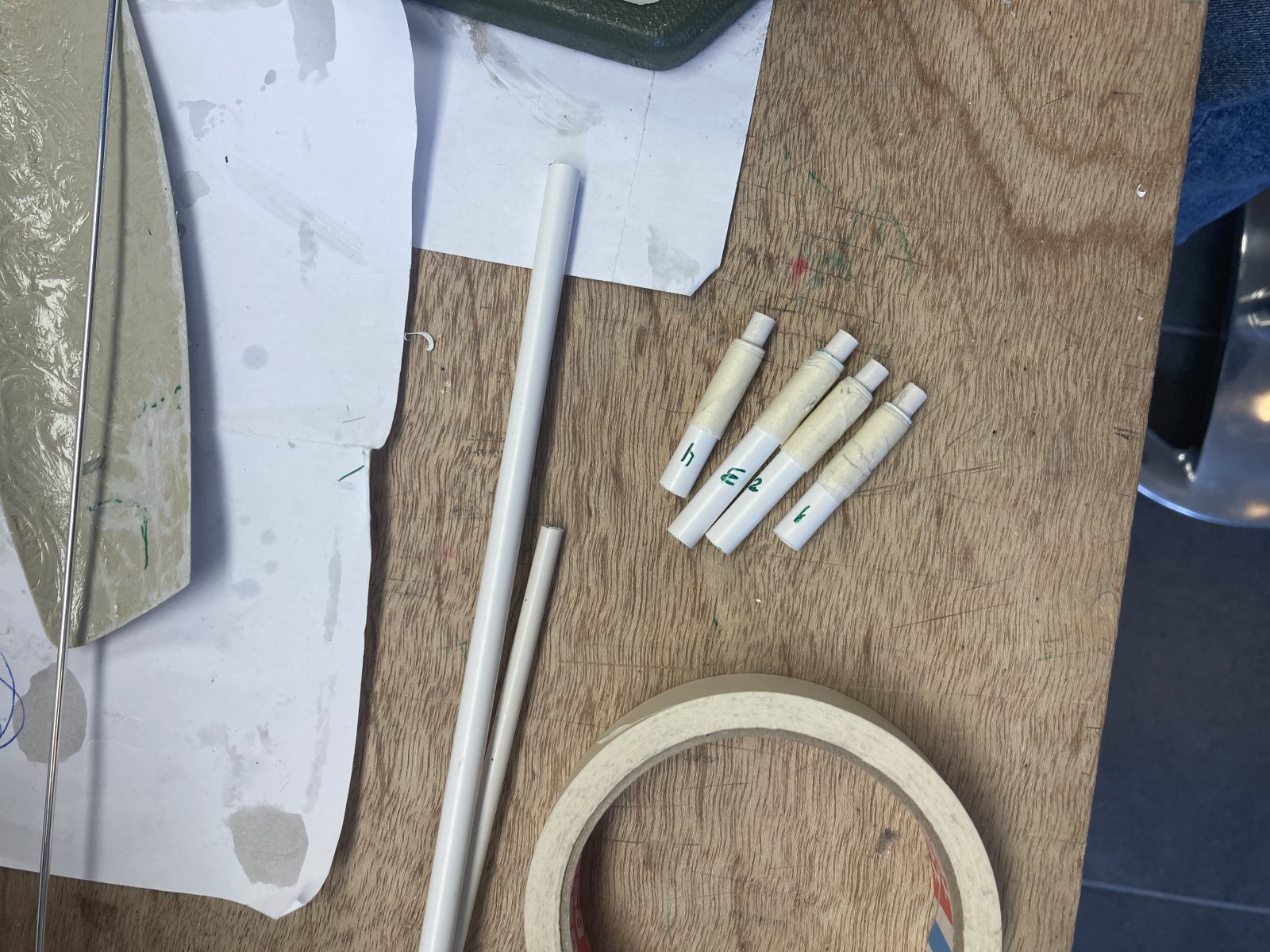

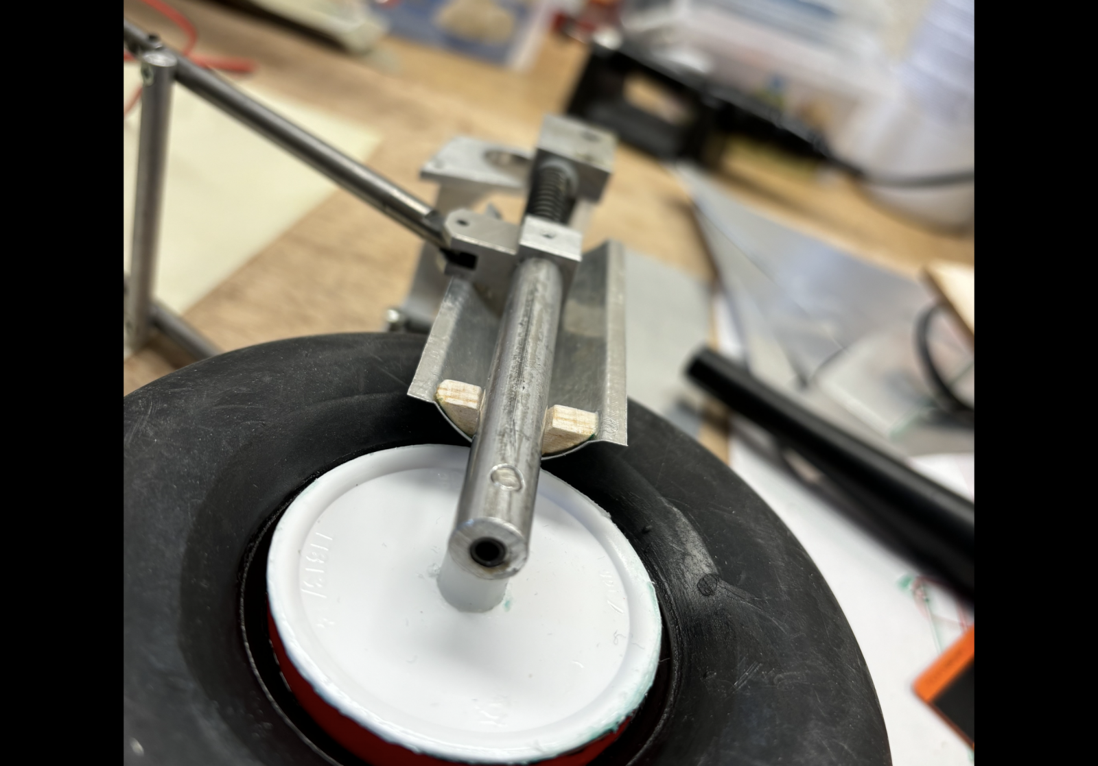

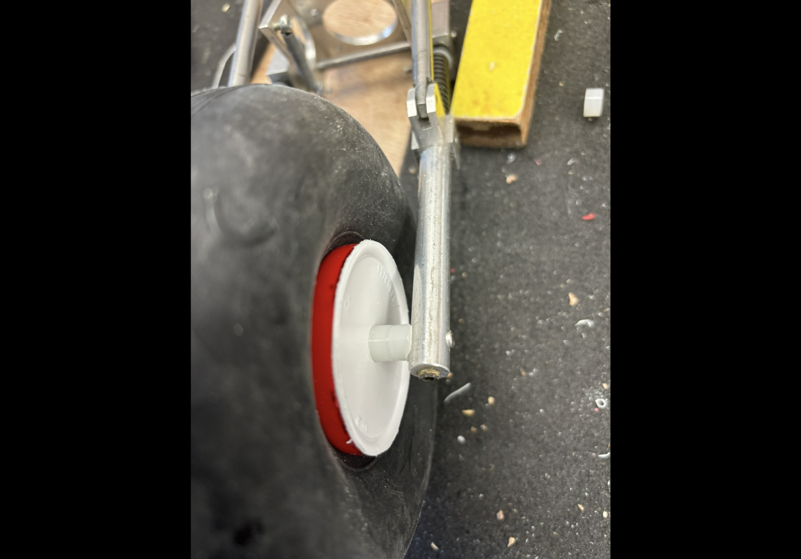

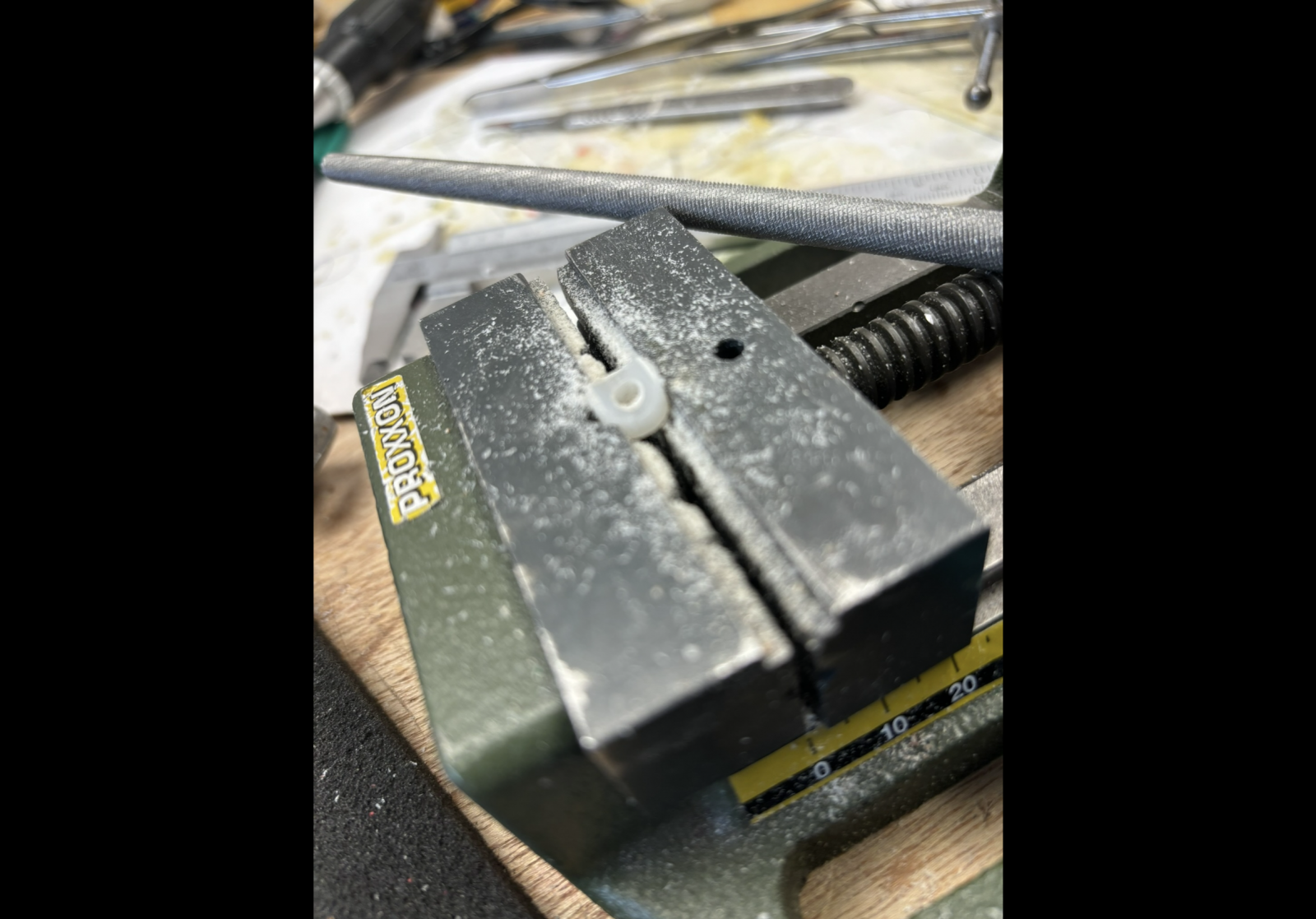

    Waar ik ook al eens aan begonnen was zijn de wielen.Met name de wieldoppen , c.q. remmen , die had ik ook al eens weggelegd.:hammer:
    Die willen schijfjes heb ik uit een bodem van een tiramisu bakje gesneden en bijgeknipt. Deze spaar ik om bv epoxy in de mengen en heb er vijf geofferd.
    Aan beide kanten van het wiel de witte nylon wheelcollar / spacer met den ronde vijl uitgehold zodat die op de wielpoot aansluit en er nu geen spanning op de linker en rechter poot staat.

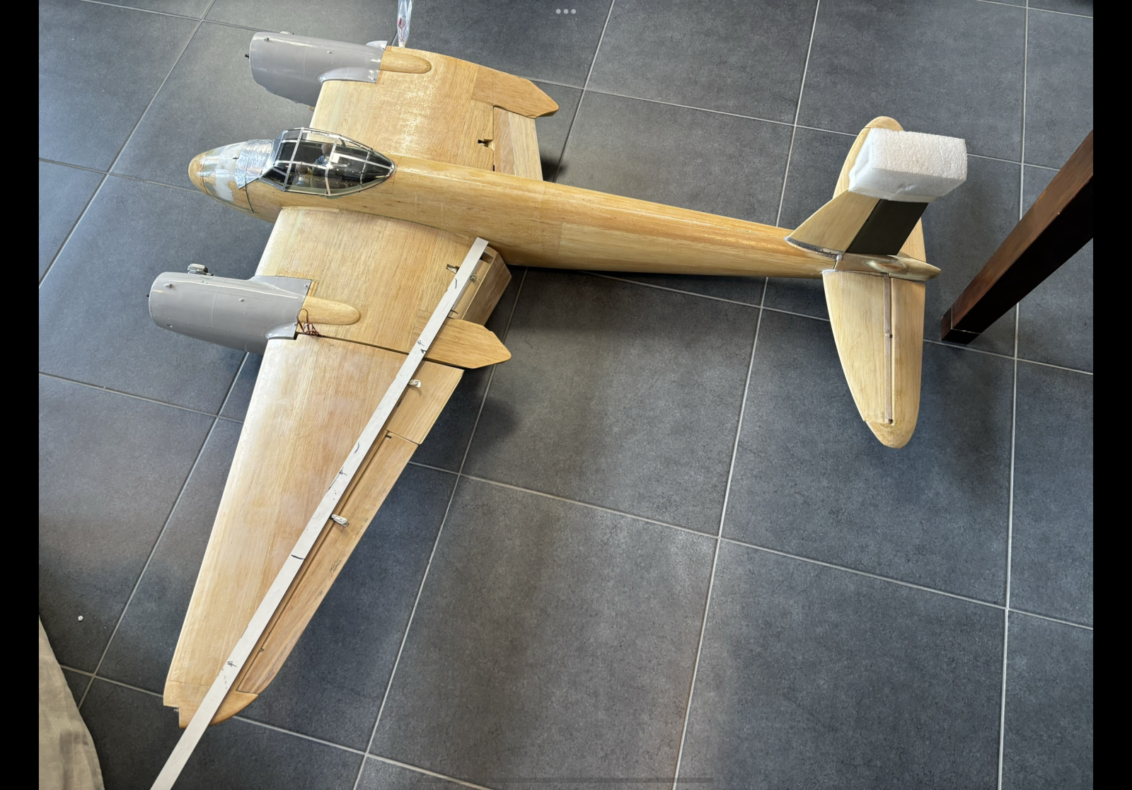

    Tenks Ray, nu het weer wat beter weer wordt gaan we wat meer vliegen dan bouwen.
    Toch even tussendoor de achterlijsten van de beide vleugels en flaps recht getrokken.
    Alles staat in G4/glas en er moet hier en daar nog een laagje G4 op.Daarna kan de primer erop.

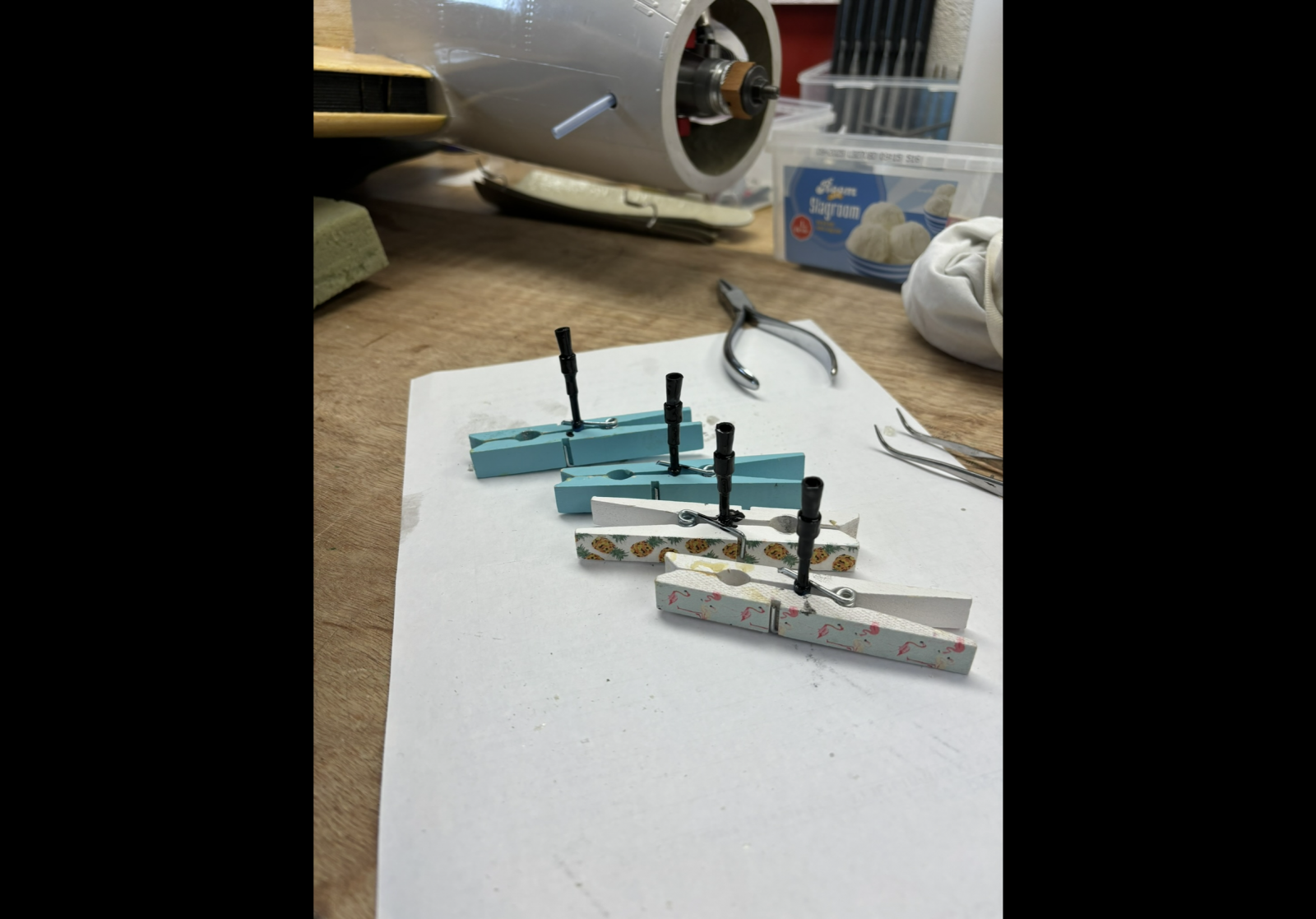

    Heel even zoeken in “ The right stuff box “ en wat aan elkaar gefreubelt. IMG_2919.png IMG_2920.png IMG_2921.png
    4×7,7mm Browning-mitrailleurs

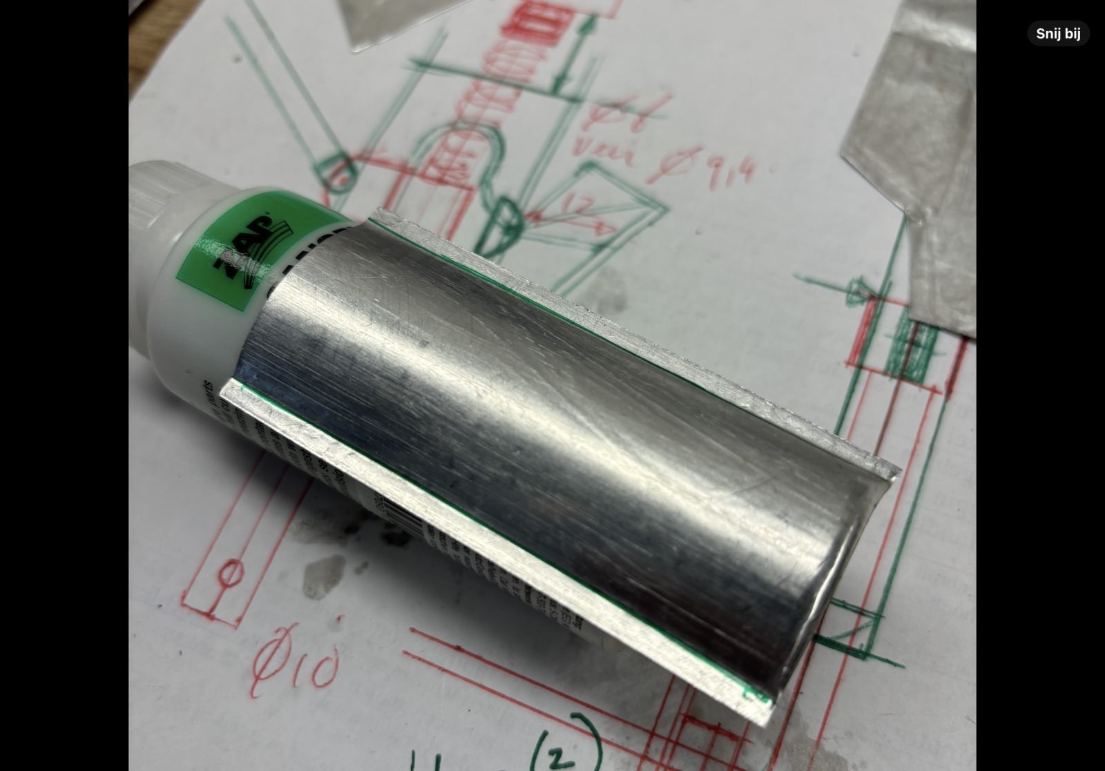

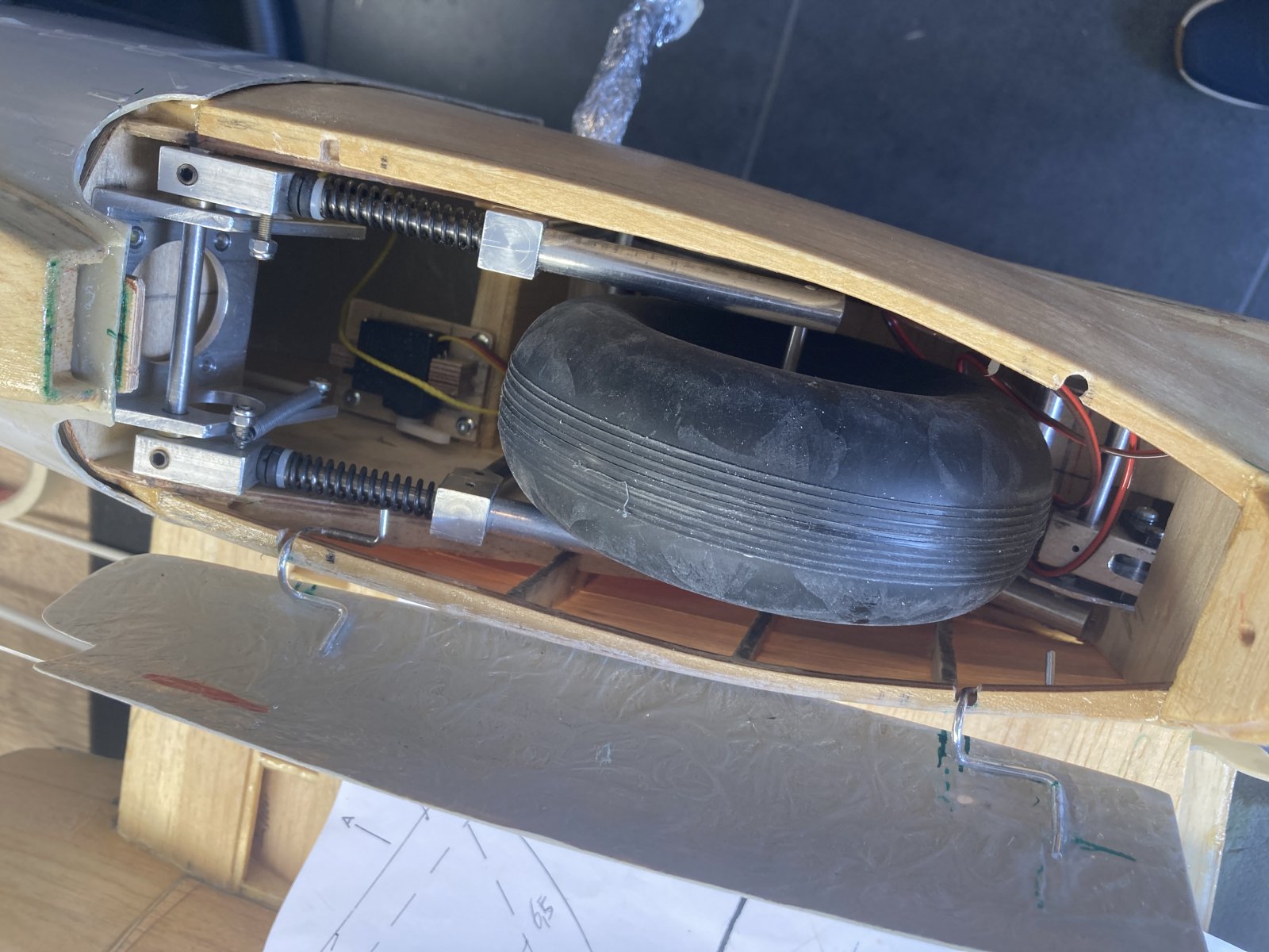

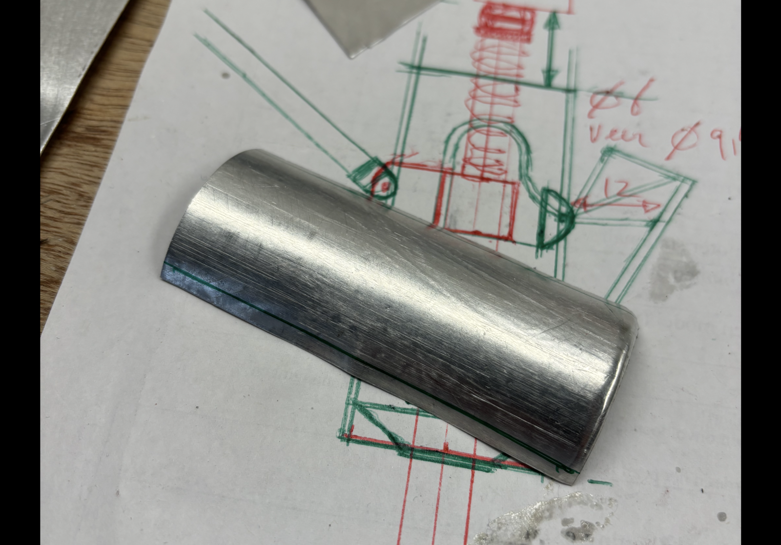

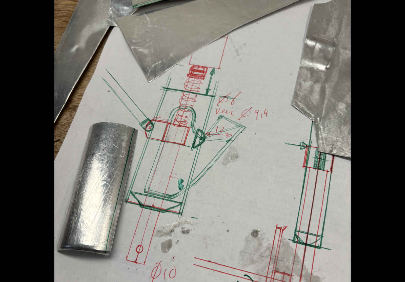

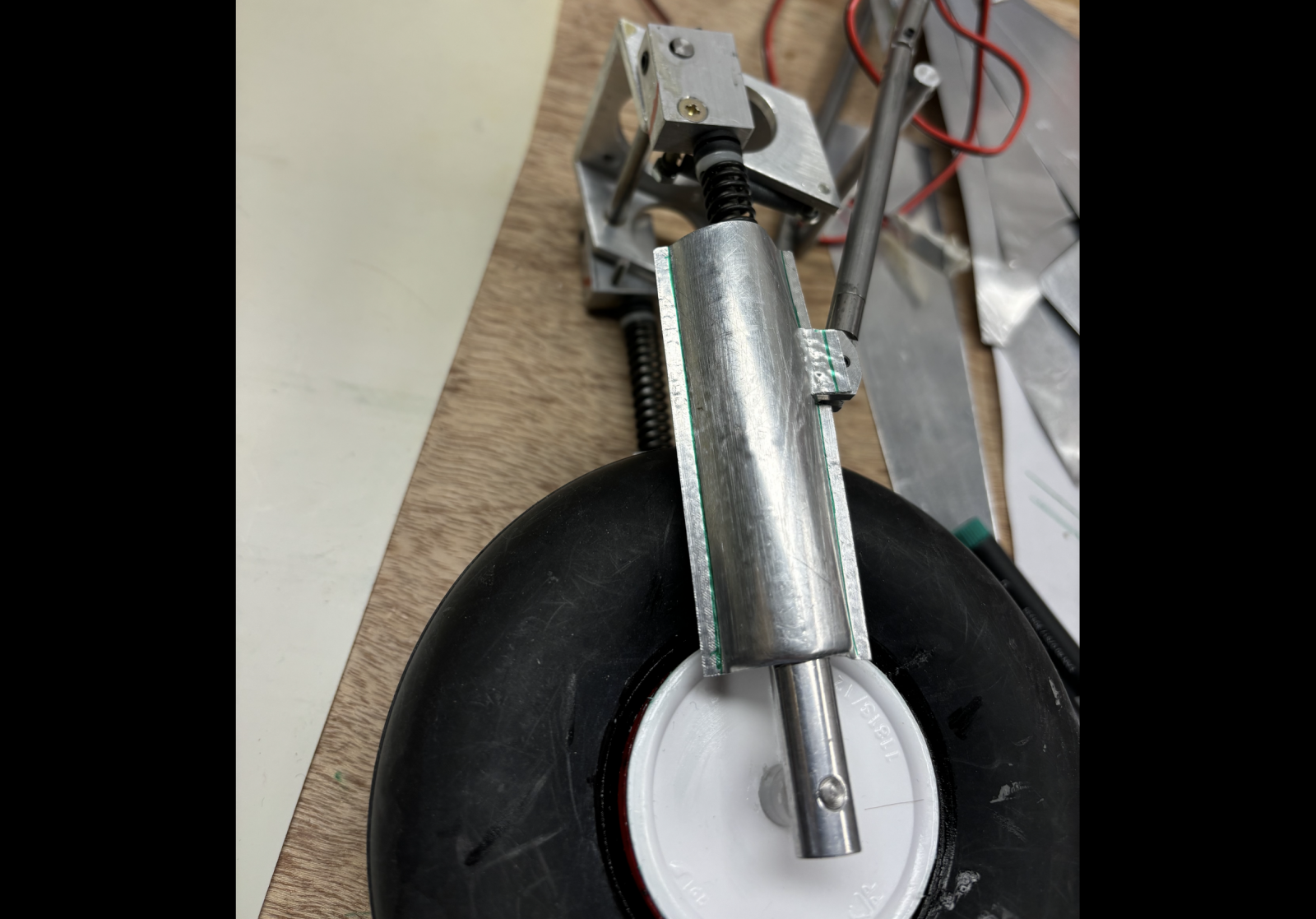

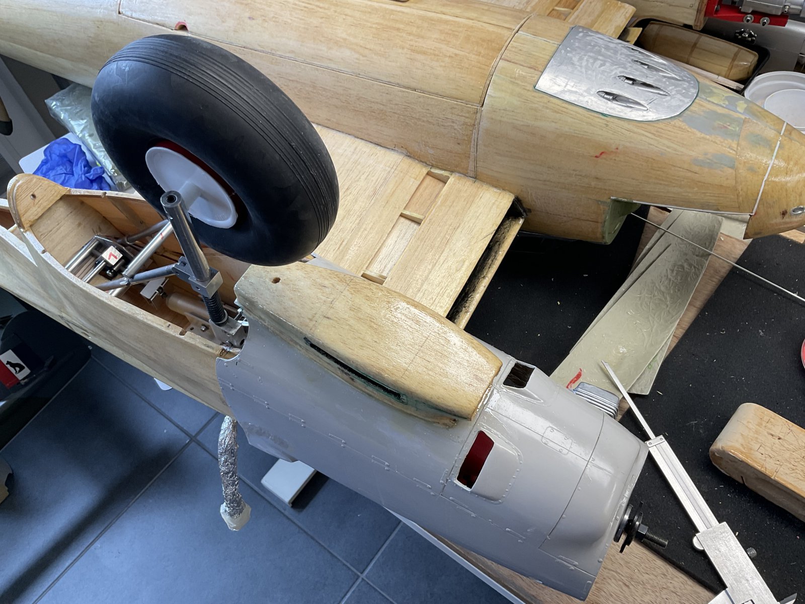

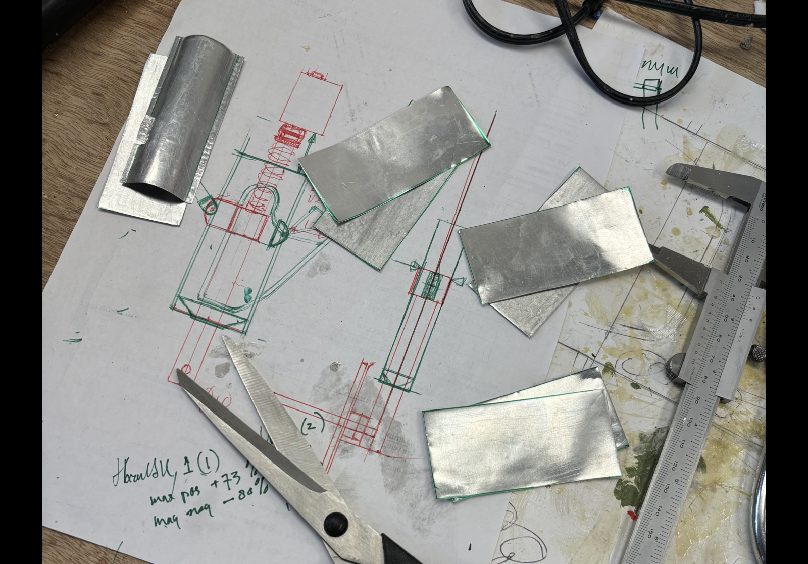

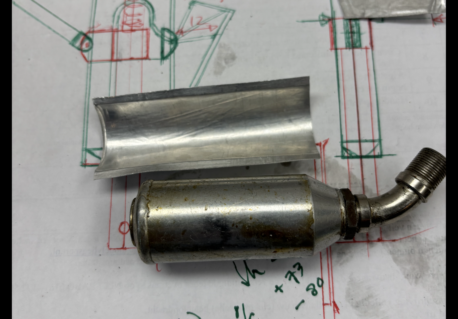

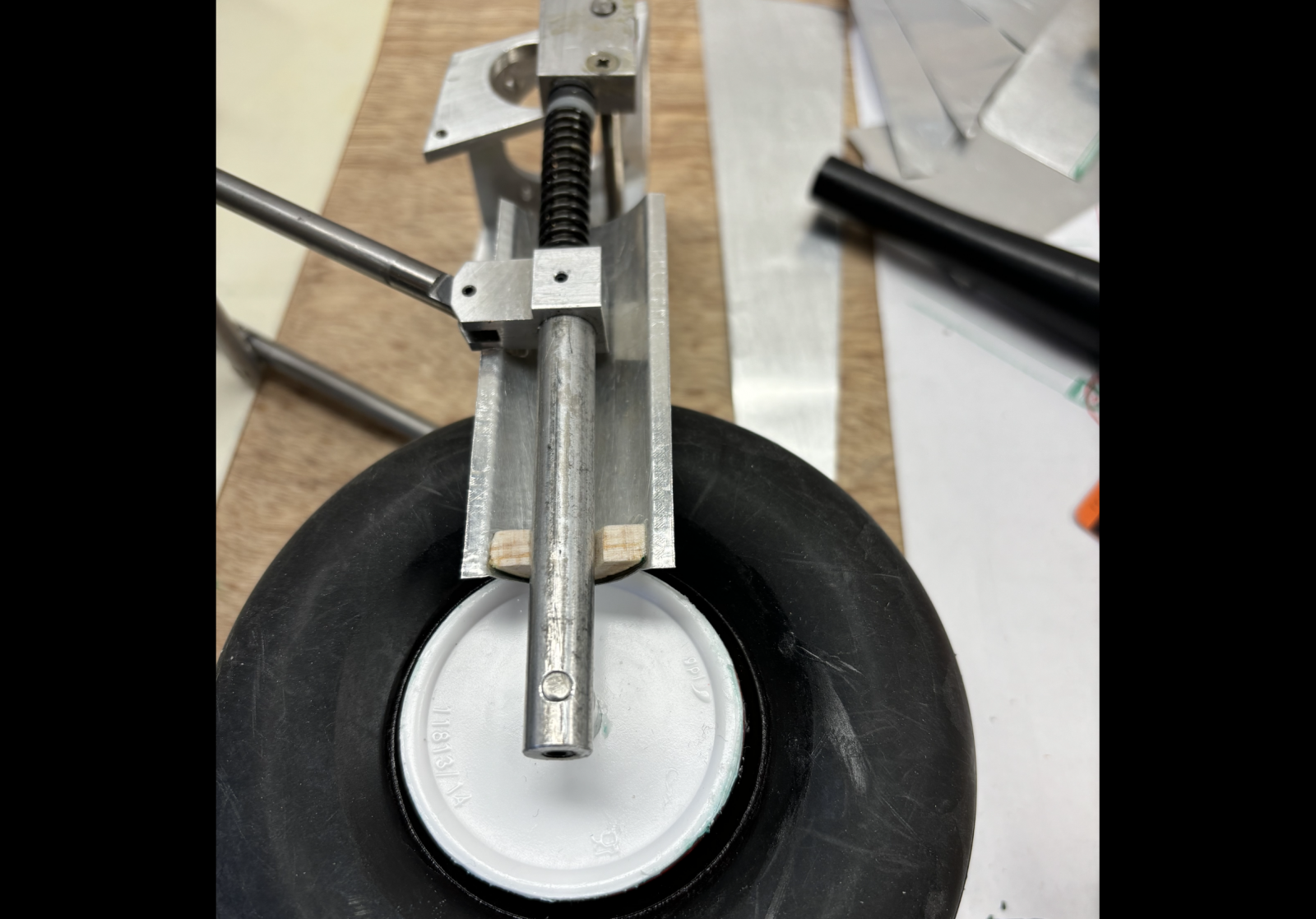

    Tekening / schets van de landinggear gemaakt passende op de 6 mm poten IMG_2941.png
    Nu zit hier de vering aan de bovenzijde en kan de ommanteling niet doorlopen tot in de door baai. IMG_2942.png IMG_2943.png IMG_2944.png
    Zap flesje was te dik dus een OS uitlaat gevonden met de juiste diameter. IMG_2945.png IMG_2946.png IMG_2947.png IMG_2949.png
    Lijkt aardig , nu nog drie, met een scherpe schaar goed te knippen! IMG_2948.png
    Het aluminium is wel erg gevoelig voor indeuken :hammer: , misschien moet ik ze helemaal vullen met een balsa blok en daar het plaatwerk op lijmen.:frustie:

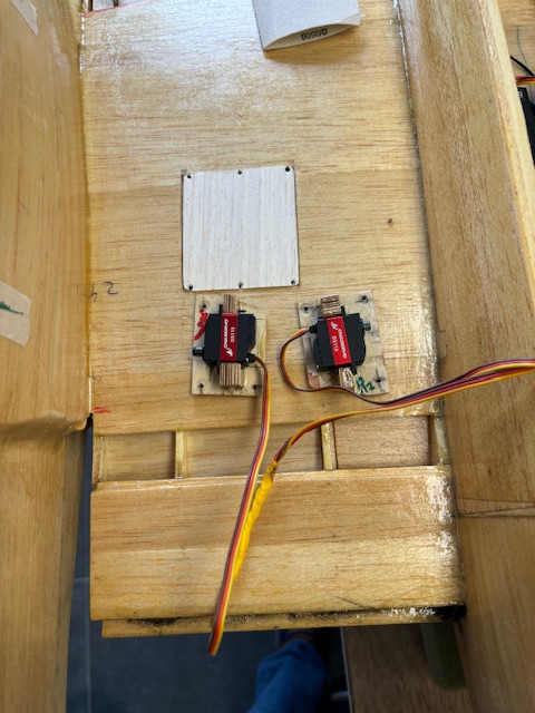

    Voor de throttle servo’s een mechanisch links en recht gelijke aansturing gemaakt .
    Beide servo’s staan ook precies hetzelfde geplaatst op de servo plank. IMG_1413.jpeg
    Zo kan in de zender ,met twee aparte kanalen het hele throttle traject , op toeren worden gelijkgesteld.
    IMG_2937.jpeg On the botumside
    IMG_2938.jpeg IMG_2939.jpeg On a top !

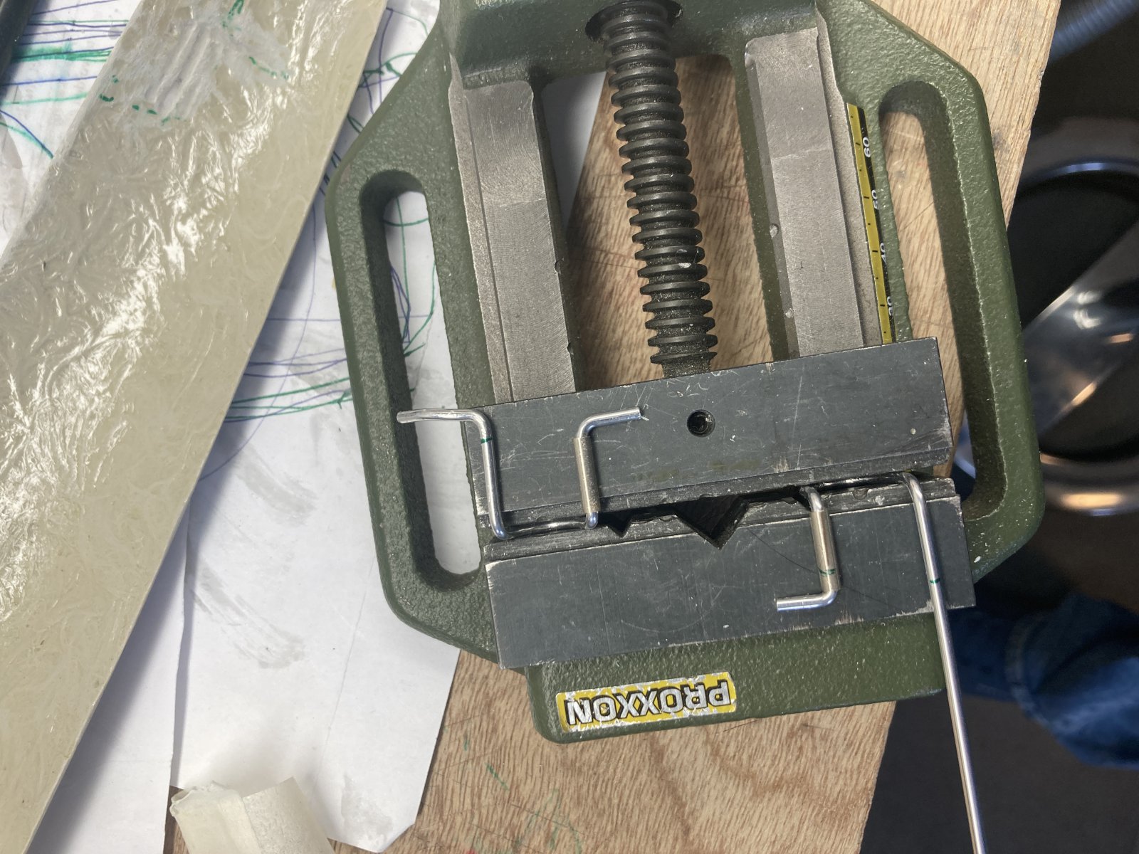

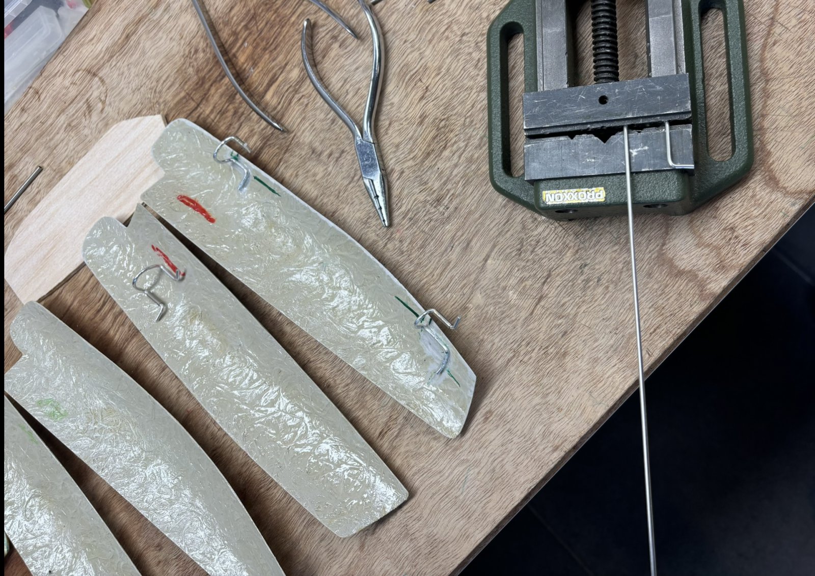

    Eindelijk even de rust en tijd voor het buigen van de scharnieren :yes: IMG_3204.jpeg IMG_3203.jpeg
