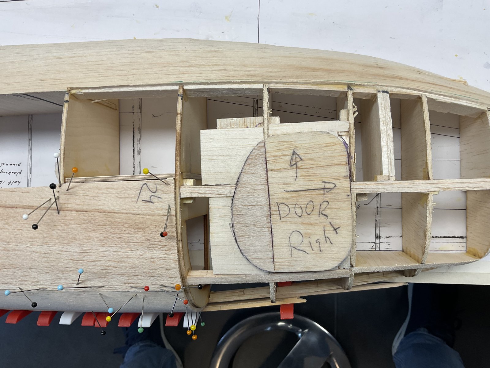

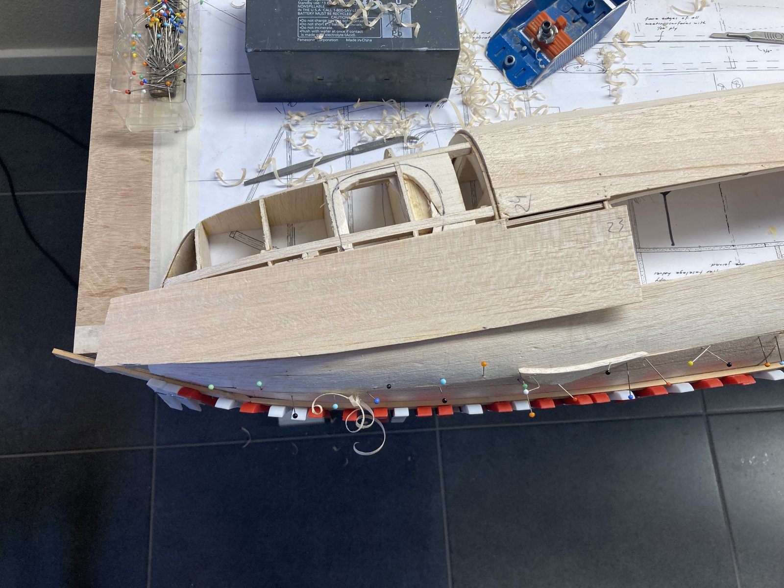

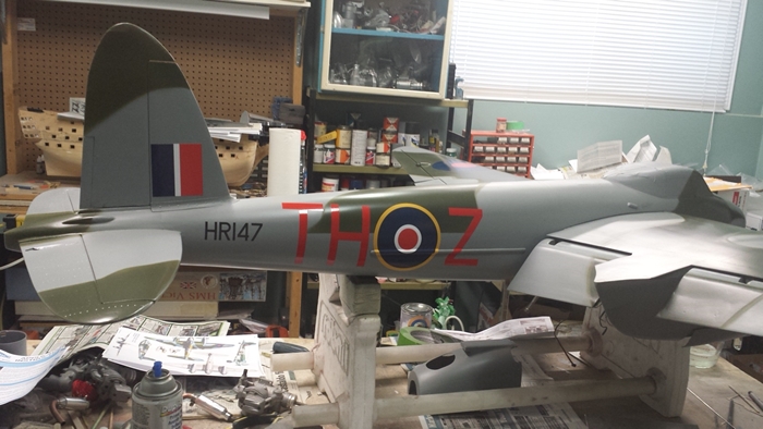

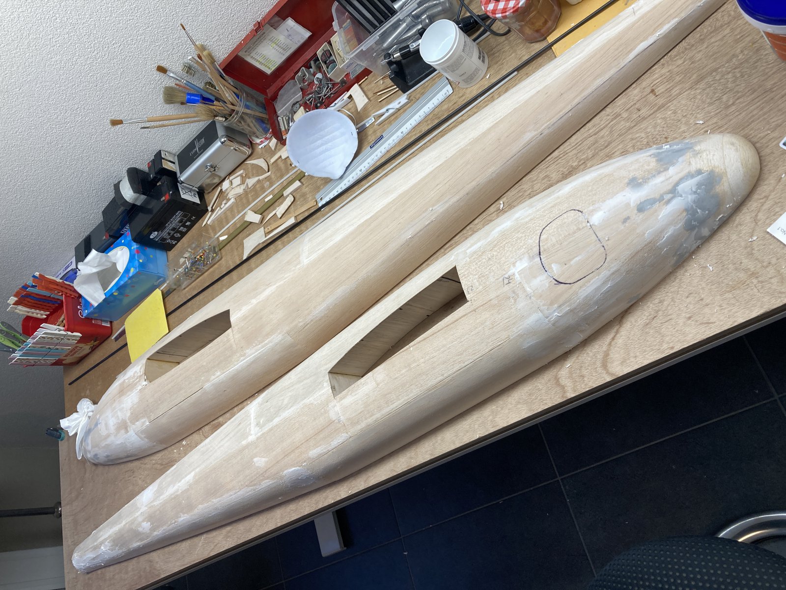

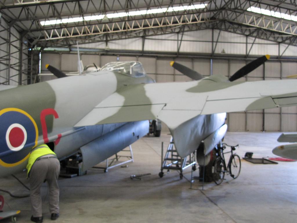

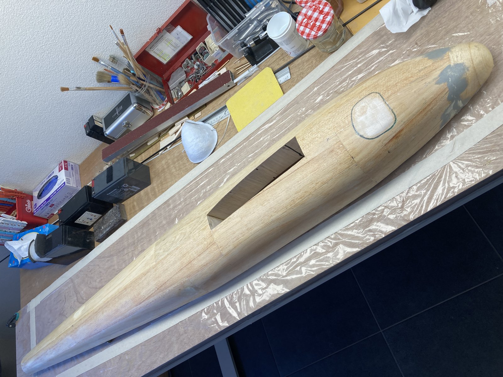

    Dan nog maar even een plankje tussendoor op de rechter romp helft.
    Wat mij is opgevallen op allerlei foto’s is dat er een “balk” buiten op de rechter romp is gelijmd omdat er op die plek scheuren ontstonden.
    Blijkbaar niet op de linker zijde. IMG_1899.jpeg IMG_1898.jpeg IMG_1889.jpeg IMG_1364.jpeg
    Heeft waarschijnlijk met het dubbele koppel te maken van de props. Die draaiden dezelfde kant op.

    Of, en dat denk ik dan, omdat er alleen rechts een verzwakking in de romp zit van dat deurtje.
    Die verzwakking vangen ze dan op met de extra balk aan de buitenzijde.

    AHAH dat deurtje Hier steekt er ook wat uit :rofl:

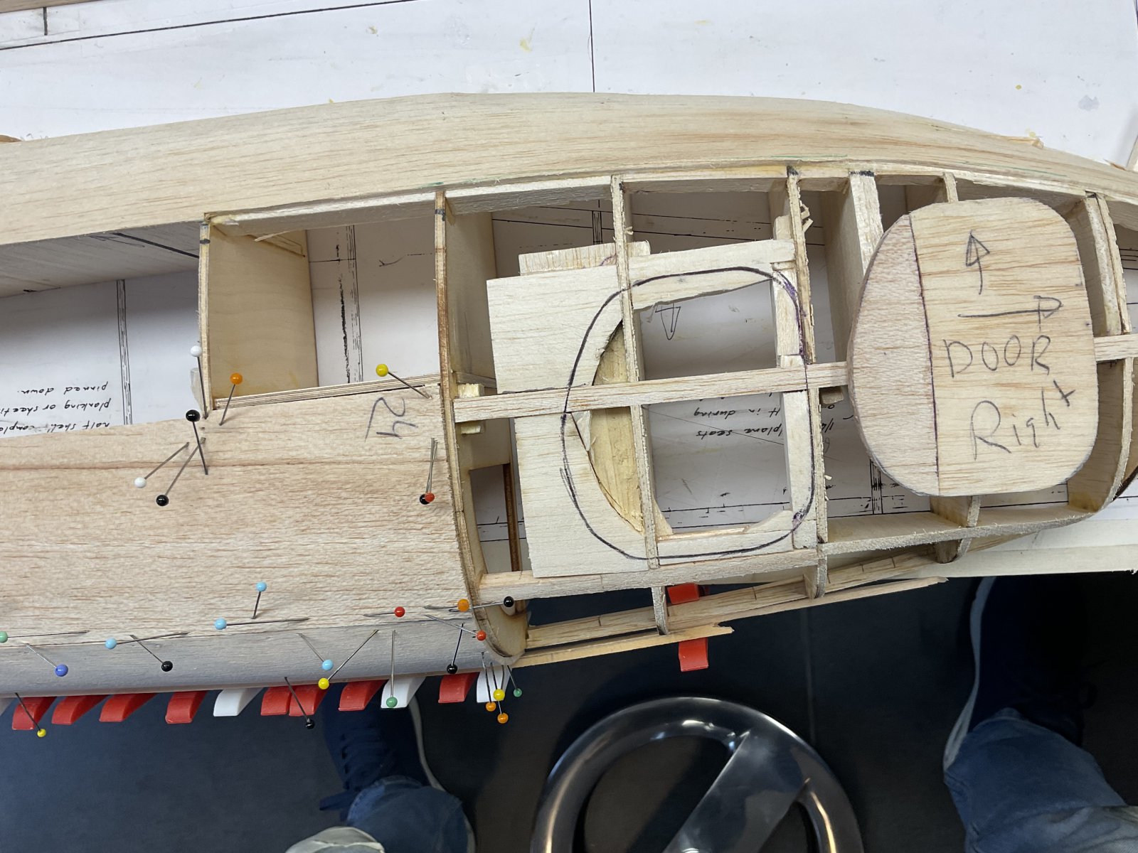

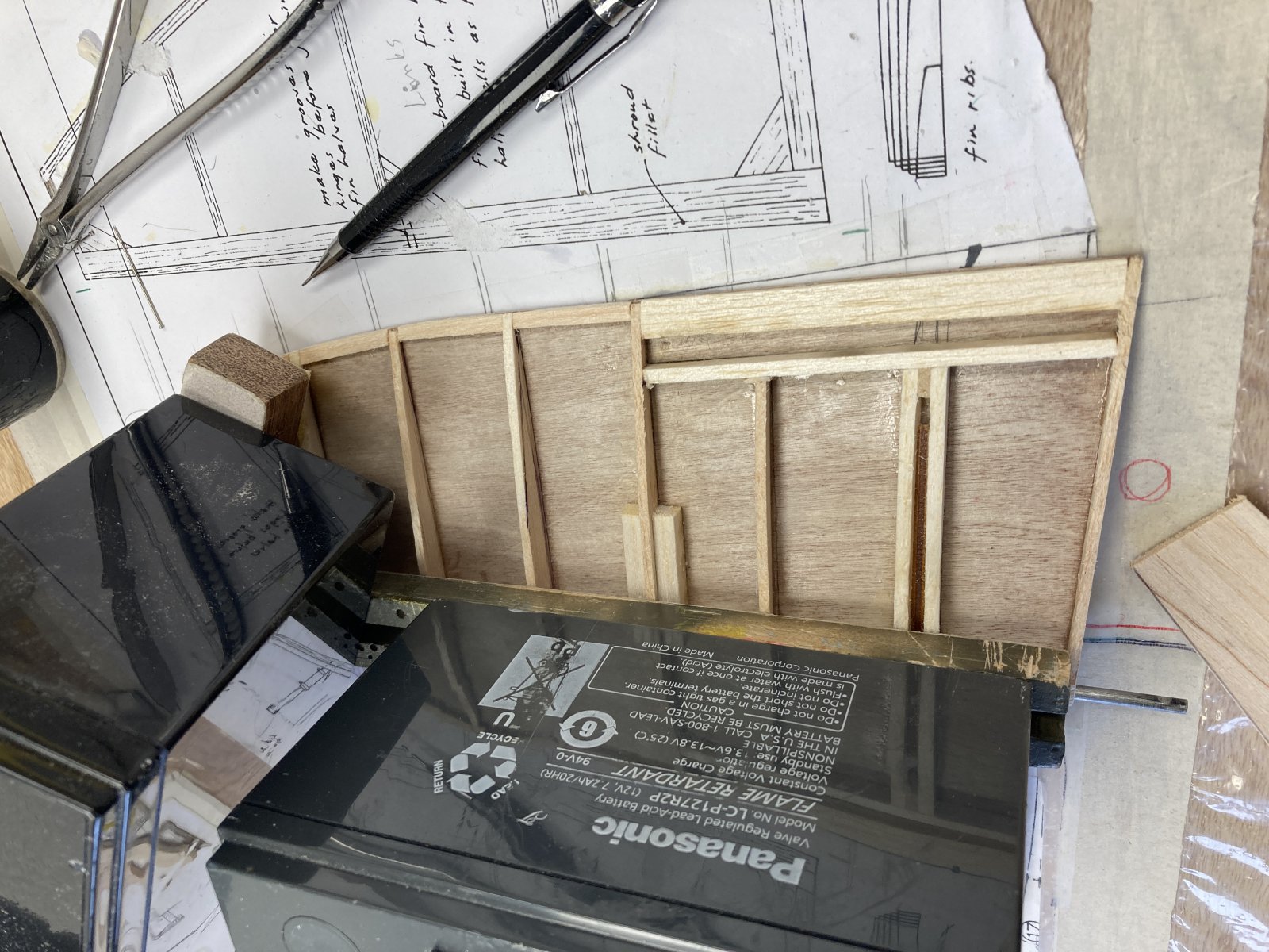

    Voor de indekking er op gaat eerst een “kozijn” voor de voordeur erin. De deur is al op schaal en wordt later uit de indekking gesneden

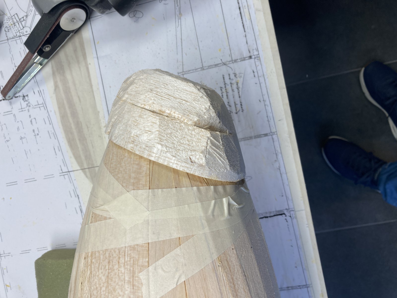

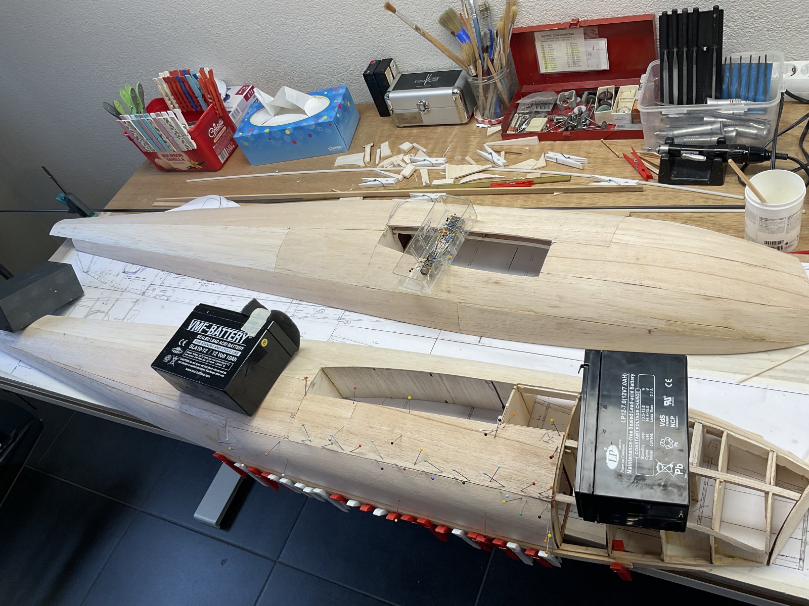

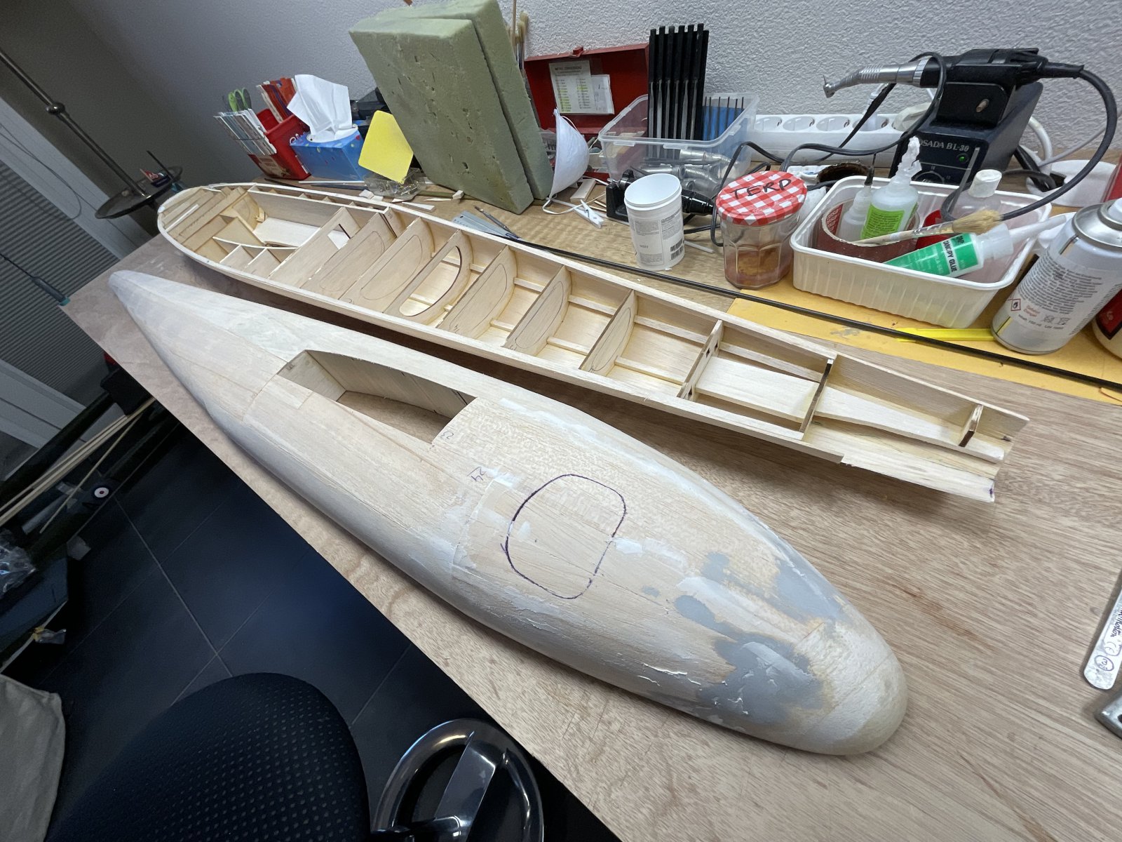

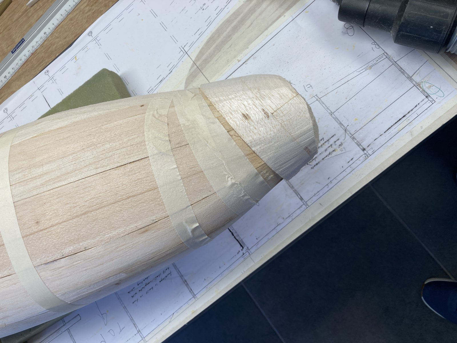

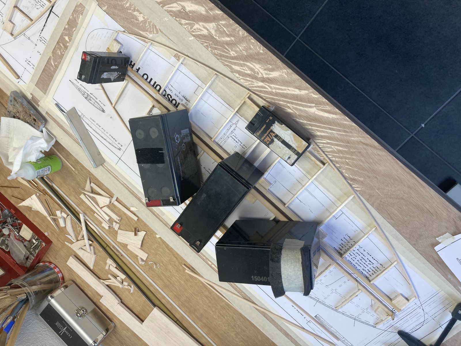

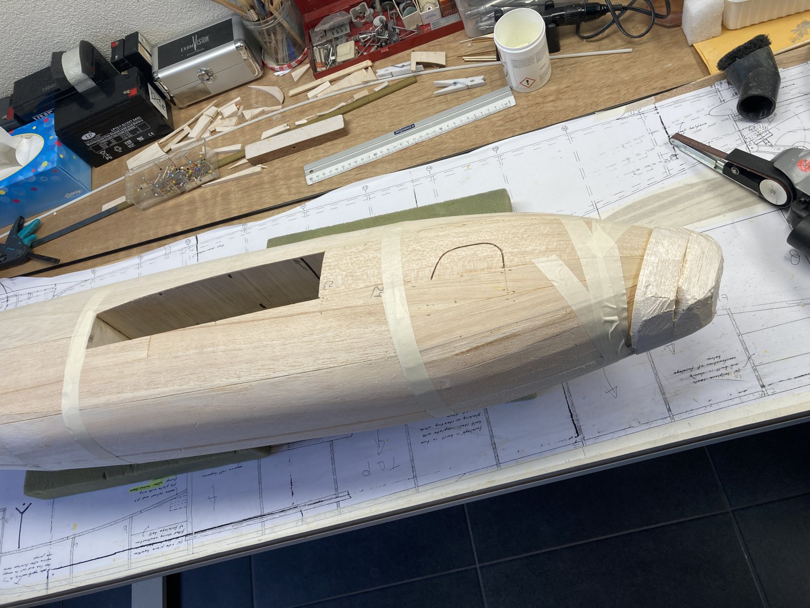

    Time for a nose job IMG_9701.jpeg IMG_9703.jpeg IMG_9704.jpeg IMG_9705.jpeg IMG_2049.jpeg IMG_2050.jpeg IMG_2051.jpeg De twee helften zijn nog niet gelijmd want er moet nog aan de binnenkant gewerkt worden.
    Servo plekken met de koolstof buis stokken voor hoogte , de servo voor richting zo ver mogelijk naar voren meteen closed loop.
    Spanten uitfrezen , neus uithollen voor accu’s en hopelijk geen lood .

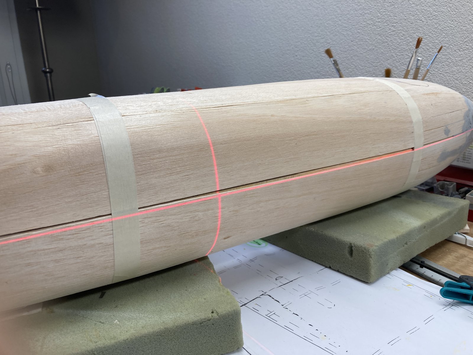

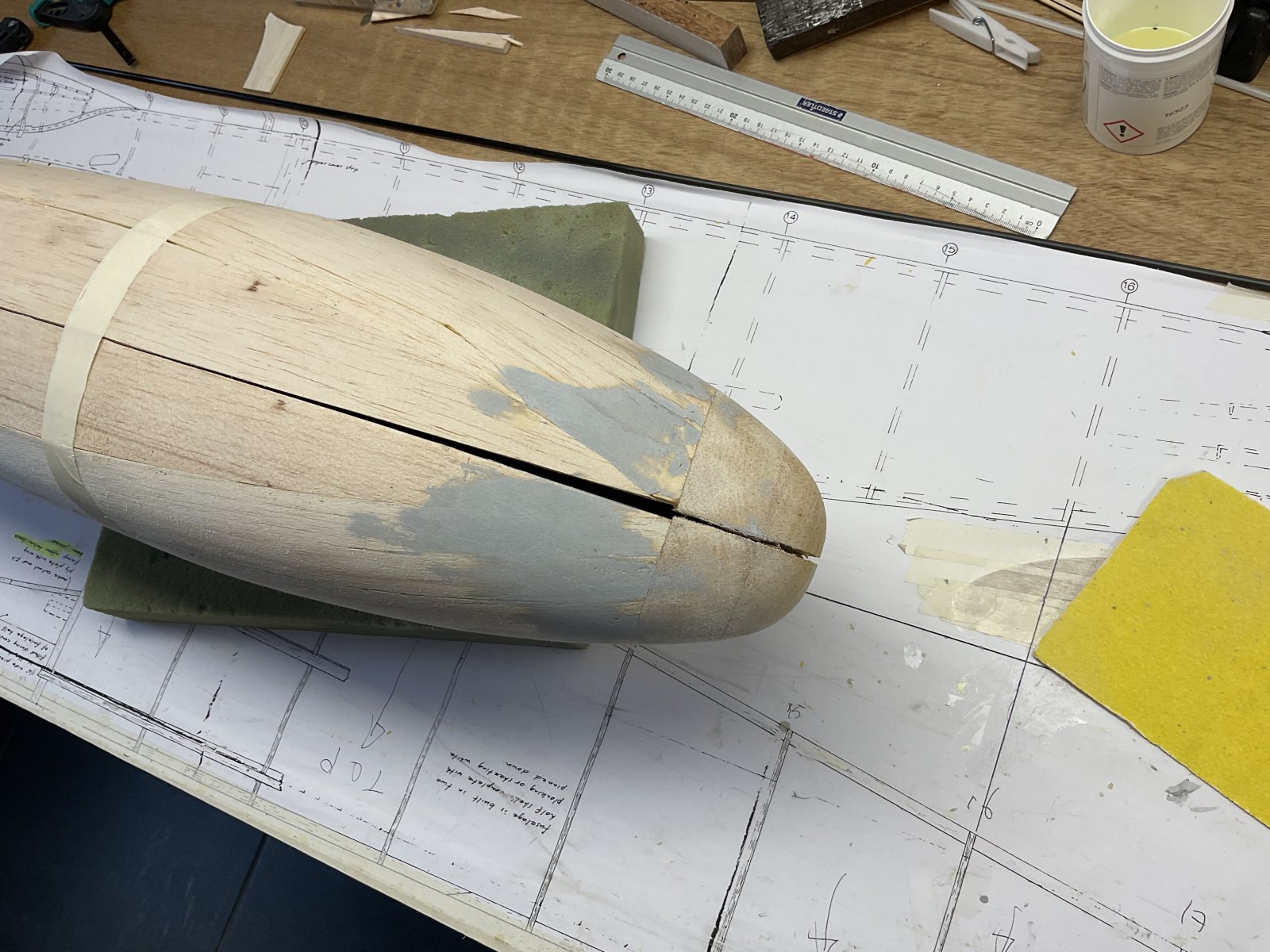

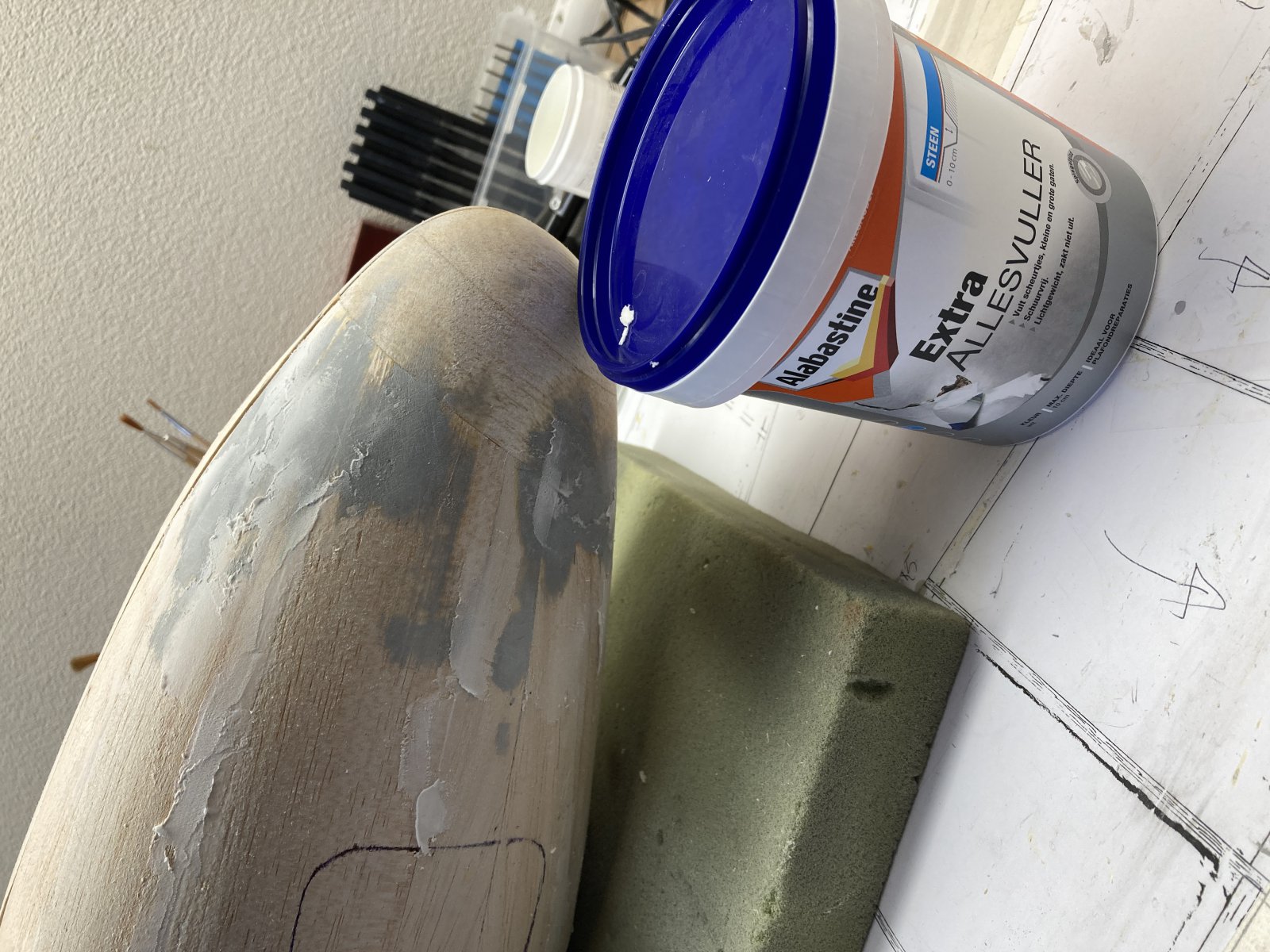

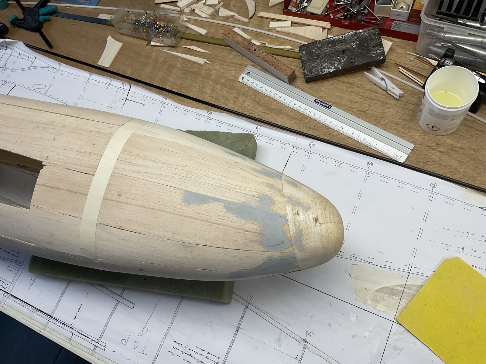

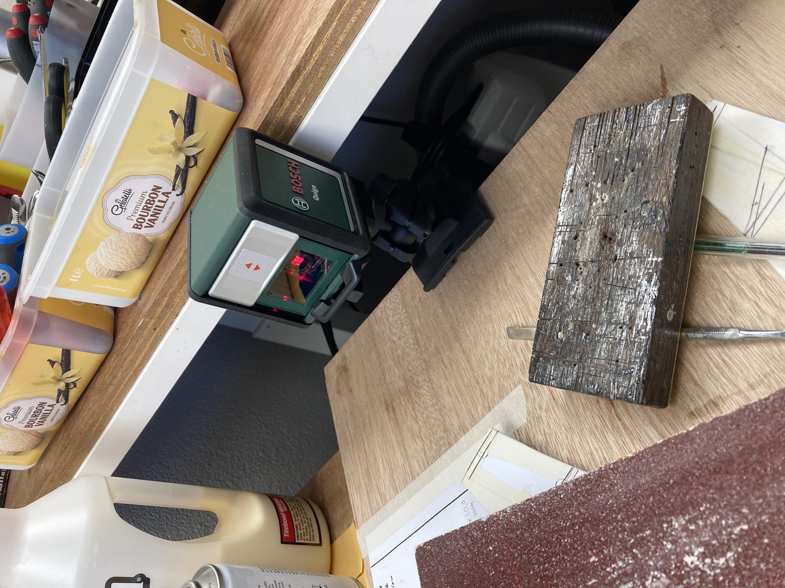

    :stout:Plamuur op en de polyester plamuur is heel erg snel hard:hammer: Dan maar even naar de bouwmarkt .
    kwam ik daar een leuke, eindelijk een keertje niet zo dure, kruislaser van Bosch tegen!!
    Daar kan ik mooi de romp mee recht kijken want die tape, daar staat best wat spanning op door de balsa krimp na drogen.
    En de nieuwe verse allesvullert van superlichter kwaliteit!! Droogt snel en is heel makkelijk schuurbaar ten opzicht van balsa:yes:

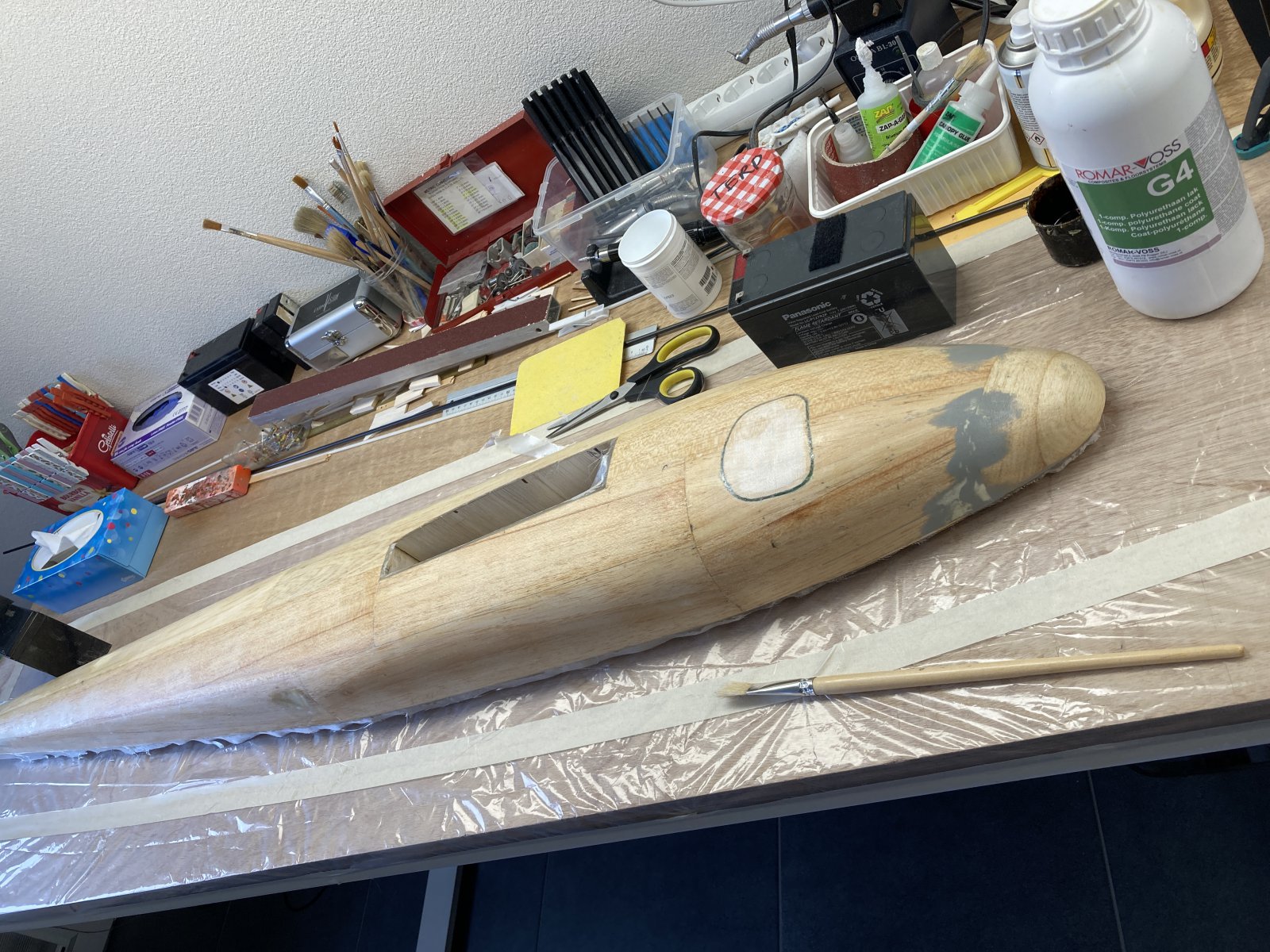

    Gisteren geschuurd en geplamuurd, IMG_2052.jpeg IMG_9715.jpeg vandaag twee geschuurd en een in de glas met G4 IMG_9723.jpeg

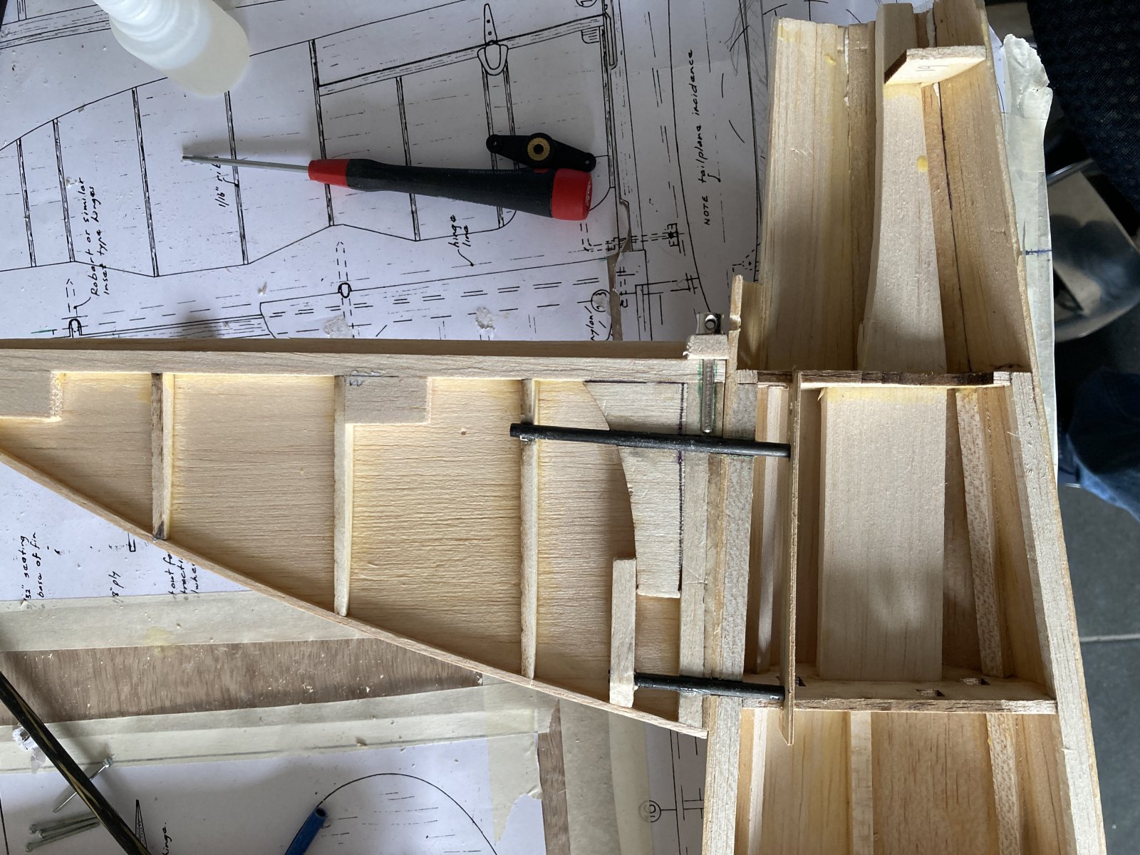

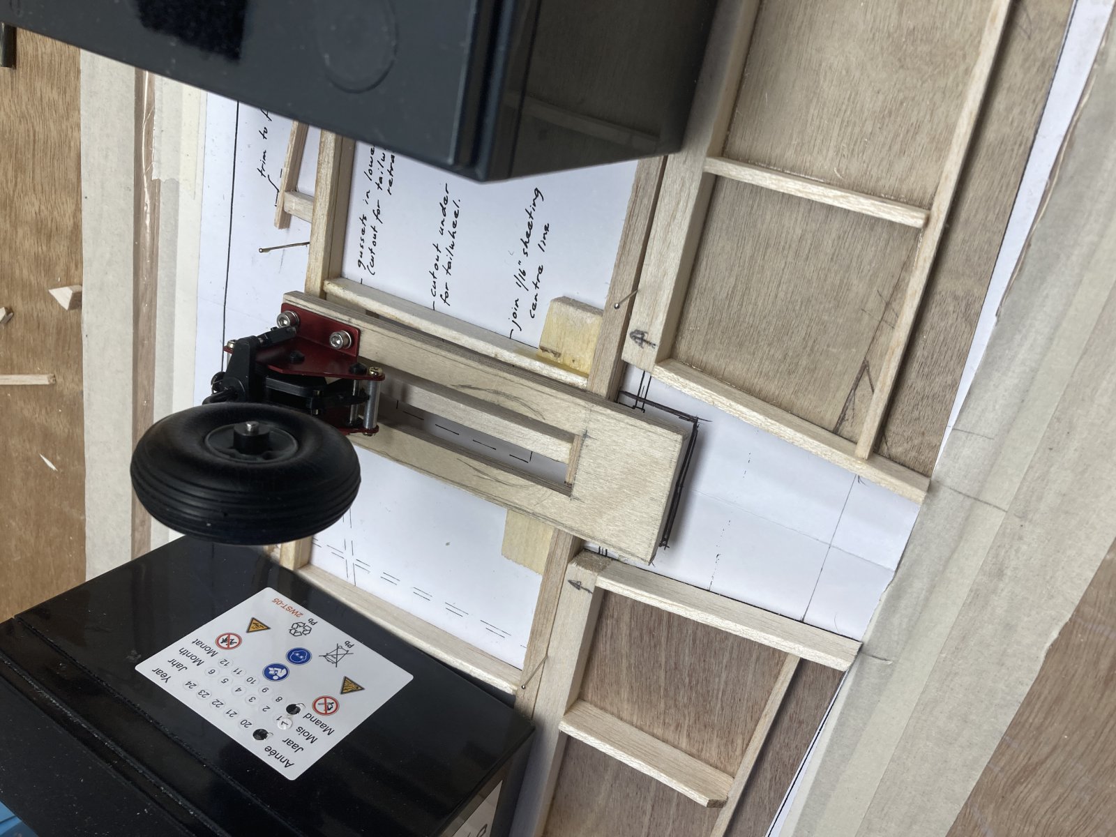

    IMG_9740.jpeg IMG_9742.jpeg IMG_2059.jpeg IMG_2057.jpeg IMG_2058.jpeg IMG_9736.jpeg IMG_9737.jpeg

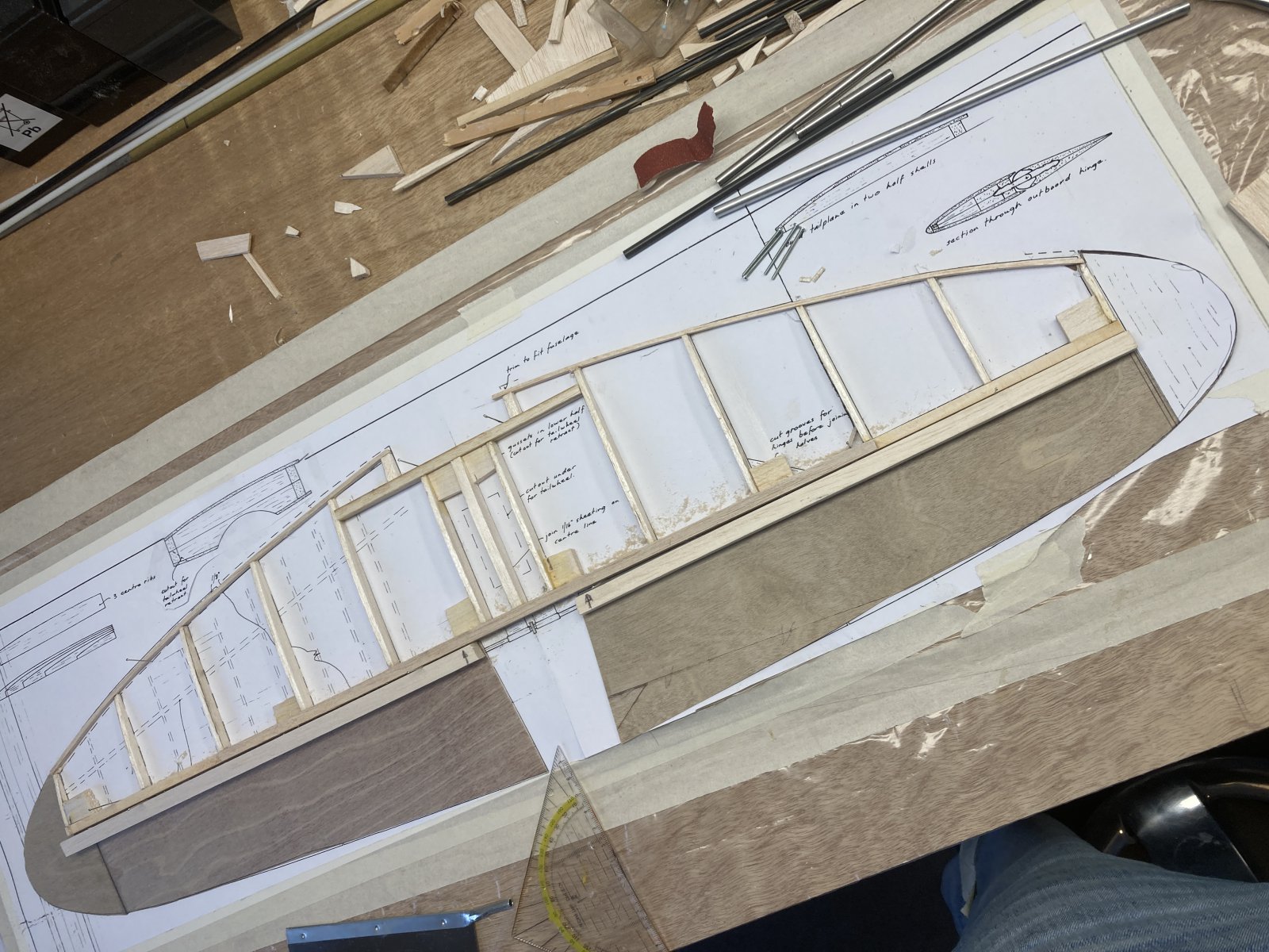

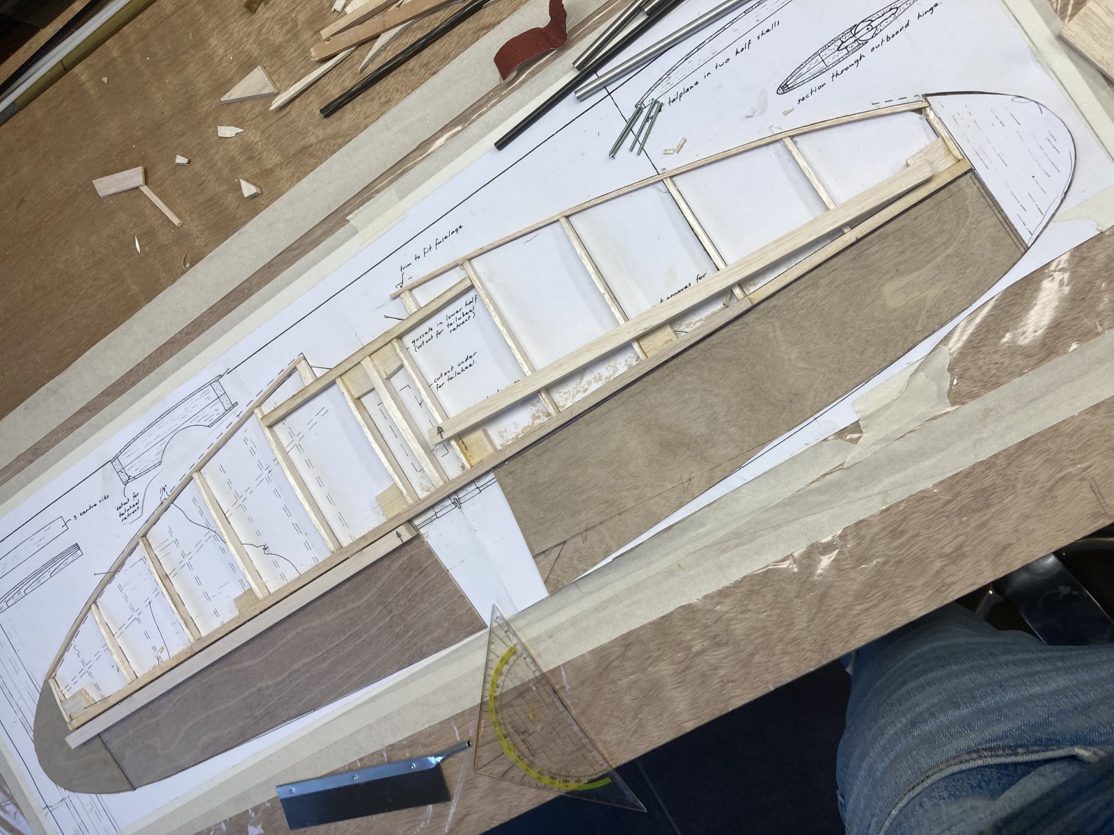

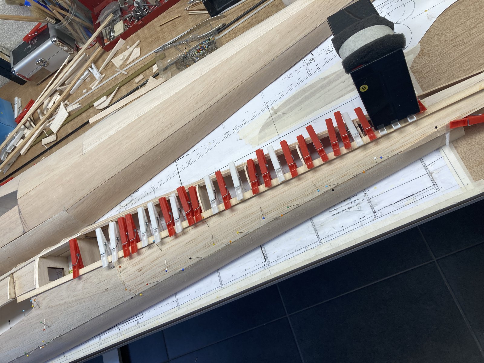

    de 1/4x1/4 balsa liggers zijn vervangen door hardhouten .van tip naar tip boven en onderkant simultaan gelijmd. IMG_9741.jpeg
    Toch maar wat koolstof buizen verticaal erin gezet want op de tekening staat er niks ? Waarschijnlijk zo op zijn rug vastgelijmd in de 80ies.
    0,6 multiplex met balsa spanten uit de losse pols
    jmk1, Sjef77, ramses en 2 anderen vinden dit leuk.

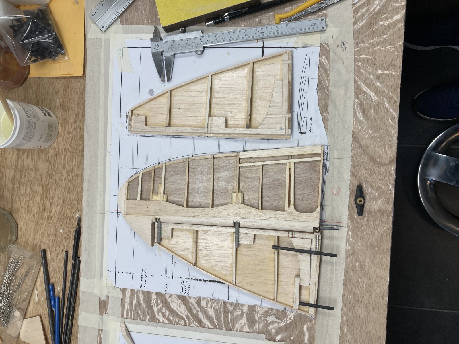

    het richtingsroer wordt ingedekt met ORATEX de hoogteroeren waren met hout of metaal ingedekt .Die staan op de tekening als twee lagen massief balsa .misschien leg ik er een laagje 0.6 tussen voor wat extra sterkt.

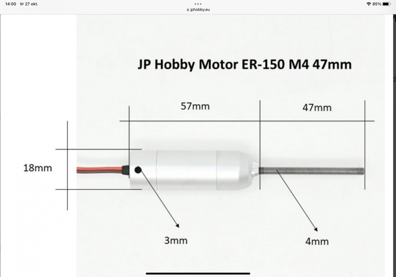

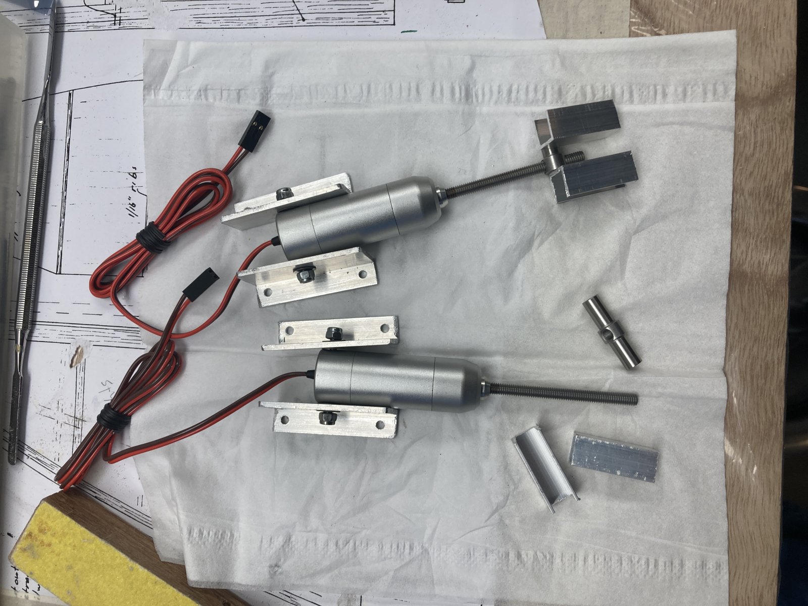

    Tussendoor kwamen al heel vlot na bestelling bij JP de motoren voor de LG binnen!
    Dan ook maar even de alu bevestiging beugels gezaagd .
    De 150 is voor vliegklaar gewicht van toestel tot 15 kilo in de LG van JP.Deze heeft vanaf 150 ook een 4 mm schroevendraad.
    Hopelijk zijn ze sterk genoeg voor de Unitract constructie.

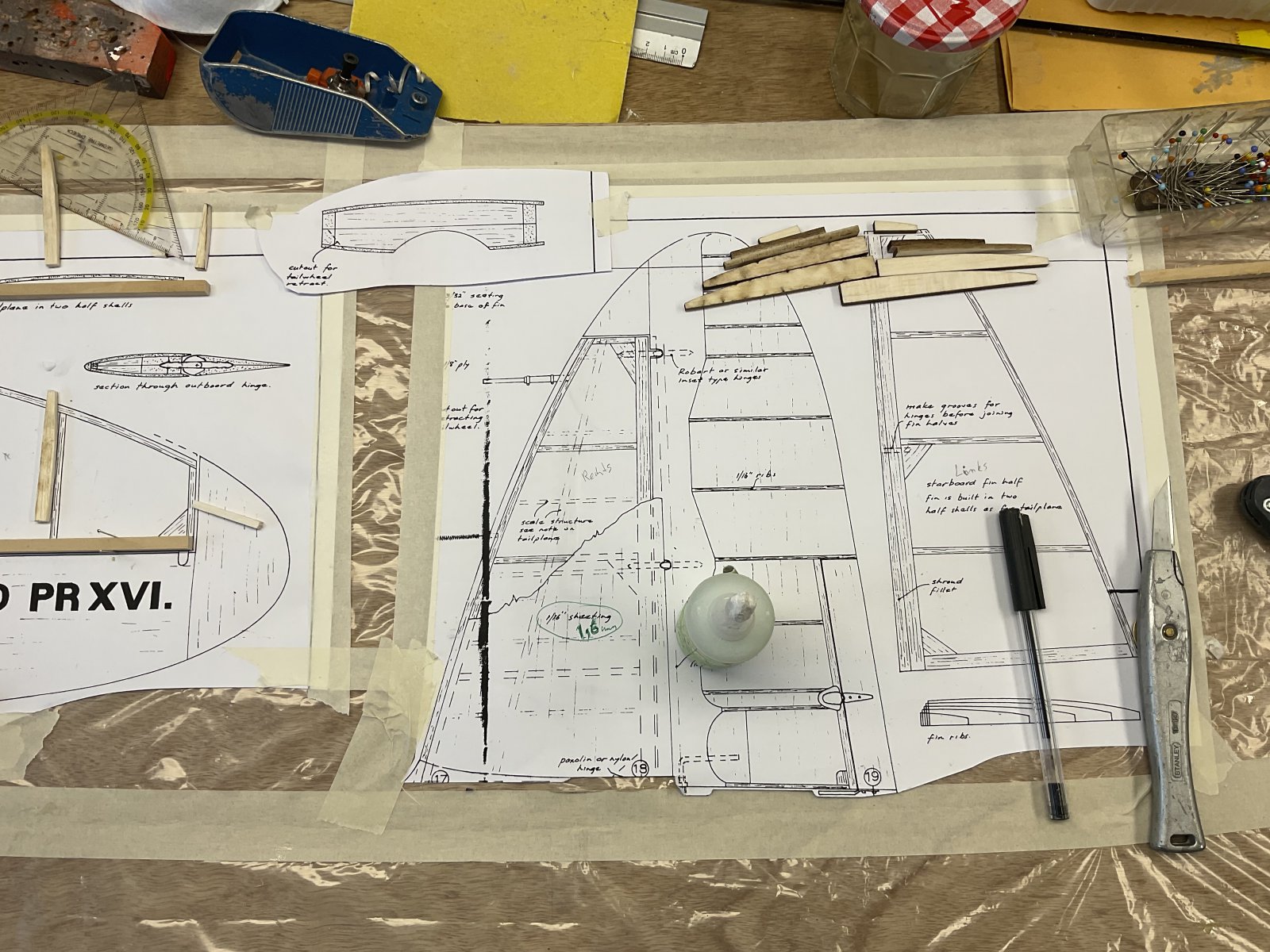

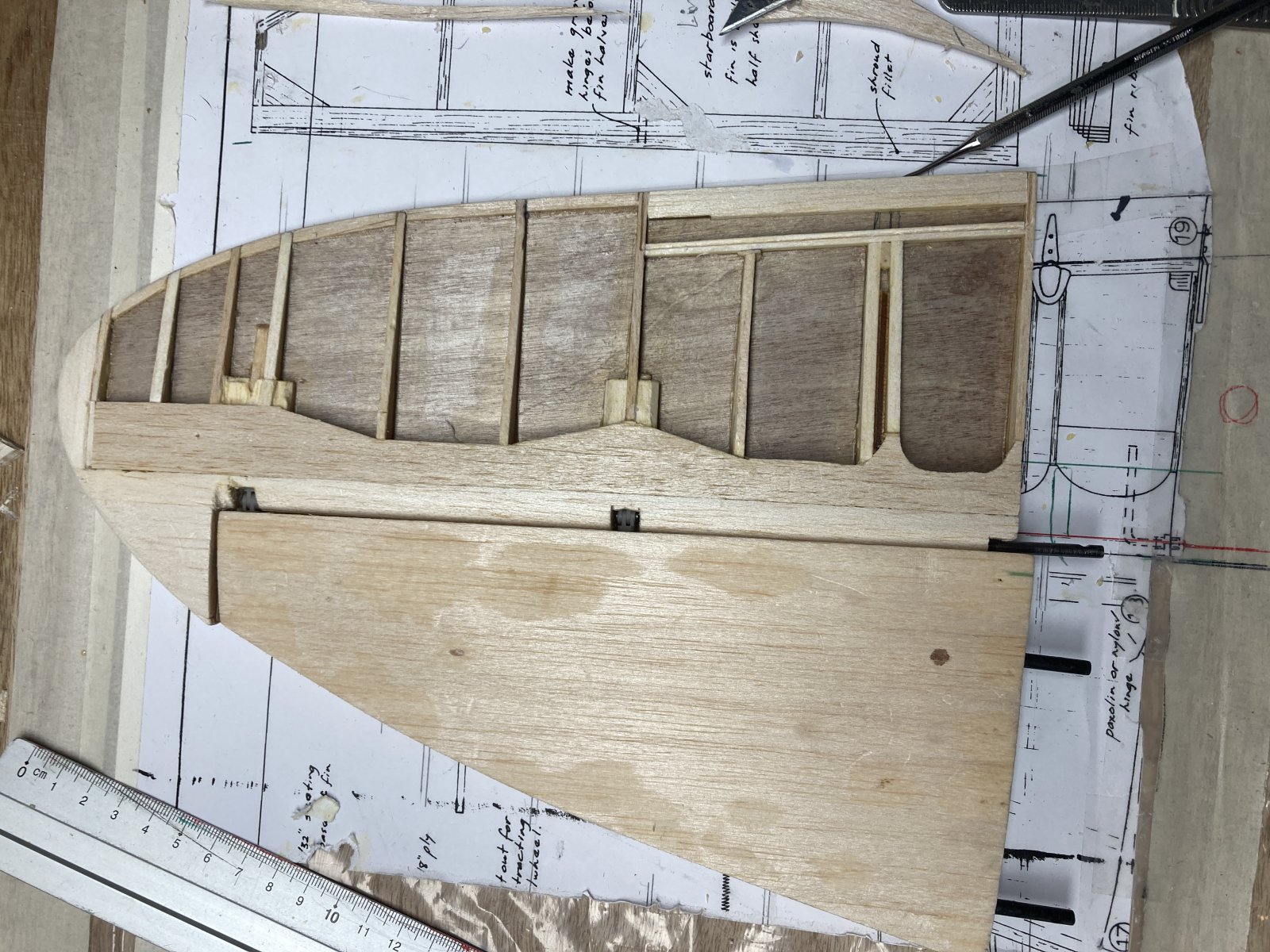

    IMG_9785.jpeg De twee kielvlak helften zijn verlijmd en er moet nog een voorlijst op.

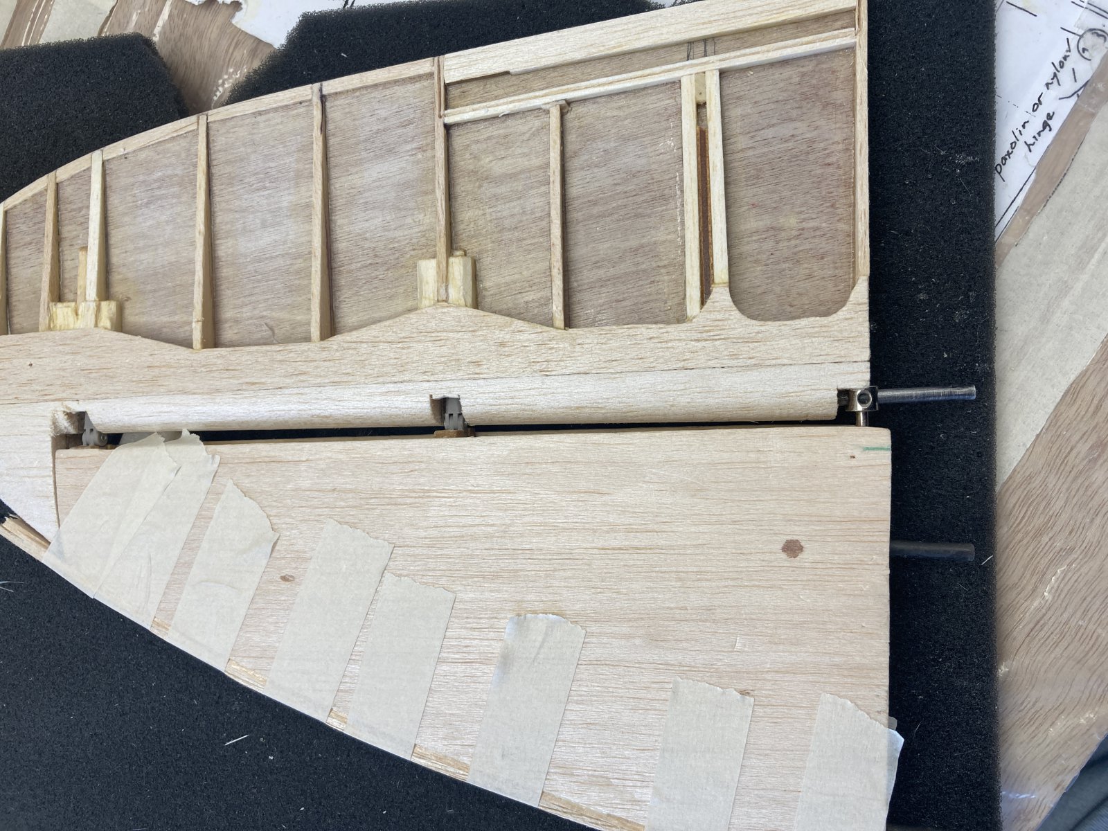

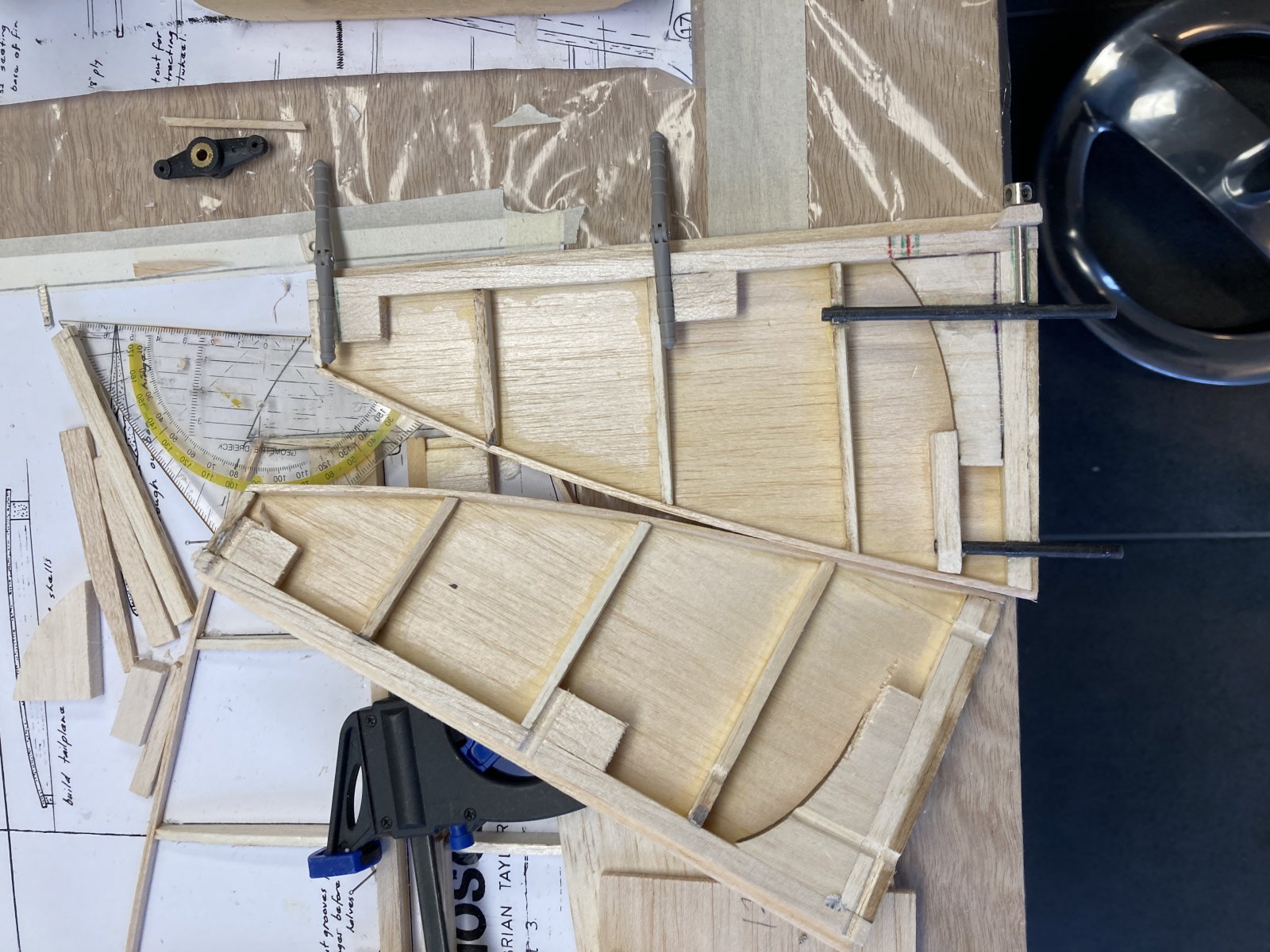

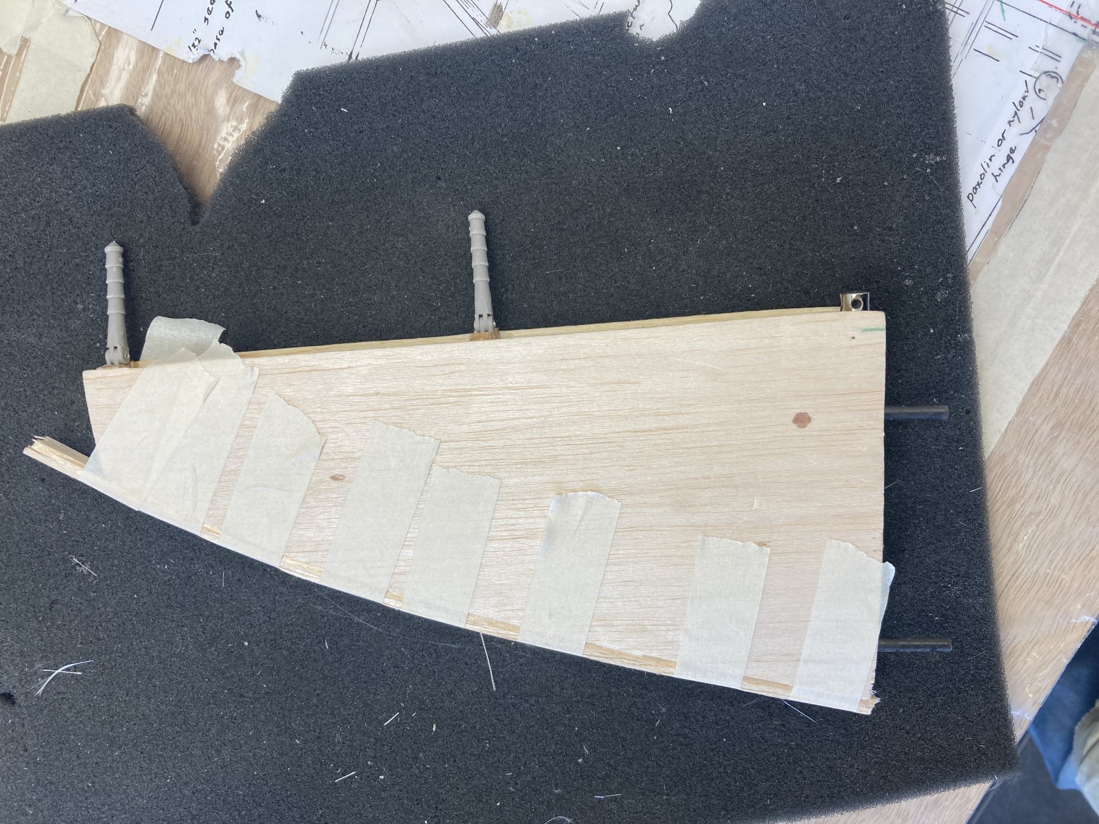

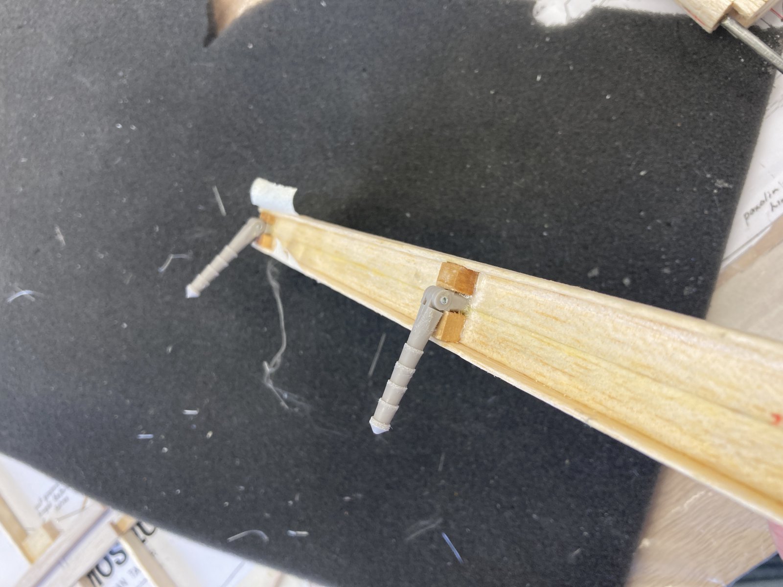

    De voorlijst twee laagjes opgedikt en de Robart pen scharnieren aan de boven en onderkant opgevuld met hardhouten blokjes.

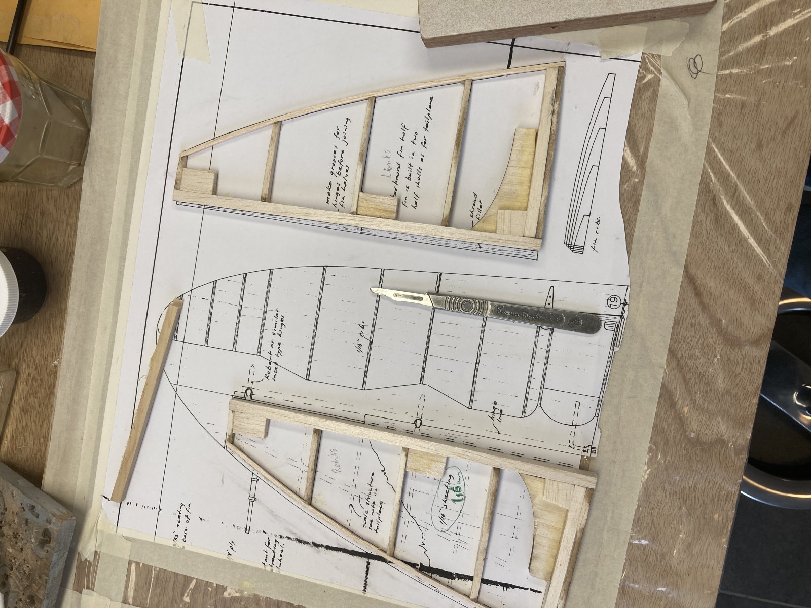

  17. Hans Rijkuiter
    Hans Rijkuiter
    16 mrt 2013
    841

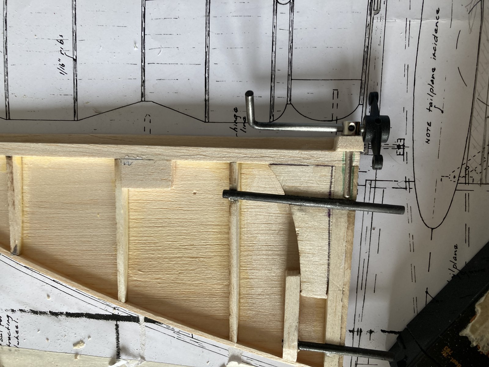

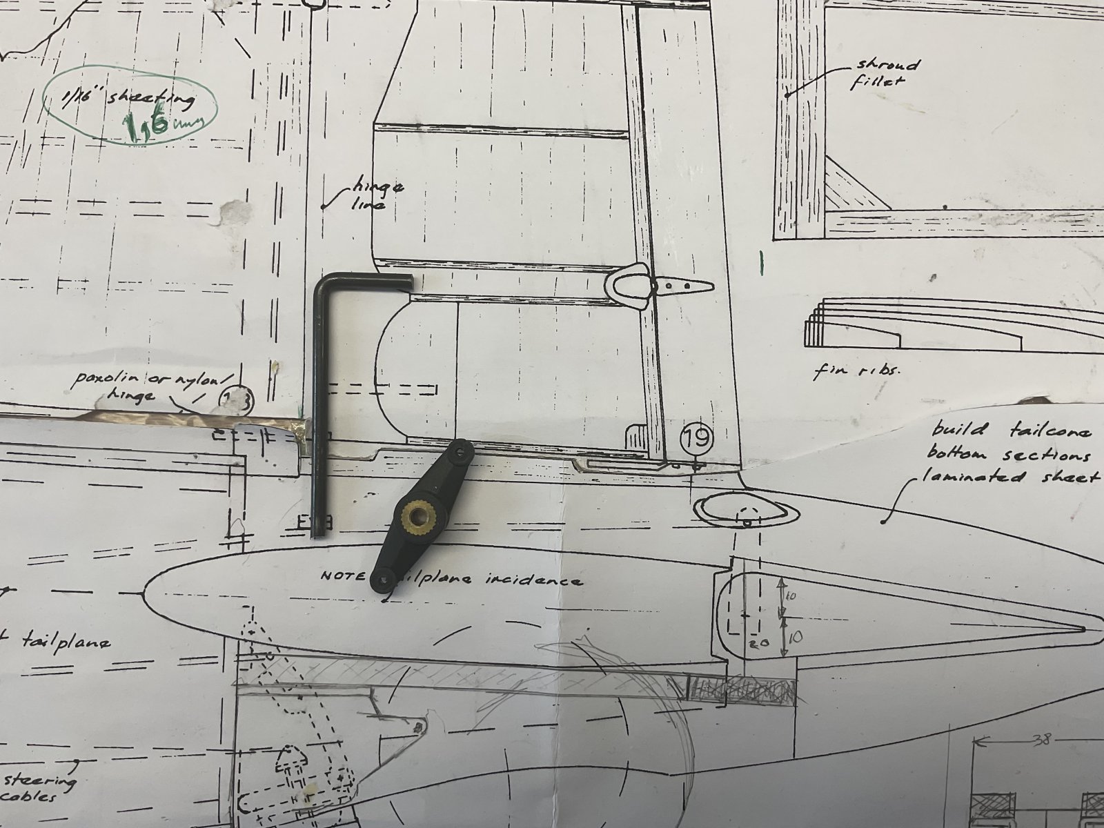

    De hoogte roeren maak ik niet massief zoals op de tekening maar een 0,6 mm multiplex plaat met aan weerszijden balsa .
    Of indekken met balsa of indekken met Ortex?! Ga eerst het richtingsroer doen met Oratex en dan kijken hoe dat wordt.
    De meeste Mossie ‘s hadden al de hoogte roeren met triplex - balsa- triplex ingedekt.
    ramses, Berto, jmk1 en 1 andere persoon vinden dit leuk.
