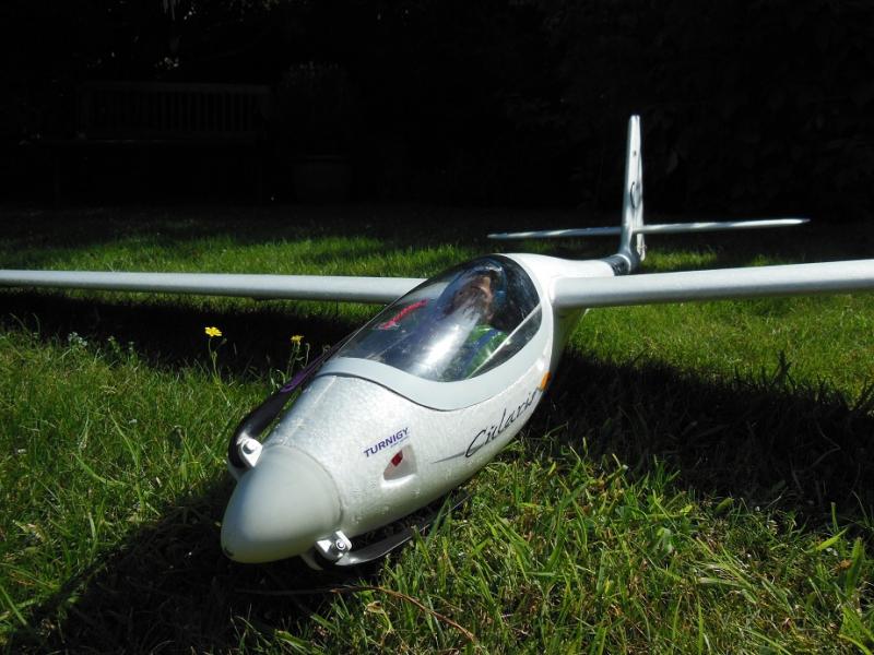

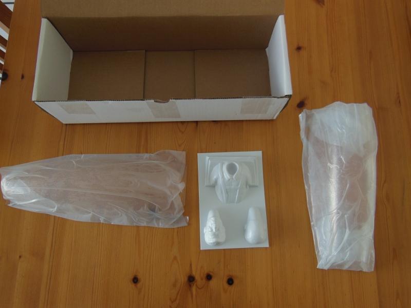

    Beste mensen,
    Ik heb in de USA e en Up-grade besteld en binnen gekregen.
    Hier besteld, http://parkflyerplastics.com/cart/index.php?main_page=index&cPath=28_47
    Dit bestaat uit een doorzichtige canopy, een piloot en een "onderkantje"
    Het beschermende onderkantje heb ik ernog niet opzitten, maar de canopy heb ik gemaakt, de piloot ziet nog een beetje bleekjes! moet nog een kleurtje hebben. Het ziet er goed uit. Net echt. Een beetje als een ASW15 of beter een ASW17!
    Gewicht: Originele kap, 19 gram
    Nieuwe kap met Piloot, 46 gram
    Moet kunnen, voor ruimte hoef je niks in te leveren
    Succes

  12. arnold remkes
    arnold remkes

    Prijs???
    Wat kost dat inclusief verzenden??

    Locatie:
    Susteren
    Kosten €20,05, als ik dat setje voor de easystar had meelaten komen waren de verzendkosten gelijk! Op de site is deze set 15 dollar
    Potje superlijm en wat verf niet meegerekend!
    Je moet inderdaad afwegen of het de moeite waard is, maar het oog doet ook wat!
    En die 27gram extra valt toch ook mee.

    Het mooiste dorp in Brabant: EERSEL
    Die 27 gram valt zeker mee.
    Bedankt.

    Rotterdam
    Ziet er erg goed uit, het maakt er een heel ander vliegtuig van.
