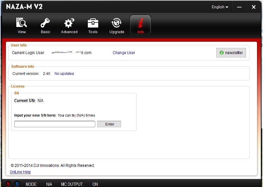

Hoi Wim, heb het zojuist geprobeerd, echter werkt het helaas niet. zodra ik de USB inprik krijg ik een melding dat de software niet geinstalleerd kan worden. Heb nogmaals alle software verwijderd en opnieuw geïnstalleerd. helaas werkt het nog steeds niet. Kan ht te maken hebben met het S/N nummer dat bij de software niet is ingevuld? zie bijgevoegde foto
Hebt je wel eerst de dji win driver geïnstalleerd ?
Bij de s/n hebt ik niets ingevuld .
Het moet lukken , hebt zelf een naza lite en opgewaardeerd naar naza v2 .
Suc6 .
gr Wim
