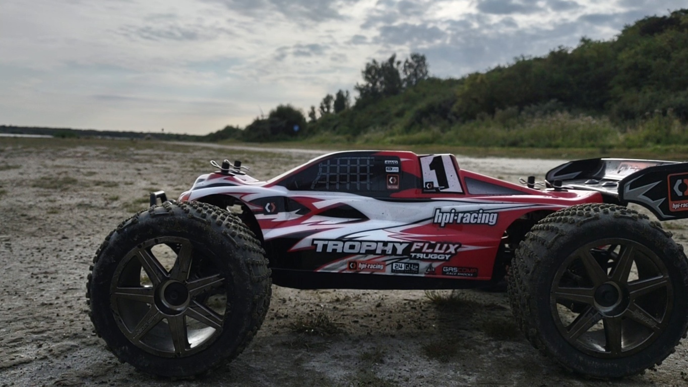

    Ik heb ook een fototje vd auto toegevoegd, op wat ik tot nu toe de beste locatie vind om te rijden, de noordoever van het Oostvoornse meer.

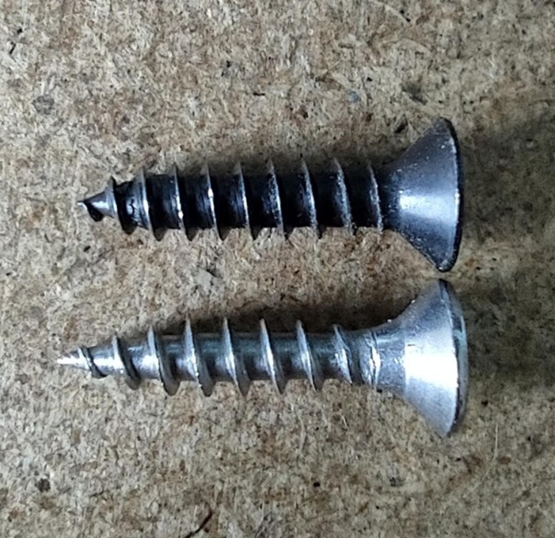

    Ja? Mijn ervaring is dat er nogal wat afwijkende maten worden gebruikt. Tenminste, tov het assortiment bij de bouwmarkt. M3x16 hebben ze, M3x20 maar niet in 18mm dus.
    En boutjes, hoe noem je die dingen, waar je dus ook een moer op kan draaien, die hebben gelukkig een standaard draad.
    Die houtschroeven, of zelftappende schroeven, die lijken verschillend draad te hebben.

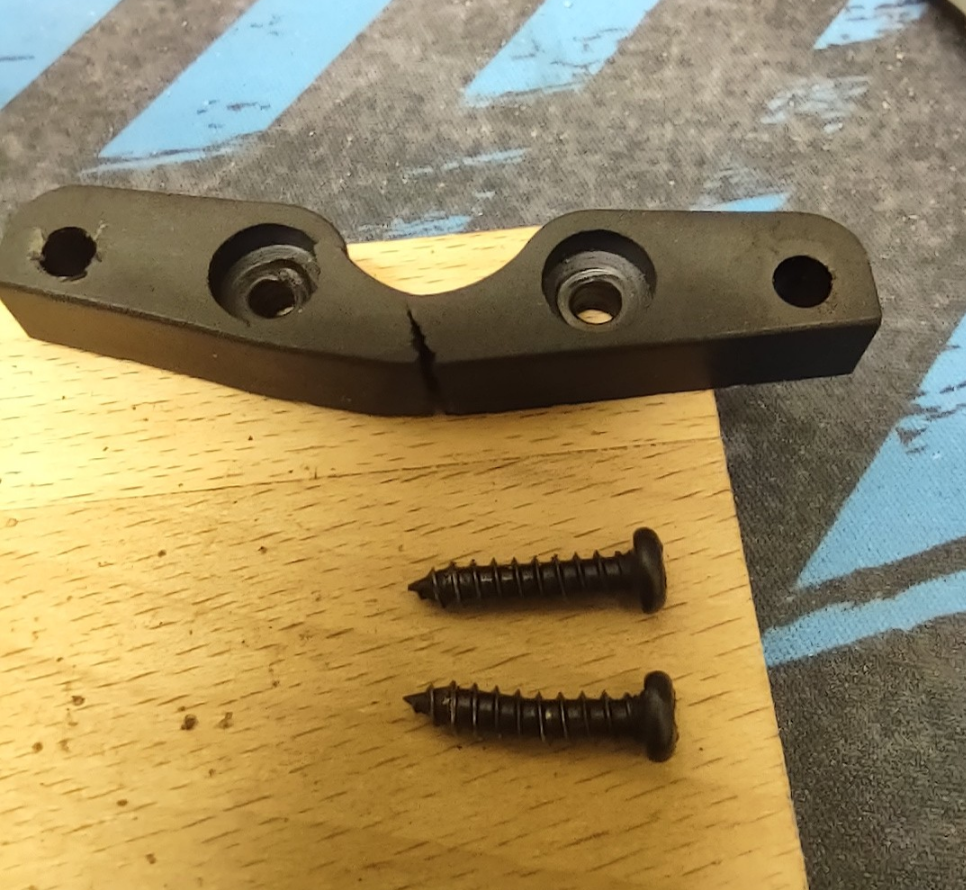

    Ik heb even een fototje toegevoegd.
    Misschien denk ik gewoon te moeilijk?
    Mij lijkt dat die rvs schroef niet goed past in het gat waar die zwarte in heeft gezeten. Het draad vd rvs schroef heeft minder windingen en staat (daardoor) ook onder een andere hoek.

    OK, dat soort schroeven zal wat lastiger worden maar met de spoedmaat moet je nog steeds ergens kunnen komen.
    Oh, wow, wel M3x20 en geen M3x18mm.... Dan haal je er toch 2mm van af? Ik zie dat probleem niet, het is ook een standaard gebruik onder modelbouwers.

    Wat betreft de olie: is helder initieel en wordt grijs of vuiler door sleet van het metaal inderdaad. Zal wel ok zijn wat bij te gieten als het niveau te laag staat, maar als het echt grijs is, beter vervangen gewoon. Vaak moet dat niet gebeuren.
    In het middendiff heb je graag wat dikkere olie, maar rij maar gewoon om te zien of je er wat van merkt al.
    M schroeven zijn geen probleem, zelftappers of hoe je ze ook noemt, soms wat meer. Maar ik hamster doorgaans schroeven van wat in de vuilbak terechtkomt wegens defect of zo. Op de duur heb je wel één en ander in dit soort geval waarbij je dan eentje nodig hebt.
    Maar zo'n zelftapper waarvan je de kop kapot draait? Zo hard zitten die toch doorgaans niet vast? Als er een kop beschadigd is, dan vervang ik deze doorgaans, om dergelijke te vermijden....
    Maar goed bezig.

    Let ook op dat er 2 soorten kruiskoppen bestaan en met de verkeerde schroevendraaier is het snel kapot draaien makkelijk.

    Bedankt voor de tips. De term spoedmaat kende ik nog niet. Ff opgezocht, metaal schroeven (of bouten) hebben metrisch draad waarvan de spoedmaat is gestandaardiseerd. Voor spaanplaatschroeven kon ik dat niet terugvinden.. Mijn 3mm dikke schroef heeft dezelfde spoedmaat als een 2mm schroef vd bouwmarkt.
    Oftewel, ik heb maar dat schroeven pakket besteld. Dan heb ik iig exact dezelfde.
    Ik had m kapot gedraaid met een te grote schroevendraaier. Ik vond de P1 een beetje losjes, dus heb ik een P2 gepakt die beter leek te passen... Volgende keer beter opletten dus. Dat is wel een voordeel van imbus en torx, daar past de verkeerde maat gewoon niet.

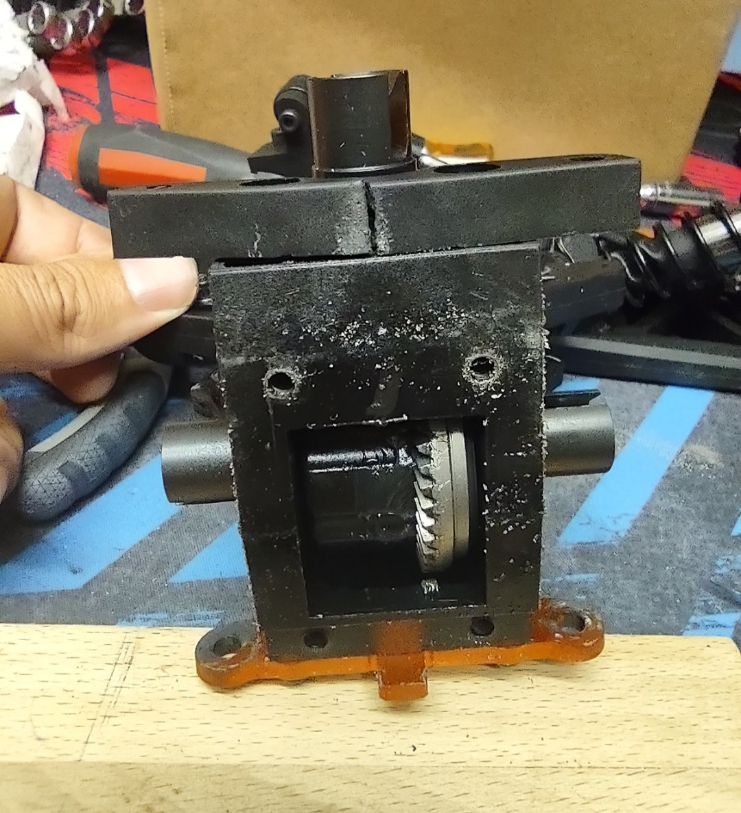

    Omdat dat veel te kort duurde ben ik ook maar begonnen om de voorkant uit elkaar te halen. Daar zag ik tot mijn verbazing dat 1 vd plastic verbinding stukken voor de draag armen was gebroken en de schroeven waarmee ie vastzat waren verbogen!
    Die e-clips verwijderen was ook nog een uitdaging trouwens, uiteindelijk gelukt met een pincet met scherpe punten.

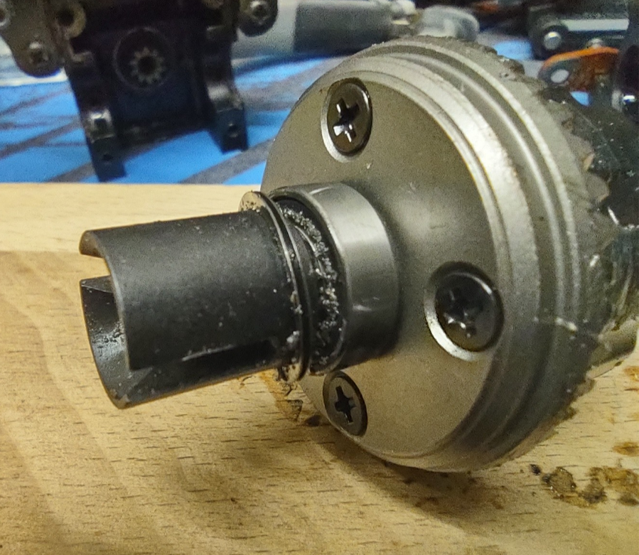

    Ook me viel me wat slijtage op bij de aandrijfas, die lijkt veroorzaakt te zijn door de schroeven van de stuurarm.
    Toen zag ik ook nog iets geks aan een kant van het differentieel, leek wel of de kogelager stuk was. Maar dat blijkt gewoon een los ringetje te zijn. Er zitten er 2 en maar aan 1 kant.
    Ik denk dat er aan elke kant 1 had moeten zitten.
    Waar zou dat voor zijn? Beetje extra afdichting tegen vuiligheid ofzo?

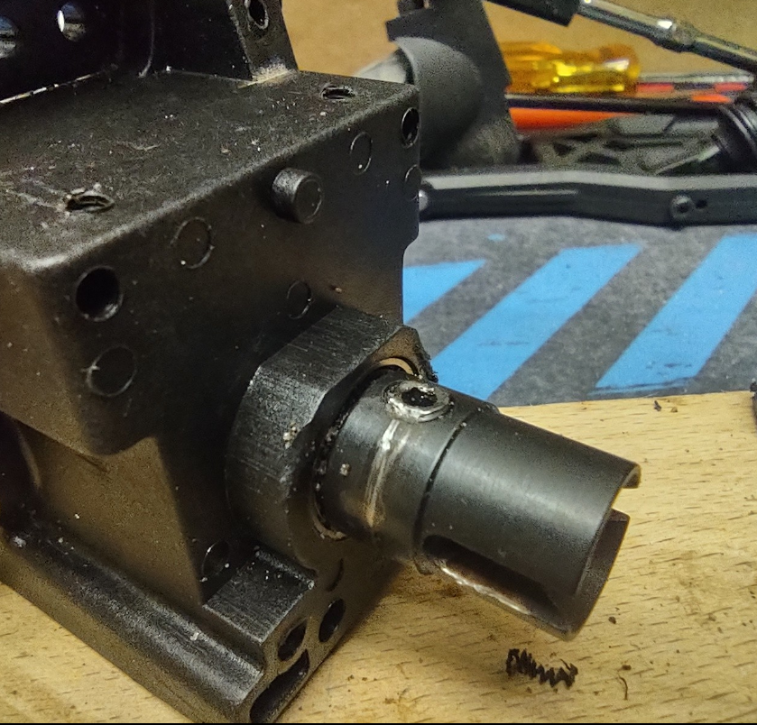

    De behuizing van de voor diff is open aan de onderkant en zit met 4 schroeven op de bodemplaat gemonteerd. Daardoor kan er niet veel vuil in, maar ik snap niet helemaal waarom het niet gewoon helemaal dicht is. Dit valt ook niet te oliën, dus nu ook nog maar een potje vet regelen.

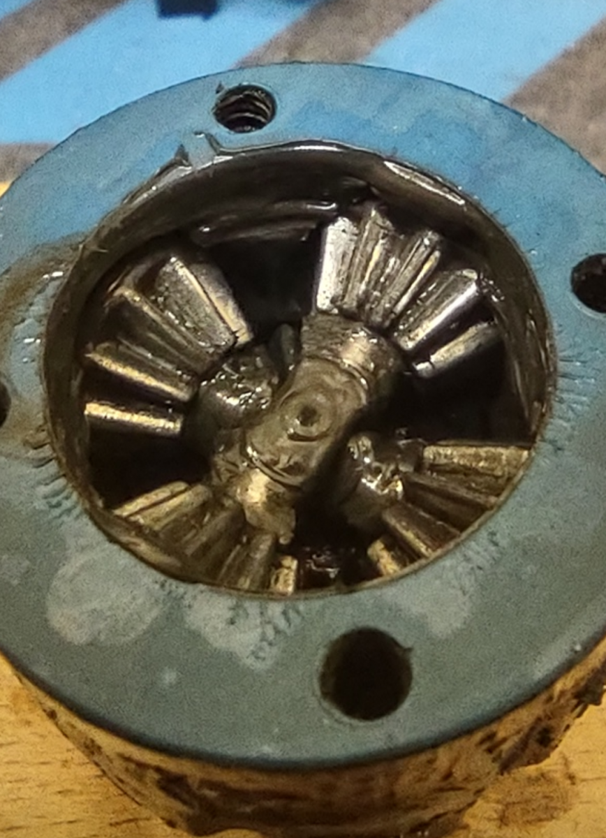

    Ook in dit diff zit dezelfde grijze smurrie trouwens. Morgen maar eens helemaal schoon proberen te krijgen met kettingreiniger.
    Wat te doen met de o-ringen en de pakking? Hergebruiken of standaard een nieuwe?

    De tandwielen kun je uit het diff halen, dan kun je ze goed schoonmaken met remreiniger oid.
    De diffcup kun je gewoon met een doekje schoonmaken, en eventueel wat remreiniger.
    Dan kun je de tandwielen er weer in doen en de boel vullen met nieuwe olie.
    Het grijze komt denk ik doordat ze er niet zoveel olie in hebben gedaan en omdat nieuwe tandwielen vaak even iets op elkaar in moeten werken.

    behuizing van diff met 4 schroeven op de bodemplaat: voor mijn buggies heb ik dichtingen in rubber velletjes van 1mm dacht ik, gesneden om ertussen te monteren.
    Er geraakt hoe dan ook vuil in anders. Ik heb het nog nergens standaard zo gezien, mar doet prima zijn werk.
    Verbindingsstuk van de draagarmen gebroken met gebogen schroeven heb ik zeker ook al gehad. Ik heb er nog gemaakt in dikke alu en carbon. Het is wat afhankelijk welke en waar, maar in mijn geval zijn de originele uit een wat taaiere plastic (ziet er bij jou grafiet uit, sterk maar brosser). Ik heb al allerlei combi's geprobeerd. Wanneer een alu versie buigt, een carbon breekt (heb ik nog niet voorgehad), dan stop ik de originele plastic terug.
    Soms is het ook werken met wat je hebt.
