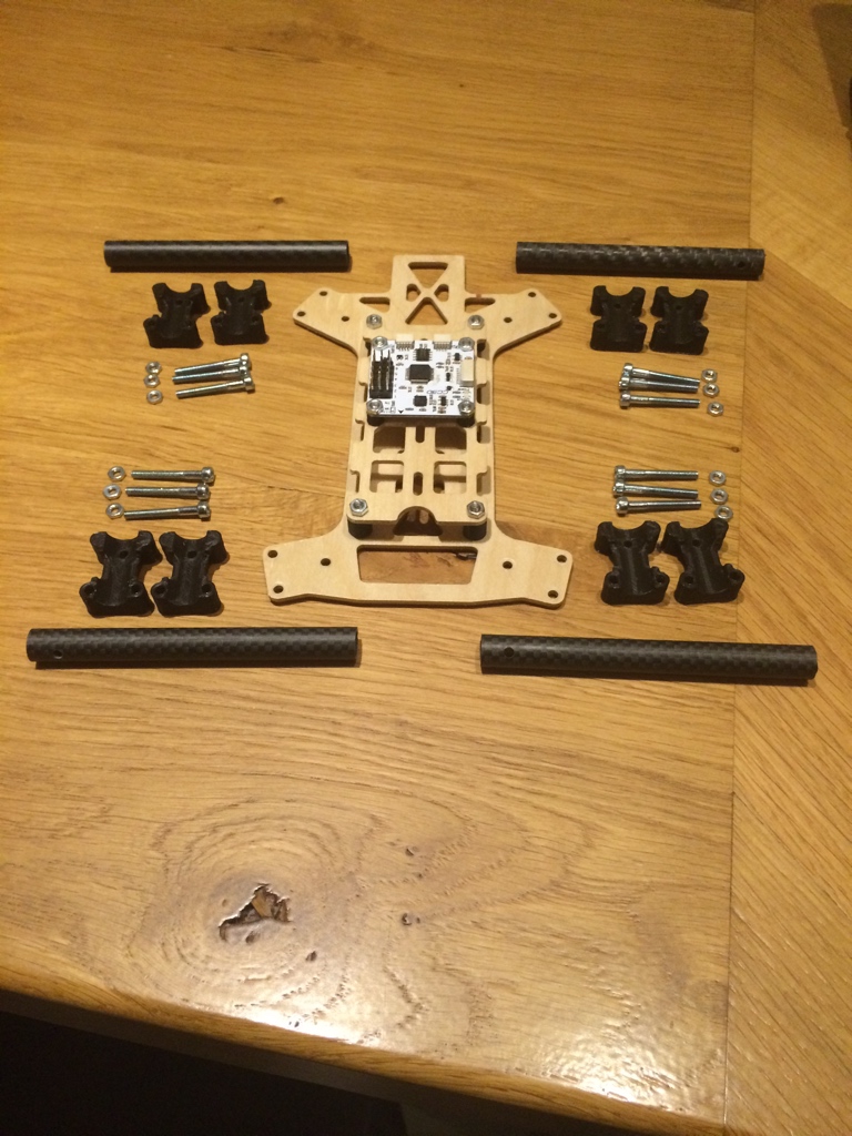

    Hoi Allemaal,
    Ik ben nieuw op het forum, ik vlieg nu van af de kerst met een quadcopter dit is een Alien 560.
    Het virus heeft mij te pakken gekregen en besloot zelf een quad 250 te bouwen.
    Na wat tekenwerkzaamheden heb ik de CNC opgestart om het frame te frezen, hierna de kunststof onderdelen geprint.
    Hij weegt 430 gram incl lippo en is van hout, PLA filament en carbon. thumb_IMG_0100_1024.jpg
    Ik heb er nu mee gevlogen en hij doet het goed, alleen heb ik een vraag over de openpilot CC3D,
    Hoe kan ik deze het beste afstellen moet ik dat eerst in rate mode doen.
    Ik vlieg namelijk voor al in de Atti mode.
    Hij vliegt met de standaard instellingen aardig stabiel.

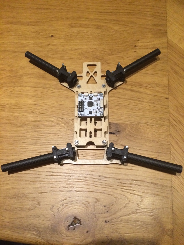

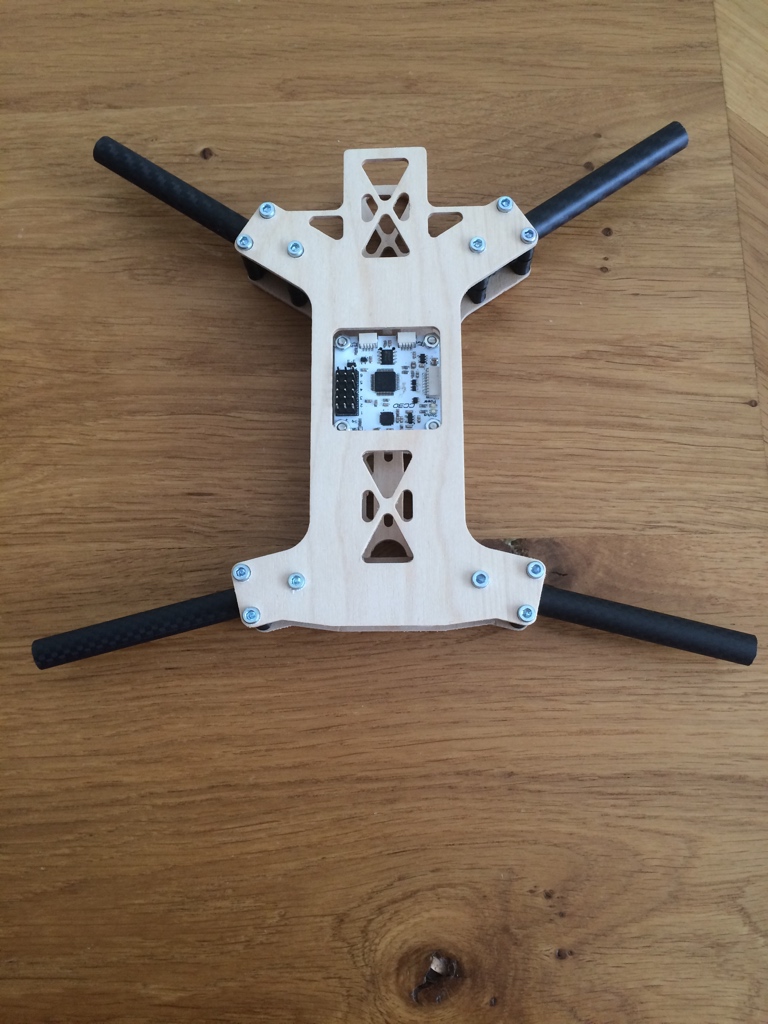

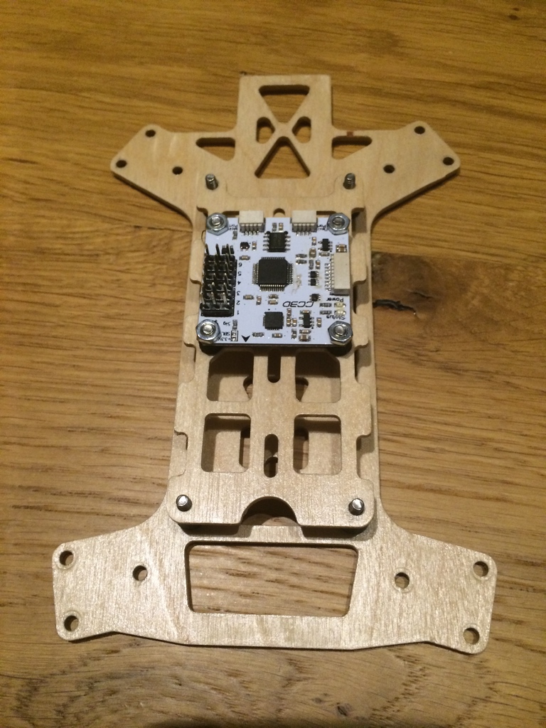

    Mooi, Ikzelf heb ook een CNC, waarom heb je hem niet gefreesd uit G10 of iets dergelijke?
    Ziet er wel vet uit, is eens wat anders :)
  4. zoever
    zoever
    29 apr 2015
    17
    Deze materialen had ik nog leggen.
    Ook wist ik niet of het ging werken / vliegen.
