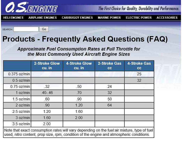

    Hoewel ik een groot aanhanger ben van Methanol vliegen gaat dit misschien toch wel wat ver......
    Een OS 46 AX (aleen als voorbeeld bedoeld) gebruikt volgas ongeveer 1 oz methanol brandstof per minuut :
    Dat is dus ca. 29.57 ml/min X 60 = 1.77 Liter / uur bij volgas.
    Stel je vliegt halfgas met een kleine reserve dan kom je toch uit op ca. 1 Liter brandstof totaal.
    Ik denk echter niet dat je de Calmato met halfgas boven houd met deze zware last, het ding is dan zo zwaar geworden dat het vliegt als een baksteen.:D
    Dan zul je inderdaad de spanwijdte moeten vergroten, maar dan is de motor misschien weer wat klein.
    Mmm...wordt een heel lastig verhaal...misschien beter benzine wat Brutus voorsteld.:D
