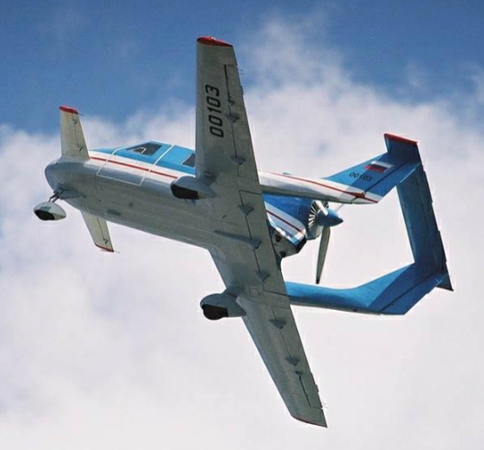

    Beste model bouwers,
    Ik ben bezig een rc vliegtuig te bouwen
    Een pusher, wat deze vliegtuig bijzonder maakt is dat het een tri plane is ergens gebouwd tussen 1992 en 2000 er zijn zo ver ik heb kunnen vinden maar 2 werkende gebouwd dan wel gevlogen te hebben.
    Npo molniya molniya-1
    Niet een super mooi uitziende vliegtuig of ultra bekend laat staan in massa geproduceerd. Ik heb een zwak voor aparte vliegtuigen, goed of fout in de zin van goed werkend of een mislukkingen.
    Wat deze vliegtuig apart maakt is de 3de vleugel, inwezen is deze 3de vleugel een 2de elevator op de plek waar bij sommige fighter jets een canard zit en dat bij een pusher prop vind ik bijzonder of beter gezegd zie je niet heel veel verder dat de flaps of beter gezegd flap in het midden zit van de vleugel dus ook onder de romp
    Helaas nog niet goede bouwtekeningen gevonden wel email adres van het bedrijf achter deze vliegtuig maar ik verwacht niet dat als ik hun een mailtje stuur van he ik kom uit nederland en zou ik de bouw tekeningen mogen hebben van dat toestel dat ik ze ook krijg wat ik wel ga proberen, wie niet waagt blijft maagd is mijn motto. Nee heb je ja kun je krijgen.
    Ik ben hem nu eerst 3d aan het tekenen aan de hand van fotos en de overal afmetingen. Fotos volgen wanneer ik tevreden ben met wat ik getekened heb.
    Groetjes van droom piloot
    Ps er schijnt ook plannen te zijn dat deze vliegtuig ski's zou krijgen maar ook floaters
    Vond ik net nog

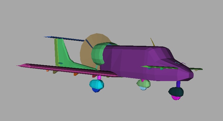

    ruwe 3d
    in deze staat 1/10 851 mm wingspan, 231 mm hoogte en 787 mm lang
    ff getest na instukken te hebben gehakt hoe zwaar hij zou zijn als ik hem van pla zou printen dan kom ik op een leeg gewicht van 1,2 kg ietsjes meer dan 1 rol filament.. too much dus ik zal hem nog meer moeten inkrimpen.. als ik de juiste grote gevonden heb zal ik hem gaan oppoetsen

    Waarom geen LW-PLA. Dat scheelt enorm in het gewicht. Ik heb al enkele vliegtuigen geprint die voor 90% uit LW-PLA gemaakt zijn en die vliegen prima en zijn ook behoorlijk sterk.

    Wellicht is ook juist iets groter gaan gunstiger voor de vleugelbelasting dan juist het model verkleinen.

    Ik teken eerst iets "volledig" 3d dan maak ik er vaak ribs van zowel vleugel als romp (dat print ik) en beleg de vleugels/romp met van alles wat ik voor handen kan krijgen.
    Dit doe ik omdat ik niet van uit ga dat een 3d geprinte vliegtuigje van minder dan 250 gram het eeuwige leven zal hebben en vaak ook om exprimentale vliegtuigen ga er van uit ga dat er enkele crashes zullen plaats vinden hoe goed je ook kunt vliegen.
    Afgelopen 3 maanden heb ik gevlogen met een su 26 belegt met karton van een oude playmobil doos (1 mm dik) en beplakt met weet niet de naam meer maar zelf klevend doorzichtige "plastic" dat ook gebruikt werd vroeger om school boeken mee te kaften. 248 gram vlieg klaar. 3d print alleen gebruikt om wing ribs te maken en schotjes voor de romp verder van plankjes hout (verf roerstokken)
    door pilot error was zijn laatste vlucht in de kliko maar wel veel lol gehad. Als ik die su 26 volledig had moeten 3d printen was ik 3.5 dag kwijt geweest (21x21x30) Mijn printer is niet heel snel maar wel heel nauwkeurig.
    Daar is pla lw te duur voor en heb het daarom ook niet in huis liggen maar als u mij de gegevens (gewicht per..) kunt op sturen van uw pla lw dan kan ik eens kijken wat het scheelt. Kan altijd een profieltje maken voor. Pla lw ook al heb ik het niet liggen

    Het vliegtuigje is real life kleiner dan menige 4 zitter single prop trekker config vliegtuigje.
    na wat verdere info te hebben gevonden ben ik er achter gekomen dat de fotos in bericht 1 van de vele varianten zijn. Er zijn varianten met een lycoming motor en dus andere cowling maar ook andere gevormde achter kanten (rondom de motor gedeelte)
    Ik heb reactie gehad vanuit het bedrijf.
    Het bedrijf is /was gelinkt aan de buran spacecraft.
    Hij heeft zeer grote flaps niet alleen tussen de romp gedeelte. De voorste vleugel is trim
    En niet zoals ik eerst vermoedde dat die tergelijker tijd zou bewegen wanneer de hoogte roer beweegt.
    De drijvers voor water landingen zijn ze niet aan toegekomen maar ik denk persoonlijk dat ze de nut niet van in zagen
    Afschrijf tijd van deze vliegtuigen was of is 3000 vluchten of 6000 uur.
    Snel is hij niet. Stall speed ligt rond de 112 km/p alleen was mij niet duidelijk of dit full flaps is of clean wing maar gezien de relatieve kleine / smalle vleugels denk ik full flaps.
