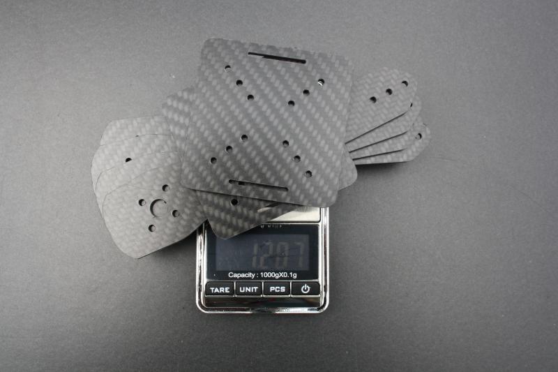

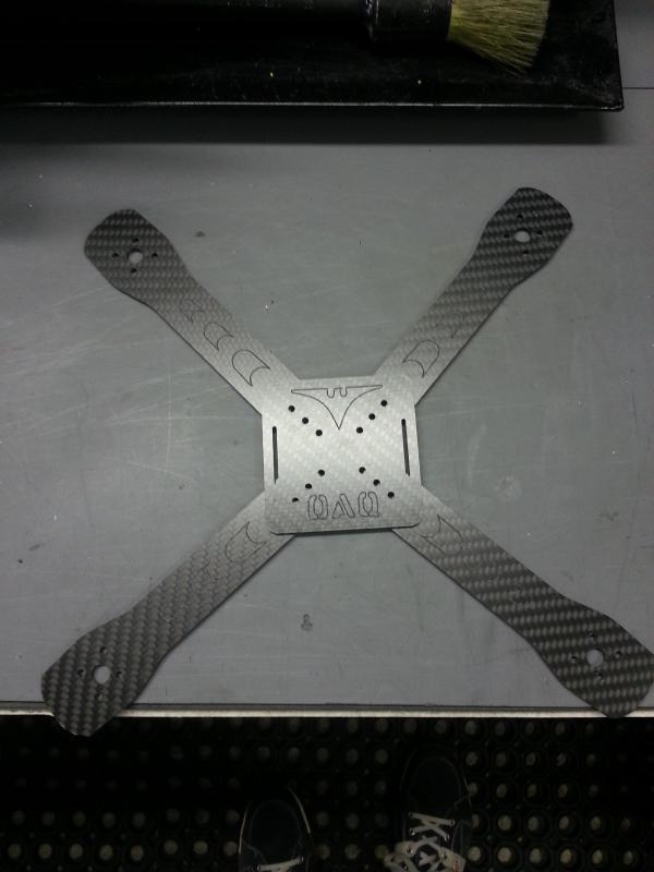

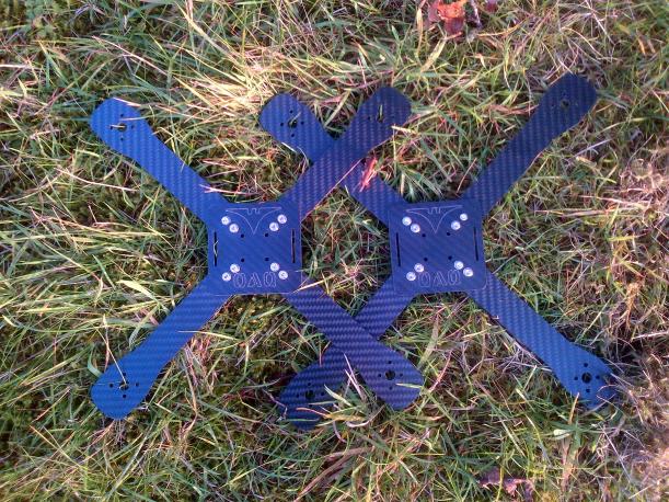

    Heel snel frame, het is al onderweg ! De armen en de centerplaaten zijn 3,2mm carbon. Ik verwacht dat het één heel stevig quadje wordt.
    foto van Slotracers vers uit de frees

    Ziet er goed uit! Denk dat je hem misschien beter kan beperken tot 6inch props? Daardoor zal het steviger blijven.

    Daar is geen twijfel over als het frame kleiner is met lichtere motoren wordt het zeker steviger. De centerplaten zijn 3,2mm dik ik tel 5 lagen carbon, het frame voelt erg sterk. Met 8'' en 7'' boven gras gevlogen gaat het de impacts verdragen of de motoren dit ook gaan doen is ten tweede. ik wil de 7'' 4S 2206 1500kv gaan vliegen en hoop hier serieuze snelheden te kunnen behaleen. Voor als je begint met acro vliegen is een 8'' 3S 2206 1500kv prettig geeft extra reactie tijd. Het tweede frame is voor mijn vliegmaat die zo van zweefvliegen in acro quads duikt, wordt en makie Jambo :p
    Als het niet de gewenste snelhijd geeft ga ik naar 2206 1900kv 4S 6'' maar ik wil deze motoren eigenlijk op mijn FPV spider binden met 4S 6" en een frame hoogte van 25mm wordt het een killer spider.

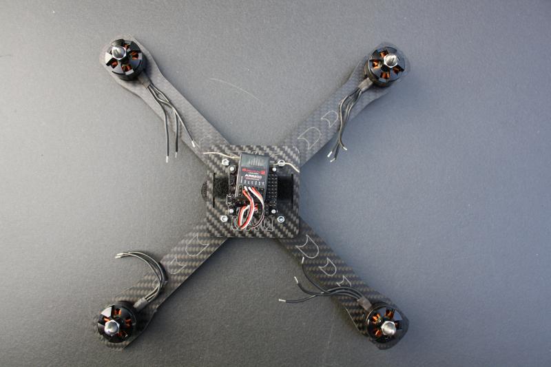

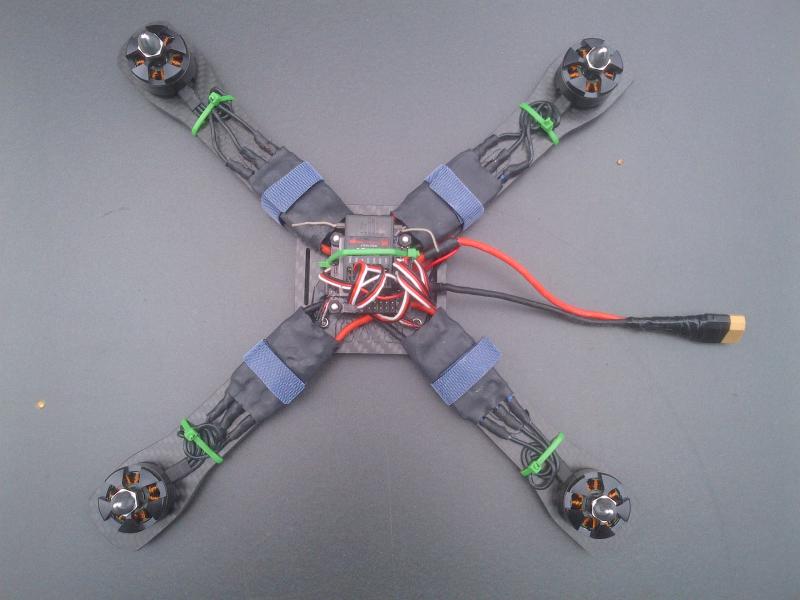

    De progressie van vandaag. Eerst de motoren bevestigt heli style. Daarna de tijdelijke ESC gemonteerd dit zijn 30A redbrick waarvan de koelplaten verwijdert zijn . Motoren de eerdergenoemde EMAX MT2206 1500kv, bordje multiwii SE 3.0, RX Spektrum AR6200.

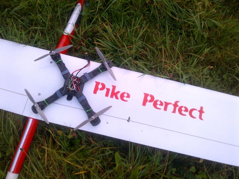

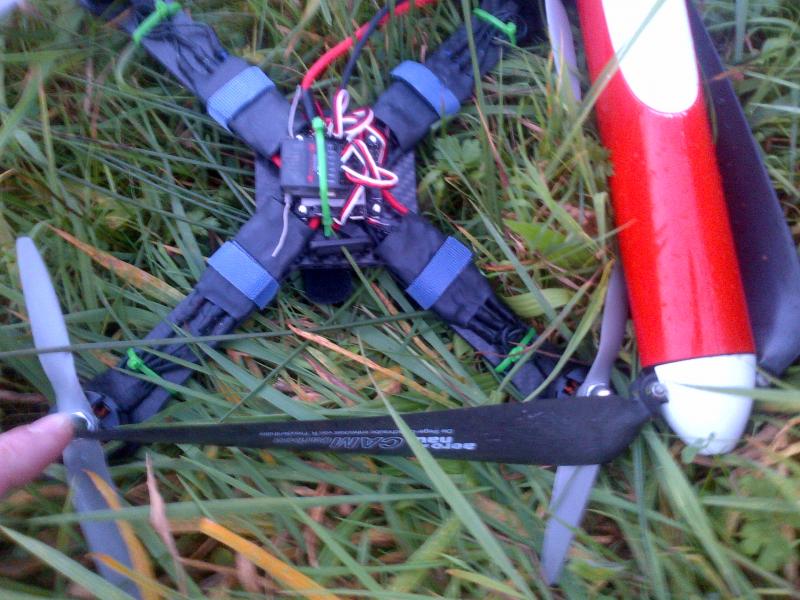

    Zo net met 6’’ en 1300mah 4S uit de Pike Perfect van Jambo getest. Ondanks dat de pros te klein zijn en de lipo te zwaar vloog het best aardig. Ik hoop snel 1000mah 4S met 7'' test te vliegen.

    Zojuist de eerste vlucht gedaan met nog wel de verkeerde propellers 6'' maar met de 1000mah 4S lipo. Dit geeft een gebrek aan snelheid maar rollen als een bal !
