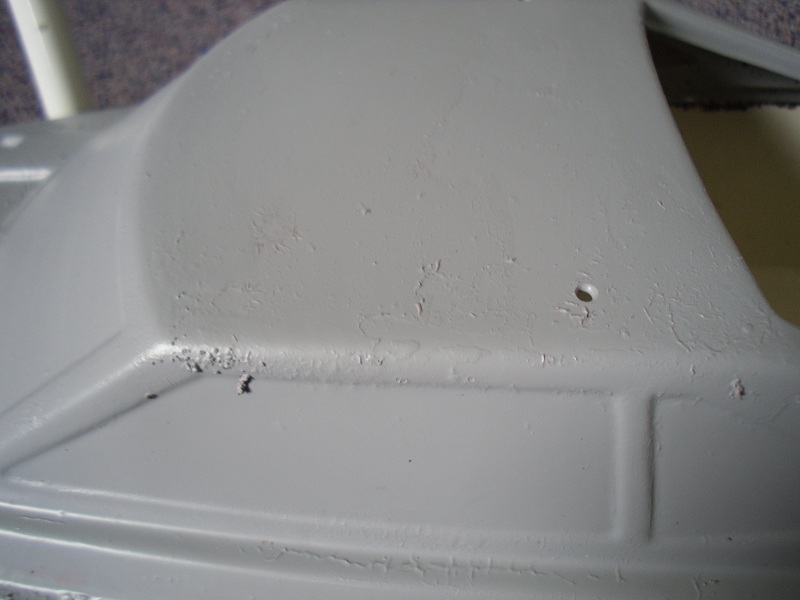

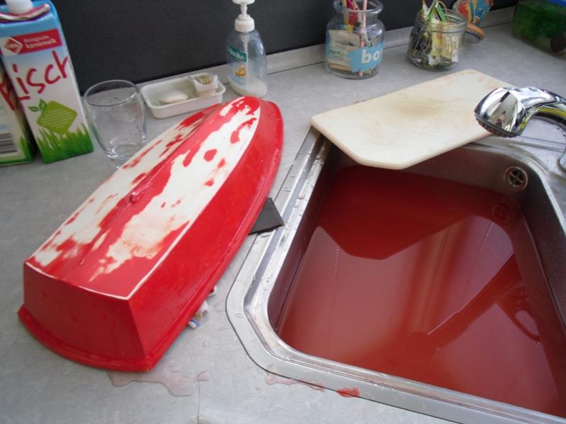

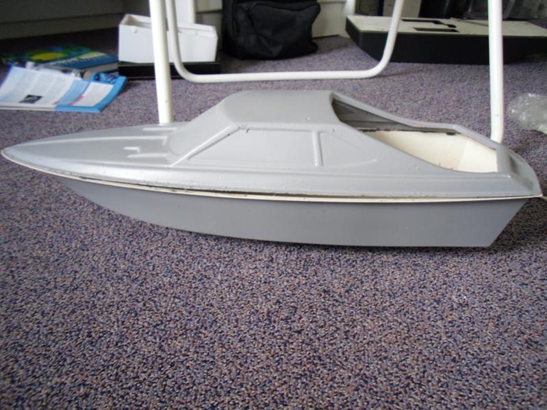

    [​IMG]
    de katja zoals ik hem nu heb en alles dat ik nu heb
    [​IMG] [​IMG]
    en de fouten in de verf de romp heb ik in het rood gekregen zoals al eerder te zien was maar de opbouw was al gespoten en slecht!

    hoe komt zoiets eigenlijk te slechte ondergrond of de spuitbus die te oud is??
  15. jes
    jes
    Lid geworden:
    13 mei 2010
    Berichten:
    241
    Locatie:
    papenderecht
    slechte vuile/vettige ondergrond lijkt mij het jammere is dat de ramen ook niet meer te redden waren

    hallo jes
    gewoon een vod met rem olie er op en er komt niets aan je ramen
    de verf lost er zo door op
    gewoon de verf er mee insmeren en laten weken voor een paar uur
    en de verf komt er zo vanaf
    daarna goed ontvetten met wasbenzine voor het opnieuw verven
    gr raf
