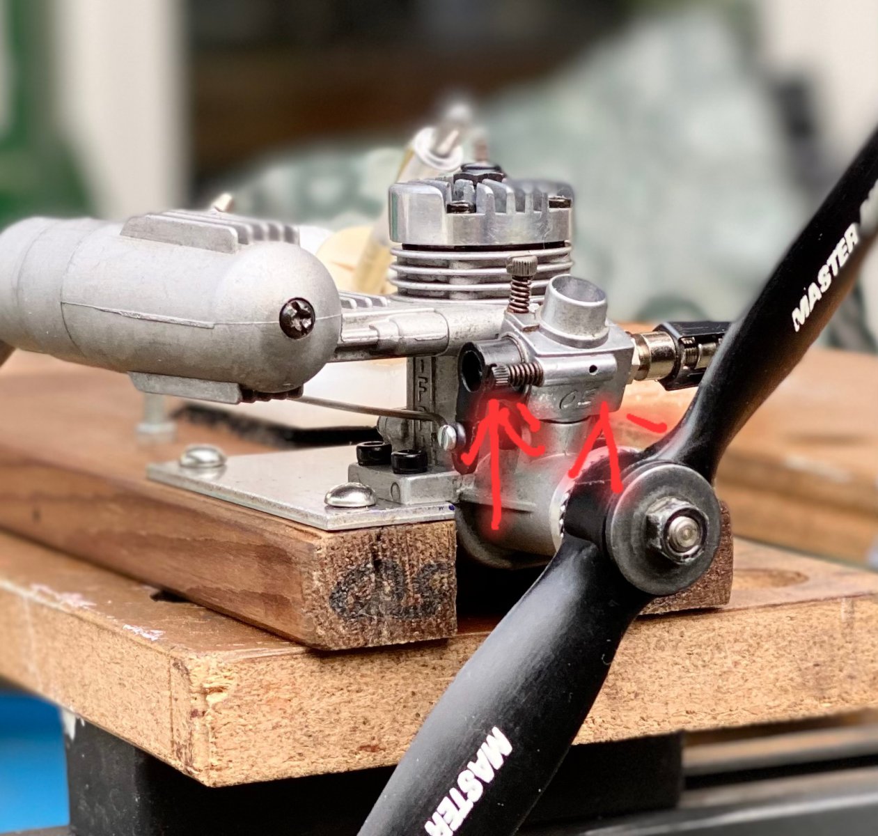

    Ik bedoel trouwens voor de extra duidelijkheid het schroefje bij de linker pijl en het gaatje bij de rechterpijl.
    wvr vindt dit leuk.
  12. wvr
    wvr
    12 mei 2003
    2.948
    Velserbroek
    goeie aanvulling... die andere schroef-met-veer is om de gas-schuif te blokkeren. Dat heeft geen enkele invloed op je afstelling!
