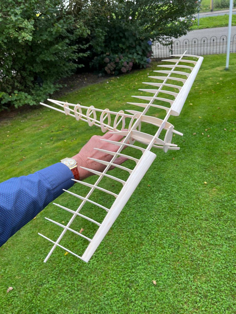

    De eerste ripjes in positie gebracht en verlijmd met de hoofdligger en de voorste onderligger.
    Vlakke bovenkant van de vleugel en onderkant met
    V-vorm.

    Eerste neuslijst in vorm gebogen en nu laten drogen.
    Daarna eenvoudig over de voorkant van de vleugel schuiven en verlijmen met de ripjes.
    Zeer lichte constructie samen met de webbing tussen de voorste liggers, boven en onder, van de vleugel. IMG_20240922_173123.jpg IMG_20240922_173139.jpg IMG_20240922_173146.jpg IMG_20240922_173202.jpg

    Neuslijst van 1 mm balsa en geschuurd tot een dikte van ongeveer 0,5 mm.
