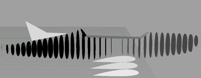

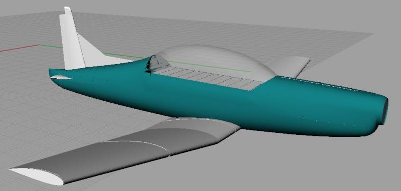

3D tekeningen.

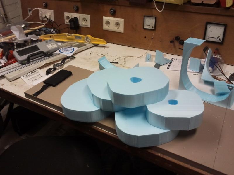

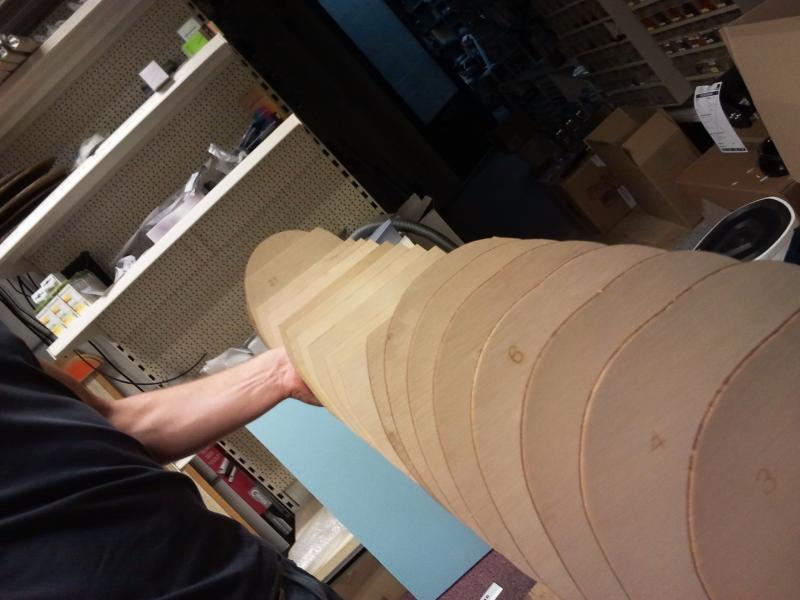

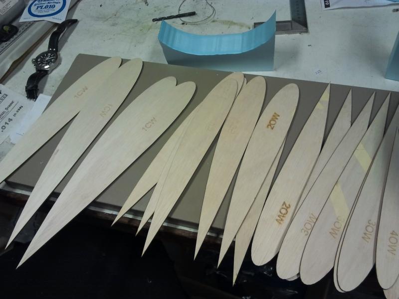

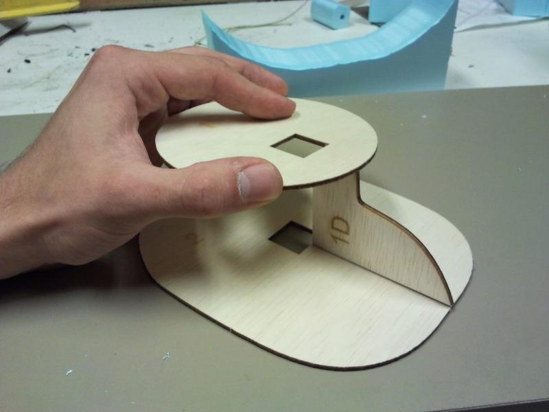

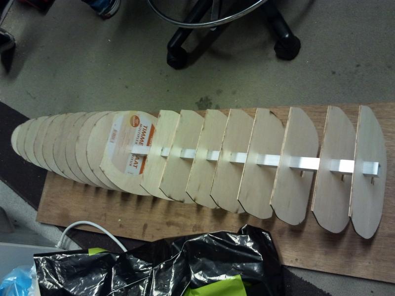

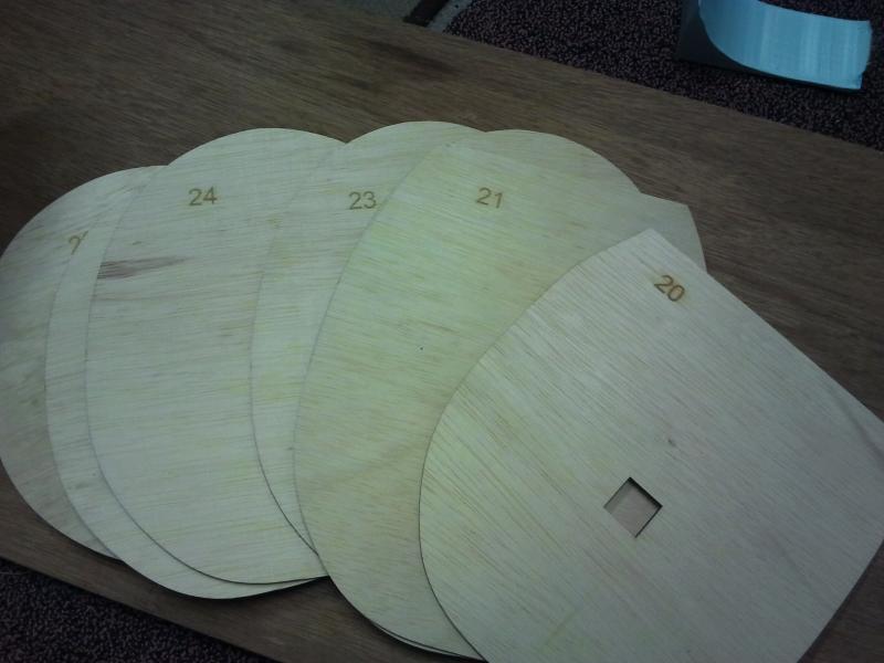

Een poging tot het maken van een mal.

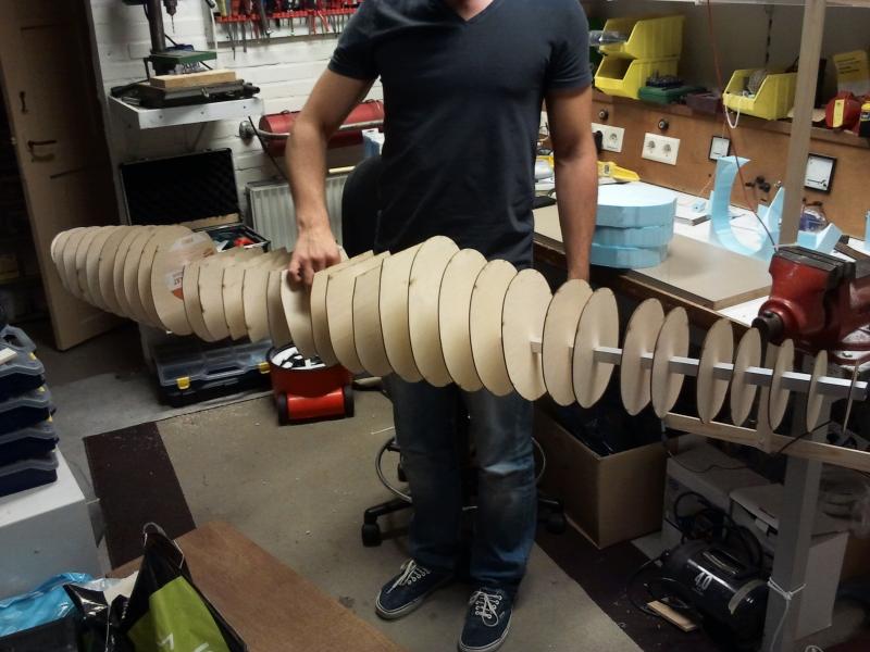

Alle ribben uitgelaserd.

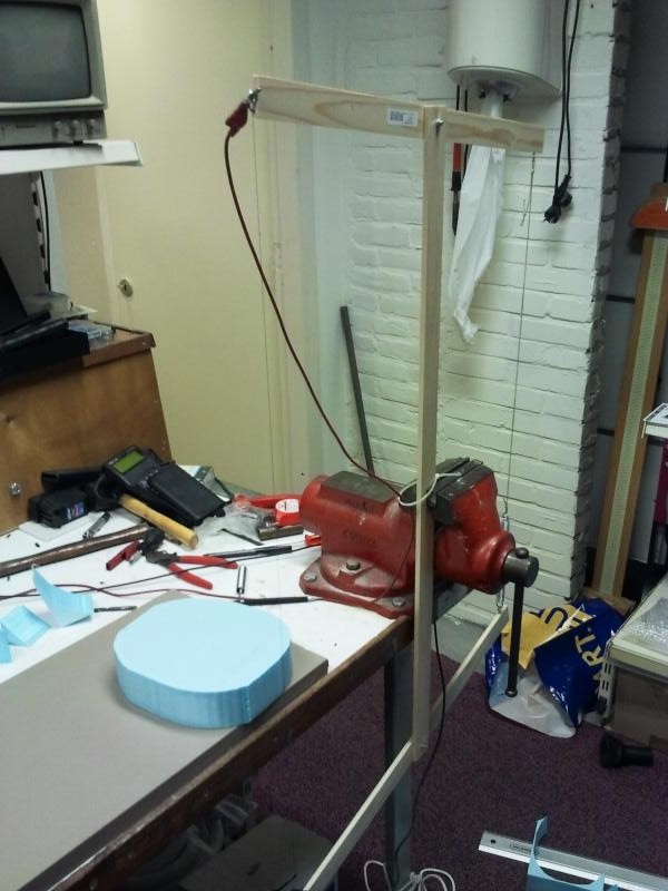

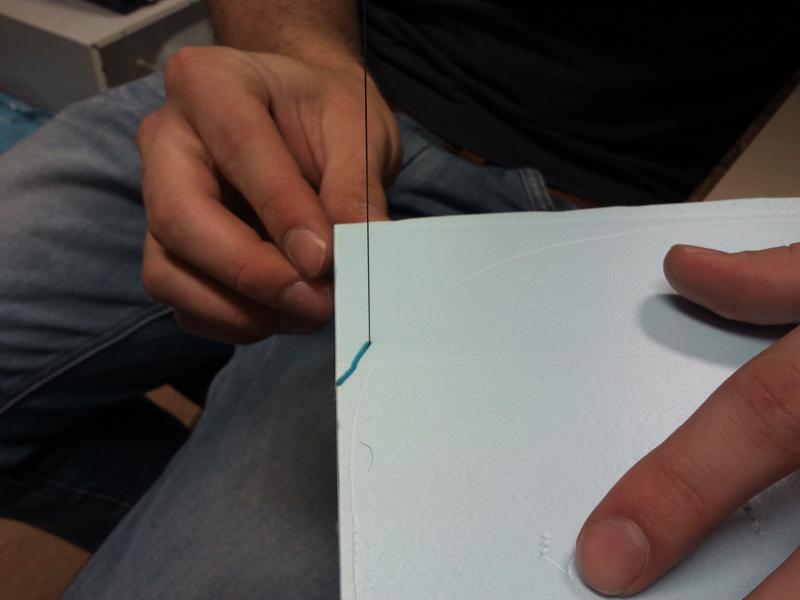

Onze homemade hotwirebow:
