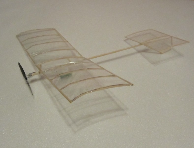

    Inmiddels ben ik verder gegaan op zoek naar nog meer vliegtijd en een aantal leuke ontdekkingen gedaan. Vandaag weer gevlogen en een tijd >1:30 (m:ss) neergezet (waarop het vliegtuigje een tussenstop op het dak van de buren maakte :)).
    De rol van het richtingroer
    Het richting-roer is inmiddels verkleind om de bocht minder scherp te maken.

    Eric, wat een leuk project! Ik heb nog wat van dit soort componenten liggen, misschien moet ik ook eens wat proberen. Maar ik geloof nooit dat ik de vluchtduur kan halen die jij er uit weet te halen.

    @Moerman,
    Persoonlijk heb ik veel bijgeleerd over de noodzaak van asymmetrie bij het bouwen van dit soort lichtgewicht vliegtuigjes.
    PS
    1. persoonlijk vind ik het bouwen zonder elastiek een verademing
    2. met een oude servo-motor staat de besttijd op 0:44 (m:ss)
