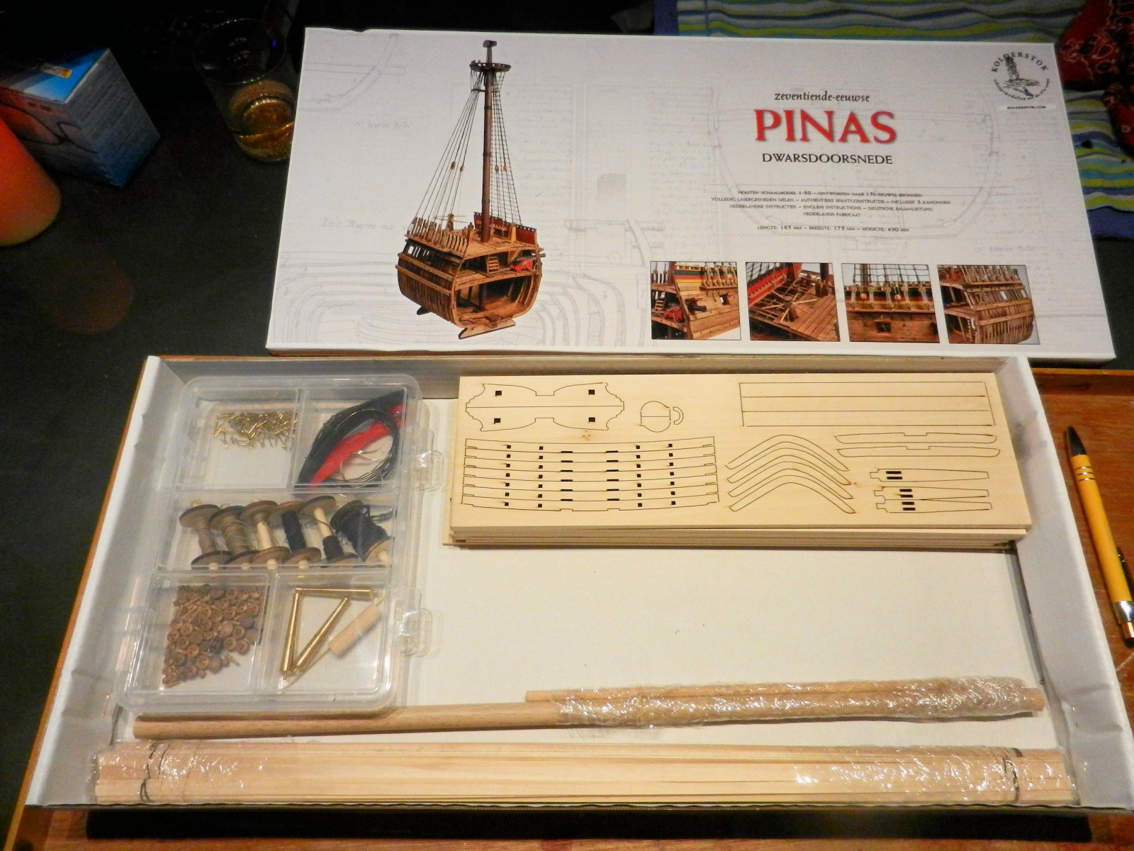

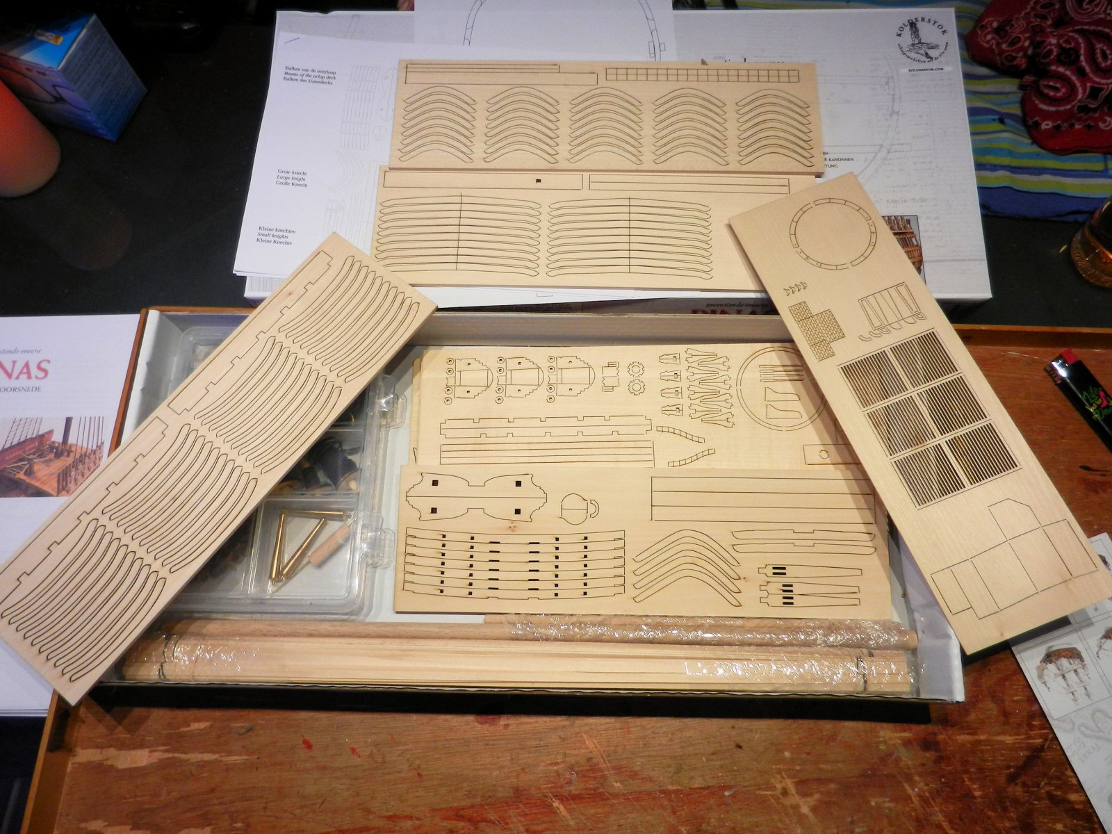

    Dinsdag heb ik het pakket gekregen, en natuurlijk gelijk de doos opengemaakt, hier eerst een paar foto's van dit prima uitziende pakket
    Het ziet er prima uit, en wat ik een heel groot voordeel vind, er zit helemaal geen triplex in.

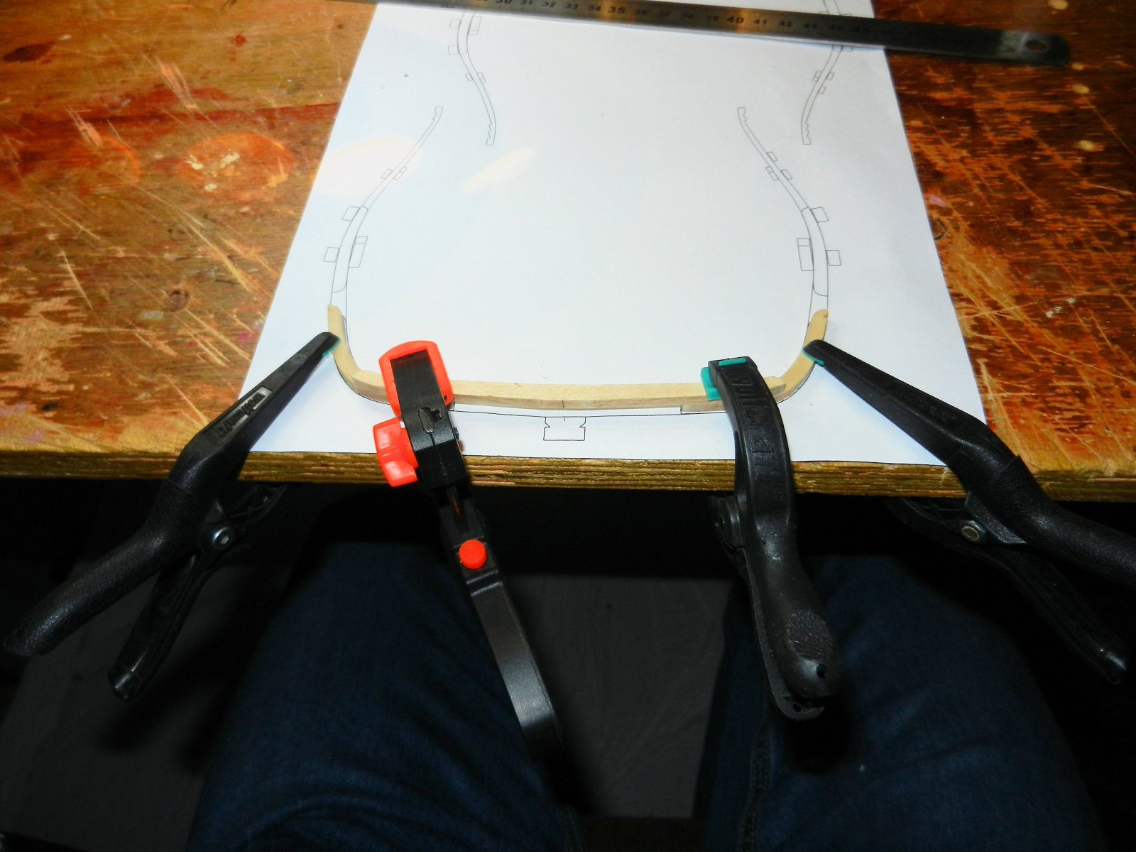

    en vandaag ben ik begonnen om de eerste spantdelen in elkaar te plakken, dus de buikstukken en de benodigde zitters uit de plaat gehaald en schoon gemaakt, volgens bouwbeschrijving in elkaar geplakt, en na controle van de breedte maat, gelijk weer uit elkaar gehaald.
    Aangezien mijn ogen wat slechter zijn als gewenst, heb ik de manier van in elkaar plakken iets gewijzigd.
    Eerst heb ik de zitters met klemmen op de tekening gezet, waarna ik de maat kon controleren, en daarna heb ik het buikstuk erop geplakt
    Dit was voor mij de betere manier om dit te doen.

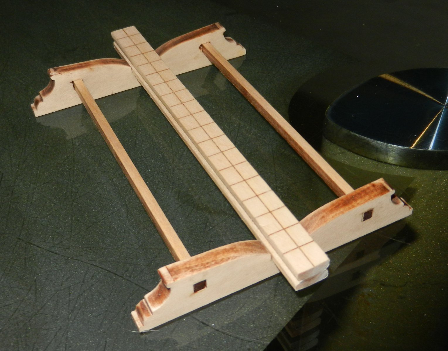

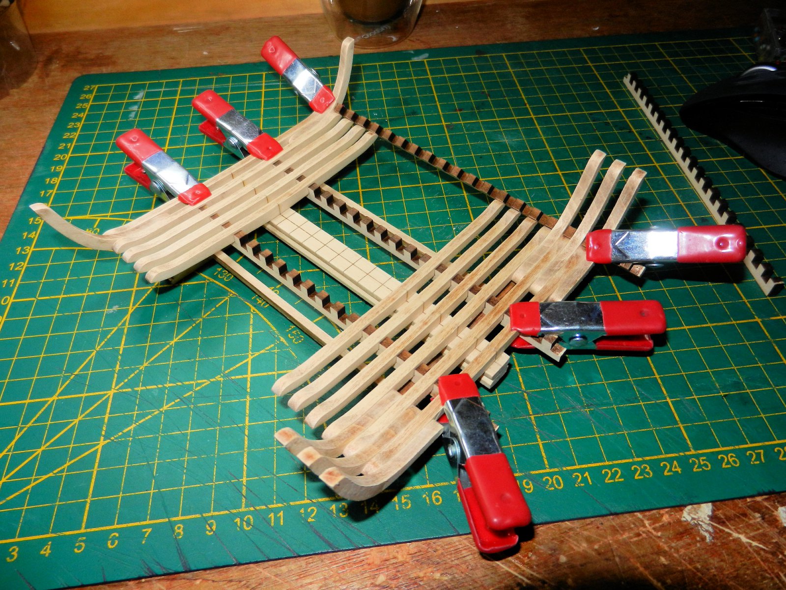

    Ik dacht dat ik lekker bezig was, ik had de buikstukken op de kiel geplakt, en intussen had ik de zitters schoongemaakt,en gedachteloos de zitters tussen de buikstukken geplakt.
    Uitermate dom natuurlijk.
    Dit was halverwege,
    Ik had ze in elkaar zitten, en ik bekeek het hele zaakje en toen heb ik hem omgedraaid, dus de zitters op de plank en de kiel bovenaan.
    En dat leek helemaal nergens op.

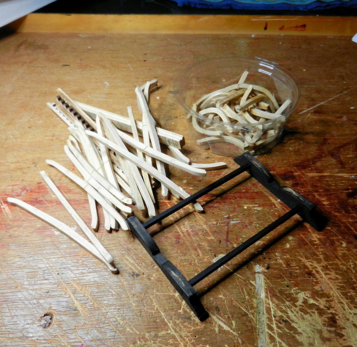

    Dat ding wiebelde alle kanten op 4 mm verschil tussen de hoekpunten. Zij was helemaal scheefgetrokken omdat ik de beplanking er eerst niet opgezet had, zoals in de bouwbeschrijving staat.:eek::eek:
    Ik heb geprobeerd om het te redden, met behulp van een pot pindakaas,
    maar helaas, dus een beker water en een kwast gepakt, en dit was het resultaat.
    En ik begin gewoon weer overnieuw,
    Ik hoop dat ik de volgende keer een beter resultaat kan laten zien, en dat zal vast, want in het vervolg eerst de bouwbeschrijving bekijken, en dan pas doen:p:p
