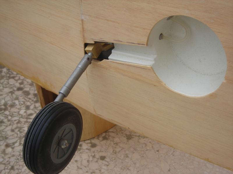

Een paar jaar geleden heb ik de Cockpit Kap, Motorkap, Schaal uitlaatjes en machine guns gekocht van Richard Rawle. De neus van de Pica ziet er niet uit, en de cockpit frames in de kap zijn veel te grof. Het onderstel wat ik had ingebouwd, is van Eurokit, en ik besloten om die er niet uit te halen.

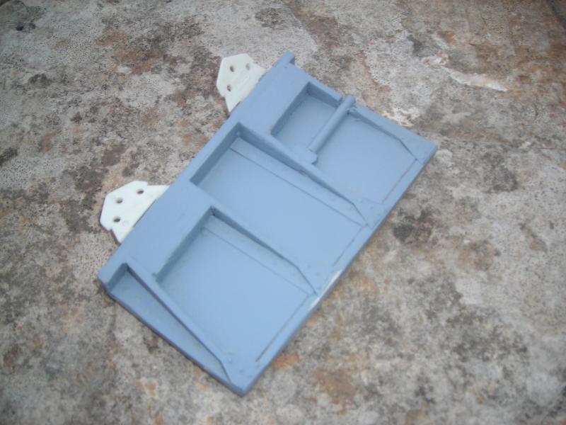

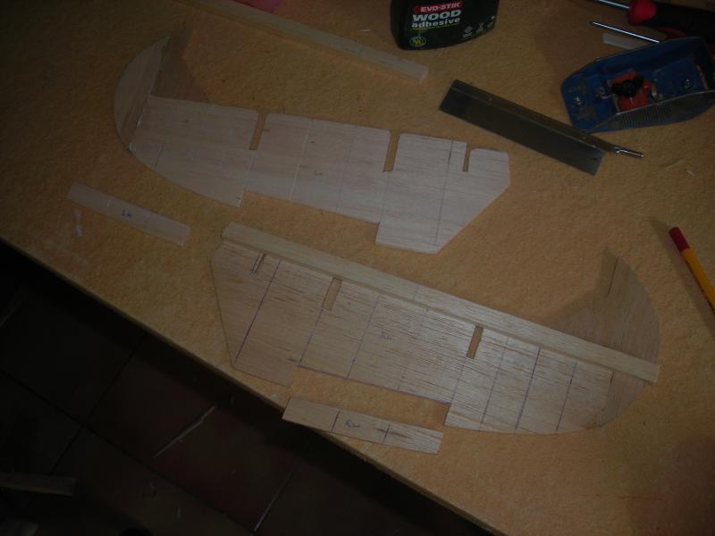

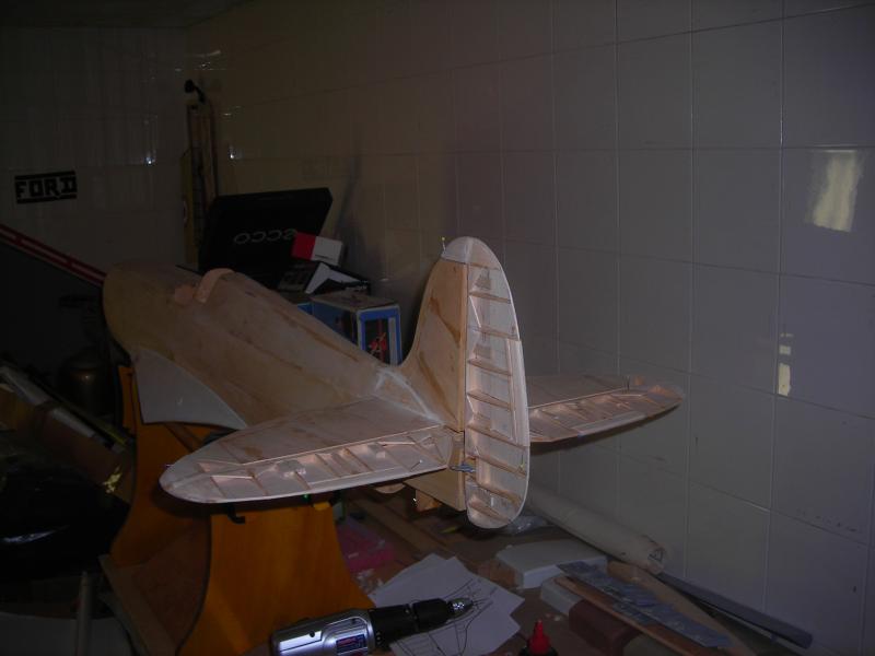

de orginele hoogteroer delen en richtingroer zijn in de afvalbak verdwenen. De Pica roeren zijn volledig ingedekt. Heb het 3 zijden aanzicht uitvergroot met het kopiermachine.
full
full

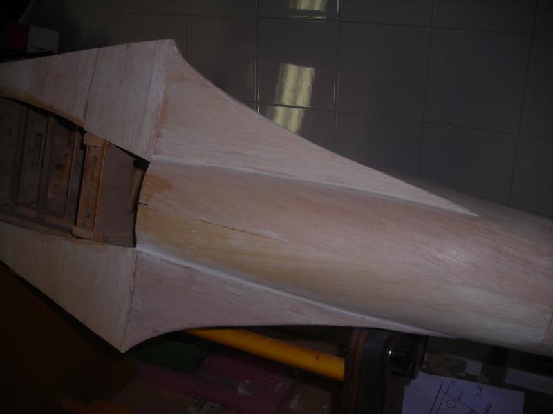

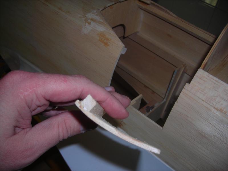

Ook was de romp-vleugel 'fairing' beschadigt. Na wat werk een redelijk resultaat. De fairing vorm aan de romp onderkant is niet schaal, een bekende afwijking in de Pica Spit. Brian Taylor en Mick Reeves Spitfires zijn veel beter.
full

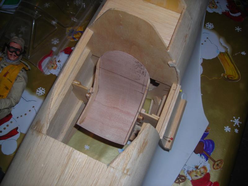

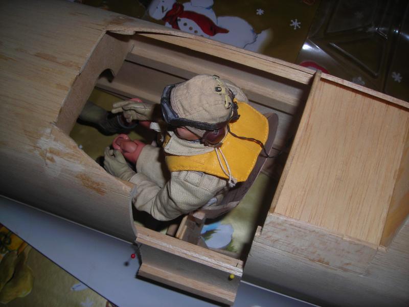

De eerste stappen gemaakt om toch een redelijke cockpit in te bouwen. Maak het zelf, behalve het instrumenten paneel die ik bij Mick Reeves heb besteld, samen met de canopy rail en 1:5 pink tapes.
full
full
full
full
full

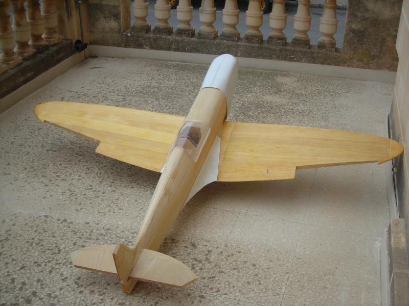

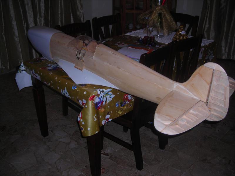

Het resulaat tot nu:
full
wordt vervolgt

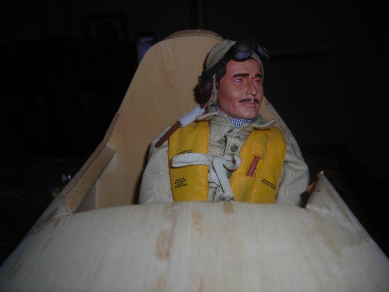

Da`s een flinke Spit! Donald Moore zit prima in de cockpit!

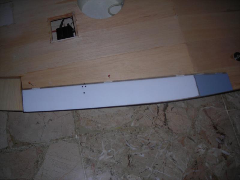

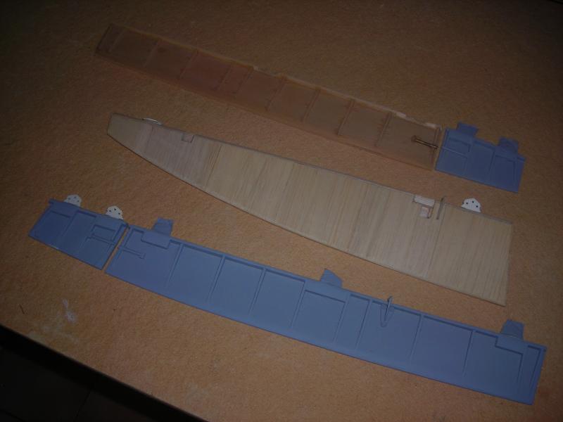

Ram6, je flaps jaren geleden van 'liteply gemaakt'. Zijn niet krom getrokken, dus heb ik besloten ze te gebruiken. De strips en plaatjes zijn gemaakt van glad tekenpapier.

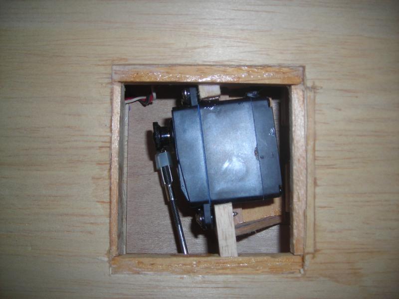

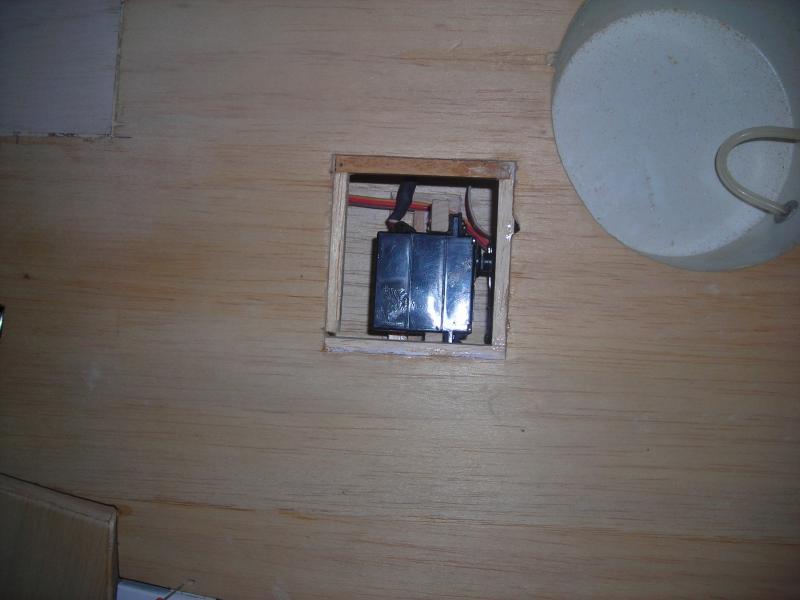

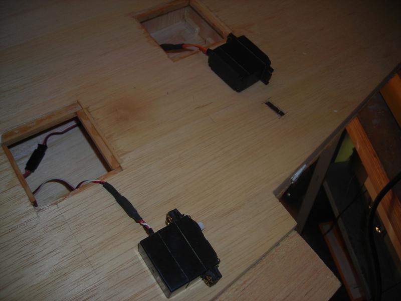

Ondertussen de bedrading van de flap en rolroer servo's gesoldeerd, en rolroer servo's ingebouwd.
full
full
full

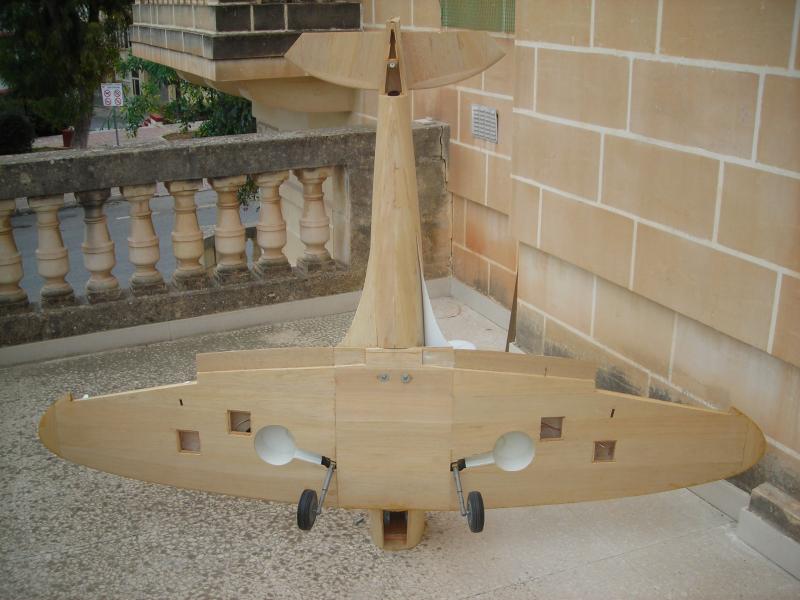

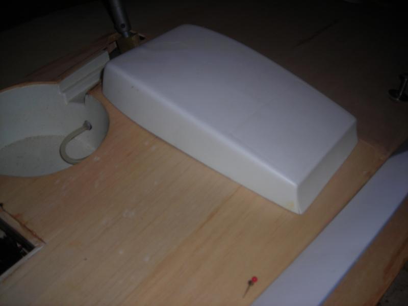

vanavond heb ik wat tijd om aan de flap servo installatie te werken. Ondertussen wat zitten piekeren over de koeling van de motor, wat zeker een probleem is in dit klimaat. Zit erover te dubben om de vleugel aan te passen, om de 'hete' lucht van de motor af te voeren via de koelers die geinstalleerd zijn onder de vleugel.....maar wat over de inlaat voor de koeling?

één inlaat als inlaat en één als uitlaat?
Zeg maar, links erin en rechts eruit?
of is dit te simpel gedacht.
groeten John
Flaps en Koelers
John, geen slecht idee. Maar wel een lange weg naar de motor en terug. Misschien er een elektrisch fan erin om de lucht toevoer te helpen.

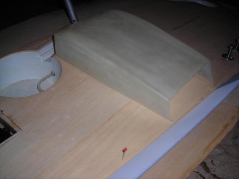

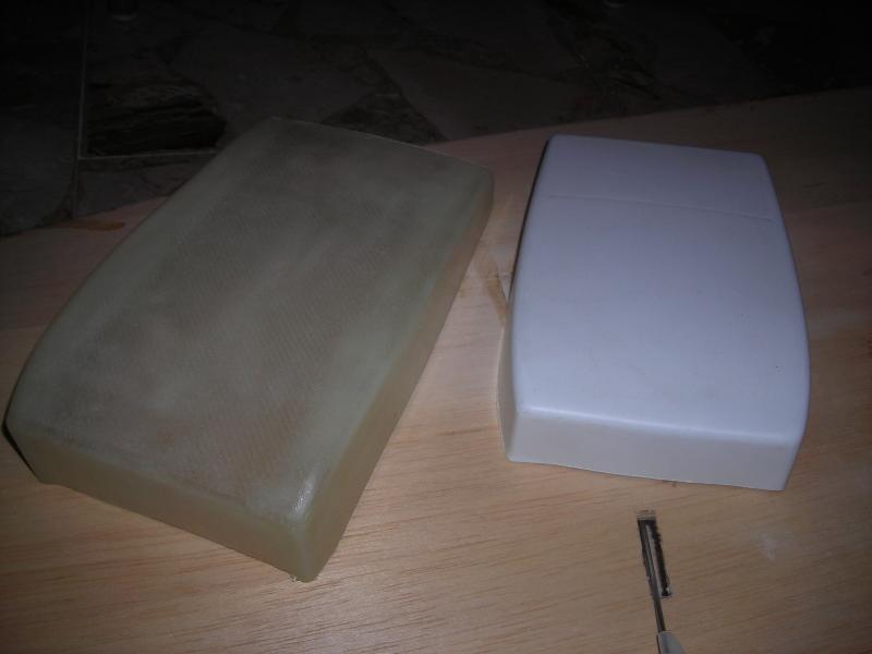

Voor de vergelijking de originele (ABS of zo) naast de Richard Rawle koeler. Beide 1:5 maar wat een verschil. Ik heb de RR uitvoering nog na gemeten, maar op het gezicht in vergelijking met het 3 zijden aanzicht is ie goed.
full
full
full

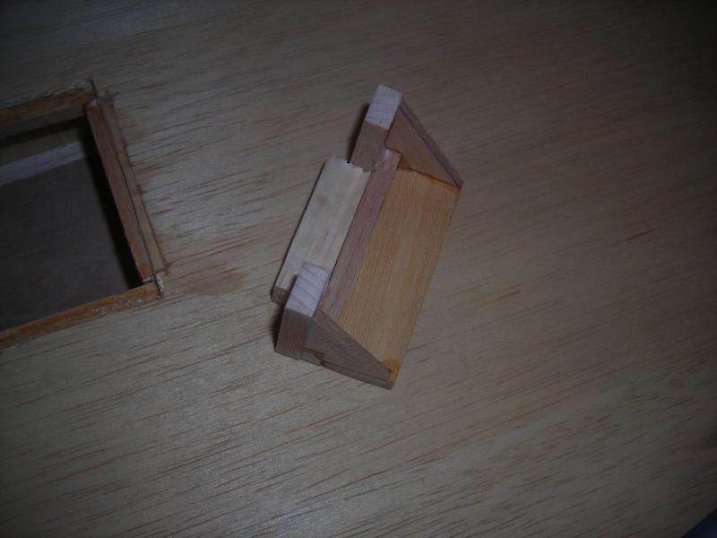

Ondertussen de eerste flap servo geplaatst, en wat geknoeit om de stang voor de aansturing op de juiste maat te krijgen. Flap uitslag 'up' is goed, 'down' moet meer (schaal) maar volgens instructies is het goed.
full
full
full
Morgen de andere zijde. Daarna kan ik beginnen aan de afwerking van de flaps.

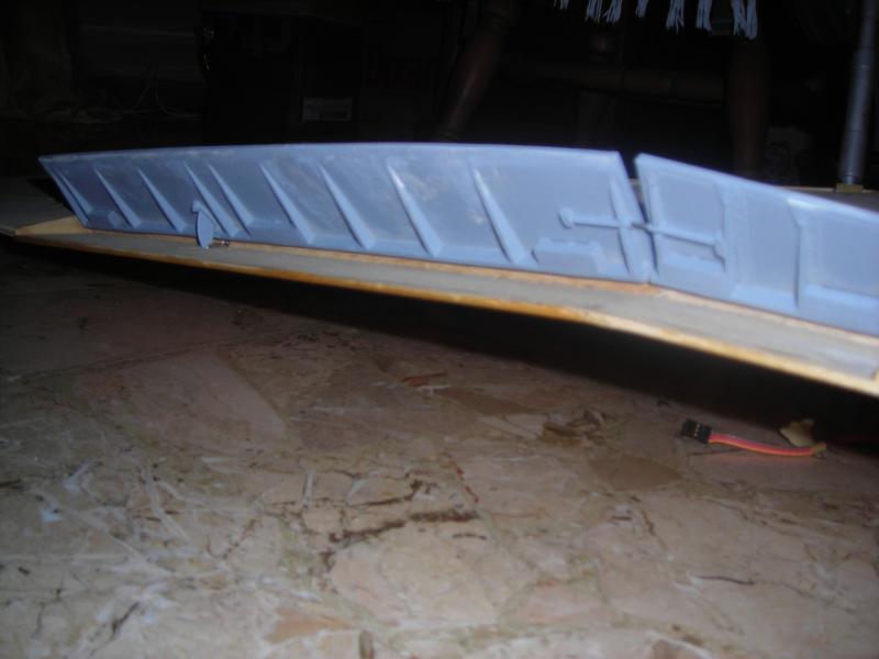

Ik had een vraagje over de aansturing van de flaps, ik zie dat dit 2 apparte stukken per vleugelhelft zijn, hoe breng je die beweging over van het enne op het andere stuk?
Is dat een pijpje met een asjes erin dat los in elkaar zit en zo in elkaar kunnen bewegen om de uitelkaar gaande flaps te kunnen sturen?

klopt, de kleine flap wordt aangedreven door de buitenste met een 'vrije' verenstaal 2 mm pen in messing bussen. Werkt goed en geen speling.
