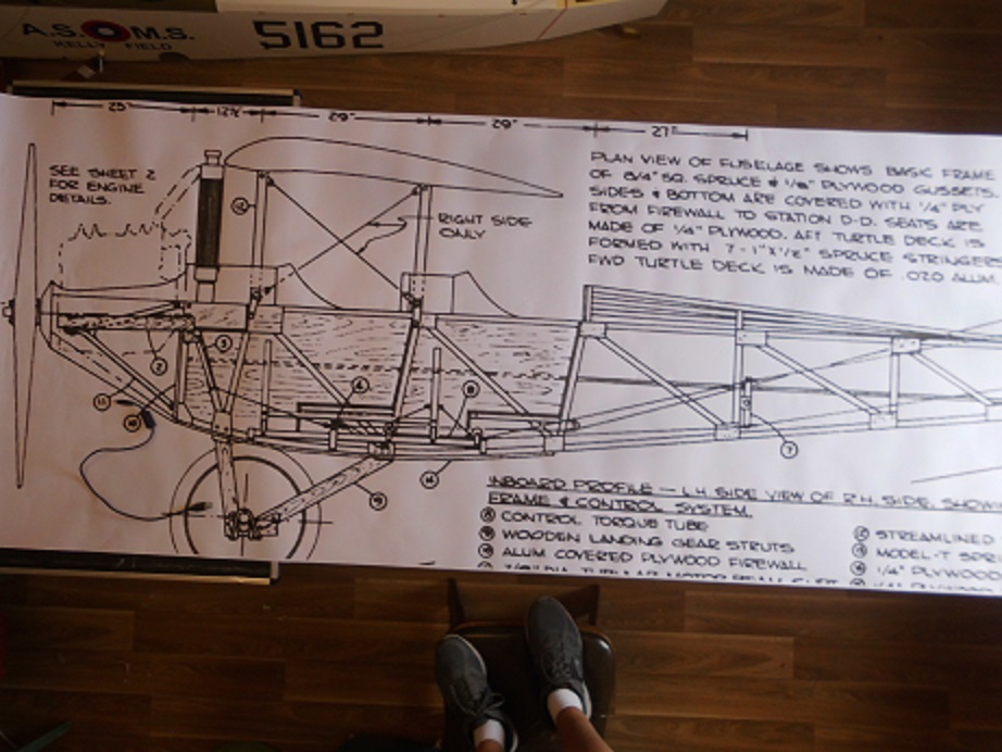

    So Freunde ,ich wollte ja eigentlich die Sikorsky S 16 bauen,habe aber beschlossen ,doch zuerst die Pietenpol Aircamper zu bauen[​IMG]
    Der Flieger bekommt den Maßstab: 1 /2,2 das bedeutet: 3.98m Spannweite ,bei einer Rumpflänge von 2,4m.
    Motor wird ein ZG 38 mit Getriebe , Valach oder einen Roto reihen Viertakter,das entscheidet mein Geldbeutel[​IMG][​IMG]
    Baubeginn? Heute[​IMG] ich werde mit dem Rumpf anfangen,das Finish steht noch nicht fest,da es viele Versionen gibt, das Finish Miss Forever Joung ist zwar schön,aber mir dann doch zu Modern.Ich werde mehrere Finish Optionen wählen,und euch mit bestimmen lassen[​IMG]
    images (4).jpg images (5).jpg images.jpg Bekijk bijlage 376940 images (2).jpg Bekijk bijlage 376942 DSCI4850.JPG DSCI4851.JPG

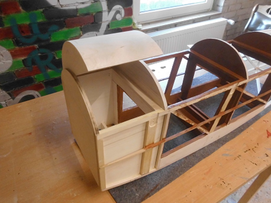

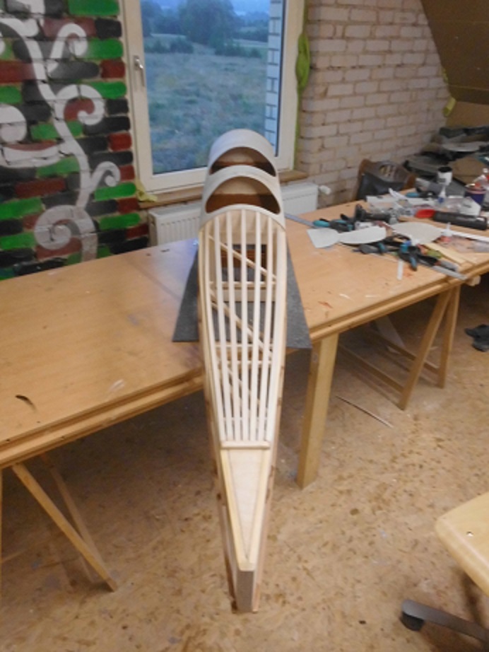

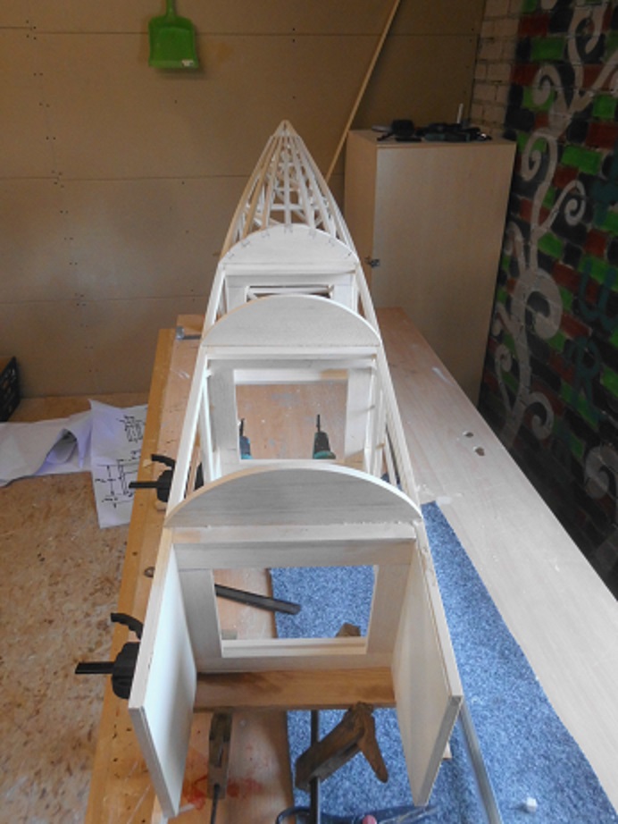

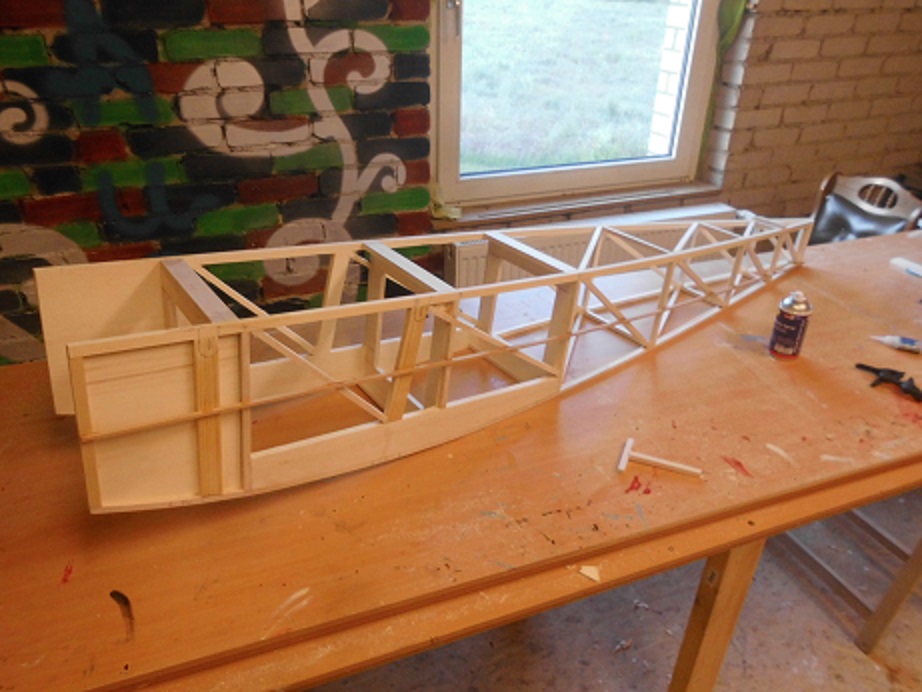

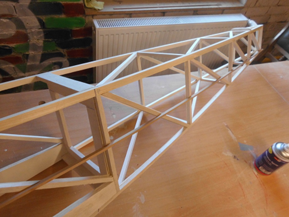

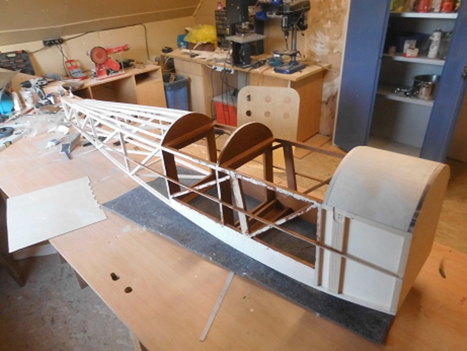

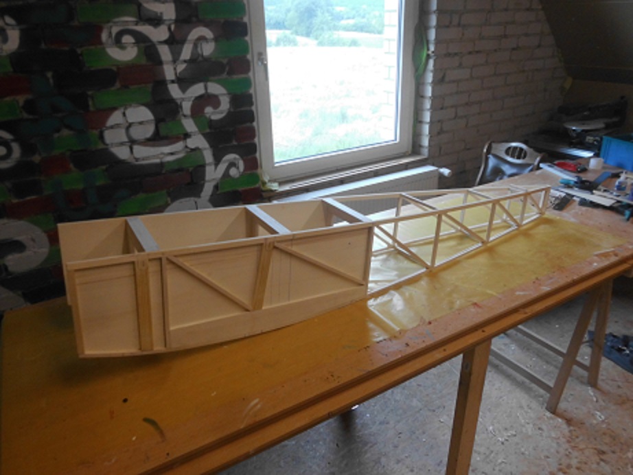

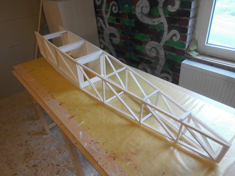

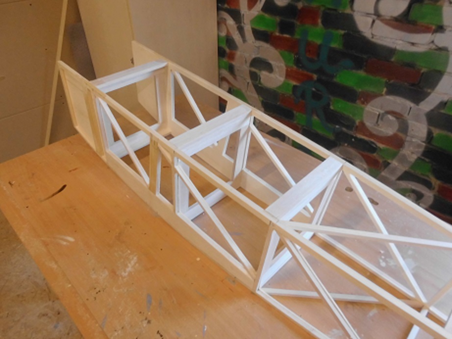

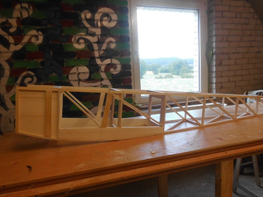

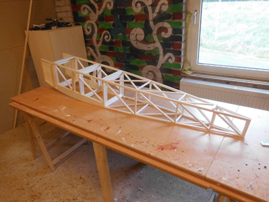

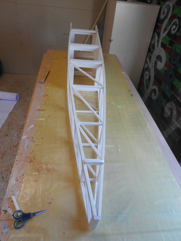

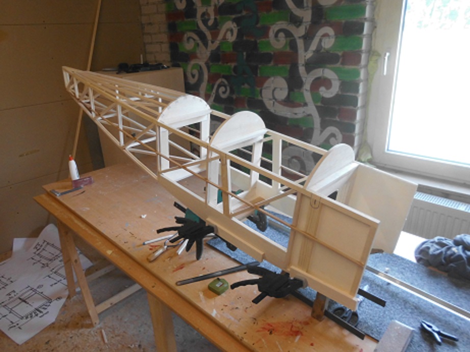

    Guten Abend.So der Rumpf ist soweit fertig,das ich morgen die Rundspanten einsetzen kann:)Gewicht im Moment 1,4 Kilo DSCI4853.JPG DSCI4854.JPG DSCI4856.JPG DSCI4857.JPG DSCI4859.JPG DSCI4860.JPG DSCI4861.JPG DSCI4864.JPG DSCI4866.JPG DSCI4867.JPG

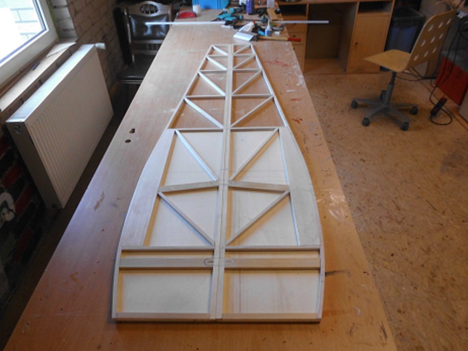

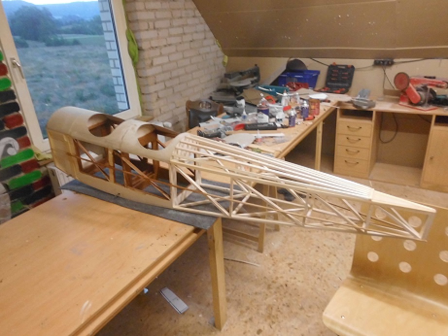

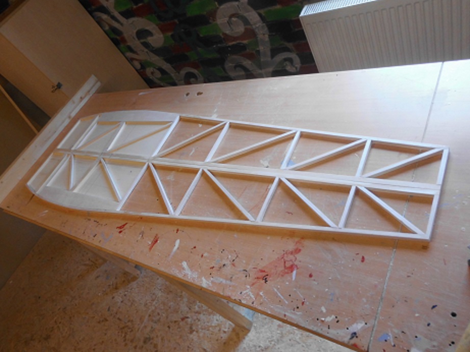

    der Rest

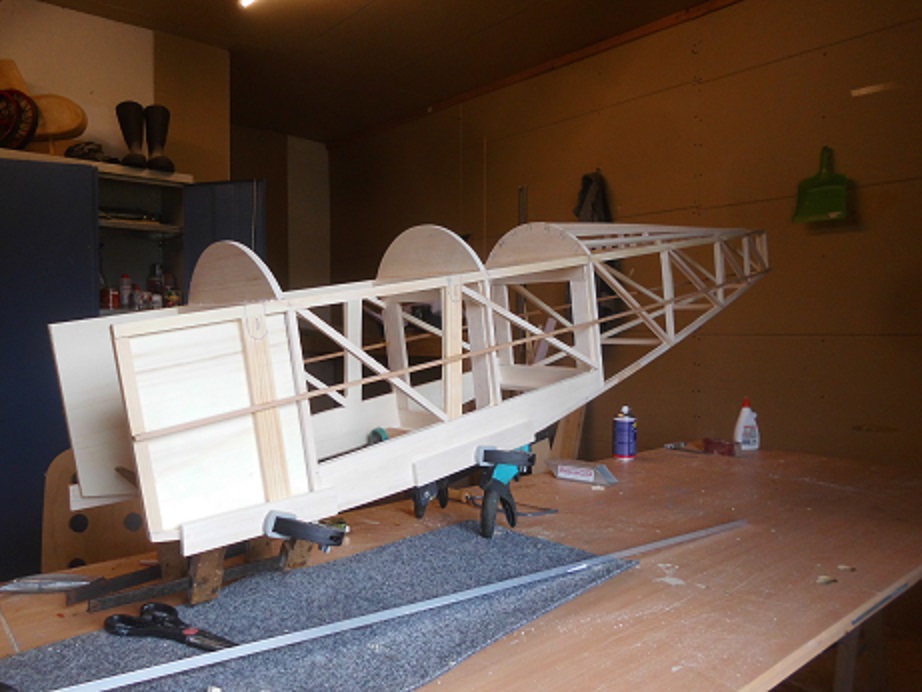

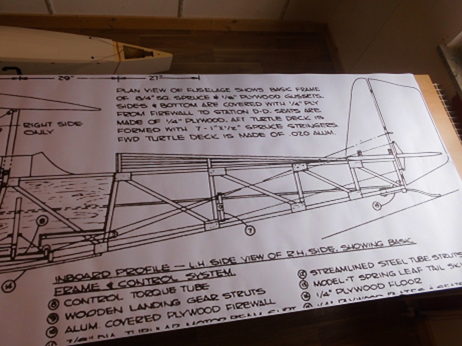

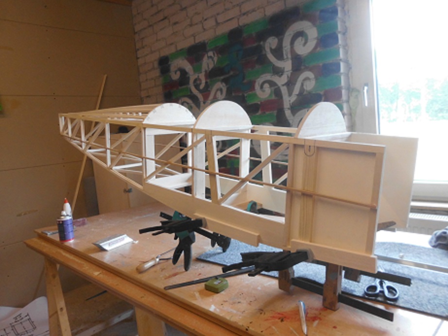

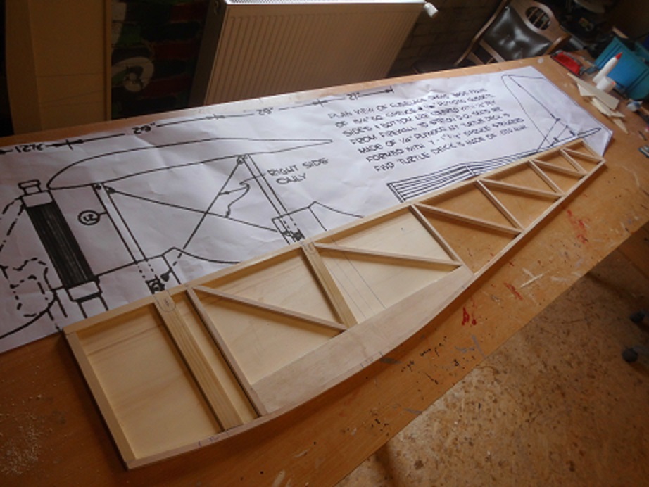

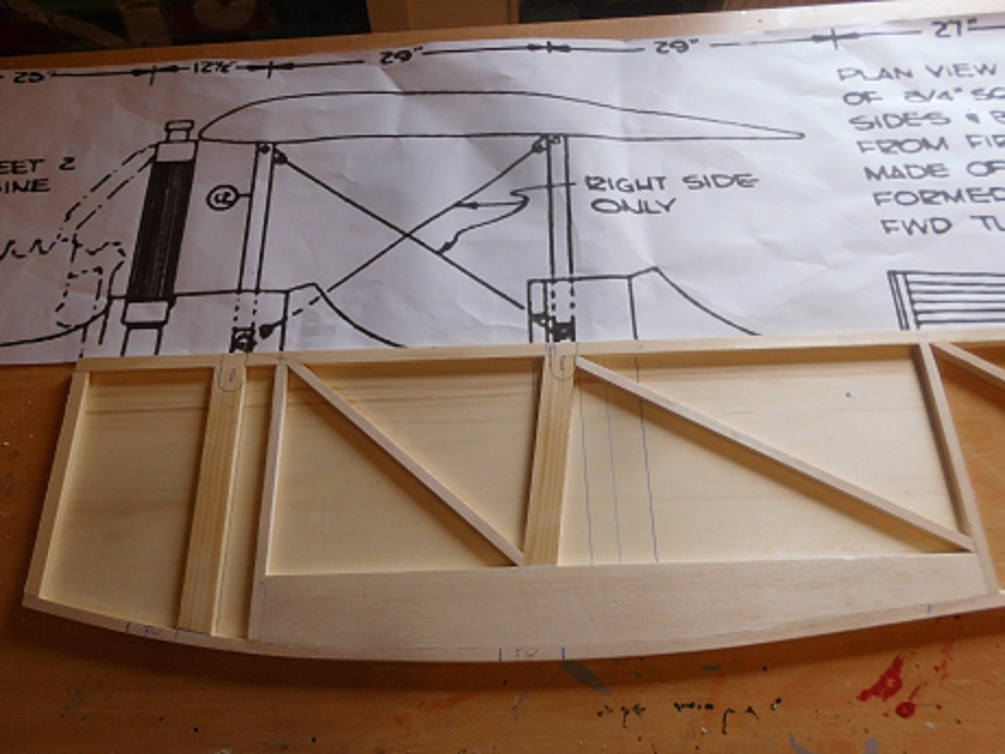

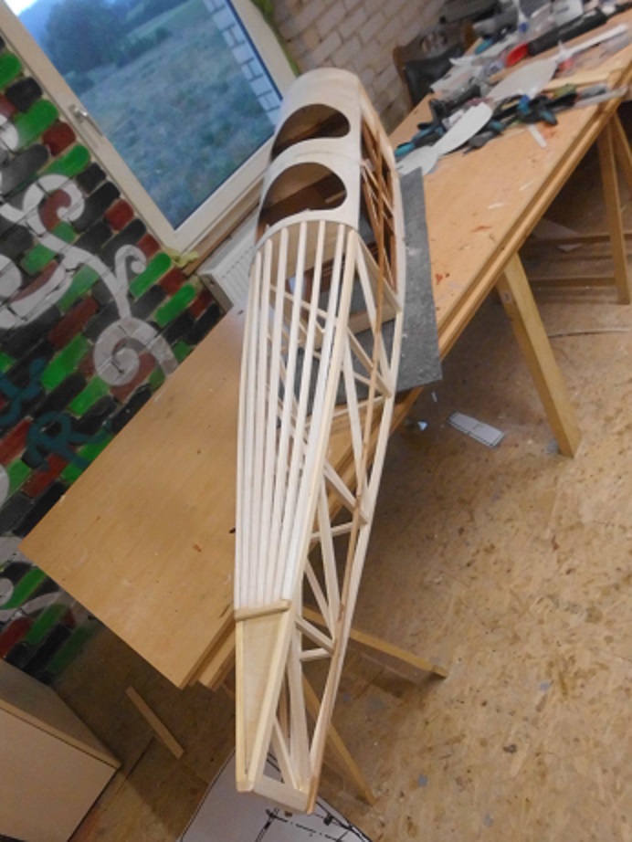

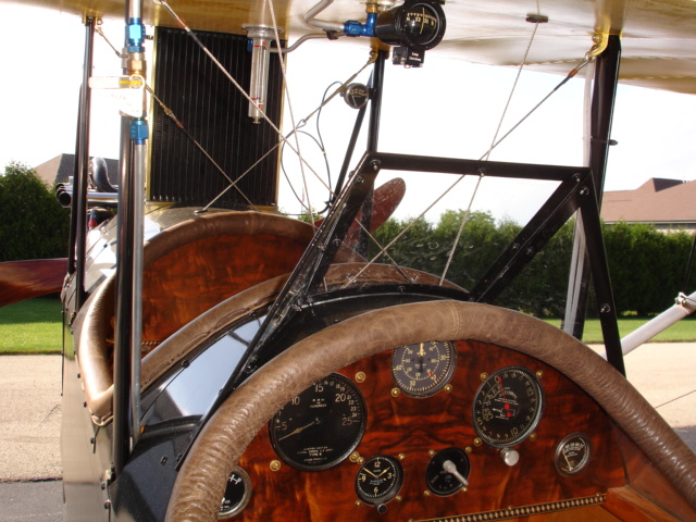

    Hallo,,weiter gehts.Der Rumpf ist heute Abend Rohbau fertig:bye:Morgen wird beplankt,und der Baldachin gebaut sowie das Fahrwerk und Spornrad.Ich werde ein lenkbares Spornrad bauen,da es einfacher zu Steuern ist.Das Finish steht auch fest,Ich werde die Pietenpol bauen von Dan Helsper:koud:hier ein schönes Foto,und ein schönes Video.Ich finde die Farb Kombi genial,und nicht so langweilig:thumbsup:und Danke Henri für die Info der Homepage von Dan Helsper:beer: DSCI4872.JPG DSCI4873.JPG DSCI4875.JPG DSCI4877.JPG DSCI4879.JPG 29393389797_4a0985f8da_4k.jpg

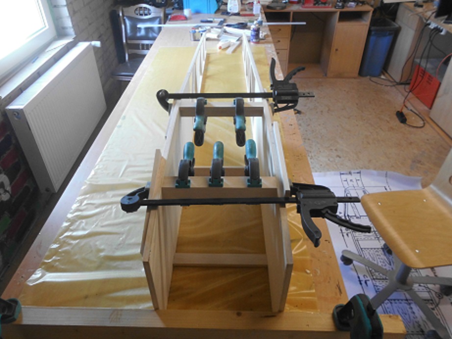

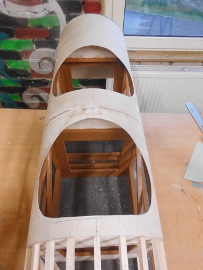

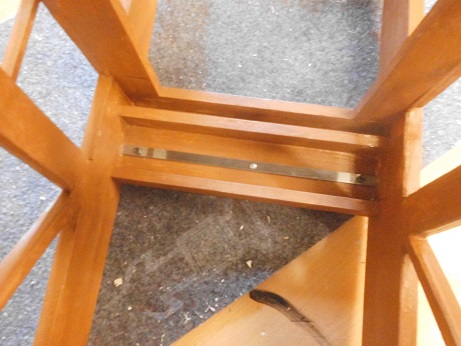

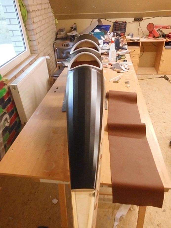

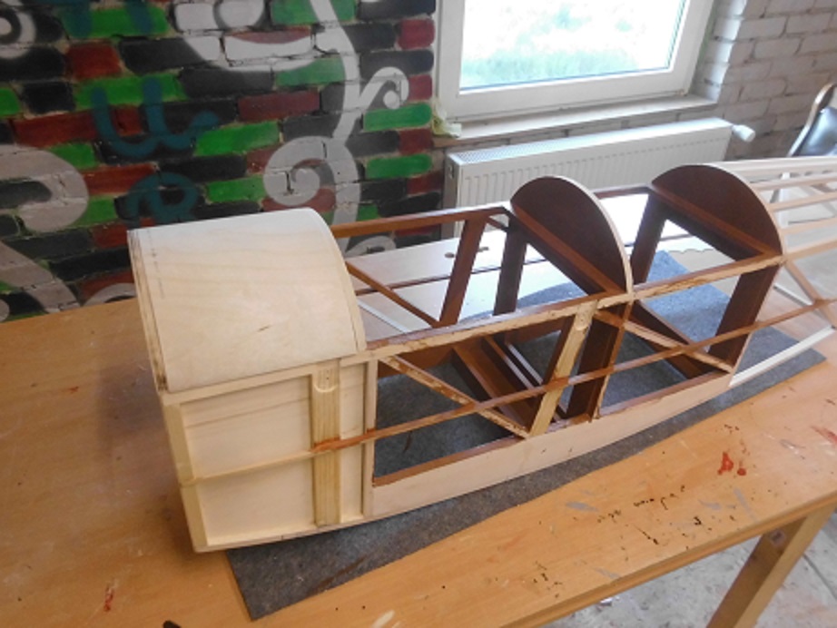

    nabend,so heute habe ich nicht viel an der Pietenpol gearbeitet.Ich habe den Motorspant eingeklebt, 9mm Birkensperrholz, den Wartungsdeckel gefertigt,und den Rumpf innen gebeizt.[​IMG]Morgen werden die Beschläge in den Rumpf eingebaut,und dann wird beplankt. DSCI4880.JPG DSCI4881.JPG DSCI4882.JPG DSCI4883.JPG
    Ecstacy, bipeflyer, E.hof en 1 andere persoon vinden dit leuk.

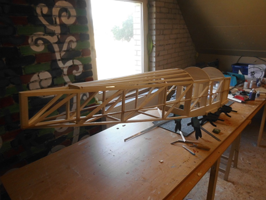

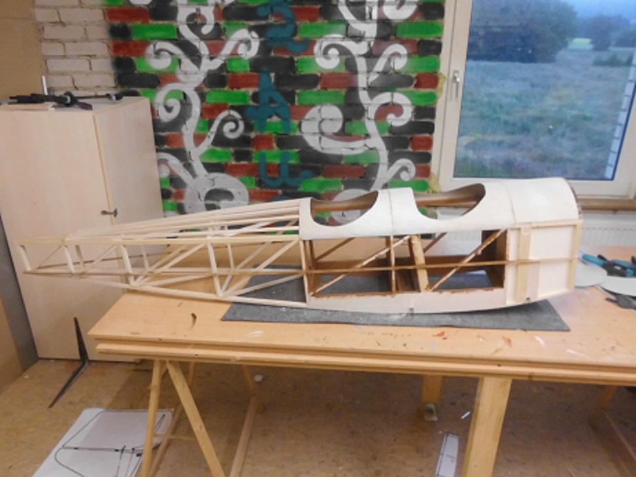

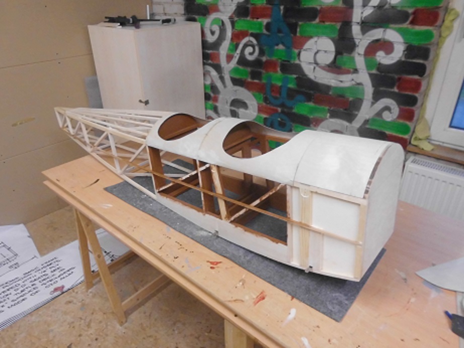

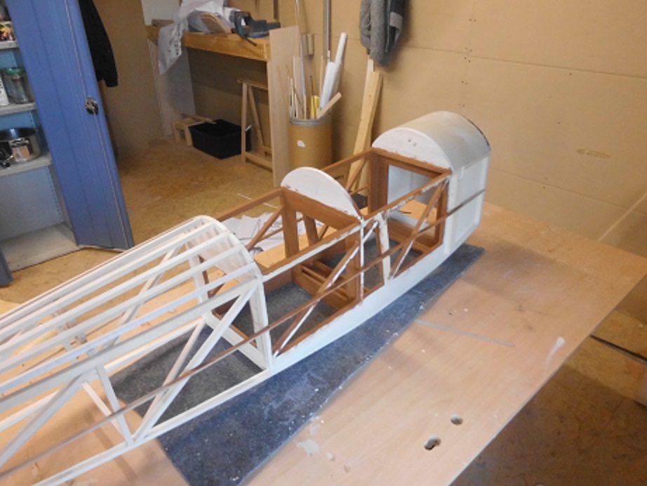

    Hallo.So heute habe ich den Rumpf bis auf die Baldachinbeschläge zum Bespannen fertig,das mache ich Morgen,und zum Wochenende wird dann der Rumpf lackiert:)
    Irgendwie sieht das aus wie der Rumpf der Jenny,,aber glaubt mir,es ist ein neuer Pietenpol Rumpf,,bin am Freitag angefangen,,und es geht gut vorran:D
    DSCI4884.JPG DSCI4888.JPG DSCI4899.JPG DSCI4897.JPG DSCI4894.JPG DSCI4895.JPG DSCI4898.JPG DSCI4896.JPG

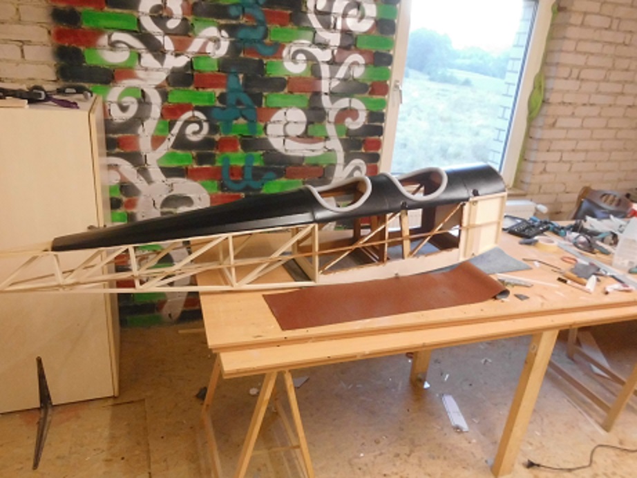

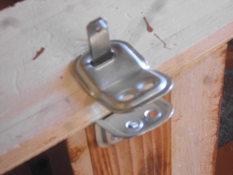

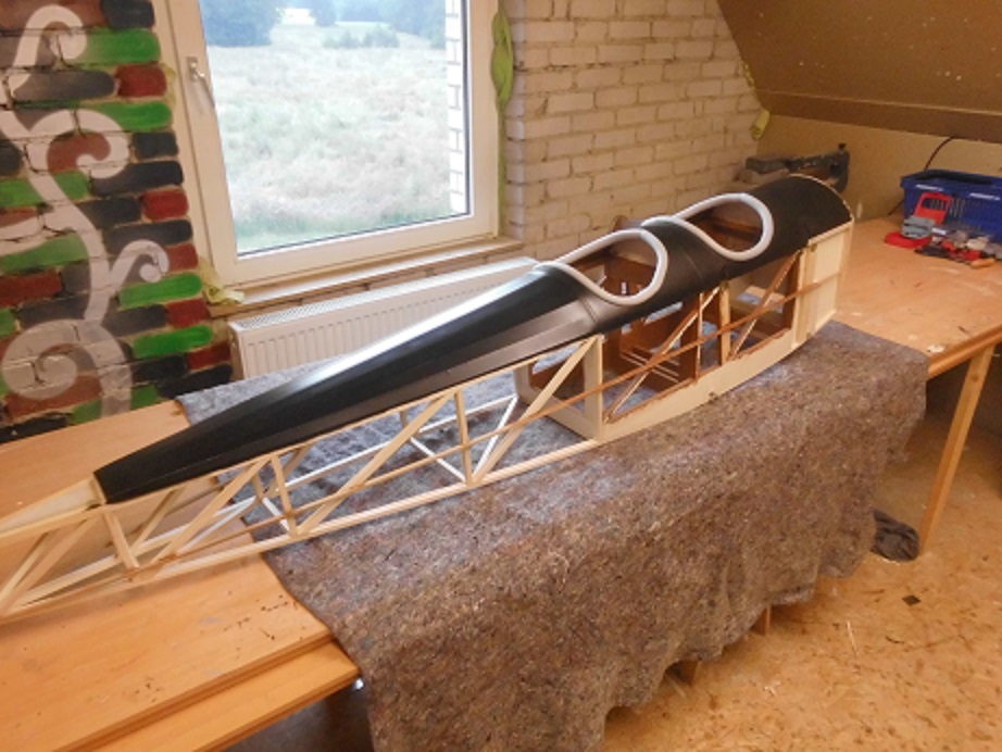

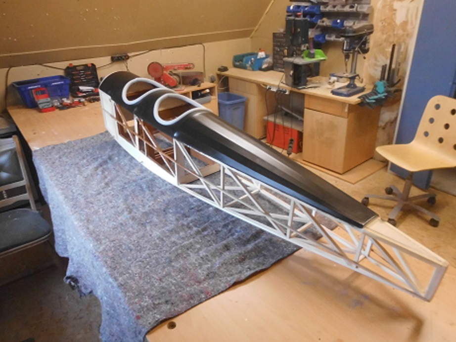

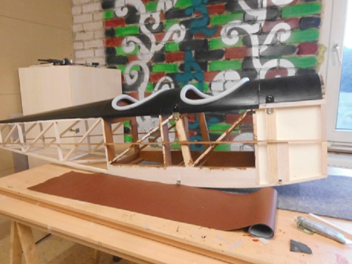

    Moin,so heute habe ich die Beschlagsteile angebaut und den Rumpfrücken bespannt und lackiert.Der Cockpitbereich und die Motorhaube sind beim Original hochglänzend,der Rest ist Seidenglanz,das mache ich Morgen:)
    Bekijk bijlage 378183 DSCI4903.JPG DSCI4904.JPG DSCI4900.JPG DSCI4910.JPG DSCI4908.JPG Piet_complete_6-7-10_037.jpg
