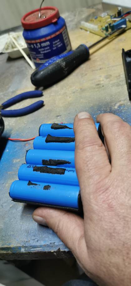

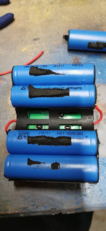

    Ik heb weer eens wat.
    Ik heb een accuboormachientje waarvan één van de accu's zijn overleden.
    Eenmaal opengeschroeft zag ik een 5 tal mooie 1860 cellen liggen, waarvan er maar één voltooid verleden tijd was of is.
    In het kader van us bin zunig dacht ik dat de resterende cellen wel mooi in mijn bootjes konden passen welke varen op 7.2 nimh.
    Immers 2 van die cellen maken samen 7.4 volt.
    Dan het ik 2 pakketten van 7.4 en als ik deze parallel zet heb ik..... Juist ja..
    Hoe dan ook.
    Kan ik ongestraft 1 ( de defecte ) cel uit het pakket halen en dan als vanouds alles als één pakket opladen?
    Of denk ik te gemakkelijk.
    Zie foto's. IMG_20220208_201403.jpeg IMG_20220208_201419.jpeg IMG_20220208_201427.jpeg

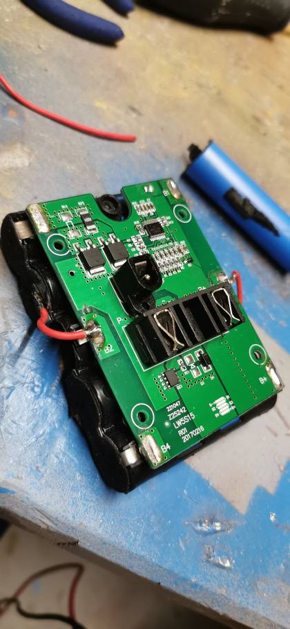

    Fokko, Denk dat je klem loopt met de balaceerfunctie op de print als je de cellen 2 aan 2 parallel schakelt. Heb er verder geen ervaring mee. Wel eens een oud Nicad pakket gekortwiekt voor voeding in een van mijn scheepjes. Vraag eens aan Bas of hij een suggestie heeft. Die koppelt wel Lifepocellen voor zijn reddingsboot Theodor Heusz. Gr. Klaas.

    Het hoeft geen probleem te zijn om een oorspronkelijk 5S pakket om te bouwen naar een 2S2P pakket. De cellen zijn altijd gelijk (1 pakket immers) behandeld. Dus dat kan.
    Je kunt daarna absoluut NIET dezelfde lader gebruiken. Je pakket is nu maar 2S en een afslag spanning van ongeveer 18 V gaat dus nooit gehaald worden. Lang voor die tijd ontbrandt je accupakket.

    Fokko, Heb je een lader om Lipo's te laden? In de print zitten waarschijnlijk balanceerverbindingen en als je de cellen twee aan twee gaat koppelen zonder ze los te halen van de print krijg je kortsluiting via de balanceervoorziening. Ze moeten toch twee aan twee te koppelen zijn en dan als één 2S pakket te laden. Moet je er wel een nieuwe balanceerkabel aan solderen en een Lipolader hebben. Zo te zien is de capaciteit van de cellen 1.300mA en krijg je een pakket van 7,4 Volt 2,6 Ah. Enig idee hoe lang je daarop vaart? Gr. Klaas.

    Zoals al aangegeven kan je de goede cellen veilig parallel zetten en dan twee van die setjes in serie zetten. De cellen zullen vrij goed aan elkaar gelijk zijn dus dat levert geen problemen. De bestaande lader en de BMS print die in het defecte accupack zaten kan je dan niet meer gebruiken. Je hebt dan absoluut een LiPo lader nodig die een 2S accupack kan laden.
    Ga alsjeblieft niet proberen om toch de oude spullen te gebruiken want de kans op een stevig fikkie is zeer groot. In het minst erge geval is je accu naar de maan en heb je de ruimte vol met rook staan. In het ergste geval vliegt de hele zaak ik de fik en ben je veel verder van huis.
    Als je het pakket ombouwt moet je ook balanceer draden en connector aanbrengen om de zaak gebalanceerd te kunnen laden. Wanneer je twee cellen parallel zet wordt dat in feit één enkele cel met een hogere capaciteit. Je hoeft dus niet elke cel een eigen balanceerdraad te geven.
