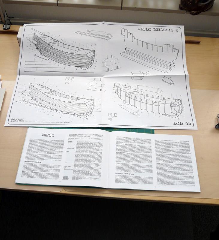

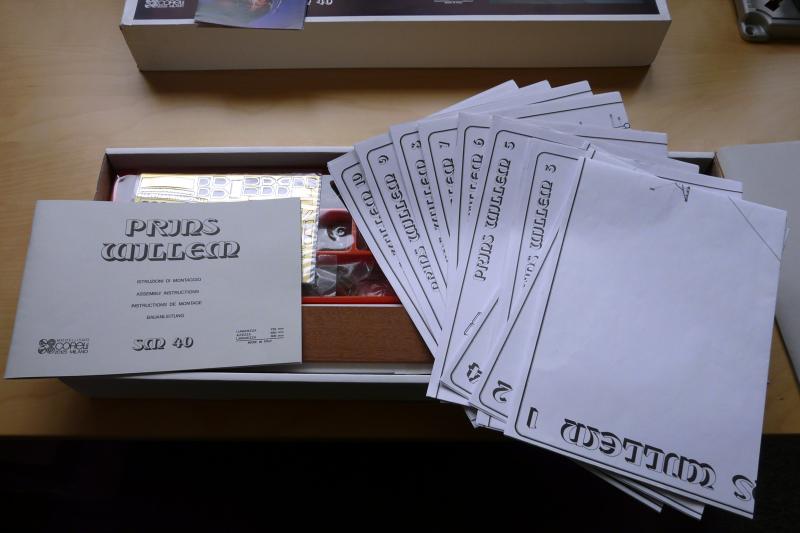

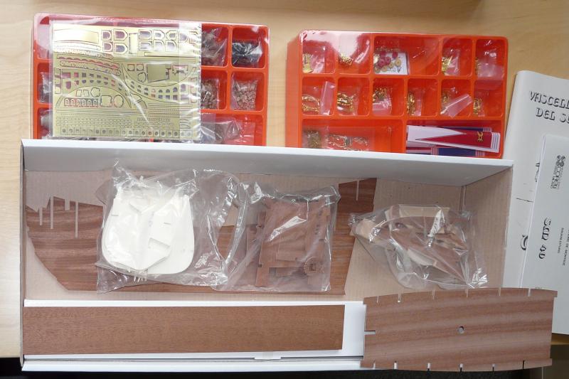

    De doos:
    met 10 tekeningen!

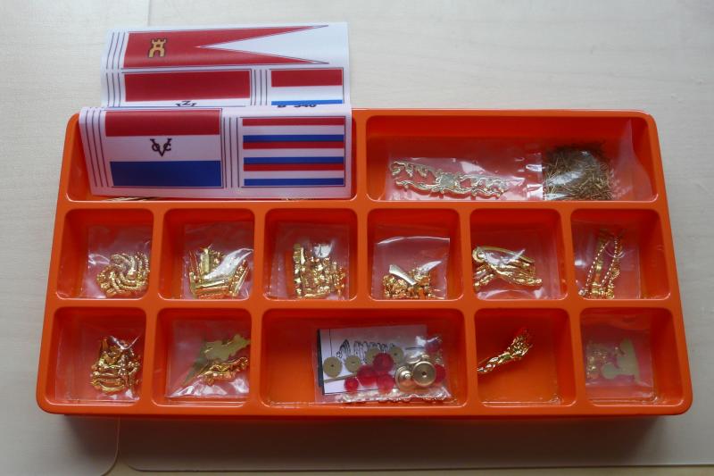

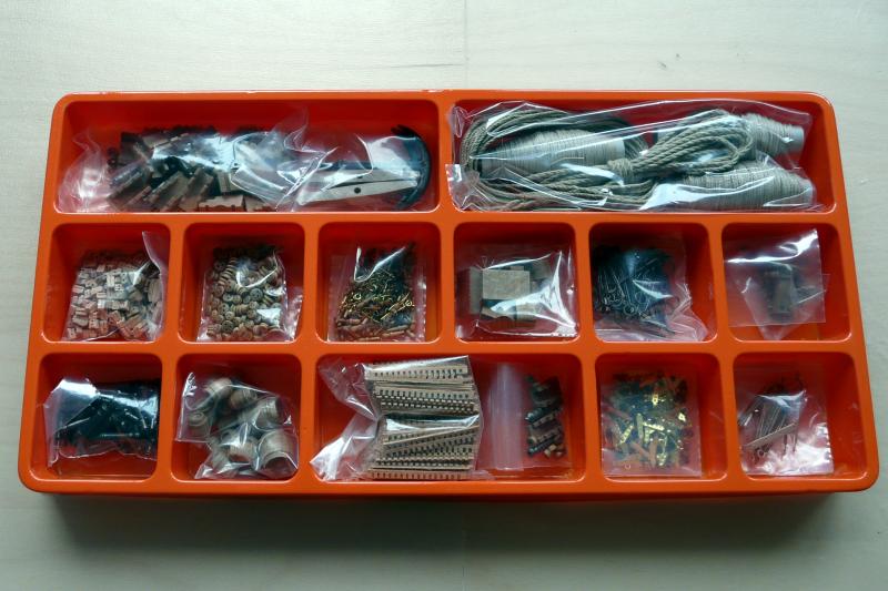

    en veel materiaal:

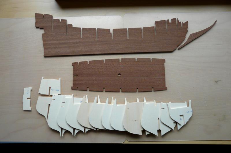

    en als je dat allemaal uitpakt:
    Alles ziet er veel netter uit als bij mijn vorige model! :D Dus daar moet wel een mooi model van te bouwen zijn :rolleyes:.
    En nu dan beginnen met de bouw:
    Dus eerst lezen en tekeningen bestuderen en zo nodig het naslagwerk gebruiken: "Prins Willem" van Herman Ketting ( De Boer Maritiem 1978 )

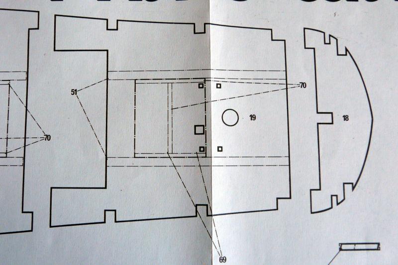

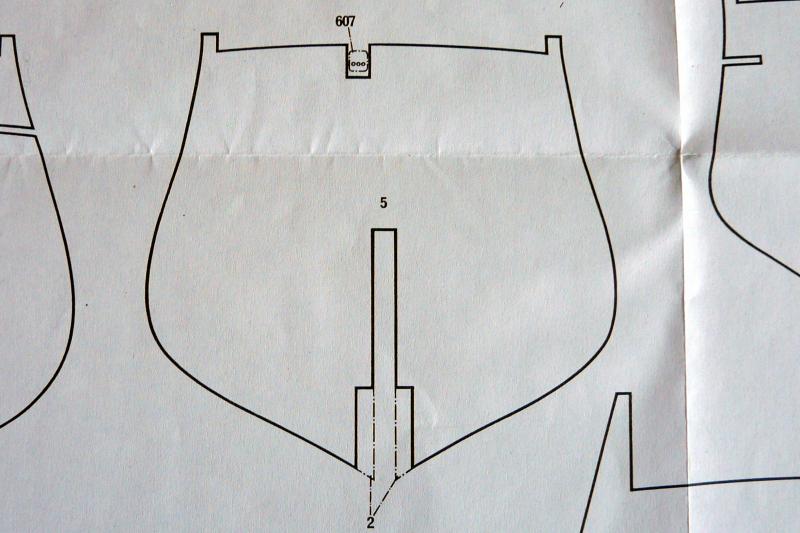

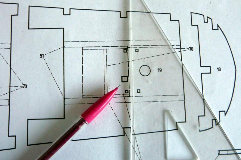

    Inmiddels iets raadselachtigs tegengekomen in spant 5 :confused:
    Daar zit een kleine uitsparing in waar volgens de tekening (onderdeks) een 7 mm groot 3 schijfsblok moet worden gelijmd.
    In het dek wat erop komt zit in ieder geval geen gat.
    Uit onderstaande tekening is af te leiden dat het blok aan stuurboordzijde (rechts) van de kielplank zit en dat er op die plaats een dekluik/ rooster komt. Mogelijk moet ik het gat voor het rooster er uitzagen anders kan er later nooit touw door het blok.
    Dus weer even puzzelen voordat ik verder kan.

    Uit de tweede tekening is mij niet duidelijk waar spant 5 zit. Maar los van dat, uit het tuigschema zou toch moeten blijken waar dit blok voor is?

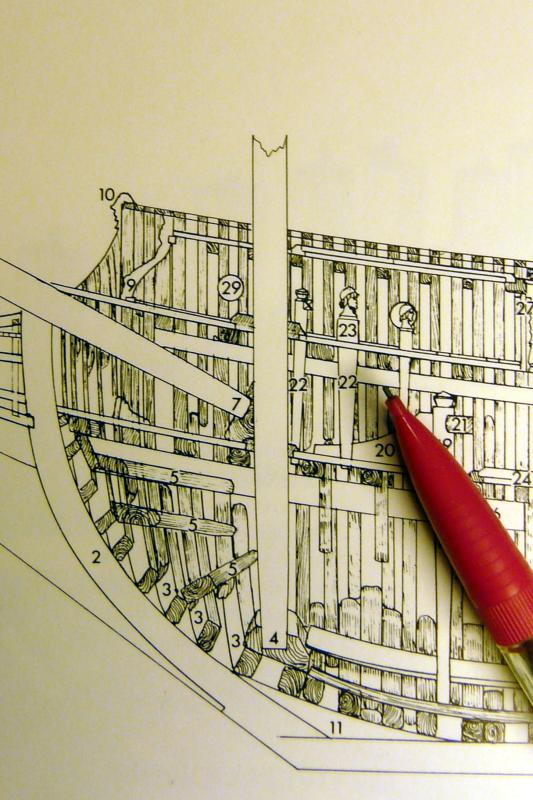

    raadsel van blok in spant 5 opgelost
    Allereerst een afbeelding van het voordek die de plaats van spant 5 goed aangeeft: [​IMG]
    De ronde opening is de fokkenmast, de boeg is nog verder naar rechts.
    Links van de transparante driehoek is de plaats van spant 5, het potlood wijst naar de plaats op het dek van het onderdekse blok in spant 5. De dikste stippellijn geeft de omtrek van een dekluik aan.
    Na een blik in het boek "Prins Willem" van Herman Ketting blijkt dat het in spant 5 gelijmde blok een onderdeks knecht moet voorstellen waar de touwen van de ra val van de fokkenmast doorheen lopen en in het dekluik zit een vierkant gat te zitten waar de touwen doorheen kunnen lopen. Raadsel opgelost :razz:.

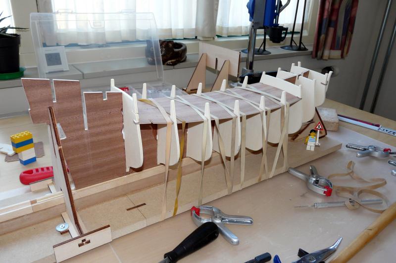

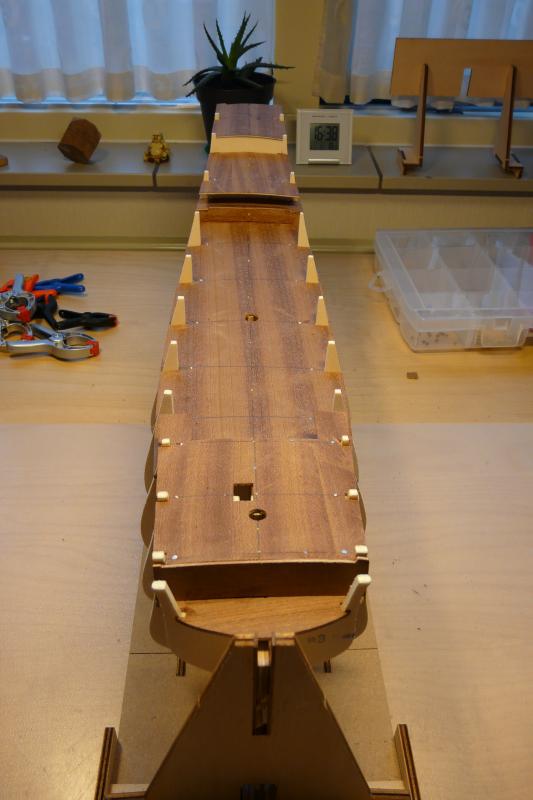

    De bouw gaat op het ogenblik lekker snel, de dekken zitten er al op:
    Eerst het hoofddek, met houtlijm, koperen spijkertjes en elastiek komt de vorm en mooi in.
    Naast de fokkenmast heb ik een gaatje in het dek gemaakt waaronder het blok in spant 5 ( de onderdekse knecht voor de ra val)) komt te zitten anders kan je daar later nooit meer bij. Het blok wordt pas geplaatst als ik met de tuigage bezig ben.
    En blok is nr 23 op onderstaande tekening van Herman Ketting (boek: Prins Willem)
    Tot zover heb ik alles met houtlijm gelijmd (ipv UHU hart of secondelijm), en dat bevalt tot nu toe prima.
    Nu de achtersteven maken dat wil zeggen geschutspoorten en ventilatieopening aftekenen en uitzagen daarvoor moet ik wel de tekening van H.Ketting en Corel vergelijken.
    Daarna staat het aftekenen van de dekluiken op het programma.
