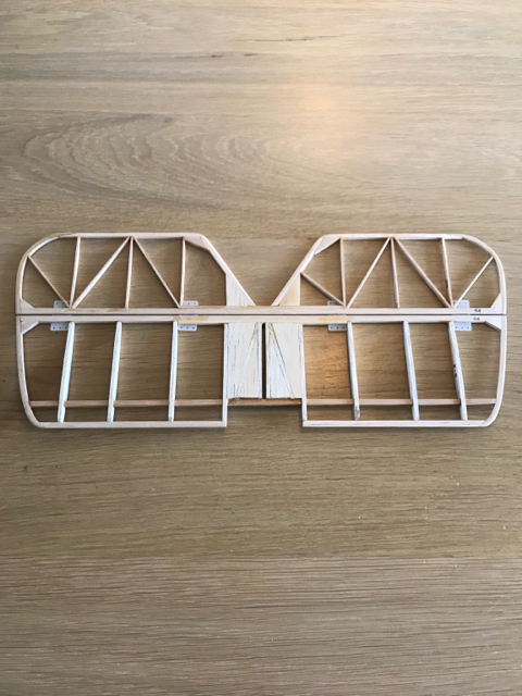

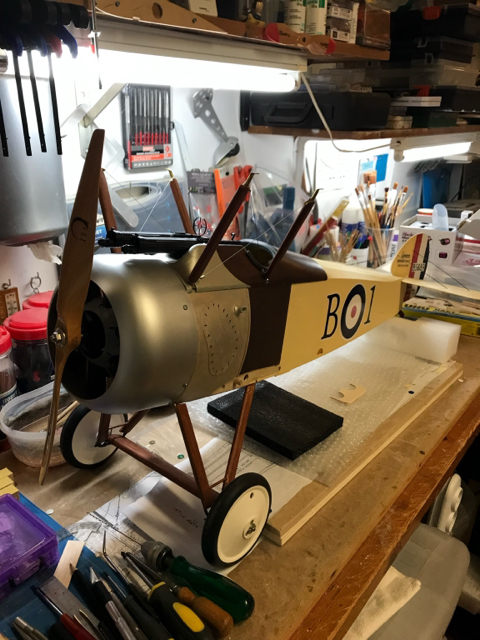

    Begonnen met de romp, stabilo en rudder gereed. Image1657739769.452434.jpg IMG_2841.JPG

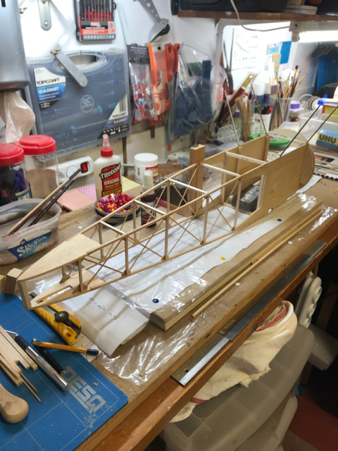

    Inmiddels een stuk verder, begonnen met de vleugels. Image1675278589.281569.jpg

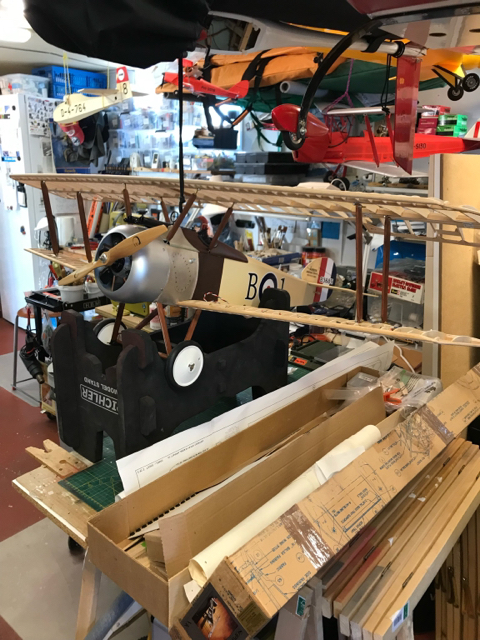

  8. strutter
    strutter PH-SAM
    17 sep 2006
    4.468
    Haarlem
    De bovenvleugel van de Camel is geheel recht, wellicht helpt dit met het uitlijnen
    Erg mooi gemaakt trouwens!
    Groeten, Ralf
    Hans Rijkuiter en Sikorsky vinden dit leuk.

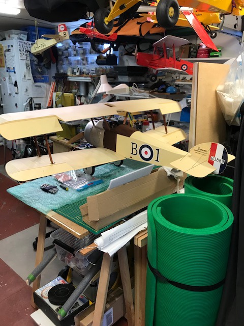

    Stapje verder, heeft iemand een idee over de aileron uitslagen in mm? Image1704620579.584869.jpg
    ramses, jmk1, serge pot en 3 anderen vinden dit leuk.
  11. strutter
    strutter PH-SAM
    17 sep 2006
    4.468
    Haarlem
    Uitslagen staan meestal op de tekening.
    Anders zou ik beginnen met 20-25mm up en 5mm down
    Groet Ralf
    Hans Rijkuiter vindt dit leuk.
  12. Sikorsky
    Sikorsky
    27 apr 2014
    217
    Schagen
    Dank je wel Ralf, ik ben wat gelimiteerd in de up stand door de afschuining van de voorkant van de ailerons maar deze waardes haal ik net denk ik, anders moet ik terug naar de tekentafel/ lintzaag,l hetgeen niet voor de eerste keer is!

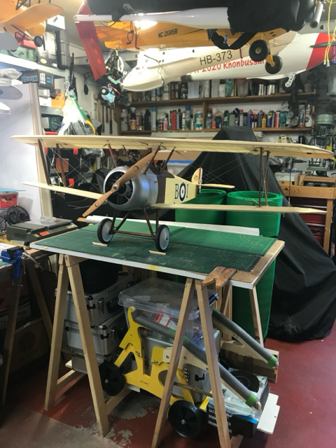

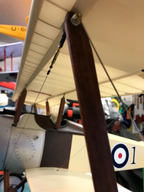

    ramses, Hans Rijkuiter, jmk1 en 5 anderen vinden dit leuk.

    Project gereed, op naar het voorjaar voor de maiden! Image1705776204.044723.jpg

    Hoe kwam je uit met je zwaartepunt, moest er veel lood bij in de neus?
