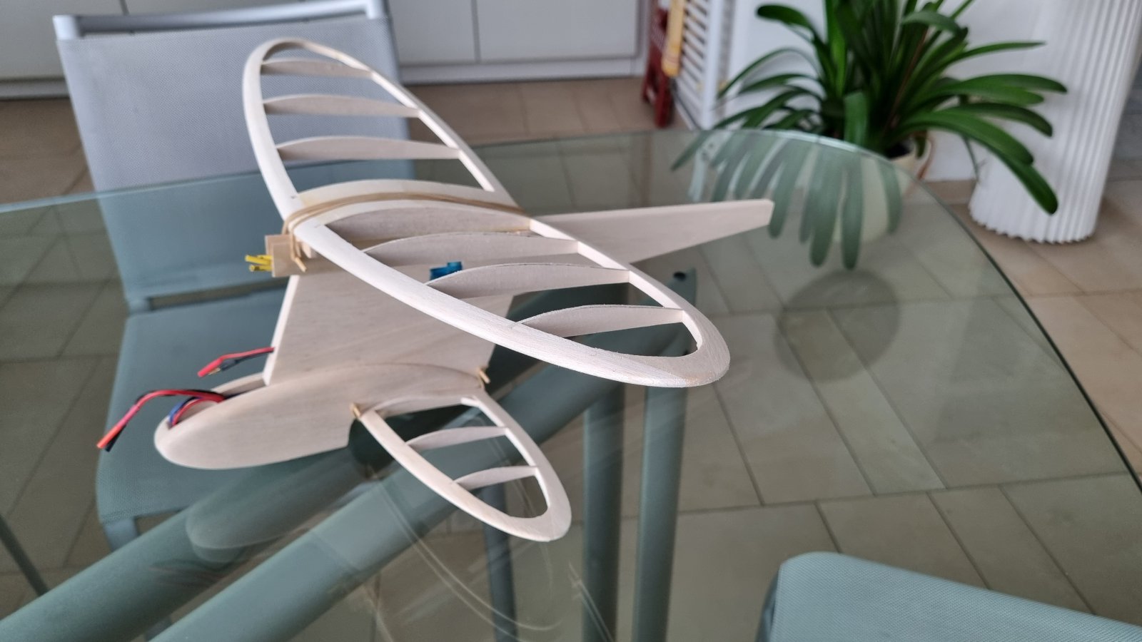

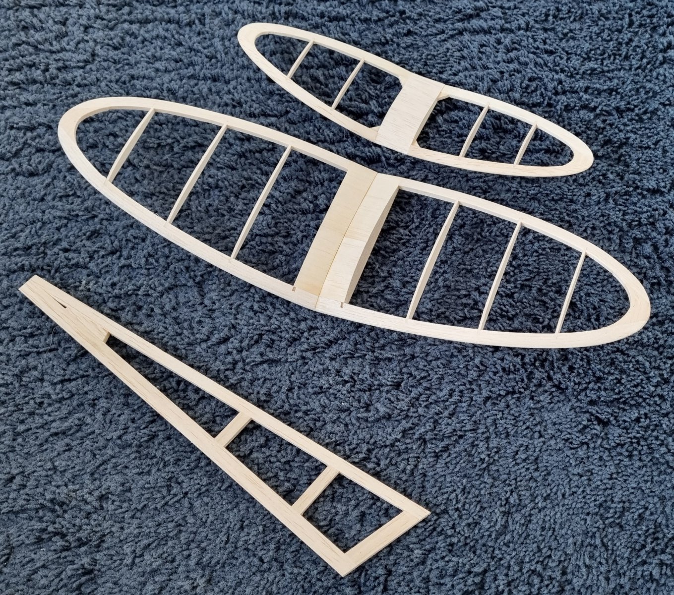

    Mijn versie wordt VRA (vrije vlucht radio assistent). Hier de eerste aanzet, in tegenstelling tot het origineel wordt de romp gedeeltelijk hol.
  2. max z
    4 dec 2009
    2.421
    Boskoop
    Het wordt al wat beter zichtbaar:

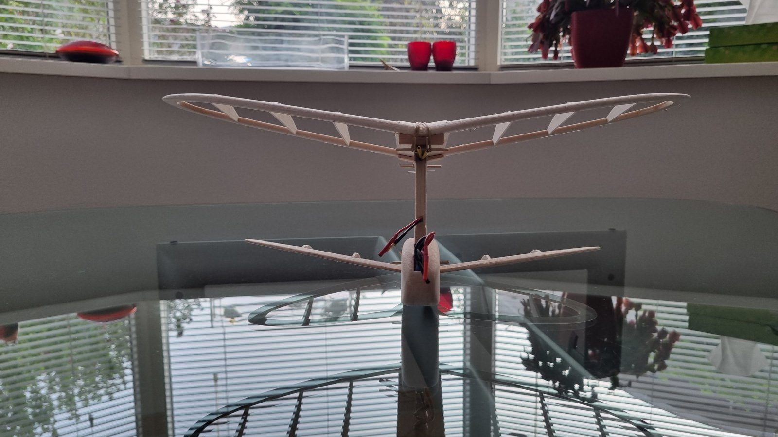

    Het had zo mooi kunnen zijn, maar de electronica werkt niet mee. Als ik na een paar pogingen de motor aan de praat heb stopt die onmiddellijk weer zodra ik links/rechts of hoog/laag stuur. :eek::confused::(. En ik had nog wel alles getest voordat ik alles in de romp ingebouwd had! Niet goed genoeg dus.
    Ik verdenk de regelaar, dat wordt dus een chirurgische ingreep.....:mad:

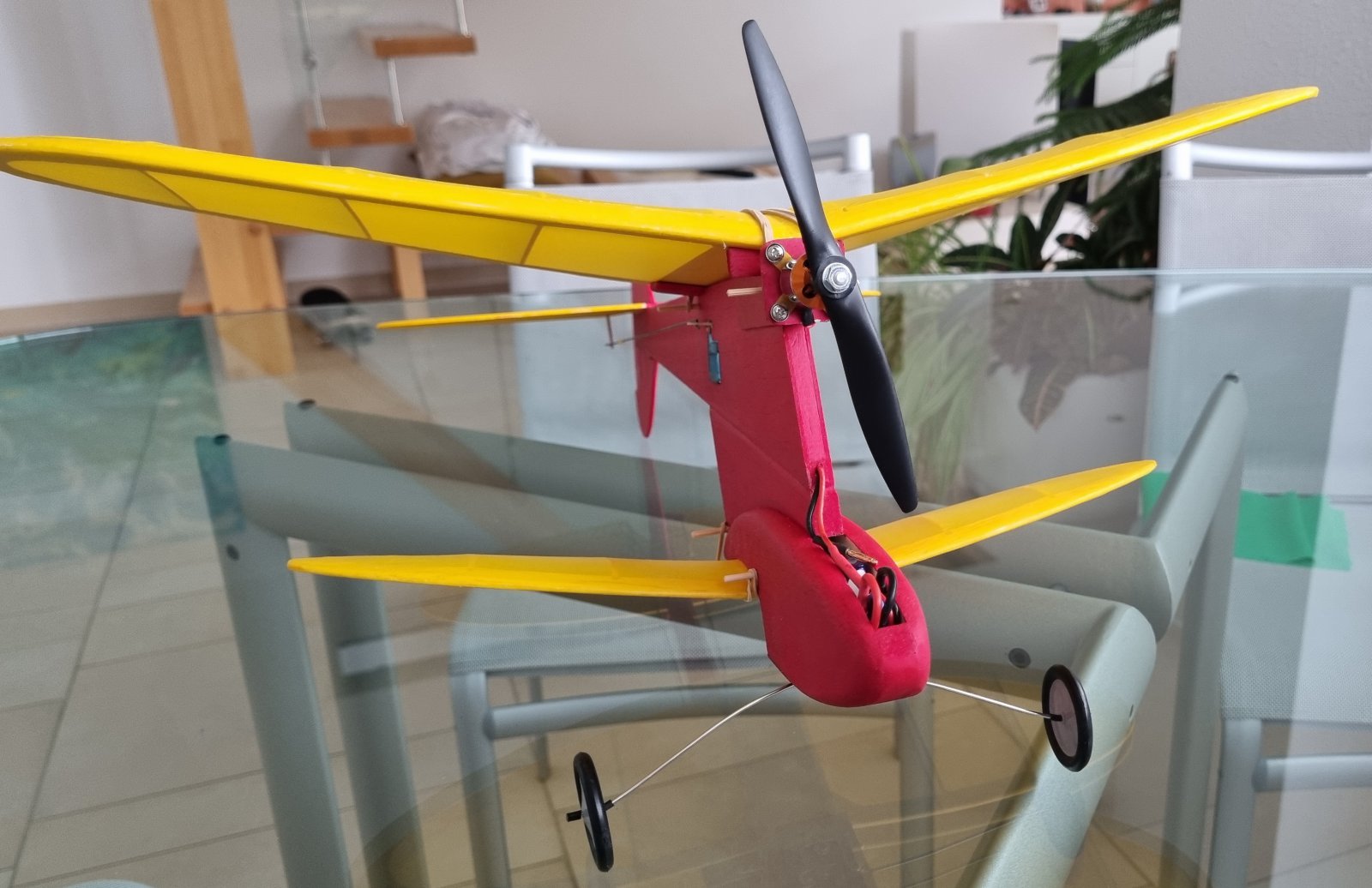

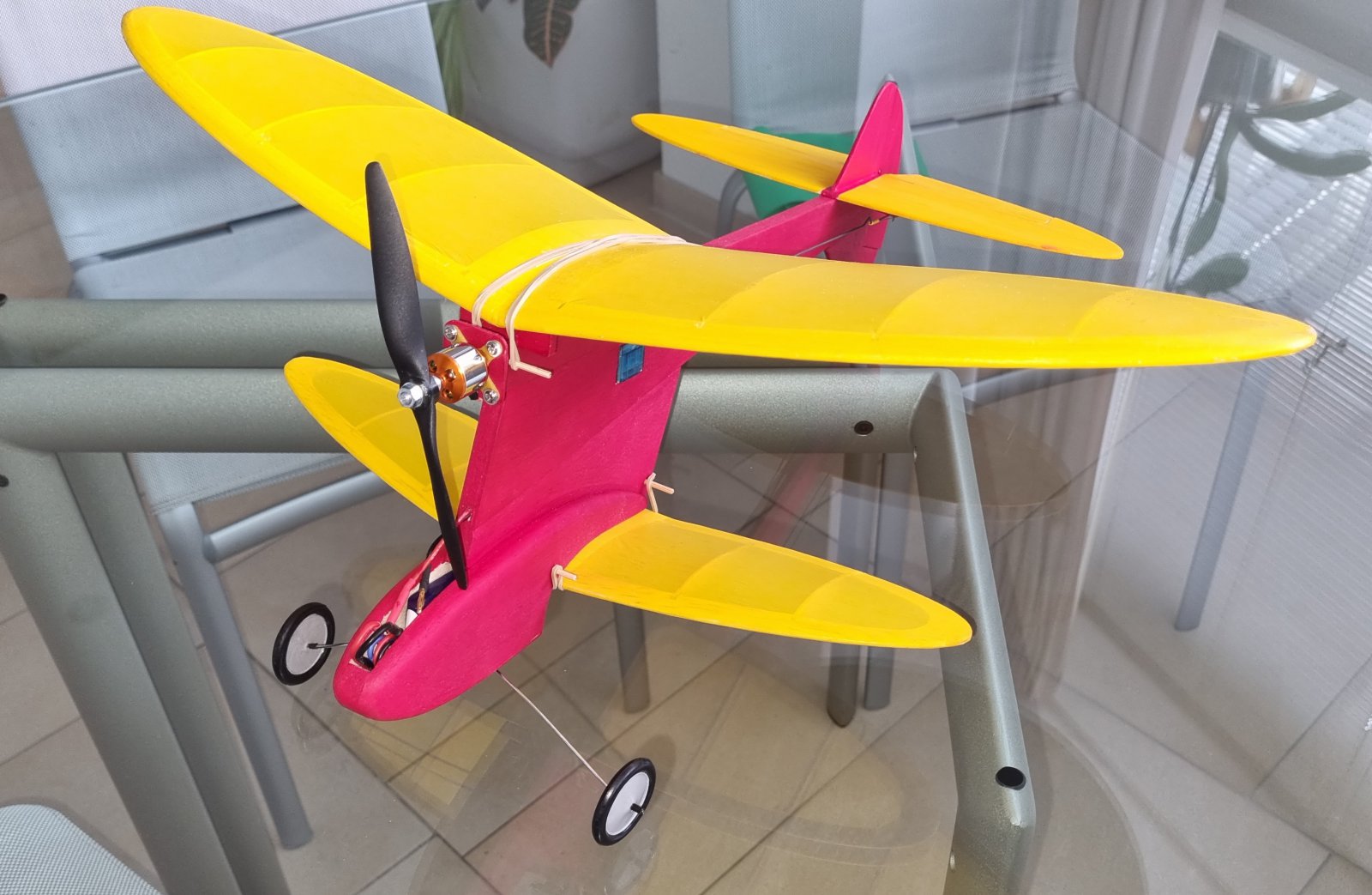

    Operatie geslaagd, en de patiënt leeft zelfs nog....
    Alles werkt nu naar behoren, moet alleen nog proefvliegen.
    Kistje is wel wat zwaar geworden, 170g - 175g :eek: Als ik alleen het oppervlak van de hoofdvleugel reken kom ik op ruim 30g/dm2.....

    Leuk kistje Max, echt iets voor jou
  7. Rene Neefe
    Rene Neefe PH-SAM
    15 feb 2008
    485
    Voorburg
    En wat heeft ie een leuk vliegbeeld, lekker ‘koddig’.
