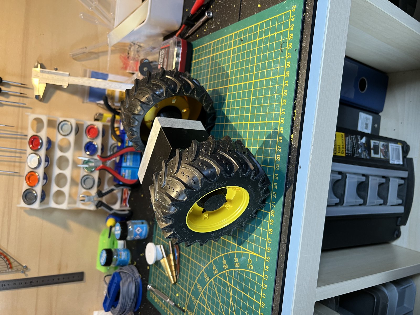

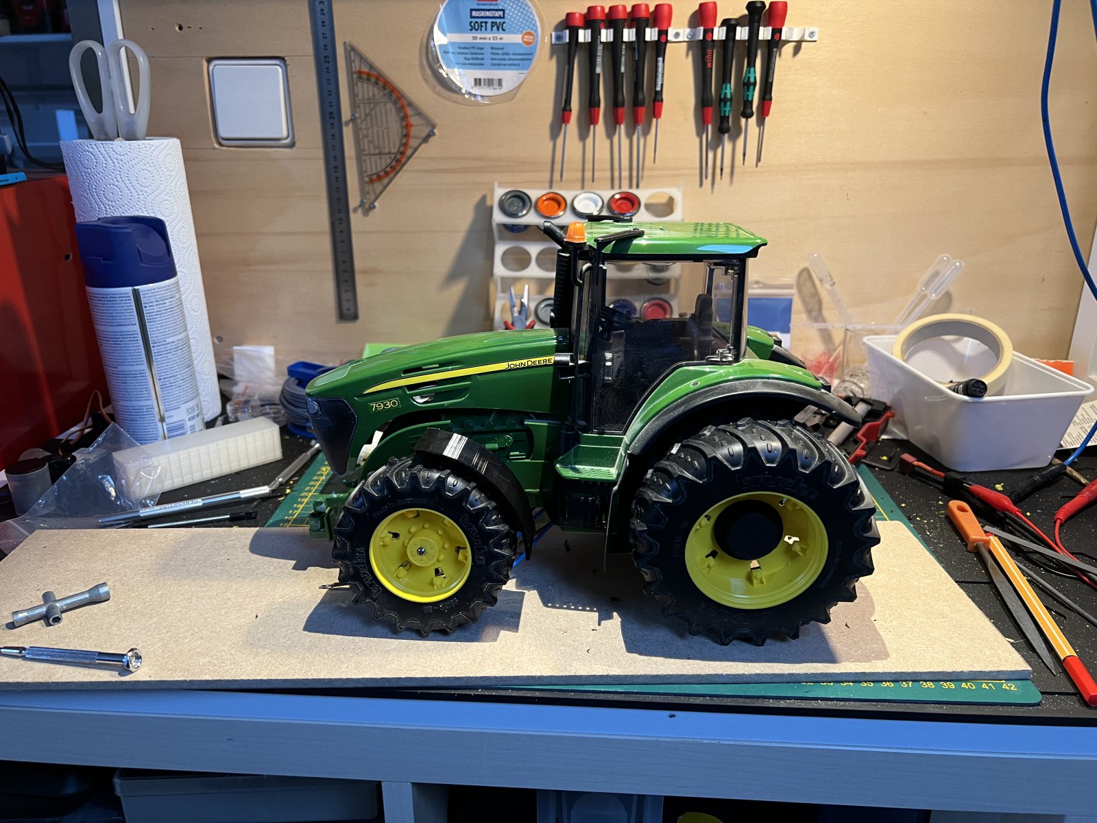

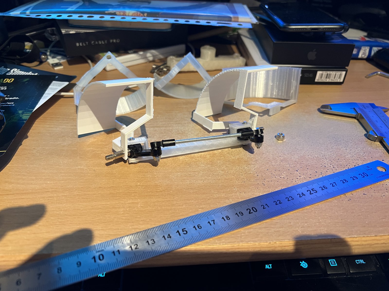

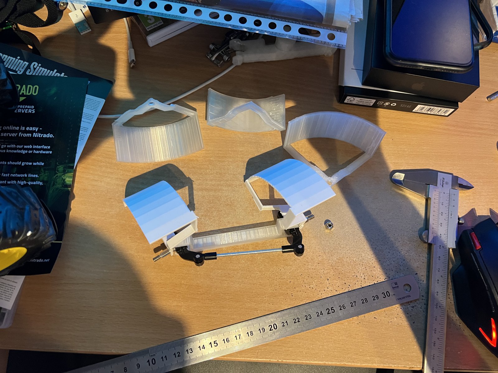

    C3806DEE-D9D3-4ADA-9B29-02C38312C09A.jpeg 5D2B1076-BDA3-4C8E-BD47-CC66A87B8582.jpeg 69316806-D0C3-49EE-9185-07A575F5C527.jpeg F71DD765-3015-4387-8639-C86D517C968B.jpeg Hallo,
    Ik ben zelf hier ook aan begonnen. Heb zelf de onderdelen 3D ontworpen een geprint. Hij rijdt nog niet. Moet nog een aantal dingen gaan aanpassen voor dat hij rij klaar is. Dit allemaal op de Bruder 3000 series
    Groet,
    Lars

    de voor as is gebaseerd op de voor as van tamiya 1/14 truck as. Van de achteras is gebaseerd op de metalen achter as van Blocher. Deze heb ik in eerste instantie aangepast zodat ik hier een deel van mijn electra in kan.
    binnenkort maar eens kijken dat ik hiervan alles op een chassis kan gaan krijgen.
