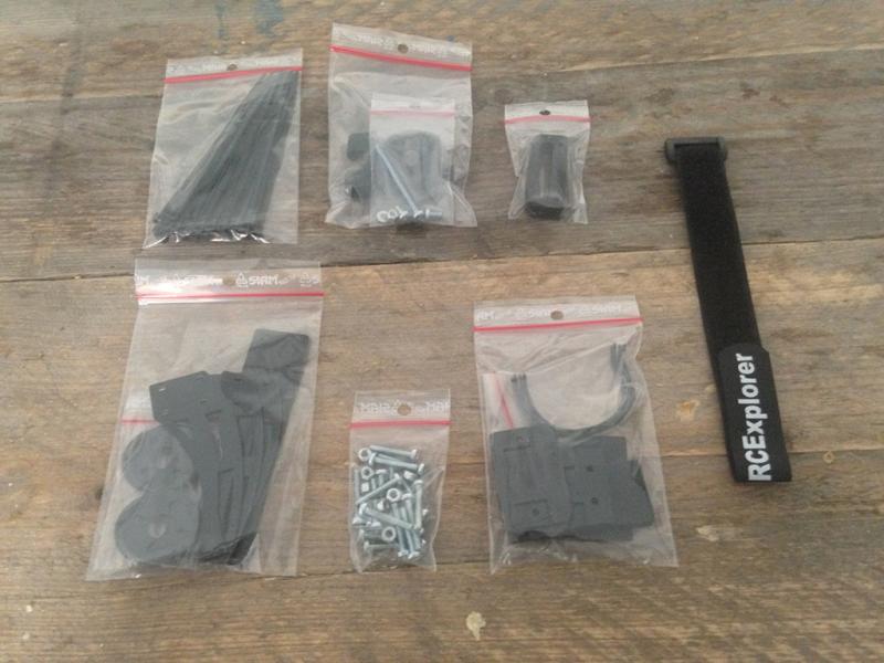

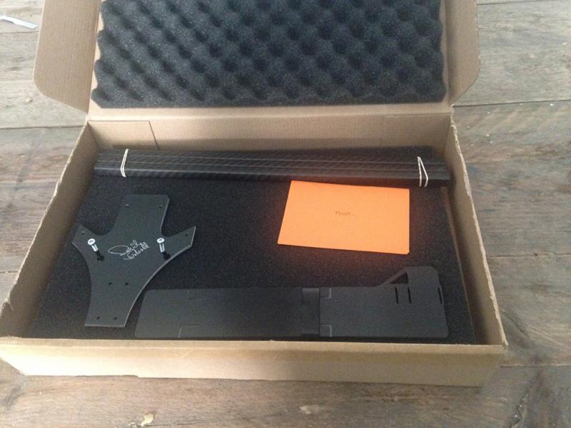

    7 Oktober 2014 - Unboxing
    Ik was zeer aangenaam verrast over de manier van inpakken toen ik het pakketje opende.

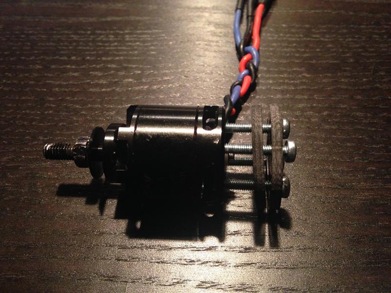

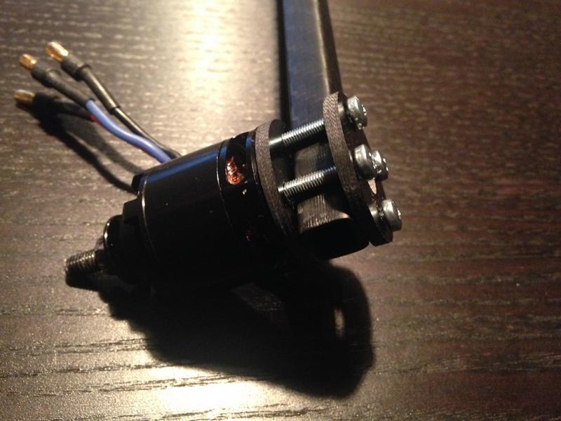

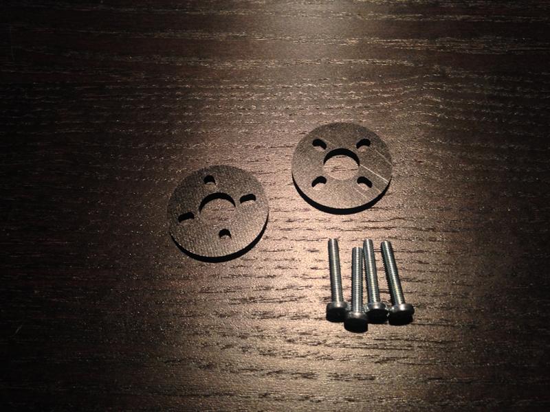

    We beginnen met de montage van de 2 voorste motoren. Gebruik per arm 4 schroeven (18mm) en 2 ronde motormounts.
    Schroef eerst de schroeven door de motormounts en vervolgens in de motor. Aan te raden is om locktite te gebruiken.
    Schuif vervolgens de carbon arm door de schroeven. Zorg ervoor dat het einde van de arm gelijk eindigt met de ronde motormount. Schroef vervolgens de 4 schroeven vast. Doe dit beetje bij beetje per schroef.

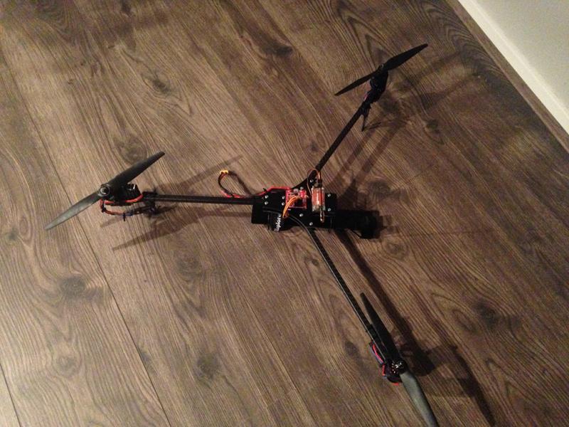

    Helaas niet veel van het proces vastgelegd, maar hij is af. Maiden komt binnenkort en gaat waarschijnlijk erna de deur uit :p
