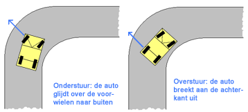

Doe jij je linker bochten harder maken dan rechterbochten? Klinkt als onderstuur, waardoor je wagen op z''n rechter voorband door de bochten gaat. Ik heb het zelfde probleem, maar dan met voor en achterbanden links op mn Savage. Met heel veel onderstuur gooi ik regelmatig mn wagen door de rechterbocht, waardoor in mijn geval beide banden links ontzettend snel slijten.

Het feit dat ze zo snel en altijd rechts-voor kapot gaan zegt mij iets over je rijden. Volgens mij vind jij het leuk om hard te remmen en in een bocht naar links te slippen maar ik kan er naast zitten.....
Het lijkt mij dat wanneer je gewoon rijdt de banden niet zo snel kapot gaan of je moet erg veel rijden.
Ik maak bijna altijd inderdaad bijna altijd bochten naar links op de parkeerplaats, ik ga niet veel op de rem en dan gas, ik ga meestal met een aardige vaart door de bocht.

En als je linksom blijft rijden, slijt rechtsvoor een keer zo hard. Je zult dan dus iedere x minuten je banden links/rechts moeten wisselen om een gelijke slijtage te houden.
Of ne keer andersom rijden :).
Merk dat aan mijn banden ook. Die leg ik soms ook anders om een gelijkmatige slijtage te houden.
