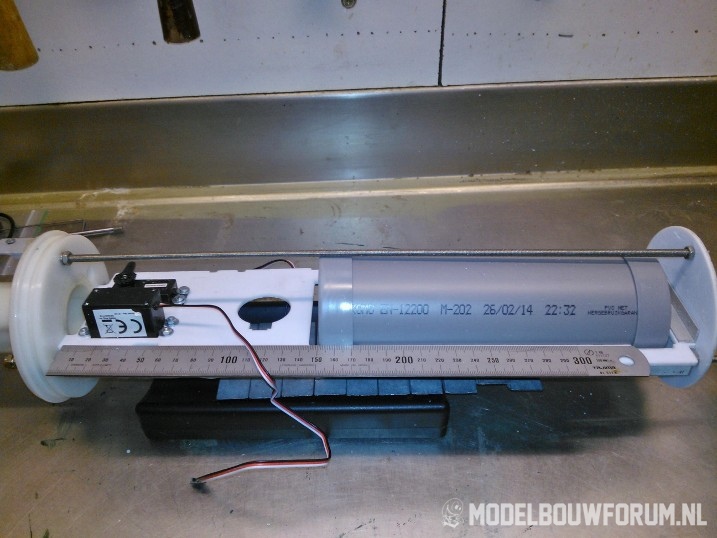

Met de doorvoeren bedoelde ik niet de stuurstangen maar de draadeinden op bijgevoegde foto. Ik kan deze dicht maken met de bijgevoegde O-ringetjes, maar ook met kit. Ik wil het in ieder geval zo maken dat het niet definitief vast zit.
Zoals je ziet heb ik de doorvoeren van Norbert ook gebruikt.
Verder heb ik extra ondersteuning gemaakt voor de stuurstangen, om doorbuigen te voorkomen. De behuizing waar de extra steunen op zijn bevestigd, is de behuizing voor de motor.

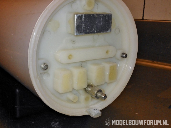

Ben inmiddels weer een klein stukje bevordert. Endfest werkt prima. Om de waterdichtheid van de doorvoeren te testen heb ik een fietsventiel gemonteerd om de druk in de wtc op te voeren en te kijken of de doorvoeren onder water lucht doorlaten. Test is geslaagd, geen luchtbelletjes gezien.
Ben nu bezig met de duiktank. Deze is gemaakt van afvoerpijp 70mm met bijbehorende einddoppen. Wat ik me nu afvraag is, hoe ik aansluitingen kan maken om een vulslang aan te kunnen sluiten. Ik ben van plan om siliconenslang te gebruiken van 5mm te gaan gebruiken.

Dat heb ik ook eens gedaan. Toen ontdekt dat een fietsventiel wel bij overdruk dicht is, maar bij gelijke druk niet, er zit zo'n balletje in wat bij overdruk op o-ring drukt, maar zonder druk lek is. Mijn zojuist als luchtdicht geteste duikboot lekte toen water door het ventiel! Ook de oudere fietsventielen met een slangetje gaven problemen. Ik raad je aan het ventiel na alle testen met een druppel lijm te verstoppen!
Freek
Theo, hoe groot is je duiktank, hij lijkt zo groot t.o.v. de rest? Als de tank te groot is wordt de druk in je WTC wel erg groot.
Het gebruik van silicone slang is af te raden, deze gaat erg vlug scheuren met het gevolg dat je model onder blijft. Ik heb dit al meerdere keren ervaren en de laatste keer dat ik weer meemaakte was is Mol, daar bleef de boot van Peter onder doordat een siliconeslang was gescheurt. Ik raad aan dat je van die doorzichtige pvc slang gebruikt.
Hans
