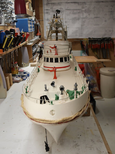

    Ondanks het feit dat de Hr. Ms. Tromp nog niet 100% af is, mijn maanraket van Prof. Zonnebloem nog niet helemaal gespoten is én ik eigenlijk met mijn nieuwe project wil beginnen, toch maar gestart met een tussendoortje.
    Van een goede kennis kreeg ik de beschikking over de Weser, een model van Graupner, dat het niet meer goed deed en nog wat "afbouwdingetjes" nodig had.
    Leuk om te doen en omdat het geen scratchbuild is kan het in een vlot (dacht ik dus) tempo.
    Even een voorbeeldje :
    en van voren :
    bovenaf :

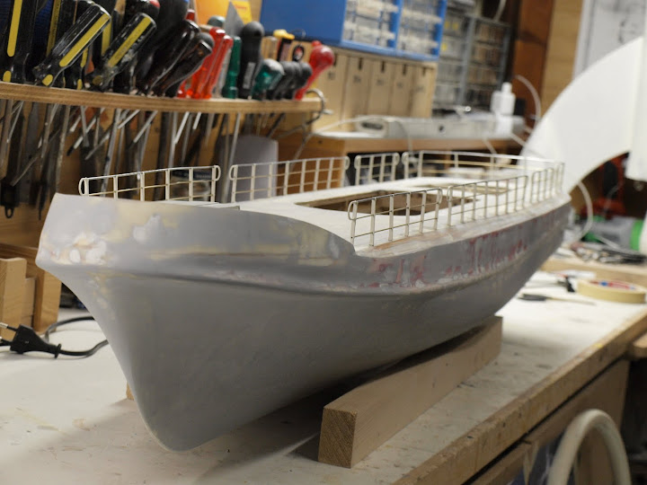

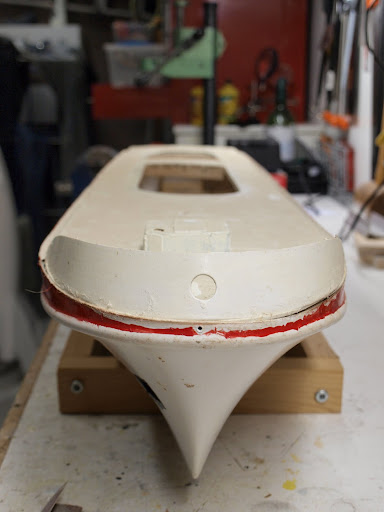

    De lezer met goede ogen zal al snel zien dat er inderdaad nog wel wat restauratie nodig is. Omdat ik niet van half werk hou en dus ook de boot in zijn geheel van een nieuwe verflaag wil voorzien heb ik besloten alle opbouw er voorzichtig af te halen voordat ik ga spuiten. Eerst natuurlijk schuren en plamuren en daarbij heb ik besloten de romp nog van een extra epoxylaag met een keperweefselmat te voorzien. Dit om aan de dunne kunstofromp toch wat meer stijfheid te geven.
    Huidige stand romp :

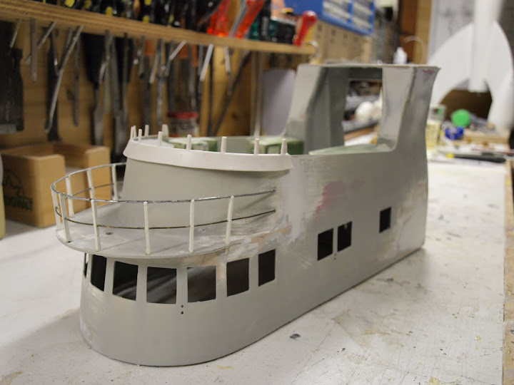

    Ik heb het bouwverslag van Bjorn bekeken en dat ziet er geweldig uit. Omdat dit voor mij een tussendoortje is ga ik alleen renoveren en gebruik de bestaande materialen. Dus zoals eerder gemeld is alles kaal gemaakt, stevig geschuurd, geplamuurd etc.
    De romp heb ik verstevigd met keperweefsel met epoxy dus dat zit nu ook beter in elkaar en daarna ook weer stevig geschuurd, geplamuurd etc.

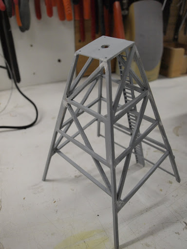

    Hier de opbouw halverwege :
    En de toren :
    Als dat af is gaan we hiermee verder :

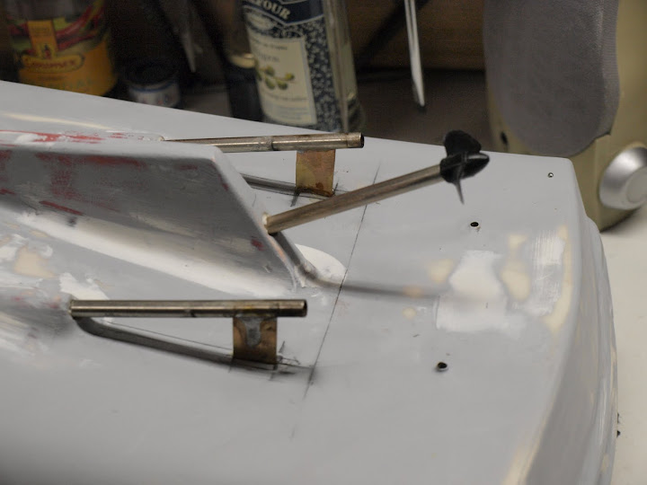

    De schroefassen zijn opnieuw gemonteerd en en voorzien van goede, messing steunen i.p.v. de kunststof blokjes die er eerst op zaten.
    De middelste as moet nog goed geplaatst worden maar daar moesten de beide buitenste eerst goed zitten. Tenslotte heb ik (nog) geen tekening dus het blijft een beetje experimenteren.

    De opbouw
    Ondertussen ook verder gegaan met de opbouw dus ook die kan gespoten gaan worden. Moet alleen het weer wat mee zitten want het is toch wat frisjes voor dit werk.
    En nog een detail van het windscherm : daar moet straks natuurlijk doorzichtig kunststof in....
    De schroefassen zijn nu ook definitief gemonteerd, gelijmd met pattex contactlijm zie foto
    en daarna vastgezet met epoxy, maar daar komt de foto nog van.

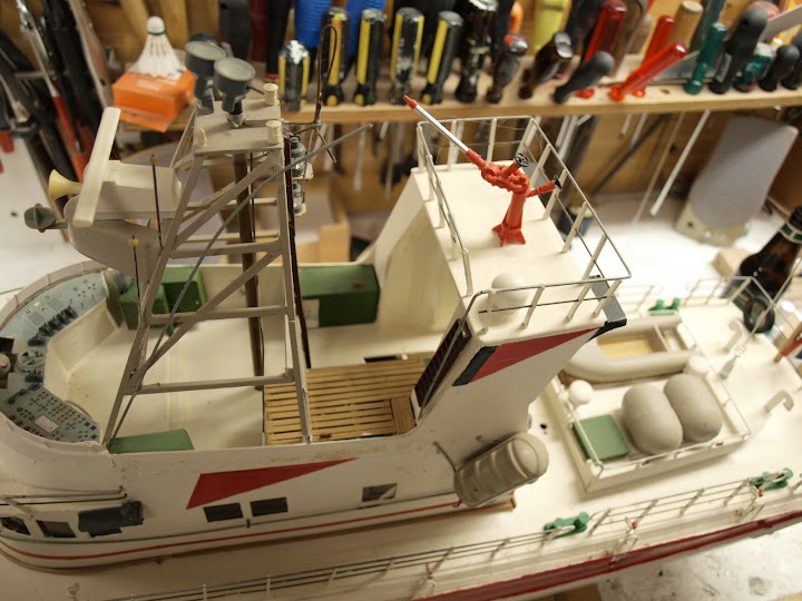

    dat ziet er al een stuk beter uit. Maar wat doen in hemelsnaam die reddingsvloten aan de zijkant van de romp? Die zaten op het orgineel toch op een heel andere plaats...
    Groetjes,
    Bjorn

    Goed gezien Bjorn.
    Zelfs bij Graupner op de site staan ze er daar niet (meer ?) op.
    Luc, geen dichterlijke vrijheden, er af met die zooi.
    Veels te gevaarlijk daar.

    En nog een kleine opmerking over de reddinsvloten zelf: op de foto zien ze er een beetje "hoog" uit. In het midden is een hele dikke rand ABS blijven staan, waar de helften aan elkaar vastgemaakt zijn. Dit hoeft echter maar een randje van 1-2 mm. te zijn. Ik weet niet of dat nog te veranderen is? (het randje niet helemaal verwijderen, zoals ik eerder met mijn stomme kop gedaan heb ;))
    Hebben er naar mijn weten nooit zo opgezeten. Op de plek van de reddingsvloten bij Luc zitten in het echt een aantal traptreden, 2 luiken en een drietal luchters: zie hier.

    waar die reddingsvlotten hangen is de deur naar binnen.Op de foto's die ik gestuurd heb is dit goed te zien.Ook op de tekening zijn ze daar niet ,het is geen gezicht.
    vr.gr.adrie

    Tja,
    Ik kreeg m zo dus ik dacht, beetje raar maar ja het is tenslotte een Duits model dus misschien dat het zo een functie heeft. Het leek me al link als je zo'n vlot in nood wil pakken.
    Dat krijg je dus zonder goede foto's en tekening. Maar dat is dus nagenoeg weer helemaal over.
    Mooi dat ik m nog niet gespoten heb want dan was het een hele klus geworden.
    Kortom : hij gaat er af !
    En bedankt voor de opmerkzaamheid.
