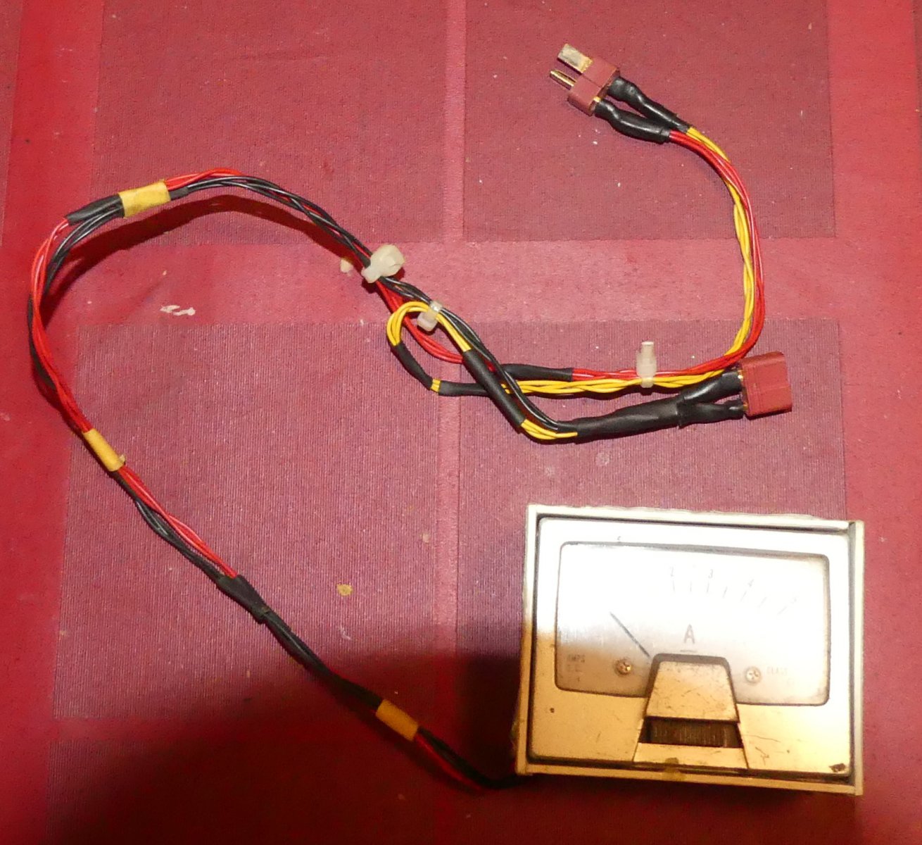

    Als het om meten gaat:
    ik heb een simpele analoge A-meter voorzien van de juiste stekkers om tussen de accu en de regelaar te plaatsen.
    En of de motor brushless is of brushed maakt dan niks uit.
    Geen geklooi met krodillebekjes of zo: De 'male' van de meter aan de accu, de 'female' aan de regelaar en het spulletje is gereed om te meten.
    Tien minuten soldeerwerk. Expres de draden dun gehouden maar dubbel genomen: meer flexibiliteit.
    Herby63 en MicropropSport vinden dit leuk.

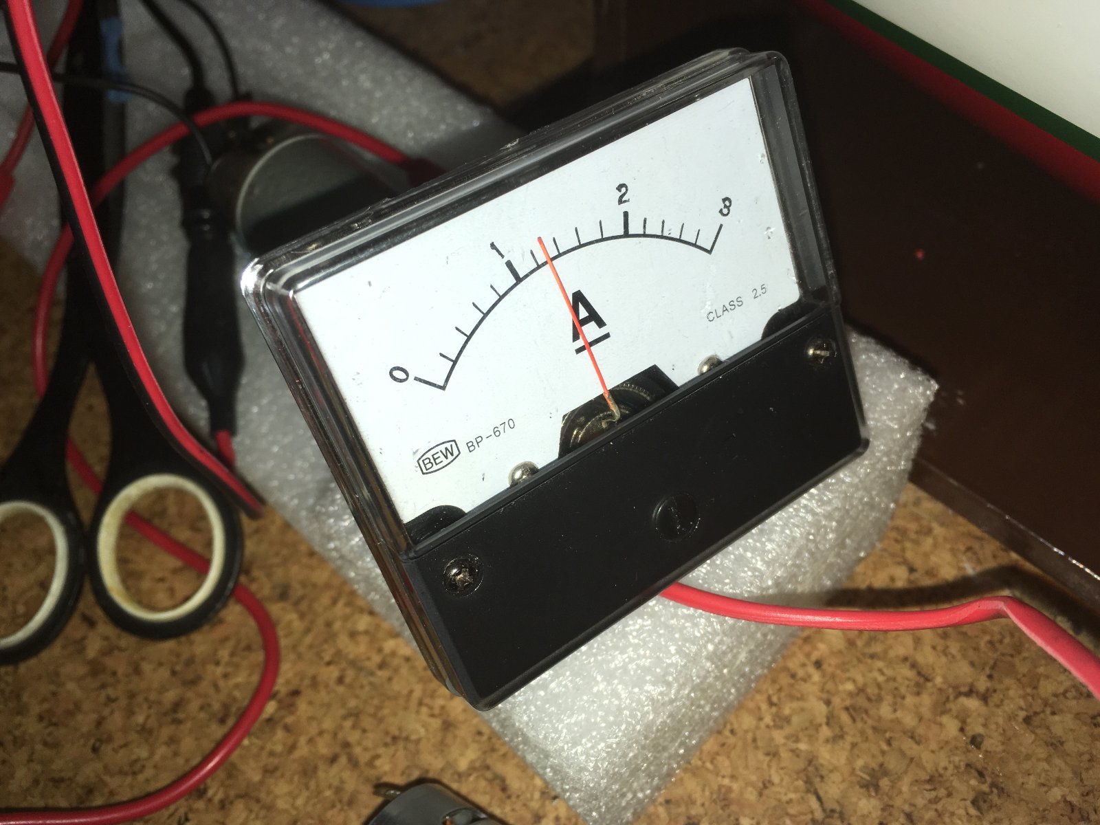

    Hier een gecombineerde Volt/Amperemeter in een kastje gebouwd. Al een hoop plezier van gehad. Zelfde meter zit ook in Smit Finland en in het tankertje. Zijn de kosten niet en je ziet gelijk wat er gebeurt. Gr. Klaas.
