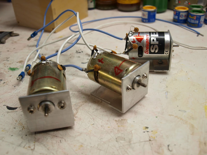

    Toerental motoren.
    Zat net ff te peinzen.
    Je gebruikt speed500 of gelijkwaardige motoren.
    Toerental ongeveer (afh. van type) 20.000 rpm
    Je bent gewend aan "dieseltjes", Igarashi met ong. 5000 rpm
    Scheelt een factor 4.
    Daarbij gebruik je volgens mij regelaars welke je kan leren wat de max. belasting is.
    Als je die nou eerst eens "leert" dat dit max. bij een kwart van de vollast zit ?
    Dat voorkomt die 747 - imitatie.
    't kan zijn dat je dan ook nog maar een kwart van de knuppeluitslag beschikbaar houdt. Moet je even uitproberen.
    Volgens mij hoef je dan niet de ophanging te verbouwen.
    Kan later alsnog als je te weinig vermogen blijkt over te houden en als je een schuimspoor achter die boot aan wilt trekken.
  13. Luc Biemans
    Luc Biemans verslagschrijvers
    15 okt 2008
    488
    Nieuwerkerk aan den IJssel
    De machinekamer deel 2
    Heer Mul, zeer bedankt voor de tip maar ik had gisterenavond de geest dus ben ik even druk in de weer geweest.
    Alllereerst de waterpomp. Dat ding moet zo laag mogelijk worden ingebouwd en bij de inlaat (ja, die zat er al) was geen plek meer. Dus dan maar achter de accu.
    Overigens wil ik het wel demontabel hebben dus eerst maar een houdertje gemaakt :
    En daar moet ie dan komen :
    zo dus :
    Toen de regelaars. Ook deze op een demontabele houder want als de nood aan de man is moet alles er een beetje eenvoudig uit kunnen.
    en vervolgens elke regelaar met 2 tie wraps vast
    En toen waren er nog de bezemsteelhouders. Die dingen eruit was geen probleem maar ik had geen zin om te wachten tot ik nieuwe binnen zou hebben en bij een modelbouwwinkel in de buurt van Delft vond ik ze toch wat te prijzig voor zulke eenvoudige dingetjes.
    Kortom, op naar de doehetzelf voor een goedkoop stukje aluminium.
    Een beetje zagen, veilen, boren en schroeven et voilá : drie stuks voor de
    prijs van 1 met nog genoeg materiaal over om er nog 15 te maken (niet dat ik die nodig heb maar het is toch maar mooi meegenomen).
    @Tazz : zo kan het dus ook !
    En op hun plekje :
    En ja, jullie zien het goed, niks schroeven maar gewoon goed vast gekit voor een trillingsvrije overbrenging. En voor de twijfelaars : In de Tromp werkt dit al 2 jaar en daar zijn de motoren nauwelijks hoorbaar.

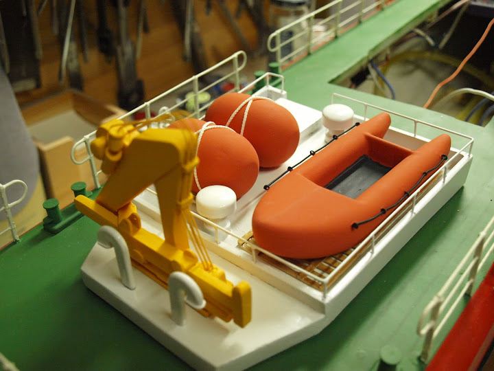

    Achterdek
    Ondertussen lekker aan freubelen geweest met wat verf en terwijl dat aan het drogen was het achterdek maar even afgemaakt.
    Drie houders gesoldeerd om de touwen voor de boeien aan vast te maken.
    En met de touwen eromheen :
    Topt slot de HIAB-kraan maar in zijn originele gele kleur gespoten. Dat staat een stuk beter. Er moet nog een sticker op maar die moet ik nog maken. Ook de drukslangen moeten nog zwart.
    En wordt de volgende ronde het schilderen van de bovendekken.
