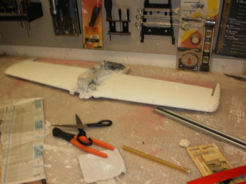

    Vorig jaar bij de eerste vlucht van mijn Bae 167 StrikeMaster , is bij een harde landing een runway edge light geraakt op vliegbasis Deelen.
    Gevolg flinke schade , maar gelukig hoofd constructie was in takt gebleven.
    De schade was , stabilo in 3 stukken gebroken ,romp neus flink beschadigd ,hoofd en neus landings poot uit gebroken , en flink wat krassen.
    Intussen is het airframe weer herstel en zijn we zover dat we de kleur er weer op kunnen opspuiten.

    Het stabilo wat in 3 stukken was, is klaar om te spuiten

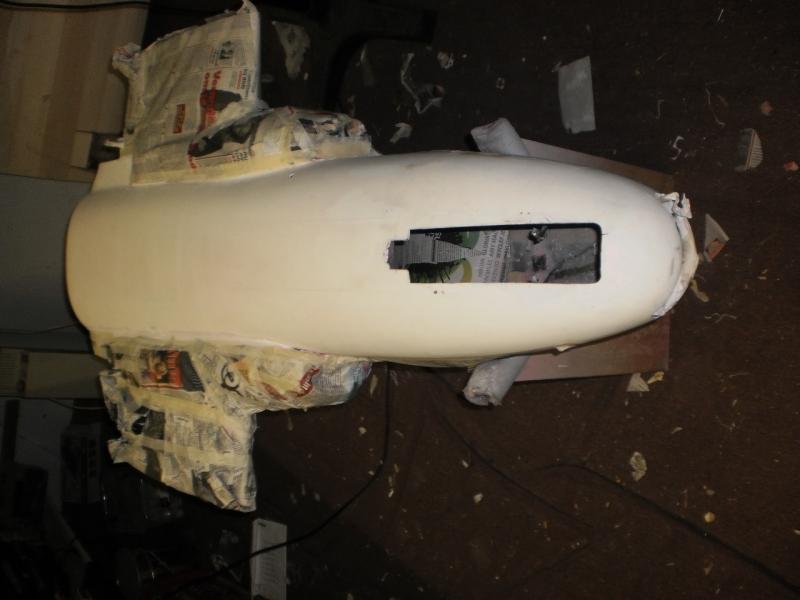

    De rompneus en romponderkant die flink beschadigd was met scheuren ,deuken en krassen ,is weer klaar om te spuiten.

    Totaal moesten 4 kleuren opgebracht worden , Matt zwart , wit , rood en grijs , de verf die ik gebruik is de 2 k lak van Profile Tyrecenter , met goed resultaat.

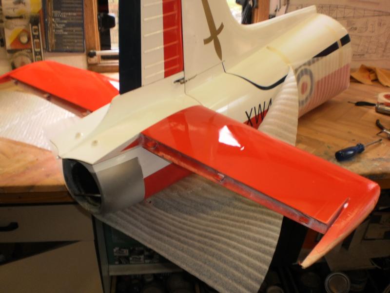

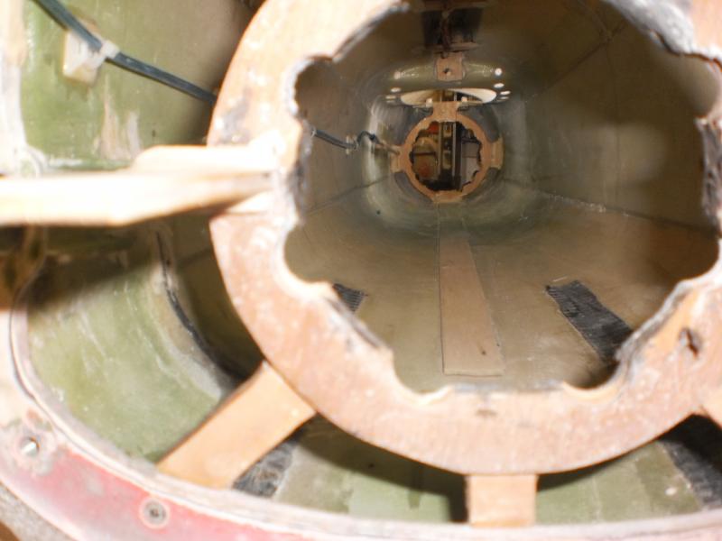

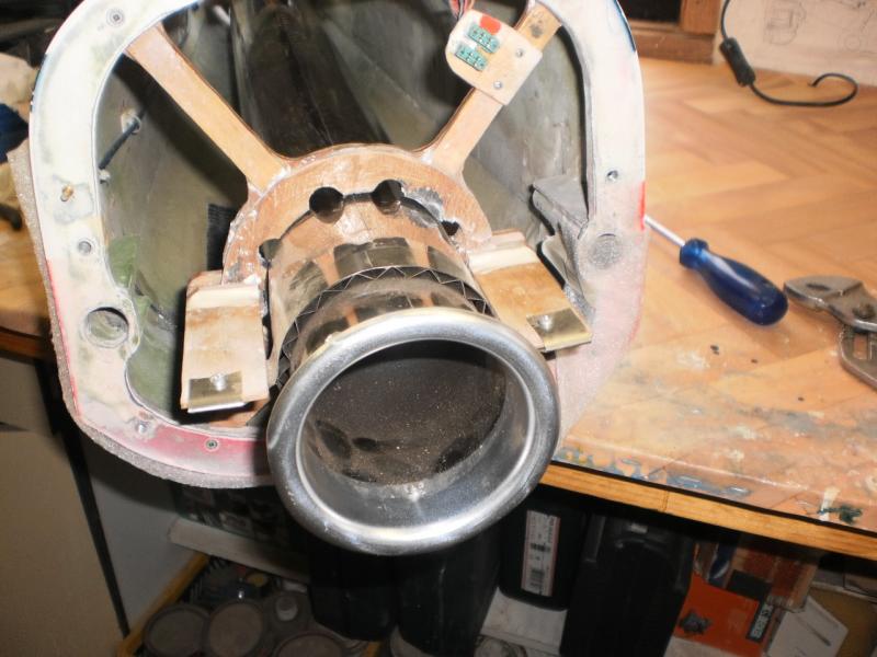

    De staart sectie wordt nu eerst op gebouwd , het achterste spant was ook aan diggels en is vervangen , Jet pipe weer geplaast , en smoke pijpje geplaasts.
    http://www.modelbouwforum.nl/forums/picture.php?
    albumid=3634&pictureid=171016
    Het stabilo weer op de romp pas gemaakt , en het richtings roer weer geinstalleerd , van de hoogte roeren waren de horns afgebroken deze weer met home made 2 mm epoxy plaat vervangen
    De AMT Pegasus turbine weer geinstallerd , een paar moeilijk bereikbare boutjes , na het alfabet achtste voren hebben opgezegd zitten ze toch op hun plaats.
    Het landings gestel weer ingebouw en nog een kleine beschadiging weg gewerkt , deze poot was uit gebroken maar de multiplex plaat kon met epoxy weer in gelijmd worden.
    Nu kan het achterste romp deel op de midden sectie schroefd worden met 4 M 6 imbus bouten.

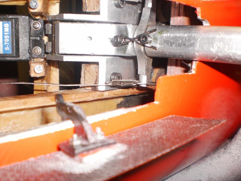

    Er was lekkage in het pneumatic systeem,een voorste wieldeur cilinder lekte ,heel weinig,maar toch te veel voor een groen label aan het systeem , deze vervangen , maar dat was nog niet alles.
    Een paar Y connectors van chinese makelij lekte ook , deze vervangen door echte Festo koppelingen.
    Verder het neuswiel centreer systeem was alles behalve perfect , tijdens het intrekken of neerlaten , kon het neus wiel draaien en kwam vast te zitten in de schat , hier de neuspoot gemodificeerd , met een centreer veer en nog eens 2 side by side veren, en statisch geen storing hierop meer.

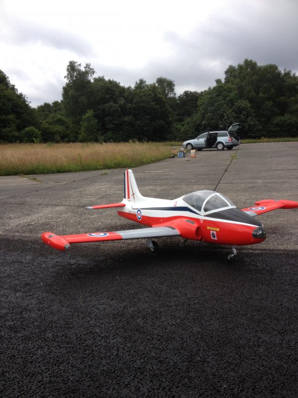

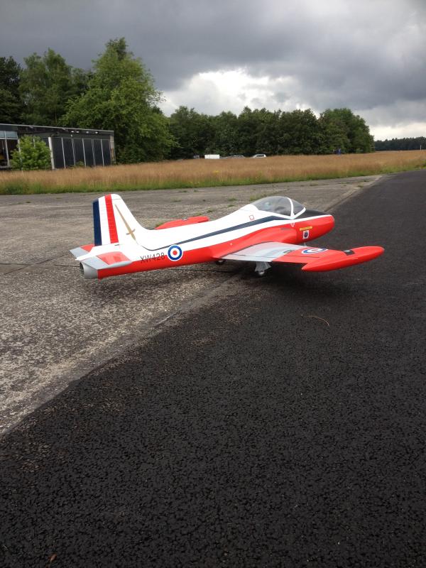

    Strikemaster
    Hoy Pieter,
    De decals zitten er op ,nog even de blake lak er over en hij is ready to go.
    Het model is in de kleuren van het aerobatic team ,, The Sords " wat vloog in 1974.
    Het verschil is dat mijn kist tip tanks heeft , misschien ga ik er nog standard tippen op zetten ,maar nu eerst maar is vliegen.
    Voor info zie Jet Provost heaven - RAF Jet Provost display teams
    De kist als model gaat weer uitgebracht worden in Duitsland , binnen kort hoop ik daar meer info van ;)te hebben
