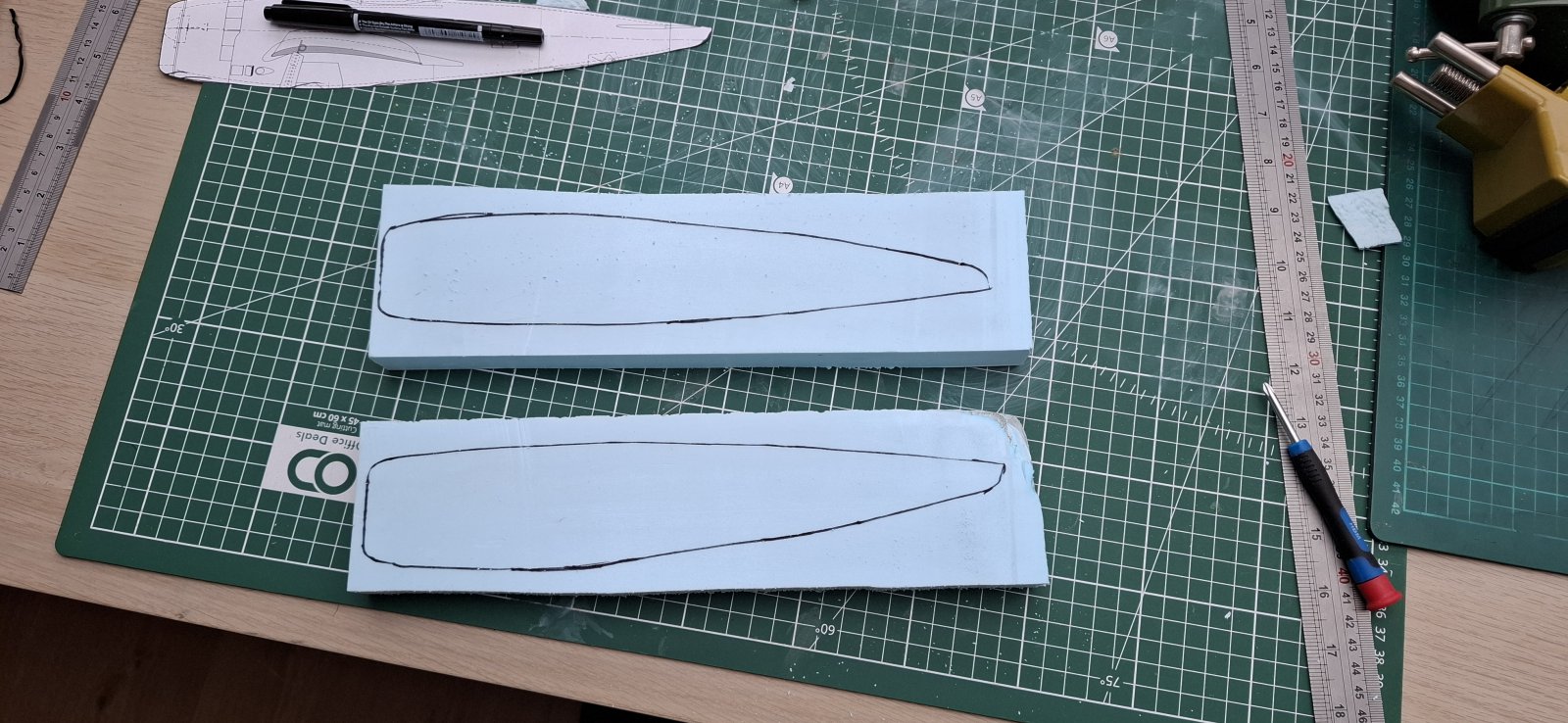

    Ik heb een hele grote plaat schuim waar ik eerst een kleiner blok van heb gesneden. Uit dit blok kan ik 2 rompzijkanten halen. Ik heb met een hete draad een mm of van het blok gesneden en de zijkanten met behulp van het zij aanzicht op het schuim getekend. 20241116_143640.jpg

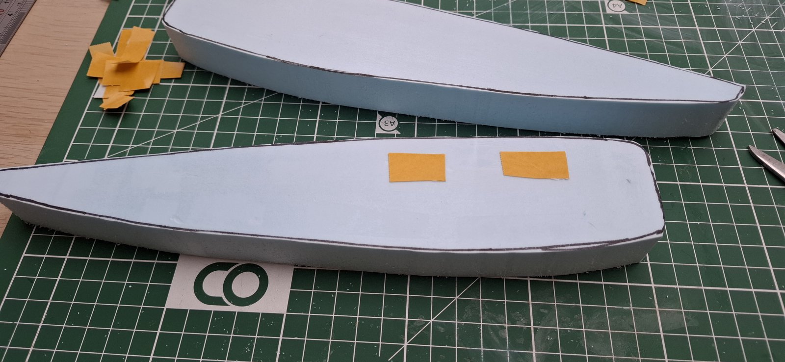

    Hier de 2 blokken met het getekende zijaanzicht erop. Deze heb ik op de elektrische figuurzaag uitgezaagd.

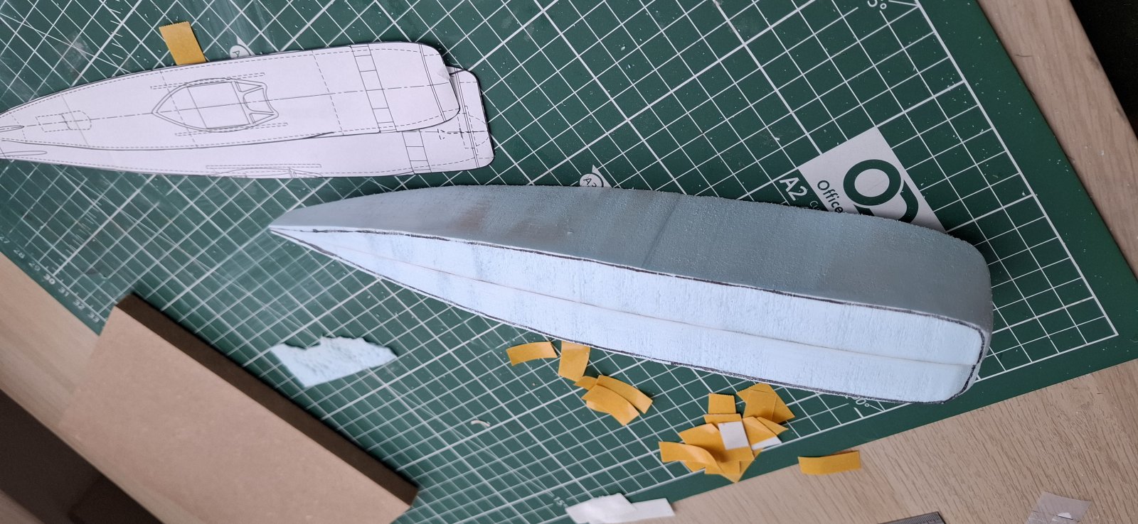

    Daarna stukje dubbelzijdig tapijt tape van Tesa erop geplakt. En de andere helft erop gelegd. Goed aandrukken en zit als een huis vast.

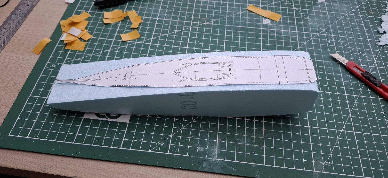

    Tijd voor het bovenaanzicht. De center line van de tekening ligt precies op de naad tussen de 2 blokken. Ook dit weer afgetekend en uitgezaagd op de figuurzaag.

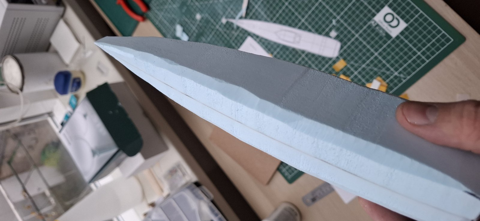

    De zijkanten afgezaagd is het tijd om de romp ye gaan vormen.
    Eerst met een mesje grof de vorm erin en later schuren. Niet te grof en steeds fijner gaan.
    Ook voor mij is dit compleet nieuw dus we gaan zien wat t wordt.
