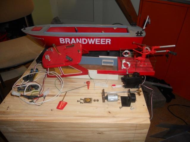

    Na het afronden van de Vallyn keek ik eens rond en zag daar de Dolly als een zielig hoopje staan. Stuurhutje losgebroken en nog een paar deeltjes van buiten los :(.
    Ik had al het een en ander geroepen in een ander draadje maar dat nam wat uitgebreidere vormen aan dus hierbij maar een nieuw draadje om de zaken gescheiden te houden.
    Waar hebben we het over: De Dolly van Robbe uitgerust met de blusmonitor.
    Originele setup:
    - Aandrijving: Graupner Jumbo 2000 6V, met (volgens mij) de standaard stalen schroefas 4mm, messing 3-blads schroef.
    - Roerservo: Robbe S3003 (zelfde voor de blusmonitor)
    - Standaard roer
    - Robbe Duo Switch module voor het schakelen van of de bluspomp of de schijnwerper
    - Robbe memory switch module voor de navigatie verlichting
    - Bluspompje 6V welke bij de uitbreidingset geleverd werd
    - Navigatie verlichting en schijnwerper gloeilampjes.
    Aanvang foto:
    [​IMG]
    Wat troffen we bovendeks aan:
    - Los gebroken stuurhut
    - BB-boordlicht losgebroken van het dak
    - Schijnwerper los uit de houder
    - BB trapje in de kuip losgebroken
    - Luchthapper van het achterdek afgebroken.
    - Muitende bemanning ;)
    Onderdeks:
    - Roerservo los
    - Bluspomp defect
    - pitting op de schroefas
    - Schroefas koker vol met gruis
    - Bedrading een puinhoop.
    Wat gaan we doen:
    Buiten de overduidelijke werkzaamheden bovendeks zal ik nog bekijken of het geheel nog een beetje is op te leuken. Hetzij met onderdelen hetzij door een iets andere kleurstelling.
    Onderdeks is het stuurwerk het eenvoudigst, simpelweg de servohouder weer vastlijmen en het geheel opnieuw afstellen.
    Er komt een nieuwe schroefas in maar hoop de schroefas koker schoon te krijgen zodat deze kan blijven zitten.
    Net nog even de schroefas gemeten, daar lijkt de diameter niet echt van afgenomen te zijn maar ze rammelt wel in de koker :(. Dat wordt dit uitslijpen en een hele nieuwe.
    De e-motor van de pomp blijkt sluiting te maken dus die zal ik af kunnen schrijven. Ik ga proberen of ik de motor kan wisselen, ik heb een hele berg motortjes liggen dus daar zal allicht wel de juiste tussen zitten. Mocht dit niet lukken zal ik wat anders moeten verzinnen en ik heb snel gezocht maar 6V pompjes zijn er maar bar weinig.
    Dit draadje zal niet zo vlotten verwacht ik daarom nodig ik ook een ieder uit die met hetzelfde bezig is mee te doen en elkaar van ideeën te voorzien.
    Tot zover even kort de plannen.
    Groet,
    Mathieu

    Zoals gezegd heeft de schroefas behoorlijk wat ruimte in de schroefaskoker. Ik kan me niet meer herinneren of dit van het begin af aan zo was, kan ik me niet voorstellen. De speling zit rondom in de buurt van de 1/4 mm (binnendiameter is 0,5mm groter dan de asdiameter).
    Ik heb wel een sterk vermoeden hoe het is gekomen. Een jaar of 3, 4 heeft de schroefas vastgezeten. Roest :schrik:. Ik heb hem toen met kruipolie weer los gekregen maar toen niet verder nagedacht :roll:. Beetje vooruit, beetje achteruit draaien maar wel even vergeten de losse roest deeltjes te verwijderen, ik had net zo goed schuurpapier om de schroefas gestopt en dan lekker draaien.
    Ik denk dat ik daarna nog hooguit 3 uur gevaren heb anders had de schade veel groter geweest vermoed ik.
    Om een lang verhaal kort te maken: de schroefas wordt dus in zijn geheel vervangen. Wordt waarschijnlijk een setje van Raboesch.
    Ik heb er over getwijfeld om de motor te vervangen maar de Jumbo 2000 doet het eigenlijk best goed en is een rustige motor.
    Ik ga eens shoppen voor wat onderdelen.

    Een aantal zaken besteld en ontvangen:
    - Schroefas
    - koppeling
    - waterslang
    - tranenplaat
    - waterpomp
    De oude schroefas is er uit gefreesd. Nu heb ik er een vele malen groter gat zitten als de oude schroefas.
    Nu heb ik dit bootje al even en ik moest even hard nadenken hoe dat nu weer kon. Antwoord bleek niet heel moeilijk. Toen ik aan het bootje begon om af te bouwen zat er een gelagerde schroefas in met M5. De koker was geloof ik iets van 8mm in diameter, die had ik er toen al uit gehaald en vervangen.
    Het komt er in ieder geval op neer dat ik het ontstane gat netjes moet maken en een vulplaatje maken waar de nieuwe schroefas doorheen moet komen.
    Gaande weg kom ik er nu wel achter dat alles eerst erger moet worden voordat het verbetert. Voorlopig zie ik nog geen verbetering, langzaam maar gestaag verder maar.
    Groet,
    Mathieu
