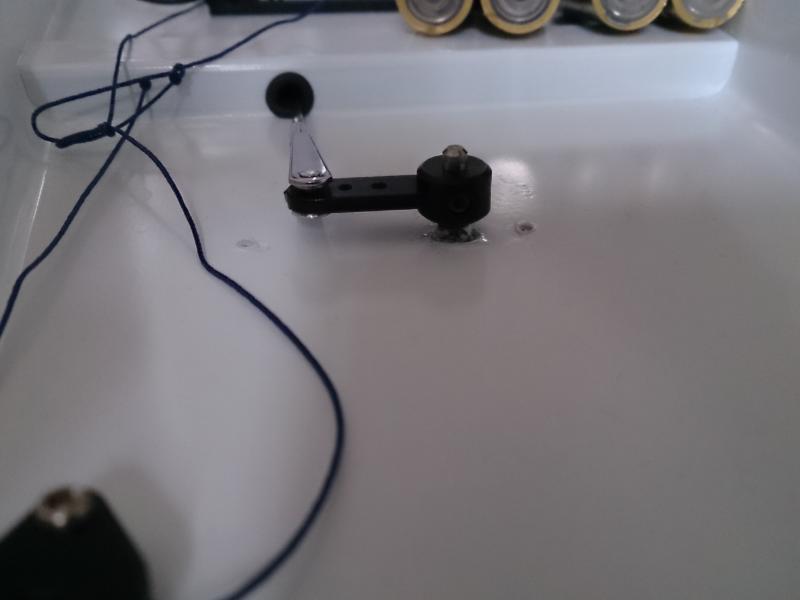

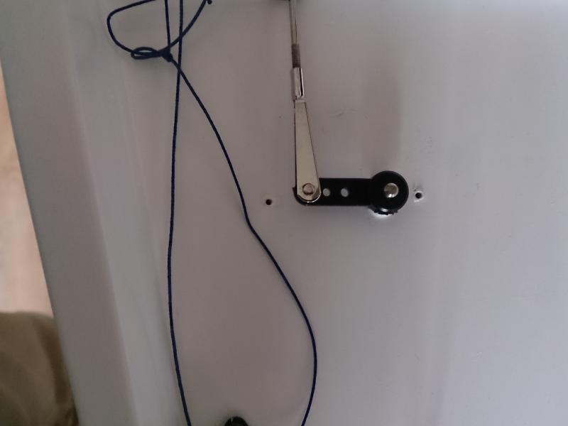

    Hallo allemaal,
    ik ben opzoek naar een onderdeel voor mijn roer. Op onderstaande foto's staat een zwart "servo-roer". (Ik weet niet of dat ik dat zo mag noemen) Hierin zit een imbus bout in die dol is gedraaid. Dit was al na 1x aandraaien. Maar ik krijg die met geen mogelijkheid meer los.
    Mijn vraag is waar kan ik zn onderdeel vinden? Ik heb al een beetje op internet gezocht, maar ik weet ook niet echt de juiste benaming van het onderdeel.
    Groet Joost

    servo hevel.

    Roerhevel, stuurhevel of hoornje... als we het over juiste benamingen hebben... ;)
    Komen in geuren en kleuren, gedaantes per fabrikant, as-diameters, gelijke functie.
    Een voorbeeld bij... Robbe, Graupner e.a. Of... als origineel onderdeel na te bestellen?
    [​IMG]
    De ingebouwde kan je voorzichtig met een draadkniptang kraken... of uitdremelen met een snijplaatje.
    Heb je dat niet? Dan met een heet gestookt puntje aan een oud aardappelmesje lossnijden, kunststof zo inkerven dat het heveltje loskomt.
