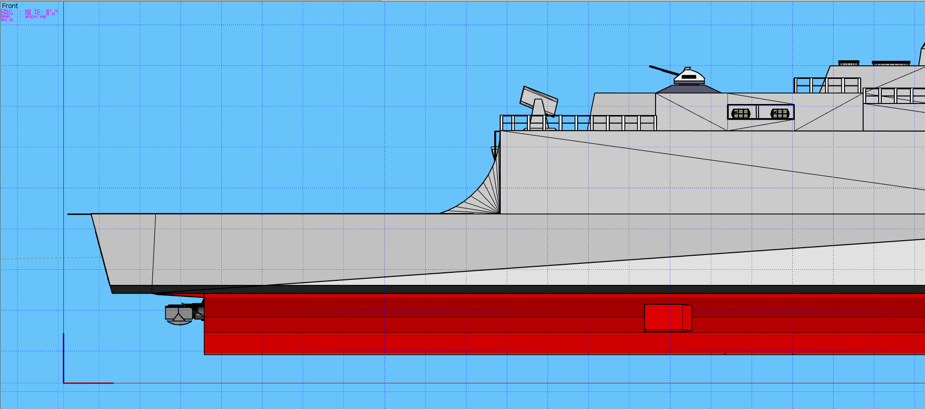

@ Klaas, heb het verslag bekeken en daar gaat een hoop werk in zitten, scheelt dat het model wat ik voor ogen heb vrij recht is.Het topzwaar wilde ik voorkomen door de opbouw zo licht mogelijk te maken.

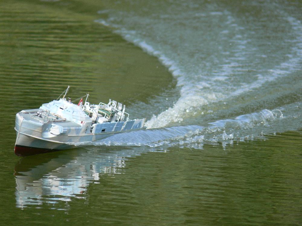

Ik heb ook gefoezeld met de aandrijving van mijn 110 cm lange M.A.S., waar origineel twee schroefassen (en motoren) in horen, maar hier ben ik van afgeweken, omdat in de praktijk bleek, dat de rompvorm (twee steps) zoveel lucht onder de romp werkte, dat kleine props boven een bepaalde snelheid in een lucht/water mix kwamen te staan en hun werkingsgraad drastisch verminderde.
Bij jouw model zul je daar geen last van hebben, omdat het geen planerend model betreft, maar mijn ervaring is, dat grotere schroeven dichter bij het vaarbeeld/schroefwater van het origineel komen dan kleine props.
Onder mijn M.A.S. hangt dus een Ø58 mm metaalprop met hoge spoed.
Dat geeft het volgende schroefwater:
Voor jouw model zijn geen schroeven met hoge spoed nodig, je wilt niet zo'n hoge topsnelheid als m'n M.A.S., omdat dat er: a) niet uitziet en b) je dan de boot omver zult varen...
Neem wél lange schroefassen (50-60 cm minimaal) om een kleine ashoek te krijgen, te steile assen maken een potje van het vaargedrag.
