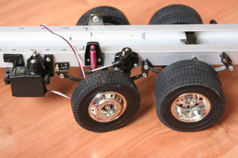

    HOi Modelbouwers,
    Ik heb jullie hulp nodig,
    Het lukt met niet om de achterste stuuras, maar een klein beetje te laten draaien.( p.s. heb beide servo's op één kanaal aangesloten).
    De achterste stuur as draait bij deze bus namelijk een heel stuk minder dan de voorste as. Heb de stuuruitslag mechanisch al proberen te beperken, maar dat wil maar niet lukken.
    Bestaande er iest als een servo limiter( limiteerd de uitslag van de servo) zo ja kan dit worden gebruikt wanneer ik twee servo op één kanaal geschakeld hebt.
    Hoop dat jullie mij wat wijzer kunnen maken

    Kan er niet zoiets gemaakt worden als een parallele servohevel op beide assen, maar dan vooraan een lange servohevel gebruiken, en achteraan een korte? Ik denk dat een mechanische oplossing het eenvoudigst is (aanpassen van de lengte van de hefbomen)
    Servo uitslag kan beperkt worden per kanaal met een trim op sommige zenders, maar wanneer je beide assen laat sturen op hetzelfde kanaal, lijkt het me moeilijk om deze afzonderlijk te beperken (tenzij met meerdere kanalen en mix-functies (ken hier zelf het fijne niet van))

    Op de vraag terug komend ik zou de orginele tamiya stuurinrichting met dat tussenstuk meteen laten varen.
    Beter is om te kijken of je de servo direct op de stuuras kunt aansluiten. Hoe minder aansluitingen des te minder speling.

    Ik heb de voorloopas en stuuras van mijn truck ook allebei op 1 kanaal zitten (middels een y-kabel). De oplossing, die ik heb gebruikt, is om digitale, programmeerbare servo's (Hyperion) te nemen. Je kunt hiermee diverse variabelen als snelheid, maximale uitslag etc. instellen. 't Is niet de goedkoopste oplossing, maar het is in ieder geval een mogelijkheid.

    Ik zou gaan voor de goedkoopste oplossing.Draai het armpje op de servo 90 graden.
    Ik heb even een schetsje gemaakt.Aan de linkerkant zoals het nu is.Aan de rechterkant het armpje 90 graden gedraaid.Je ziet dat de verplaatsing in de lengte richting van het chassis veel kleiner is.

    monteer je servo tussen chassis in rechtstreeks op je stuurstang zoals cheeta al zei
    en op je servo een korter rondje met kogelkopje monteren,
    hoe korter dat je die servo hevel maakt hoe minder dat je as stuurt,

    Bedankt voor jullie berichten. De oplossing om de servo tussen het chassis te plaatsen is een beetje lastig omdat daar ook de aandrijf as naar de motor loopt die achter de gestuurde as komt.( op de foto links, tussen de belijning). zal nogmaals een poging wagen en anders de servo.

    Heb inmiddels de mechanische oplossing gemaakt en ben wel redelijk tevreden.

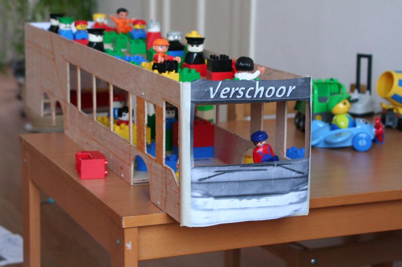

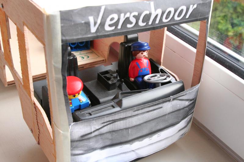

    Hieronder een paar foto's van de carroserie, Is nog niet heel mooi( is een concept). Samen met mijn zoontje wat poppetjes erin gezet.
    gr martijn

    Volgens mij kun je de bus beter maken van die kunststofplaten, zaagt makkelijk en snijd zelfs makkelijk met een goed stanleymes en is gelijk een mooi glad oppervlak wat ook makkelijk te spuiten is, het hout zul je nooit zo glad krijgen en je blijft altijd de nerven zien hoeveel lak je erook op spuit, dit trekt namelijk in het hout. Maar ik ga je bouw volgen. De platen zijn te koop bij iedere bouwmarkt en kosten geen drol. Ook doorzichtig voor je ramen .;)
    Veel sux6.
  19. martijn77vanzwam
    martijn77vanzwam
    22 mei 2010
    345
    Klopt chossie, maar ik Heb de stevigheid van het hout nodig. Heb de ervaring met multiplex dat het in het hout trekken wel te overzien is.
    wil namelijk dat lelijke chassis in het midden niet hebben. hier komen namelijk stoelen. hierdoor wordt het net als in het echt een zelfdragend geheel. daarvoor is Denk ik het kunststof niet sterk genoeg, toch bedankt voor de tip, want Kan het weldegelijk gebruiken voor de ramen.
    gr martijn
