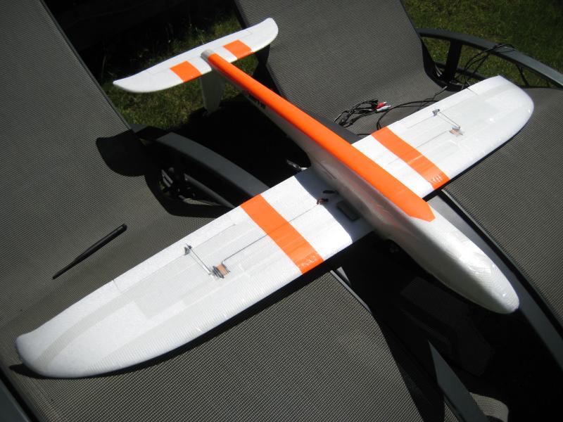

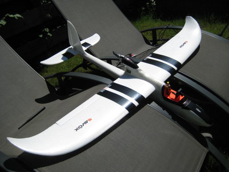

    Natuurlijk kan de easystar niet ontbreken.
    Spec's:
    Model: Easystar II met standaard brushless motor, AR8000 ontvanger + sat, 2200mah lipo, flaperons setup 50%-0%-100%.
    Standaard 8x1mm glasvezelbuis vervangen door carbon. Vleugels ingetaped, wing-lock mod. totaalgewicht: 895gr.

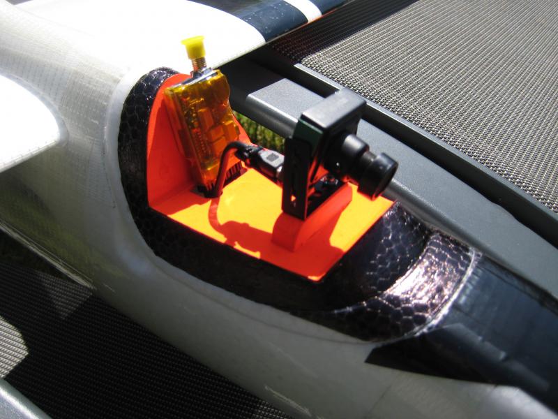

    Camera: RMRC-420 420 Line CCD Camera (pal)
    OSD: Remzibi + GPS

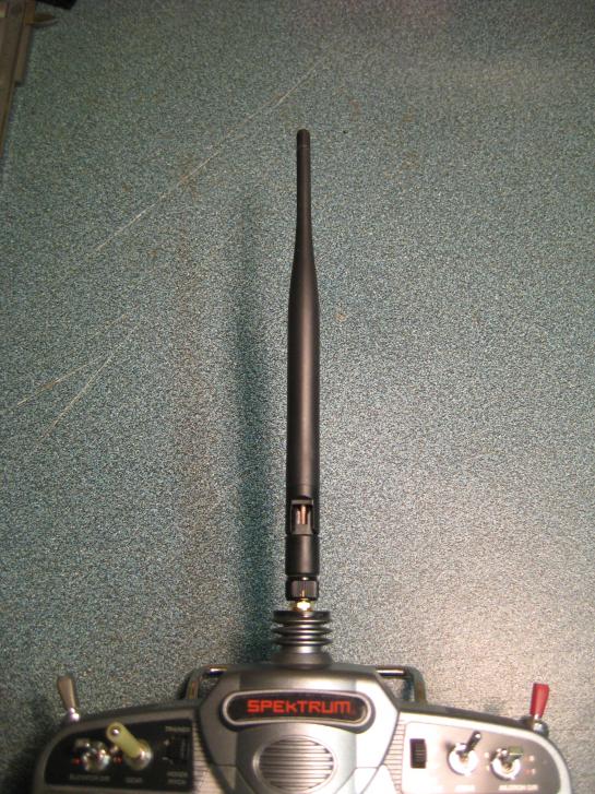

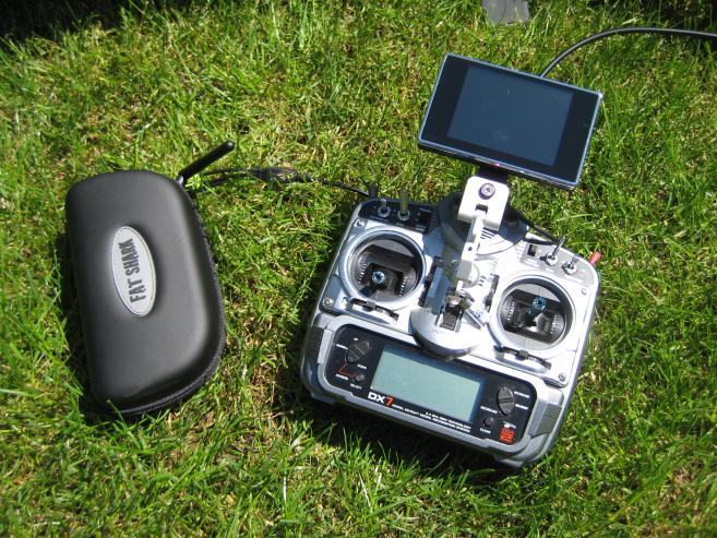

    Zender: DX7 met 3S lipo, sma antenne mod en 3.5" monitor (voor backup) .
    FPV setje: 5.8Ghz 250mw met fatshark Dominator en cloverleafs.

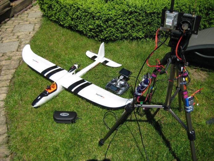

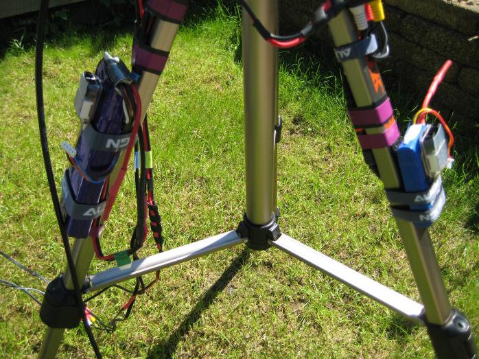

    Groundstation: driepoot met RX, 1x 3S 4000mah lipo voor 5.8Ghz RX/3.5" monitor, 1x 2S 1500mah lipo voor fatsharkbril. Voor de zekerheid hebben beide lipo's een lipoalarm.
    Groundstation:
    Zender/monitor/videobril:
    Detail antenne mod: (aansluiting: U.FL to RP-SMA female Pigtail Cable)
    Easystar II:

    Ziet er goed uit!!
    Hoever is je range met die (ik neem aan 2.4ghz booster, niet 2.54ghz) 2.4ghz booster op je spektrum? en hoeveel watt is de booster?

    Ooh ja, en op hoeveel mw staat je zender die naar de booster gaat, en hoe lang en welke zendkabel gebruik je hiervoor?
    Ikzelf heb 2,5meter rg174

    In de binnenkant van de DX7 staat hoeveel dBm de zender afgeeft, die van mij bv 20dBm (euro setting), maar dit kan per zender iets afwijken.
    Ik gebruik 3mtr. LMR195 kabel, de kabels van de 3.5" monitor en fatshark zijn ook ca 3mtr, dus lekker ruimte om te bewegen/zitten vanaf de driepoot.

    Ikzelf gebruik ook de kabel als attenuator. werkt prima. Ik heb de US versie, dus heb 200mw output, maar ik boost dat signaal dus ook. Gaaf dat je meer dan 6km hebt!! ik heb mijn range nog niet getest, maar volgens mij hebben we wel iets vergelijkbaars!

    Heb met mijn 2w booster al de 10km aangetikt, Kon volgens rssi verder maar riskeerde het toch niet. Eerst nog eens wat extra grondtesten doen.(lastig als je altijd alleen vliegt :)
    Met Futaba t8fg geen attenuator nodig, 16dbm output.

    200mw (US) staat voor c.a. 23dBm, is toch maar mooi meegenomen :)
    2.5mtr kabel + sma connectoren geeft ook een aantal dBm minder, let wel boosterinput kan max. 20 hebben.

    Klopt, maar ik heb hem voor de zekerheid op 100mw staan, wat volgens mij (corrigeer me als ik het fout heb!) 20dbm is. Plus de kabel die 3,5db verlies geeft, zit ik wel veilig onder de 20 dBm toch?
