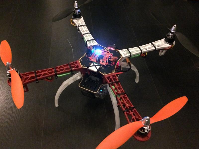

Vandaag het DJI frame binnengekregen, en alles overgezet:
full
Default settings in de multiwii geladen, en indoor even heel voorzichtig laten hoveren.
Het ziet er goed uit, geen vreemde fluctuerende geluiden van de motoren tijdens het hoveren, dus ik ben benieuwd hoe ie het morgen buiten gaat doen!
Het frame voelt een heel stuk stugger als het HK frame, dus de verwachtingen zijn hoog ;)
to be continued...
