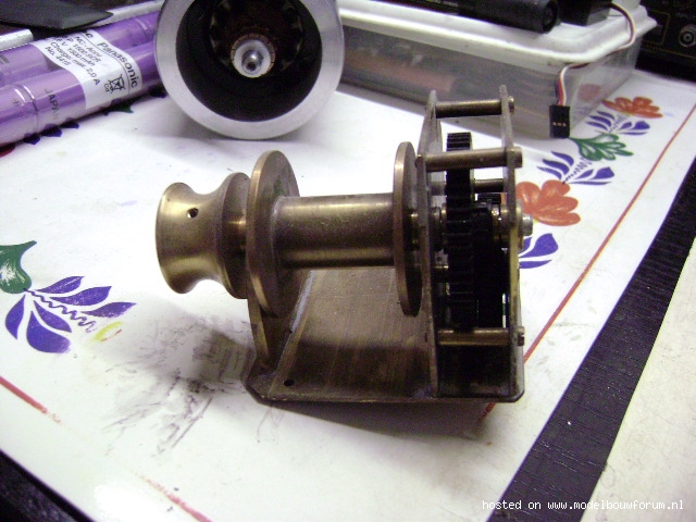

    [​IMG]
    Je bedoeld denk ik deze
    mvg
    Frederik

    Frederik,
    Nee, die bedoel ik niet. Volgens mij heb ik plaatjes gezien van iemand die de originele lier heeft verbouwd.
    Deze is overigens wel erg strak. Maar ja, niet iedereen heeft de spullen en de handigheid om zoiets te fabrieken.
    De verbouwing die ik op het oog heb komt wel op hetzelfde neer hoor gewoon tandwielen in de bak, net als die bij jou en dan onderdeks een aansluiting, al dan niet een worm tegen het teruglopen, maken voor de aandrijving.

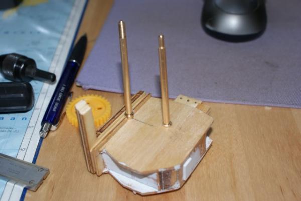

    Hier een paar foto's van hoe ik het opgelost heb, (voorlopig)
    [​IMG]
    De aandrijfkast hol uitvoeren, zodat daar de tandwielen in kunnen.
    Nu de gaten dusdanig opruimen dat daat iets steviger assen in kunnen. Zelf heb ik daarvoor een van de originele schroefassen gebruikt met drie van de bijbehorende glijlagers. Op bovenstaande foto de twee gaten met onderin het lager geplaatst.

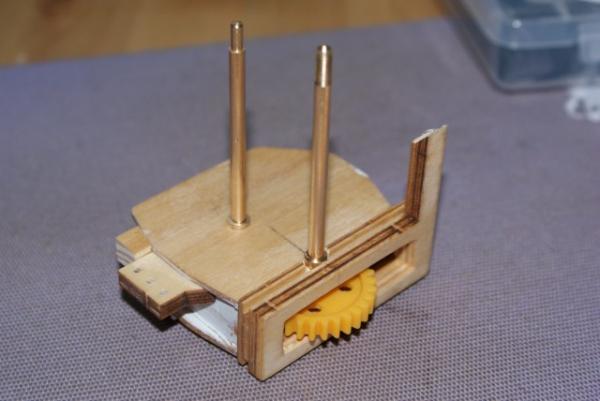

    [​IMG]
    Hier beide lagers en assen op hun plek. de linker (onderste) afkorten tot op het lager.

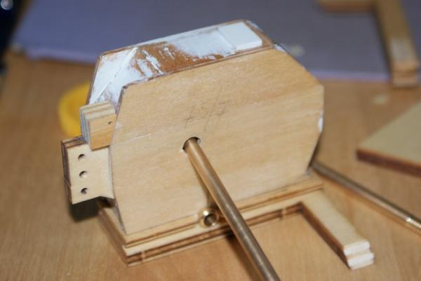

    [​IMG]
    En zo ziet het er dan aan de onderzijde uit. Het gele tandwiel steekt straks onderdeks en kun je aandrijven zoals je zelf wilt, met tand- of wormwiel.

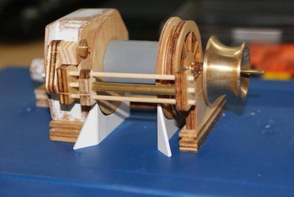

    [​IMG]
    Let ook op de twee wit plastic geleiders onder de trommel. Deze staan ook op de echte boten en zorgen ervoor dat je draad niet naast de trommel wordt opgerold.
