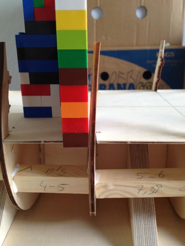

    kromme spant
    Hallo,
    vandaag ben ik begonnen met het inlijmen van de dekken. Tot mijn verbazing constateerde ik het volgende:
    [​IMG]
    nou zijn die zij stukjes van de spanten al heel slap van hun eigen en vrij buigzaam en ze staan her en der lichtelijk niet recht, maar dit is wel heel overdreven. En dat terwijl ik de spant eerst 56 uur heb laten drogen op een droogplank (en was toen recht) en daarna nog eens 48 uur in de kiel heb gezet en d.m.v. legoblokjes en klemmen alles recht heb lopen klemmen. NA het loshalen van de klemmen (vanochtend) boog het een klein stukje terug maar niet zoveel.. en met deze spant heb ik dus al eerder problemen mee gehad (zie verhaal hierboven over spant 13). Het lijkt er eerder op dat het houtstruktuur gewoon zo krom is. Iemand nu een idee wat het beste is om te doen? Als er meerdere dekken in komen zal het probleem dan minder worden? Ik zag op het engels forum dat die spanten weg worden gezaagd en dat je er uiteindelijk niks meer van hoeft te zien maar is dat handig zo met de bouw?
  17. ChrisVanDerLinden
    ChrisVanDerLinden
    Lid geworden:
    28 okt 2013
    Berichten:
    545
    Locatie:
    Eersel (NB)
    Ik heb zelf bij mijn kit van Mamoli dit ook gehad. Vaak zitten houten onderdelen al langer verpakt in vochtige, dan weer droge omstandigheden waardoor ze gebogen raken. Beste is om zelf uit eigen hout een nieuwe spant te zagen die mooi vlak is. Je zit nu nog zo vroeg in de bouw dat je makkelijk correcties kunt maken. Bij mij waren er 3 spanten onherstelbaar krom, dus die heb ik zelf opnieuw gemaakt
  18. Rob2
    Rob2
    Lid geworden:
    23 okt 2012
    Berichten:
    1.198
    Ik zie dat je de spant al vast gelijmd hebt, anders was het een optie om Dea te mailen en een nieuw deel te vragen. Heb ik bij een kiel deel gedaan, en ze stuurde meteen een nieuw deel op. top service.
    Nu is dek ik het beste om tijdens de bouw de spant iets terug te buigen. wanneer je de beplanking erop zet, lijm je hem dan in de nieuw positie vast. succes

    krom trekken spant
    Ik denk dat de reden dat je spant weer krom trekt is; omdat je aan de onderkant extra balkjes hebt gelijmt. Indien hier een minimaal foutje inzit creëer je daar spanning die niet weg kan, dus balkje te kort of te lang en dan heb ik het over tiende van milimeters. Die spanning ontlaad zich in het vrije gedeelte van je spant, in dit geval de bovenkant. De balkjes hadden er dus (eigenlijk) niet tussen gemoeten.
    [​IMG]
    Maar zoals Rob al liet weten, kun je de boel corrigeren met de huidbeplanking.
  20. Model Artist
    Model Artist
    Lid geworden:
    23 feb 2015
    Berichten:
    19
    Bedankt voor de reacties, hier kan ik wat mee!
    En ik maar denken dat ik met een minimale afwijking van 0,4mm wel weg zou komen. Ik heb spant 13 ook als laatst erin gezet zal dit ook de reden zijn dat alles naar die spant toe trekt dan? de laatste 2 blokjes zat een klein beetje ruimte tussen, ik heb op beide spanten (spant 7 en 13) een klem gezet en daar het balkje opgelegd en gewacht tot de lijm droog dus je zou verwachten dat er geen spanning op staat. Zou dit probleem te verhelpen zijn als ik het balkje doorzaag zodat er wat speling ontstaat (dikte zaagsnede?)
    groetjes
