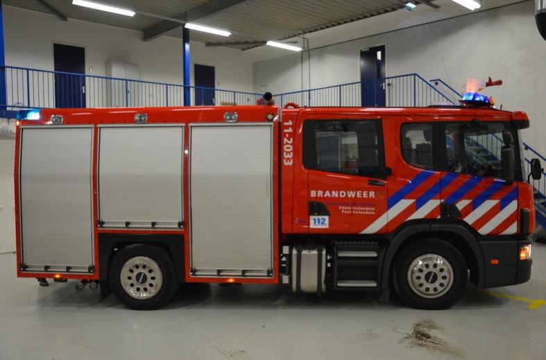

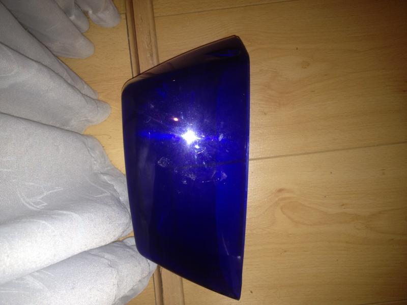

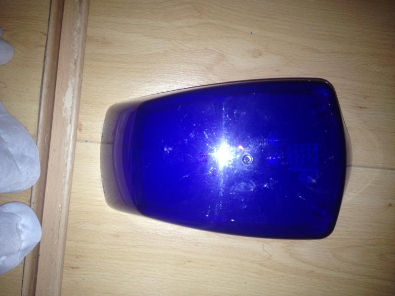

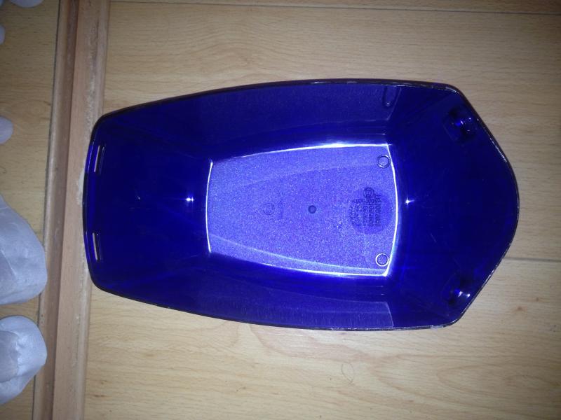

    Ben vrij nieuw hier op het forum maar wel onderhand aardig bekend met het bouwen van modeltrucks.
    Ik ben bezig met het bouwen van een Scania brandweerwagen 1:16.
    Daarvoor ben ik op zoek naar speciale zwaalicht'kappen' .
    Mijn vraag aan jullie is of er iemand is die weet waar ik deze kan vinden/laten maken/ of hoe ik die mo et maken.
    Ik heb wat foto's bijgevoegd zodat het duidelijker wordt wat ik bedoel
    [​IMG][​IMG] [​IMG][​IMG]

    misschien iets maken van doorzichtig plexiglas, en dat beplakken met licht doorlatende blauwe folie

    Dank je voor dit snelle bericht Koos,
    heb ik inderdaad ook aan zitten denken en ook geprobeerd. Is een lastige klus maar is een optie.

    kijk eens bij de drogisterij kruitvat ofzo voor parfum fles verpakking of snoepverpakking wat transperant is of supermarkt
    je hebt ook van die choco monchery heet dat of zo van die ronde choco met vulling die hebben van die hoekige ronde verpakking
    en verf dan de binnenkant met clear blue verf van tamiya
    ze hebben ook andere kleuren clear van tamiya oranje rood groen bijv voor knipperlichten of andere verlichting

    Filters van part verlichting kan ook een optie zijn.
    Deze zijn immers hitte bestendig.

    Wordt een Scania TAS
    Is misschien wel een goeie optie, de party filters
    Ga ik eens kijken waar ik die kan halen.

    Als je ze echt niet kunt vinden kun je wellicht ook eens naar een goedkope speelgoed politie auto of boot kijken?
    Gewoon zoiets van de zeeman of iets dergelijks. Zo links en rechts zie ik wel vaker mensen dingen gebruiken die in de modelbouw niet te krijgen zijn of erg duur.

    ook een mogelijkheid.
    een malletje maken en in transparante epoxy met blauw pigment gieten.
