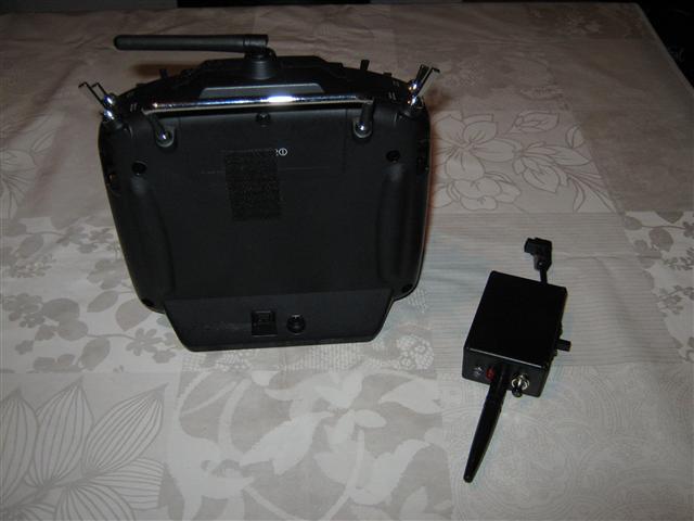

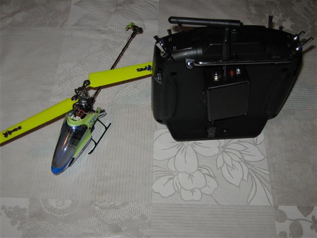

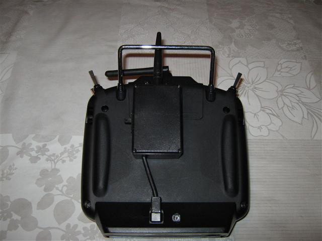

  10. martingtr
    martingtr
    Lid geworden:
    2 mrt 2006
    Berichten:
    12
    Locatie:
    Schiedam
    Ik heb het al een paar weken mogen gebruiken en het werkt goed
    Je kan zelf meerdere model binden op een module.
    Heb er een paar foto's van gemaakt zodat jullie een idee krijg hoe het er uit ziet.
