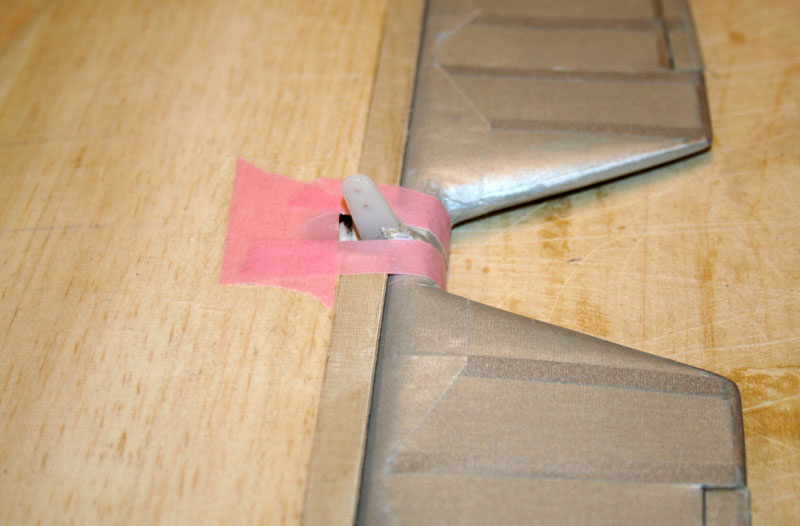

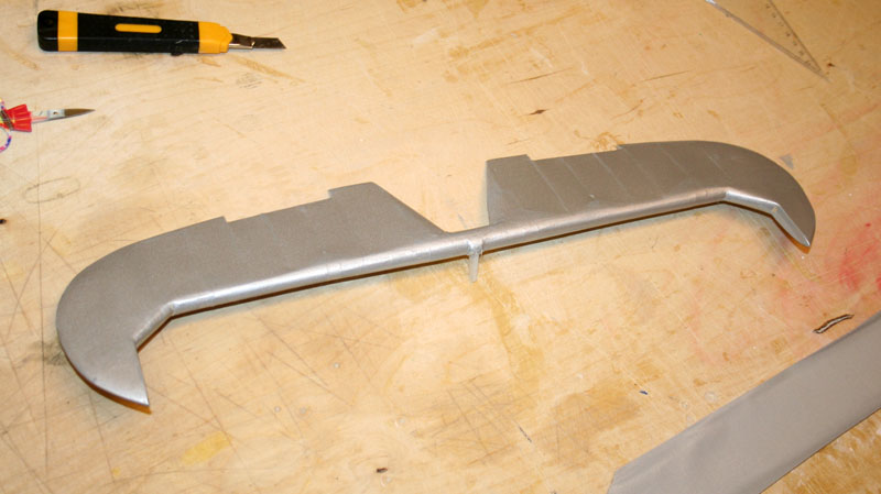

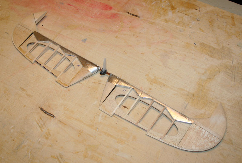

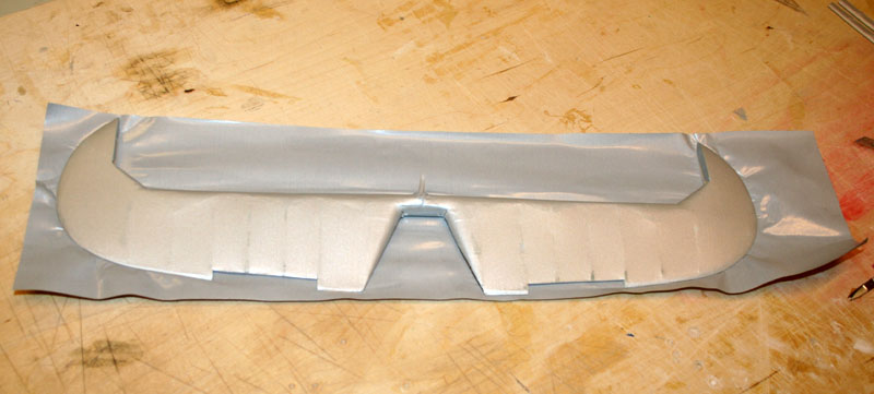

    Eerst de stalen "U" in de hoogteroeren gelijmd met epoxy en een centrale hevel gemaakt.
    Hierdoor komen er straks geen roerhevels aan de hoogteroeren buiten de romp:
    [​IMG]
    Uitlijnen en fixeren tijdens het drogen:
    [​IMG]

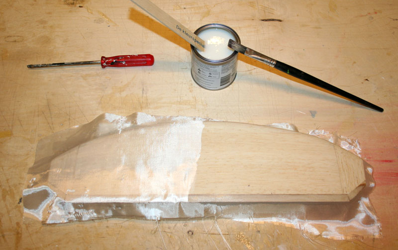

    Het stabilo bekleden met 50 grams glasweefsel en Glitsa (PU-basis):
    [​IMG]
    De verbinder tussen de hoogteroeren opgedikt en de hoogteroeren bekleden met grijs/zilveren Oratex:
    [​IMG]
    Done:
    [​IMG]
    Pinkingtape maak ik van stroken Oratex:
    [​IMG]
    Andere dubbele bekledingslagen ook van Oratex en de trimvlakjes terug gelijmd:
    [​IMG]

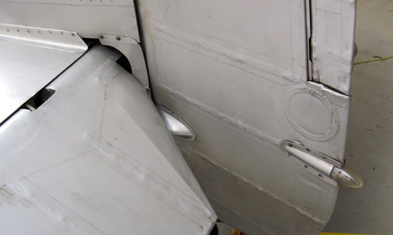

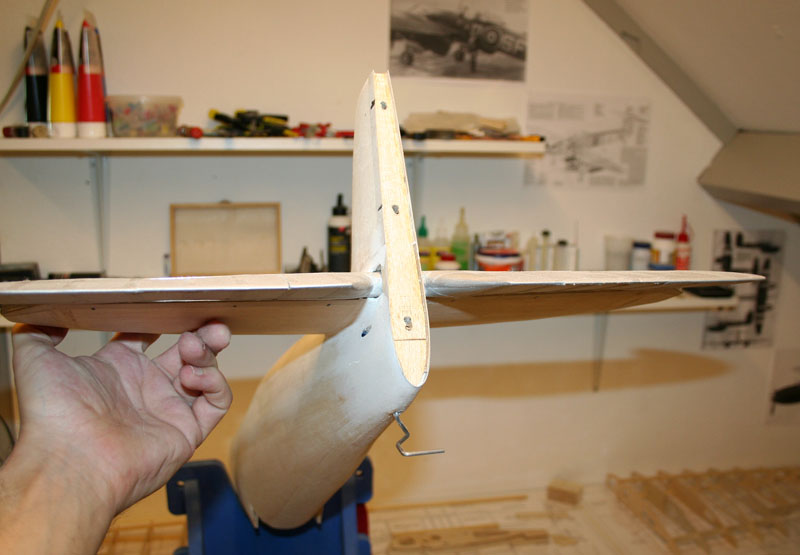

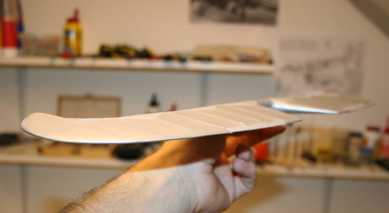

    Details zoals de aansturing van de trimvlakjes etc. komen later.
    Zo is het reliëf geworden:
    [​IMG]
    Redelijk scherpe achterlijst en tippen:
    [​IMG]

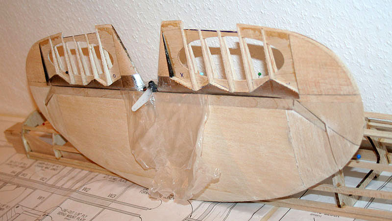

    Uitsparing voor uitslag hoogteroer hevel gemaakt.
    De hevel staat iets schuin omdat wanneer deze recht zou staan de hevel bij full-up in het kielvlak terecht komt:
    [​IMG]
    Het stabilo en hoogteroer:
    [​IMG]

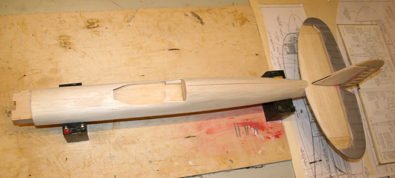

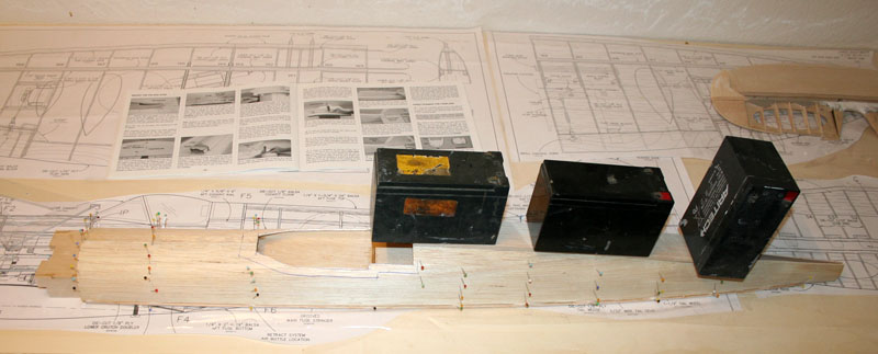

    Bekleden van de romprug met balsa. Per zijde de bekleding uit een stuk:
    [​IMG]
    Andere zijde ook bekleedt en hier ligt de turtledeck te drogen onder het gewicht van drie accu`s:
    [​IMG]

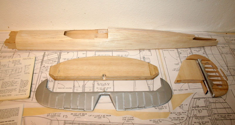

    De onderdelen van m`n Spitfire tot nu toe:
    [​IMG]
    Even voor de foto met plakband in elkaar gestoken:
    [​IMG]
    [​IMG]

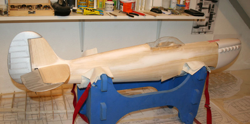

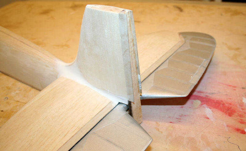

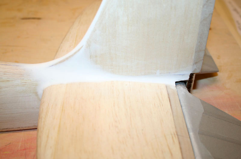

    De staartvlakken op de romp van de Spit gelijmd:
    [​IMG]
    Lichtgewicht 'vuller' van Alabastine gebruikt om een vloeiende overgang te maken:
    [​IMG]
    In bovenstaande foto is goed te zien waarom het stabilo en hoogteroeren ruwbouw gereed moesten zijn voor de verlijming op de romp. Omdat ik de achterlijst van het kielvlak door wil laten lopen en de hoogteroeren niet gekoppeld heb met alleen het "U"-ijzer als zoals in de bouwbeschrijving staat, maar een dikke 'balk' als bij het origineel heb gemaakt. De hoogteroeren zoals ik ze heb gemaakt zouden niet in een later stadium nog verlijmd kunnen worden aan het stabilo. De centrale hevel valt precies mooi in de nauwe staart van de romp.
    De Spit so far:
    [​IMG]

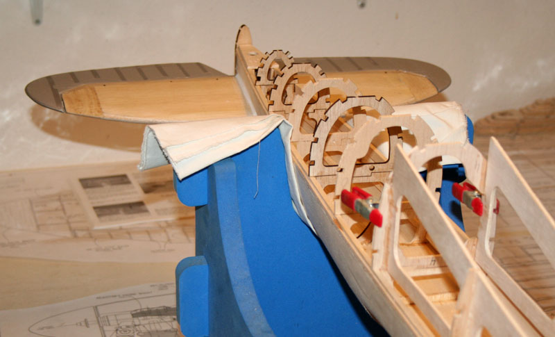

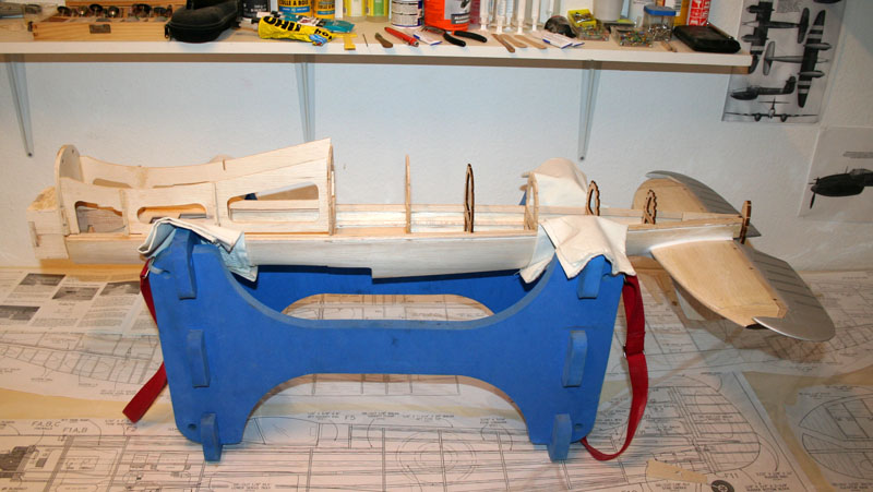

    De onderste halve rompribben op de bovenste ribben gelijmd:
    [​IMG]
    "Vleugelzadel" en motorbok gemaakt:
    [​IMG]
    Slim systeem van Top Flite om de romp zo op te bouwen in twee horizontale helften, alles is kaarsrecht.
    Alles past sowieso prima in elkaar en het in elkaar zetten van deze Spit is meer assembleren dan bouwen.
    De Top Flite Spitfire is de best verzorgde en meest eenvoudige bouwdoos welke ik tot nu toe heb gebouwd.
    Alles gaat daarom ook lekker snel, ondanks dat ik er niet zo veel tijd in kan steken.
    Ik probeer wel elke avond iets te doen, al is het maar een half uurtje voor het slapen gaan.

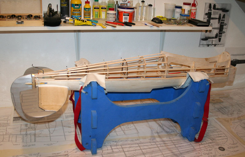

    De aansturing van het hoogteroer, staartwiel en richtingroer in de romp gemaakt.
    Ik heb ervoor gekozen om de aansturing van het hoogteroer en staartwiel in de romp te maken ipv extern zoals in de bouwbeschrijving staat.
    Het richtingroer wordt wel enkelzijdig en extern aangestuurd, ongeveer zoals bij de 1:1 Spitfire.
    Daarna de latjes in de ribben gelijmd:
    [​IMG]

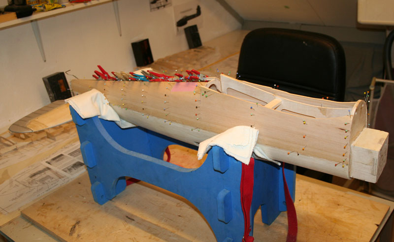

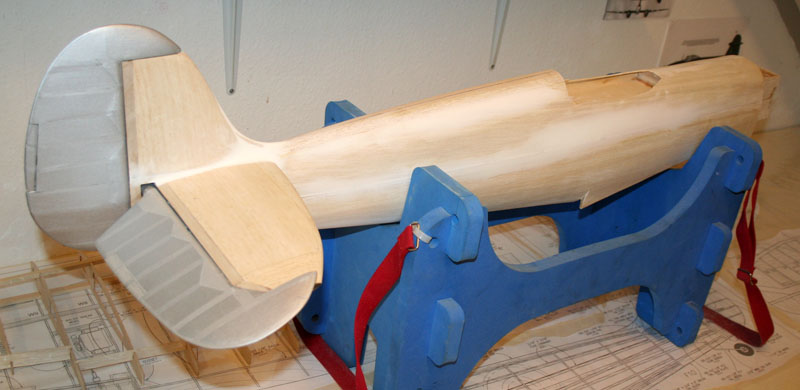

    Bekleden van de romp zijkanten, hiervoor heb ik niet de plankjes uit de bouwdoos gebruikt.
    Die plankjes zijn klein (US maten) en moeten dus samengesteld worden.
    Ik heb gewoon Europese plankjes gebruikt welke groot genoeg zijn om de zijkant in 1 keer te bekleden:
    [​IMG]

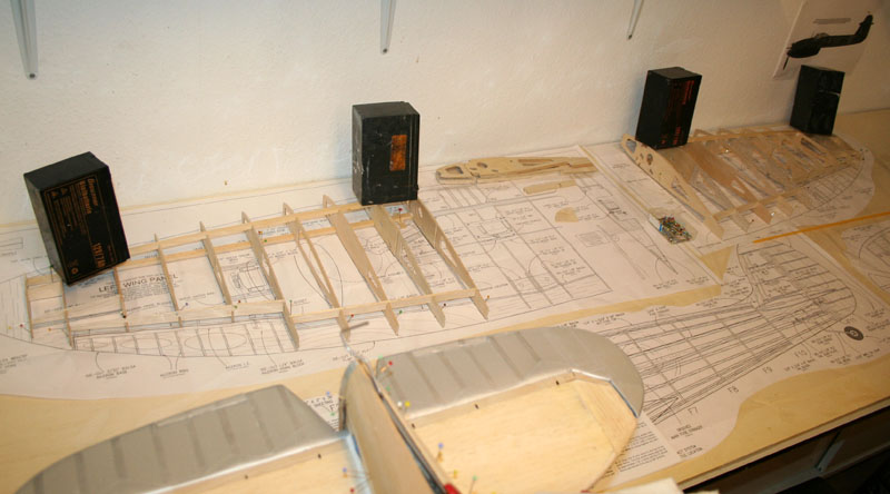

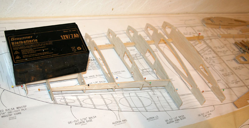

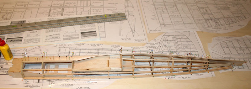

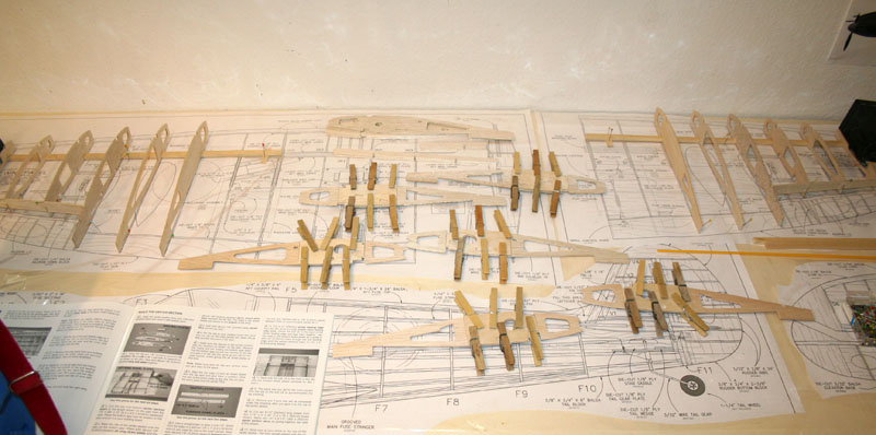

    Terwijl de romp ligt te drogen ben ik vast begonnen met de vleugel helften.
    Eerst de "ribdoublers" in elkaar gelijmd en daarna de ribben op de vleugelligger gelijmd:
    [​IMG]
    Ook hier past alles prima en klemt zonder lijm al strak in elkaar.
    Een deel van de ribben is gelasered en een deel gestanst.
    Het gestanste hout is ook van zeer goede kwaliteit, geen rafelranden of ingedeukt hout.
    Enig puntje van "kritiek" is het gewicht van het hout, deze is van zwaardere kwaliteit dan ik zelf gekozen zou hebben.
    Maar het is een bewezen goede vlieger, dus dat gewicht komt wel goed...

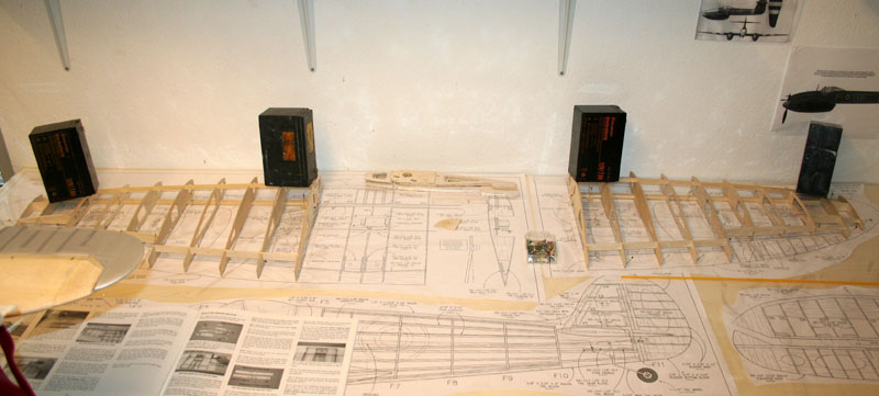

    [​IMG]
    De bovenste liggers onder druk van 4 lood accu`s op z`n plek gelijmd:
    [​IMG]
    Mooie elliptische vleugels in wording:
    [​IMG]
    De andere zijde van de romp beplankt:
    [​IMG]
    Vanavond de romp zijkanten bijwerken en dan de buik eronder op dezelfde wijze als het turtledeck is gemaakt.
    Dan is de romp dicht en kan de romp aan de kant tot de vleugel verder gereed is om de fairings op de romp te kunnen maken.

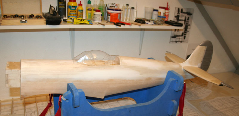

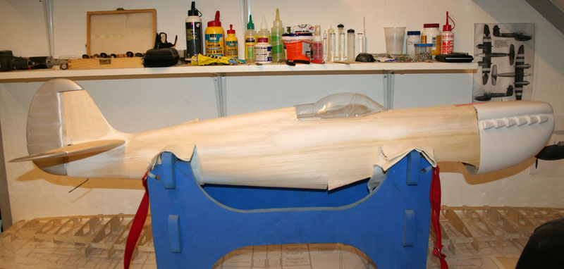

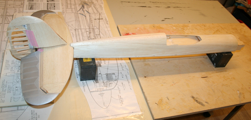

    De romp van m`n Spit is dicht. Op onderstaande foto is goed te zien wat ik in eerdere postings aanhaalde.
    Omdat ik de achterlijst van het kielvlak door wilde laten lopen en de hoogteroeren als bij het origineel heb gekoppeld konden deze niet in een later stadium verlijmd worden:
    [​IMG]
    [​IMG]
    De romp tot nu toe:
    [​IMG]
    Gewicht van de romp zoals op onderstaande foto is nu 605 gram (romp/staartvlakken en stuurstangen):
    [​IMG]
    En met de cockpitkap er los opgezet begint het zowaar (3 weken na start bouw, in de schaarse avond uurtjes) als een Spit uit te zien:
    [​IMG]

    Goed, verder met de Top Flite Spit!
    Even een helft van de motorkap uitgeknipt en samen met de cockpitkap op de romp gelegd voor de foto:
    [​IMG]
    Het begint op een Spitfire te lijken!
    [​IMG]
    Maar pas als de karakteristieke fairings op de romp zitten wordt het echt een Spit.
    Eerst verder met de vleugel
    Groeten, Ramses
