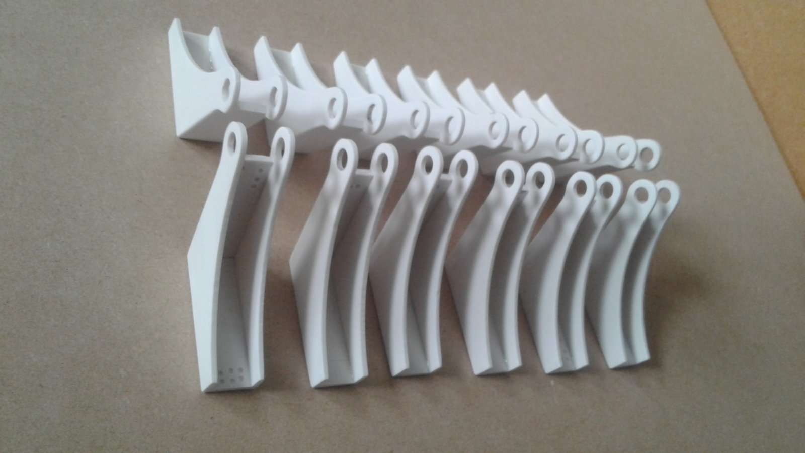

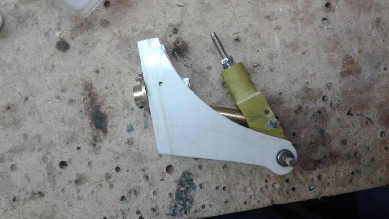

    Dit zijn de as/stuur unit .

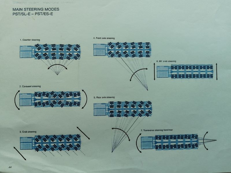

    Ook het sturen heeft vele uitdagingen als modelbouwer , omdat de spmts verschillende stuur programmas kent

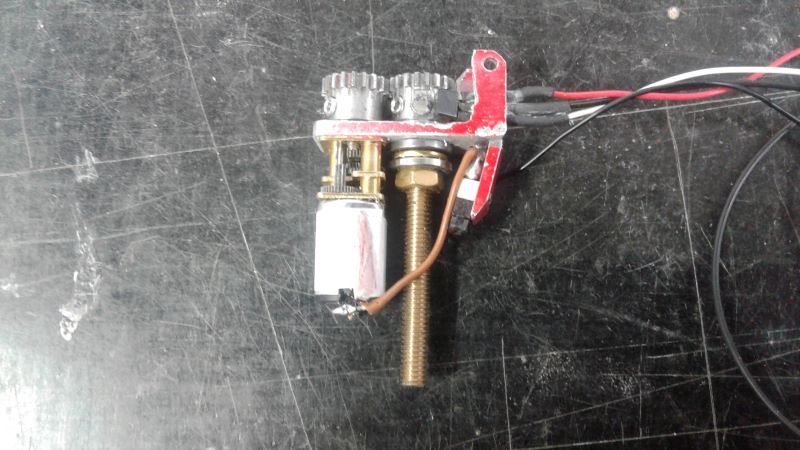

    klein-05.jpg Hoi Joost, ja er is inderdaad eerst een heleboel nagedacht over van alles en nog wat. Het hoog/laag systeem zit bij het schaalmodel in de stuurunits op de hoeken , dit zijn de assen 1,6,7 en 12 .De andere assen zit geen vering in wel een nep cilinder , zo blijft er altijd druk op de aandrijfassen staan. Ik ben zelf geen kei met elektronica maar gelukkig hebben we iemand in de club die dat wel is. Er komt een soort Arduino in om alle stuur configuraties te realiseren en het hoog en laag systeem te bedienen. Iedere stuurunit heeft zijn eigen stuurmotor zodat ze via de computer onafhankelijk bediend kunnen worden. Als alles goed is kunnen er 7 verschillende stuur configuratie bediend worden.
